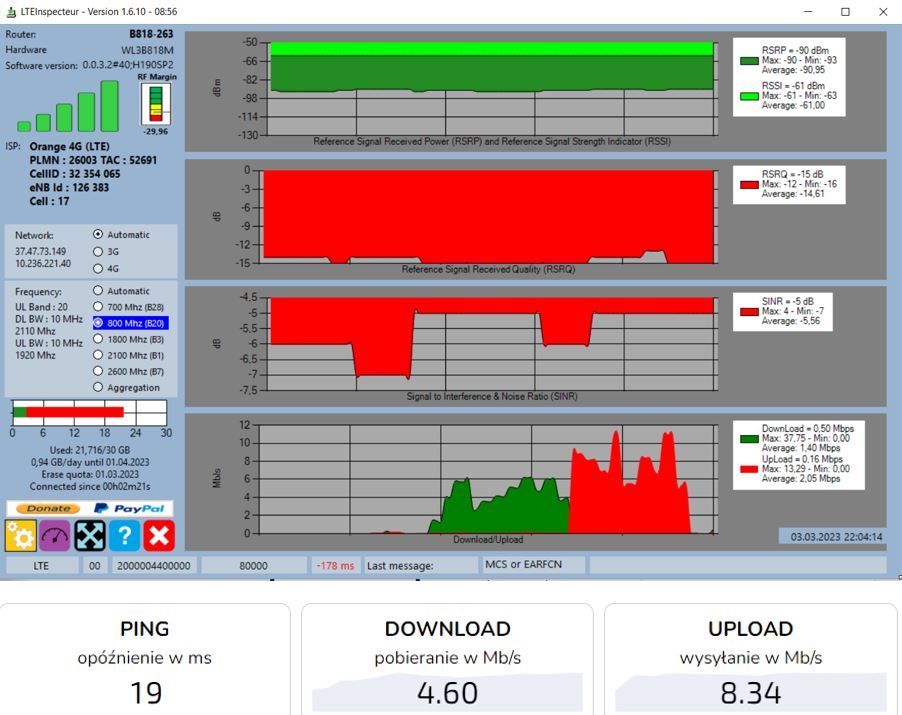

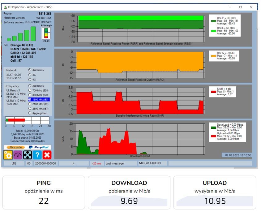

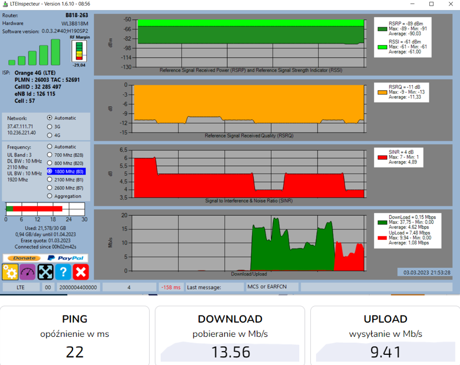

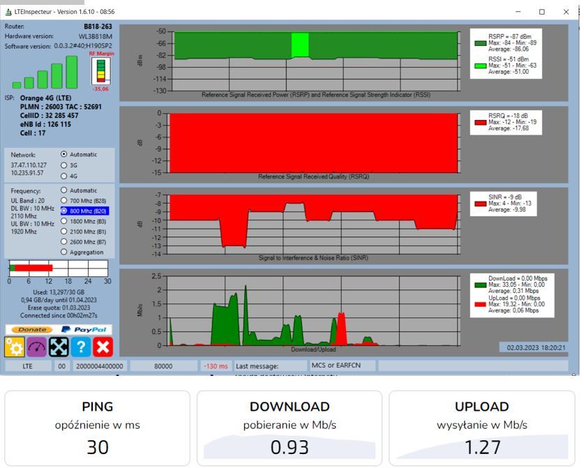

    Chciałbym zasięgnąć opinii przy doborze anteny LTE dla mojej lokalizacji.

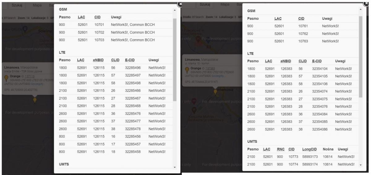

    Posiadam Huwawei 818 i chce do niego dobrać antenę, problem w tym, że w linii mam dwa BTSy w odległości ok. 2,6 i 4 km.
    Na BTSsie 2.6km dostępne są B 3,1,7
    Na BTS 4km dostępne są B 20,3,1,7
    Przy wymuszeniu pasma B7 (i czasami przy B3) router łączy się z bliższym BTSem, przy reszcie z dalszym.
    Kupiłem antenę dipola ATK-LOG ALP LTE ale nie dało to zadowalających efektów.
    Poniżej załączam screeny:

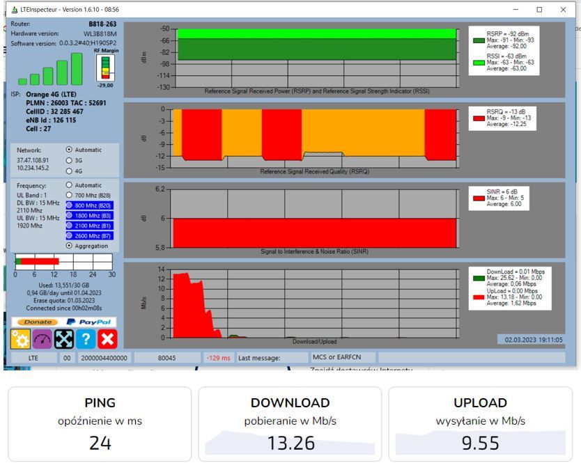

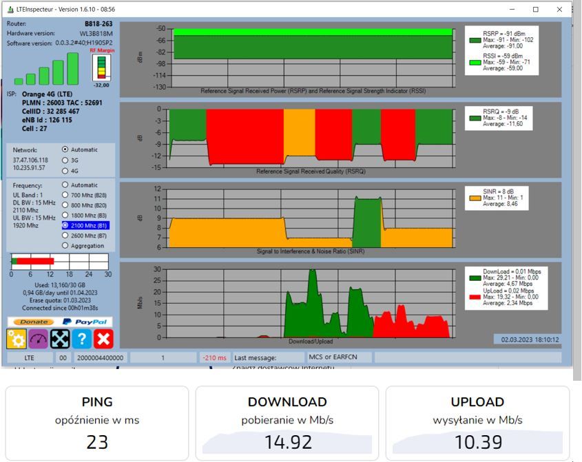

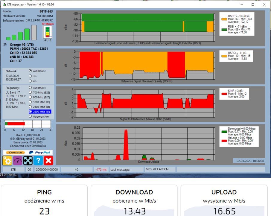

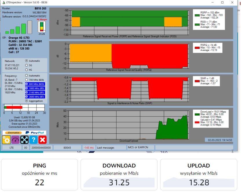

    BTS search
    Dobór anteny LTE dla Huawei B818, 2 BTSy (2,6km i 4km), pasma B3, B1, B7, B20, ATK-LOG ALP, zdjęcia
    BTS 2,6 km B7
    BTS 4 km B1
    BTS 4 km B3
    BTS 4 km B20
    Agragacja z BTS 4km
    Agragacja z BTS 2,6km
    Czy jest to już max co da się wyciągnąć, czy można coś poprawić zmieniając antenę ?

    Charakterystyka tej anteny jest taka, że coś wzmacnia w okolicach 800 i im wyżej tym gorzej. Nie wiem jaki cel przyświecał Ci przy jej zakupie, ale wątpię byś celował we wzmacnianie L800. A na wyższych pasmach to router ustawiony w oknie da lepsze efekty. Możesz B818 dać w miejscu instalacji tej anteny i powtórzyć testy L2600 i potem dokładać do L2600, L2100 i L1800? Czyli testy L2600, L2600+L2100, L2600+L1800 i L2600+L2100+L1800. Antenę jak masz możliwość to zwróć, Tobie zbędna.

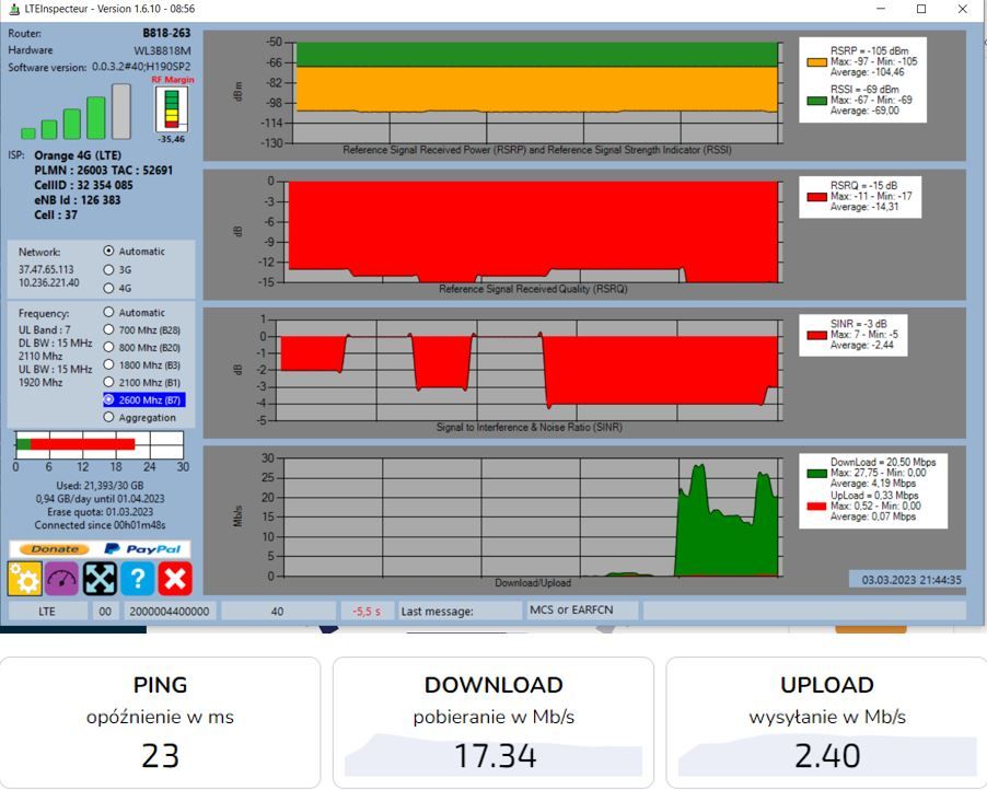

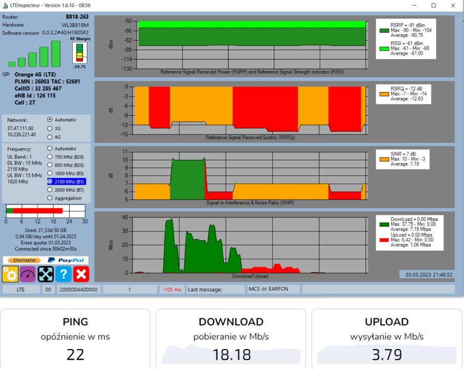

    Moja lokalizacja wygląda tak:
    a poniżej dzisiejsze testy z wpiętymi antenami, co się okazało, że B20 złapał z BTS 2,6 km z całkiem dobrym transferem - widocznie oba BTS mają te same pasma.
    Co do parametrów sygnału to przeważnie oscylują, RSRP między -90 a -100dB a SINR między 0-10 dB i wydaję mi się trochę słabo szczególnie że oba BTS mam w zasięgu wzroku.
