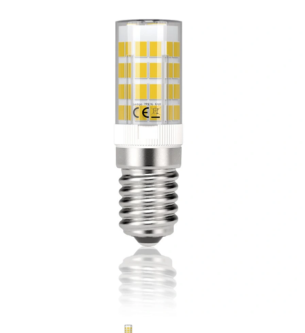

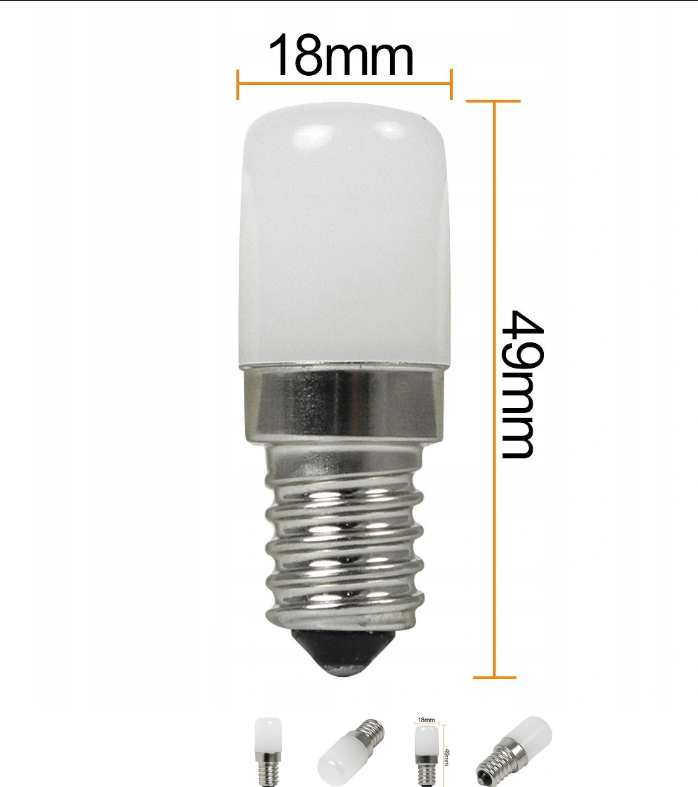

    Trzeba kupić żarówkę led z zasilaniem opartym o przetwornicę a nie zasilacz beztransformatorowy. W praktyce dość trudne bo w sklepie nie zajrzysz do wnętrza takiej żarówki a na pudełku nie będzie to napisane.
    Proponowałbym kupić żarówkę LED o wymiarach podobnych do oryginalnej "żaróweczki piekarnikowej".
    Np coś takiego:
    żarówka led bez "klosza" do lampy solnej
    Dostępne są różne moce.
    Koszt na allegro około 15zł, przykładowa aukcja nr: 7096332865 lub 8592827798
    Myślę że w sklepie elektrycznym idzie kupić.
    Mógłbym prosić o zdjęcie Twojej żarówki LED ze zdjętym kloszem? Wtedy będzie można coś więcej o niej powiedzieć.

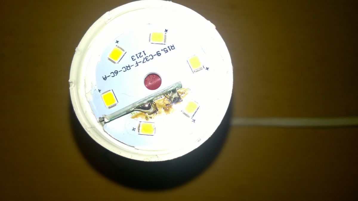

    tutaj widok z góry tylko flesz trochę przebija ale widać wszystkie komponenty

    Trudno powiedzieć co tam jest pod spodem. Jeżeli masz możliwość to zakryj tą płytkę z diodami czymś przezroczystym lub półprzezroczystym. Można zastosować tworzywo sztuczne ze względu na niewielką moc żarówki i co za tym idzie niewielką ilość wydzielanego ciepła.
    Jak ta żaróweczka pracuje w zakrytej lampce i masz pewność że nikt tam palców nie włoży to może tak zostać.
