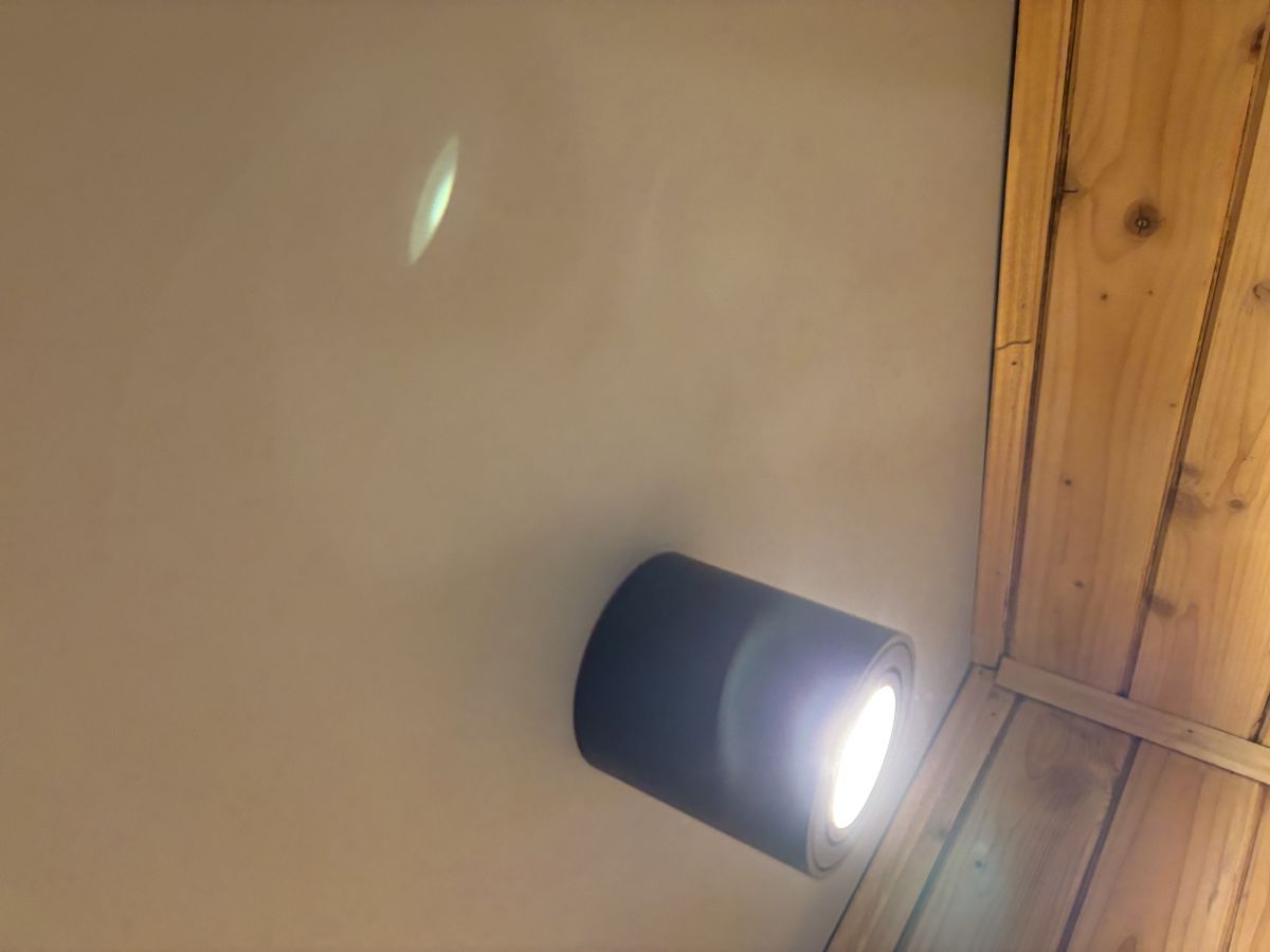

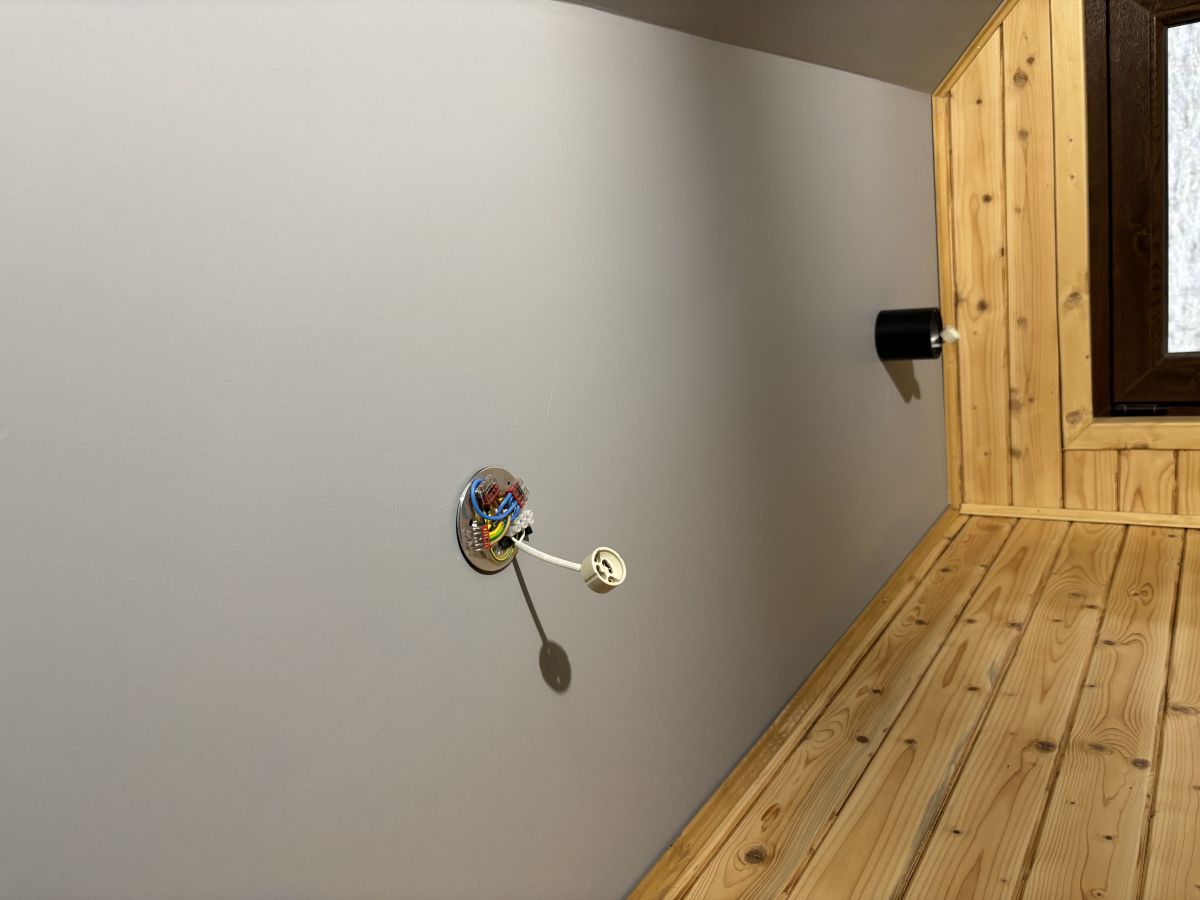

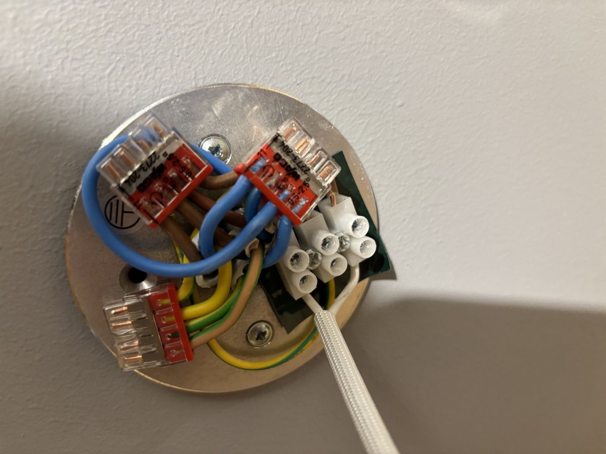

    Mam pytanie o bezpieczeństwo zastosowanych połączeń wewnątrz lampy z żarówką LED. W kloszu lampy znajdują się szybkozłączki, ponieważ lampa jest pośrednią w całej instalacji - mam zasilanie, które rozchodzi się na dwie inne lampy. Korpus żarówki LED wewnątrz lampy mocno się nagrzewa, więc pytanie, co można zrobić?

    W tej lampie jest oryginalna "żarówka"?
  • #3 21356434
    migdaluk
    Posty: 6
    Ocena: 2
    >>21356388 nie, żarówki są wymienne, a ta, o której piszę, to Lexman
  • #4 21356440
    balonika3
    Posty: 11056
    Pomógł: 1325
    Ocena: 3725
    To inaczej. Jakiej mocy LED teraz jest włożona, a jaka jest maksymalna opisana na lampie?

    A dlaczego by się lampa miała nie nagrzewać - źródło światła LED też się grzeje, nie ma przecież 100% sprawności...
    Korpusy takich żarówek LED spełniają funkcję radiatora, czyli służą oddawaniu ciepła standardowo powstającego podczas świecenia diod LED tychże żarówek.
    Cała sprawa wygląda na niefortunne umieszczenie złączek, jak się okazało w pobliżu źródła ciepła.
    Tam miał jedynie dochodzić przewód zasilający.
  • #10 21357552

    >>21357064 precyzując: moc to 3w a świeci jak zwykła 35 W
    >>21357552 dziękuję. Czyli żeby było bezpiecznie powinienem pozbyć się tych złączek, a w zasadzie przenieść je ponad sufit podwieszany i wrócić przewodami do lampy.
    Zostaw jak jest, ta oryginalna złączka nie jest z lepszego tworzywa niż Wago. Jak ta fabryczna wytrzyma, to i Wago również.

    Jasne, że zostaw.
    Jakiś czas temu byłem przeciwnikiem takich złączek.
    Dalej zresztą jestem.
    Ale.
    Ale jakiś czas temu zrobiłem na forum doświadczenie, z myślą że "pogrążę" złączkę Wago.
    Niestety nie, nie udało się.
    Chyba było wręcz odwrotnie.
    Link do "niezniszczalnej" złączki Wago
    Jak kogoś mało interesuje to wystarczy tylko oglądnąć te niby śmieszne filmiki
    Ty piszesz o kilkunastu watach.
    A tam takowa złączka pracowała przez chwilę, bo faktycznie przez chwilę pod niespotykanym normalnie obciążeniem.
    Ale wytrzymała prąd zwarcia, gdzie zjarały się podpięte przewody, stopiła się na nich izolacja a złączka pozostała nie naruszona.

    >>21357629 dzięki bardzo za to podsumowanie… to jest konkret. Zostawiam to w spokoju i śpię spokojne.
    >>21357590 racja. Dzięki bardzo. Pozdrawiam!
  • #14 21357667
    migdaluk
    Posty: 6
    Ocena: 2
    Bez zmian w instalacji.
