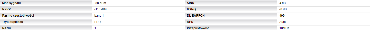

    Sprawa wygląda tak, że za niecały miesiąc, kończy się umowa z routerem B2368-66, który jest tragiczny.
    Raczej pewne jest to, że zostanę w Play, bo nic innego raczej tu działać nie będzie lokalizacja (Grzechynia osiedle Carchla)
    Na obecnym routerze ledwo 10Mb/s na speedteście i pytanie, czy z nowym routerem + z anteną zamontowaną na kominie, można by było liczyć na lepszą prędkość.
    Tutaj screen z aktualnego routera, który ma wybór pasm, ale praktycznie na żadnym innym oprócz 800 nic nie chodzi płynnie.
    Czy po zamontowaniu anteny oraz zakupie nowego routera, będzie wyższa prędkość?

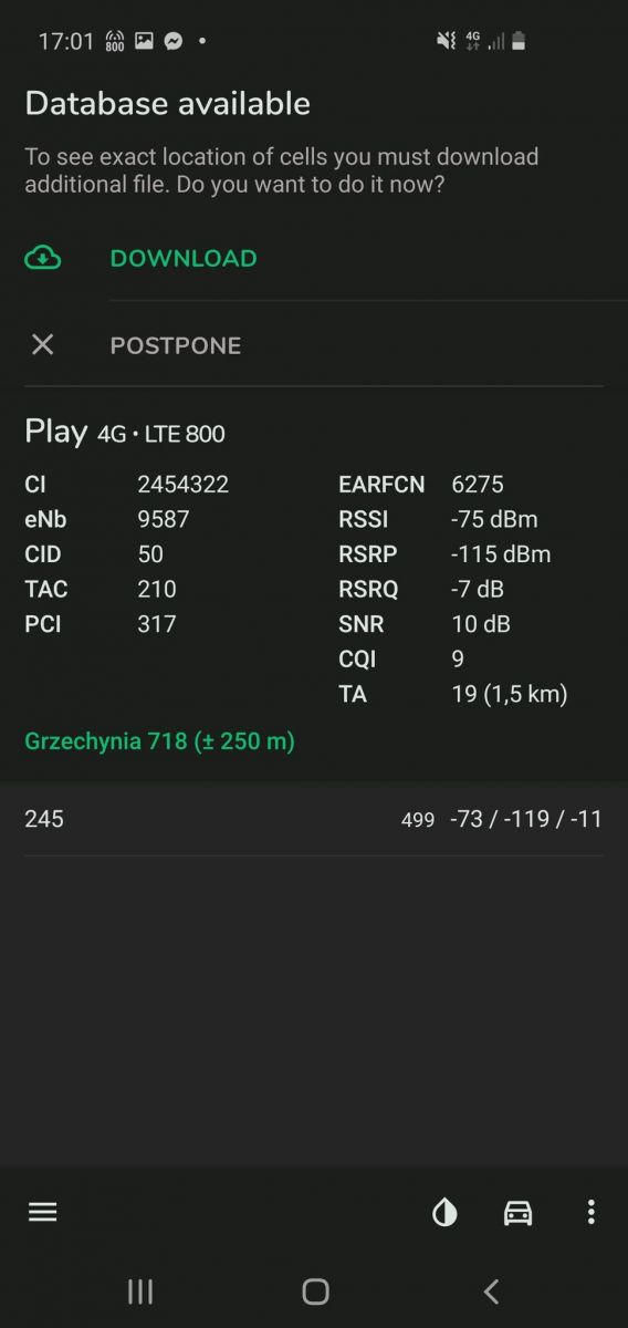

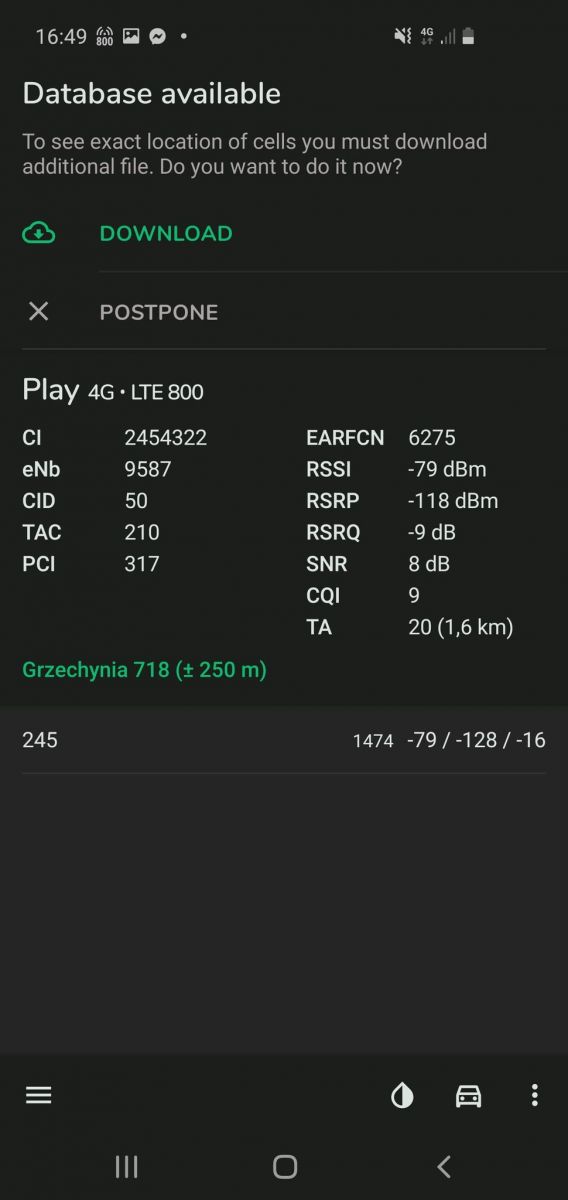

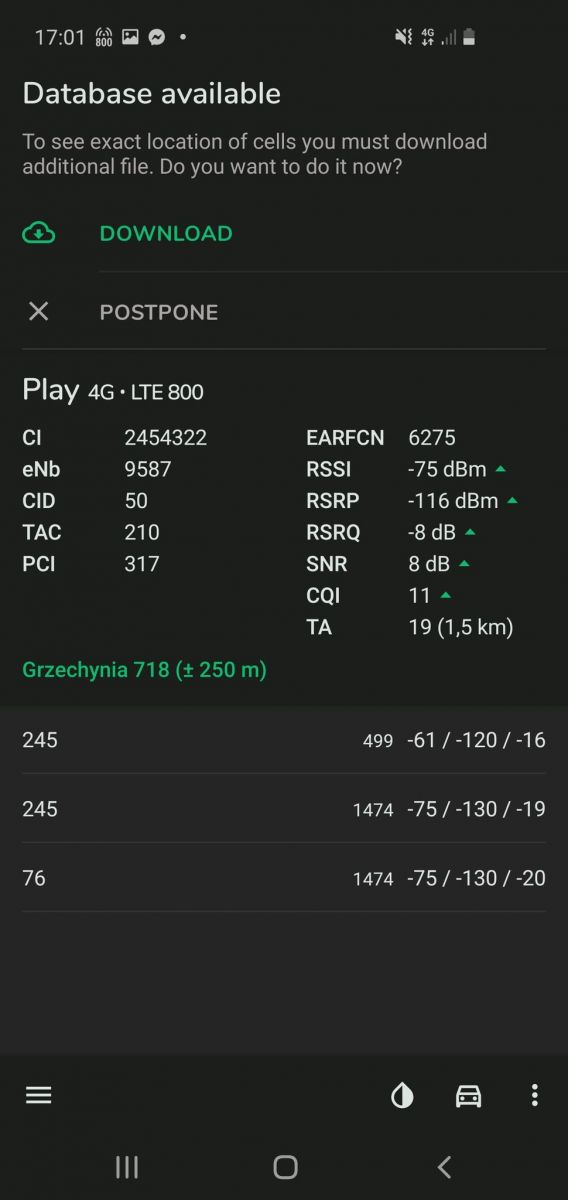

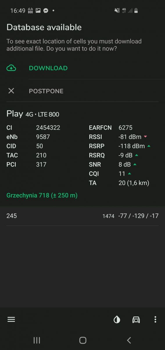

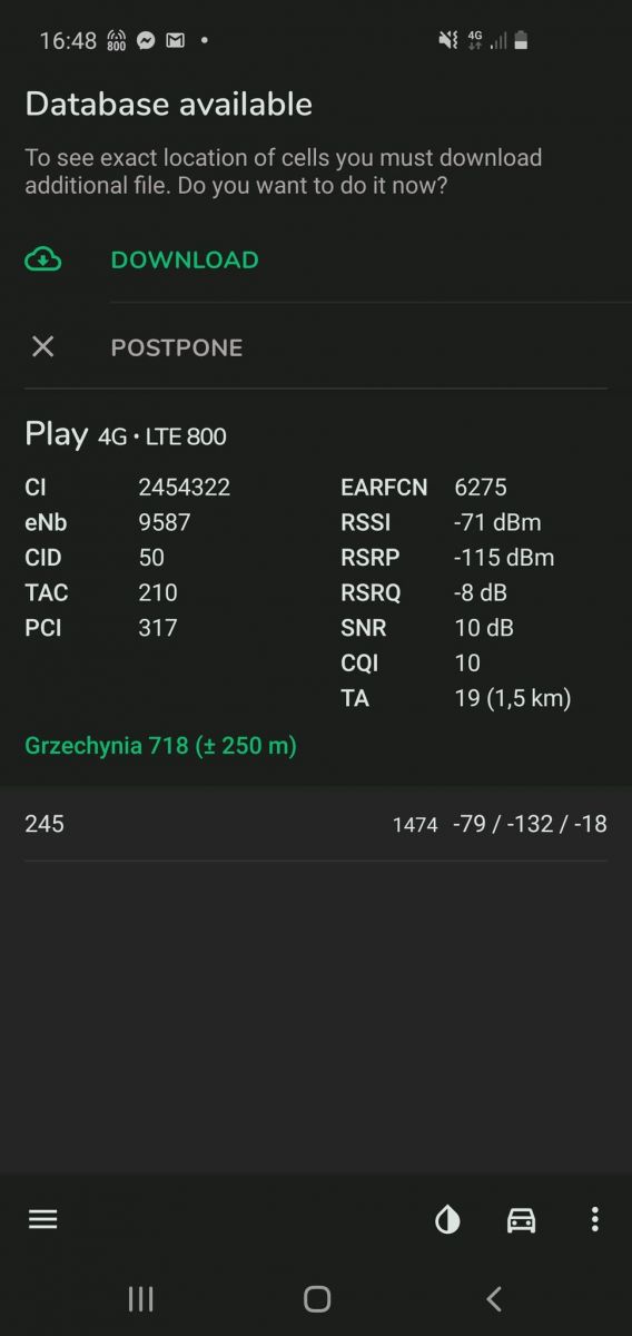

    A tutaj screeny zrobione z telefonu, możliwie jak najwyżej, ale jeszcze da radę około 2-3 metry wyżej na kominie, ale tam niestety jak na razie nie mam się jak dostać i zrobić testów.

    Antena na kominie na LTE2100 z tego Huawei b2368 pokazała słaby sygnał ale z kierunkową anteną o duzym zysku są szanse na lepsze parametry sygnału na 1800/2100MHz a nawet na 2600MHz bo to pasmo jest też na Sumerówce. B818 jest wart około 700 zł więc 469/481 zł w Play to dobra cena. Alternatywą jest B535 duzo niższej klasy, wart około 300 zł a w Play płacisz za niego 10 zł do abonamentu przez 2 lata i 9 zł na start czyli kosztuje razem 249 zł. Podstawa i tak sa testy pasm pojemnościowych LTE, próbowałeś wymuszać LTE1800/lte2100/LTE2600 na B2368?

    To się zdecyduj albo walczysz o zasięg na pasmach pojemnościowych LTE albo korzystasz z dziadowskiego LTE800, screenów z poszczególnych pasm LTE na B2368 tez nie pokazałes więc trudno się odnieść .

    Podsyłam screeny
    To gdzie się nie połączył router to 2600

    Na LTE2100/1800 nie ma jeszcze tragedii , antena w B2368 jest słaba, po zakupie B818 zrobiłbym testy na nim i decydował co dalej.
