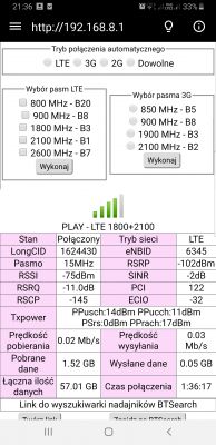

    Witam, Mam dylemat posiadam router B535 bez anteny zewnętrznej prędkości wahają się od 5 do 20Mb/s. Wystawiając go na zewnątrz domu osiąga między 30-40Mb/s mieszkam w Kudrowicach. W domu łączy się z bliższym bts porszewice 6345, dla odmiany na zewnątrz z dalszym byś 4140 tu są wszystkie 4 pasma Lte w Konstatynowie łódzkim. Na bts6345 jest pasmo 800,1800,2100 teraz działam na agregacji 1800+2100 bo daje najlepsze efekty. Teraz pytanie lepiej dokupić do B535 antene zewnętrzną czy kupić B818 ?
    Czekam na odpowiedź

    Nalezy skorzystać z agregacji 4/3 pasm LTE ale wymuszają połaczenie anteną kierunkową z BTS-em w Pabianicach, czyli kupujesz B818 i do niego antenę zewnętrzną Dual LTE 1800-2600MHz.

    Mam jeszcze pytanie bo mieszkam na górce i btsa 6453 widzę w lini prostej jakieś 2km dla odmiany 4140 chyba też widzę tylko on jest sporo dalej. Dla odmiany nigdy nie łączyło mnie ani na telefonie mam Sam S9+ ani na b535 na żaden bts w Pabianicach.
    Po drugie w sumie nie dawno kupiłem tego b535 bo nic ciekawsze nie było zawsze można to sprzedać i kupić B818 tylko chodzi o to czy naprawdę będzie sporo różnica na prędkościach i czy mniej więcej tego samego nie osiągnę dokupujac anteny zewnętrznej do B535?

    Antenę i tak będziesz musiał kupić bo tu w agregacji sygnał jest słaby. Co do do B818 ten nie ma startu. Na B535 korzystasz tylko z dwóch pasm. U Ciebie na tą chwilę bez anteny dostępne jest już trzy.
