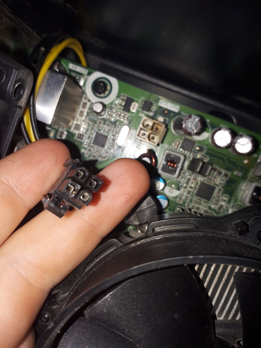

  • #13 20053953
    Piter3040
    Poziom 25  
    Posty: 2291
    Pomógł: 86
    Ocena: 266
    Nie spotkałem się z czymś takim by przedłużka się spaliła:)
    Czy możesz wstawić zdjęcie portu 4 pinowego w płycie i wtyczki którą chcesz podłączyć ewentualnie ten spalony kabelek?
    Bo gniazdo na płycie chyba się nie stopiło? bo przy takim zwarciu płyta by padła całkiem.

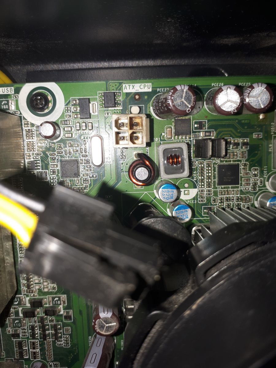

  • #14 20053966
    piotrprzewoznik7
    Poziom 5  
    Posty: 10
    Czarny ekran po podłączeniu kierownicy thrustmaster ferrari 458 italia
    Tej spalonej przedłużki nie mam
  • #15 20053984
    Piter3040
    Poziom 25  
    Posty: 2291
    Pomógł: 86
    Ocena: 266
    Nie wygląda to ładnie.
    Tak naprawdę powinno się pomierzyć napięcia, zobaczyć czy piny w złączu są dobrze oczyszczone bo wyglądają na nieco zaśniedziałe.
    Styk musi być dobry no i ta wtyczka musi wejść do końca. Ale nie pchaj na siłę bo jak płyta się ugnie to zaraz jakaś ścieżka poleci i komputer nie wstanie już całkiem.
    Gniazdo jest wypalone a nie wiemy co jest po drugiej stronie płyty. Co to zwarcie pociągnęło za sobą.
    Ale najprościej kupić USB na śledziu to co wyżej ci napisałem. Koszt 20zł to nie majątek
