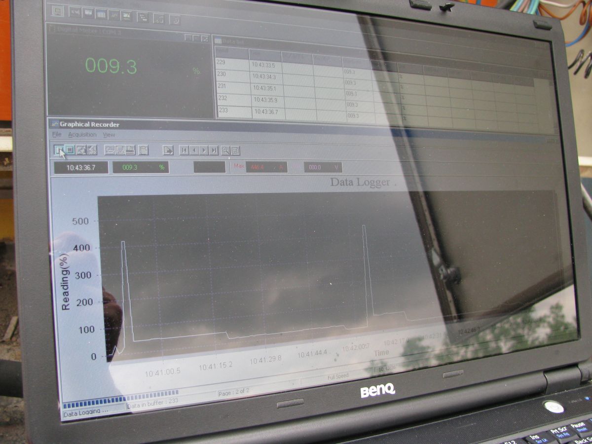

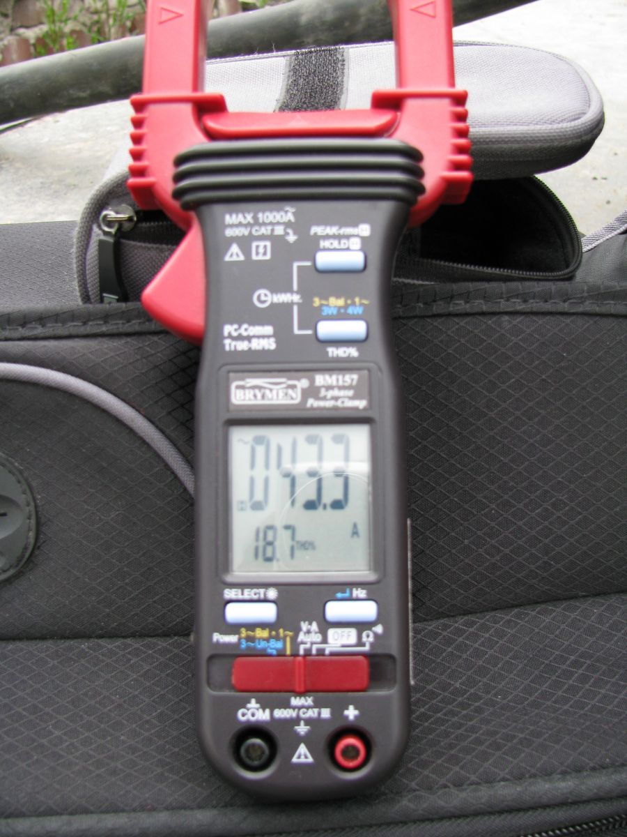

    No to mój BM 157 o niebo lepszy :
    Wybór miernika cęgowego BRYMEN BM089 - pomiar AC do 600V i DC do 1000V Wybór miernika cęgowego BRYMEN BM089 - pomiar AC do 600V i DC do 1000V
  • #19 19115598
    ^ToM^
    Posty: 9051
    Pomógł: 495
    Ocena: 2940
    Zależy w czym lepszy. :lol:
    Twój ma tylko pomiar prądu przemiennego. Natomiast ten tytułowy jak i ten co ja mam ma także pomiar prądu stałego. Przez co uważam, że mój jest lepszy. :lol:
    To czy coś jest lepsze czy gorsze zależy tylko od definicji.

    elpapiotr napisał:
    No ale co naprawdę?
    Że jest tylko AC? No jest przecież - mówi o tym manual, który podłączyłeś. No chyba sam nie wiesz co dokładnie masz. Winszuję, skoro do DC też go używasz. :lol: W tym wątku autor pytał o przyrząd AC/DC: BM089 Miernik cęgowy 1000A AC/DC TRMS. Natomiast twój to model 157 1000 A AC.
    Autor miał na myśli to, żeby mógł mierzyć cęgami zarówno prąd przemienny o w obwodach o napięciu 600 V, prąd stały w obwodach 1000 V - przynajmniej tak zrozumiałem z jego tytułowego wpisu. Bo cęgami da się zmierzyć tylko prąd - stały bądź przemienny a nie napięcie.
    Wybór miernika cęgowego BRYMEN BM089 - pomiar AC do 600V i DC do 1000VCęgi AC_B..57.png (21.88 kB)Musisz być zalogowany, aby pobrać ten załącznik.
  • #22 19115632
    elpapiotr
    Specjalista elektryk
    Posty: 12215
    Pomógł: 1015
    Ocena: 3545
    No tak. Ty piszesz o prądzie, ja o napięciu. Bywa i tak.
