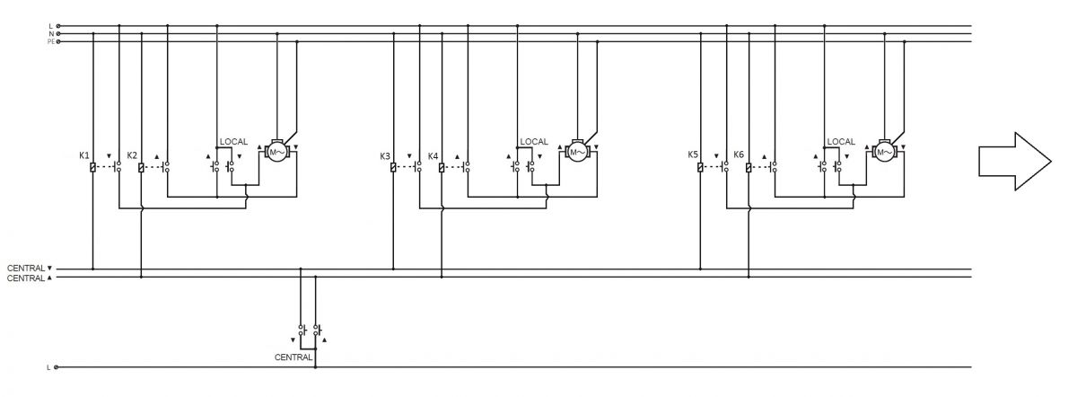

    Czy da radę zrobić zamykanie centralne wszystkich rolet z jednego przycisku (dzwonkowego lub podobnego) oraz za pomocą pilota przy zastosowaniu touch paneli do sterowania roletami ? Tj. na zdjęciu poniżej
    Zintegrowane sterowanie roletami: WiFi, pilot RF, przycisk lokalny i centralny
    Rolety maja być sterowane po WiFi + z pilota RF + z przycisku lokalnego oraz z centralnego.

    Jeśli tak to podłączysz a powiedzmy we wszystkich będą wyjścia przekaźnikowe to ich nie uszkodzisz, ale zauważ że każdy będzie natychmiast sterował pozostałymi.

    Kolega wyżej już zaznaczył, jaki kolwiek sterownik uruchomi wszystkie rolety.
    Masz wyjścia sterowników (góra/dół) połączone równolegle. Trzeba zastosować przekaźniki, które rozdzielą to sterowanie.

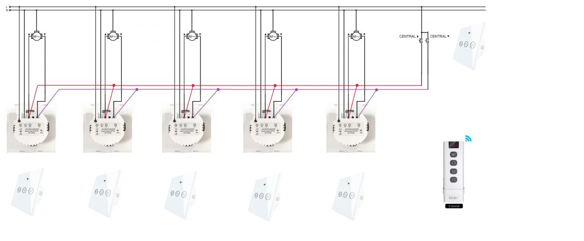

    Czy ma ktoś pomysł jak zrobić zabezpieczenie przed wysterowaniem przycisku lokalnego gdy wysterowany jest przycisk centralny. Żeby nie podać fazy jednoczesnie na otwieranie i zamykanie.
    Dodam że przyciski są elektroniczne i wolałbym nie ściągać zasilania z przycisku lokalnego podczas gdy wysterowany jest centralny bo też tak można zrobić przez przekaźnik.

    Myślałem żeby dodać styk NC za LOCALNYM i rozwierać w momencie zadziałania centralnego ale może ktoś ma inny pomysł

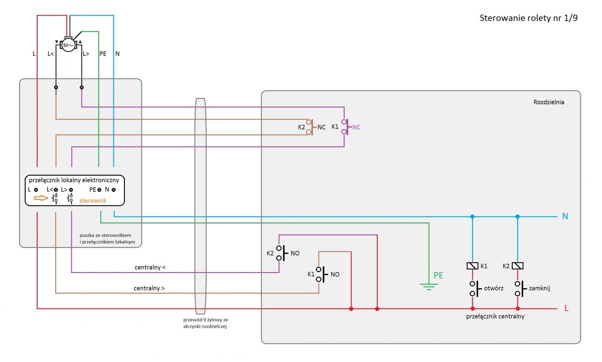

    do takiej instalacji potrzebuję 9 żył do każdej puszki bo przekaźniki będą nie w puszkach tylko w skrzynce w centralnym punkcie. (Instalacja składać sie będzie z 9 rolet)

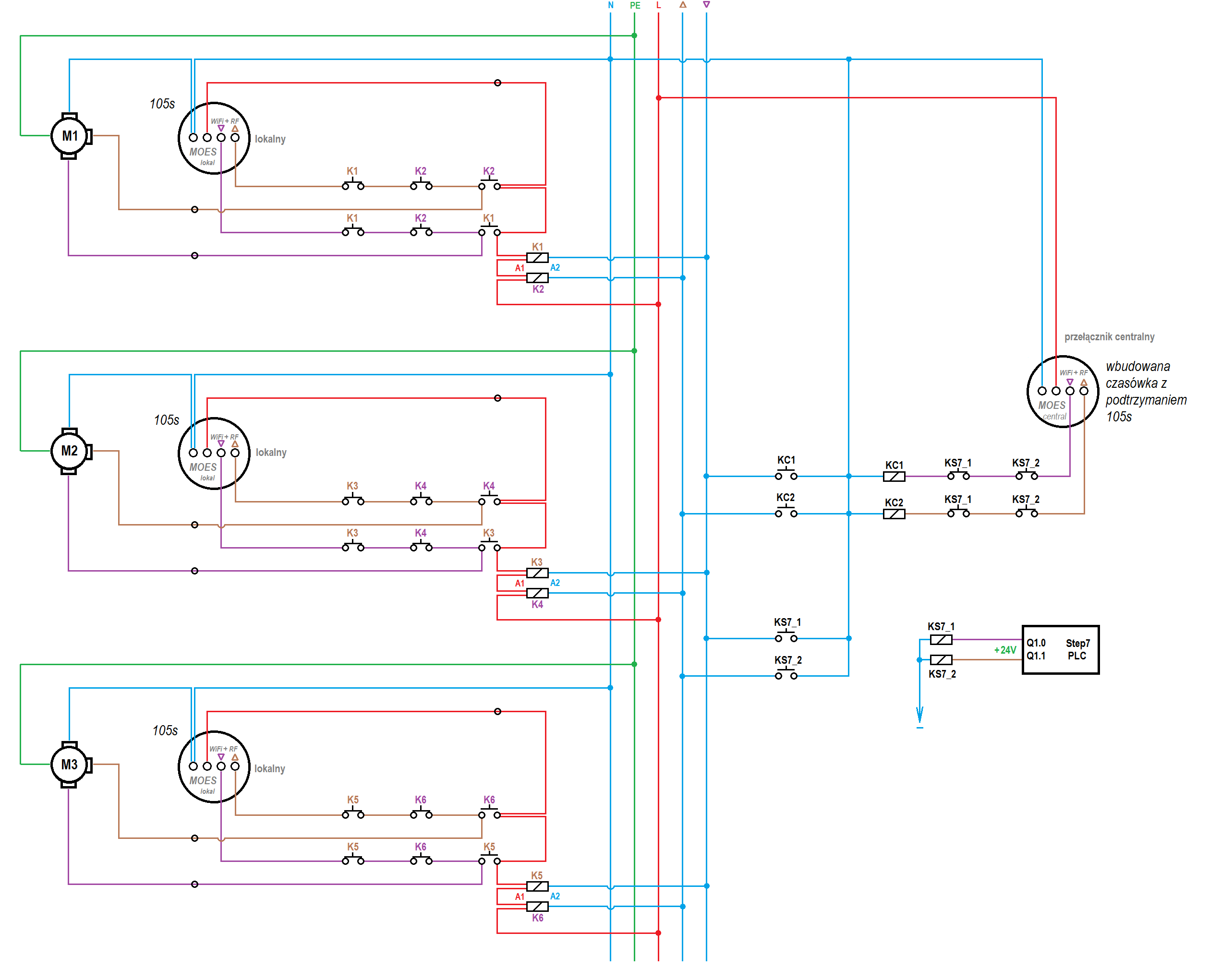

    Można zrobić to prościej wykorzystując powyższe sterowniki Moes ?

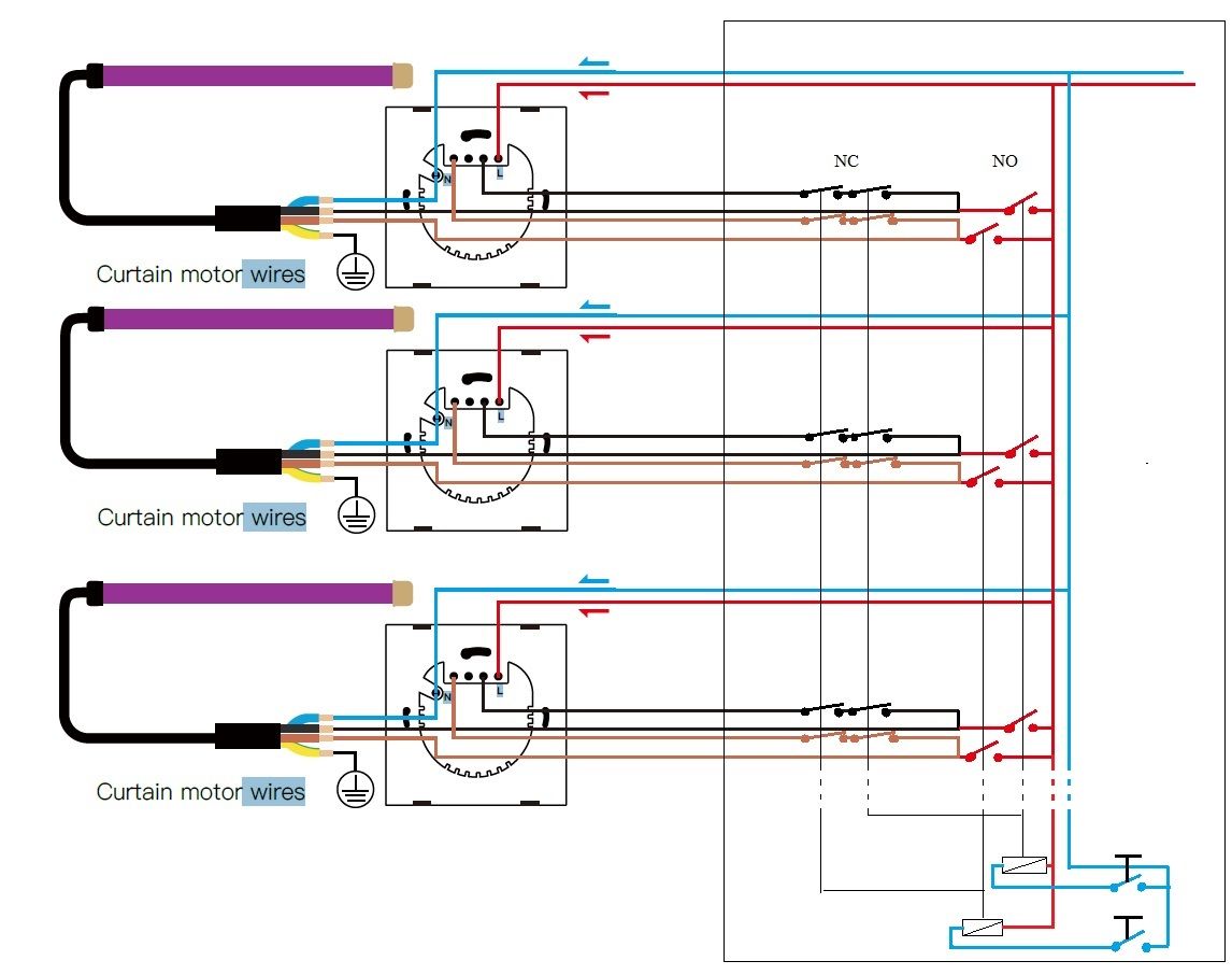

    Liznąwszy opisy to są między innymi (a może przede wszystkim) przełączniki WiFi - aplikacją chmurową SmartLife na smartfona (ale jak mniemam - chmura chinska) można wyczyniać różności włącznie ze sterowaniem grupowym. Jest jeszcze możliwość sparowania tej apki z Google Assistant albo Amazon Alexa i gadanie do rolet przez smartfona "rolety w górę/dół".....
    Jeden z pilotów radiowych możesz dopisać do wszystkich przełączników i masz sterowanie grupowe.
    Kablami - nie wystarczy 6 przewodów do każdego?

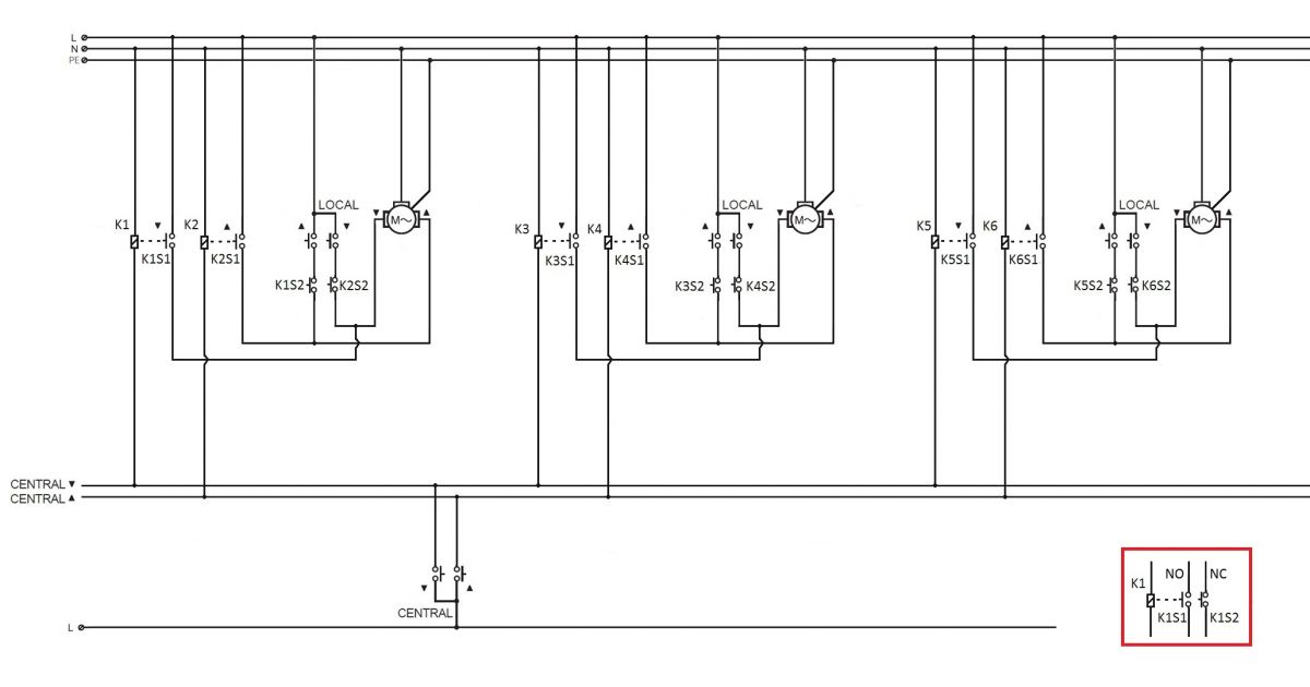

    Trzeba by dorzucić jeszcze układzik podtrzymania przekaźników przełącających (bistabil albo czasówkę) ale szło mi o ideę.
    Zdublowane styki przekaźników NC - po to, aby w jednym przekaźniku realizowało się podpinanie fazy i jednoczesne całkowie odpinanie obu wyjść przełącznika ściennego - w ten sposób wykluczymy mechanicznie możliwość jednoczesnego podania open i cloce na któryś napęd oraz przy okazji fizycznie niemożliwe będzie podanie fazy ze sterowania grupowego na wyjście ściennego.
    PS - namalowałem dla uproszczenia 2 wielkie przekaźniki (chyba trzeba by centralę tel. Penta-Conta użyć jako dawcę)- realnie dla każdego ściennego trzeba dać po jednym przekaźniku, z dwoma parami styków zwierno-rozwiernych

    Czasówki nie trzeba bo te włączniki mają czasówkę na stałe do 105s :)
    Sterowanie grupowe przez pilot to można zrobić bez problemu ..to wiem ;) ale chodzi mi o centralne sterowanie po kablu z przełącznika.
    Chciałem to zrobić bez centrali bo po co ... zrobiłem jak na rysunku ..tylko pytam czy ktoś może wpadł na pomysł czy można to uprościć .. przekaźniki w puszce ? Wolałbym wszystkie w jednym miejscu a nie każdy osobno w puszce :)
    Widzę że zastosowałes przekaźnik 6 stykowy .. faktycznie mniej kabli.
    Prościej chyba się już nie da :)
    Dzięki

    Pozwoliłem sobie zobrazować schemat po swojemu
    Mi wyszło dwa przekaźniki 3 stykowe na jedną roletę [NC/NC/NO] (bo też takie sprzedają, ewentualnie 4 stykowe z jednym stykiem NO niewykorzystanym)
    W puszce nie chcę instalować przekaźników, wolę jak wszystko będzie w punkcie centralnym :)
    Ty piszesz że potrzeba po kilka przekaźników na jedną roletę ?
