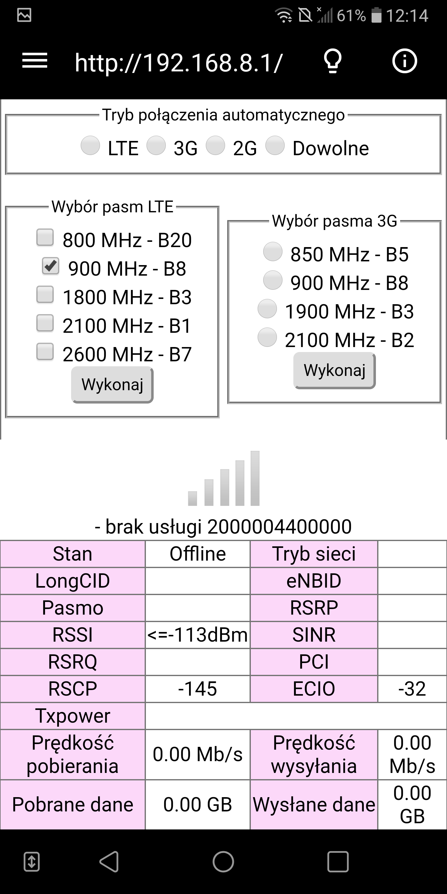

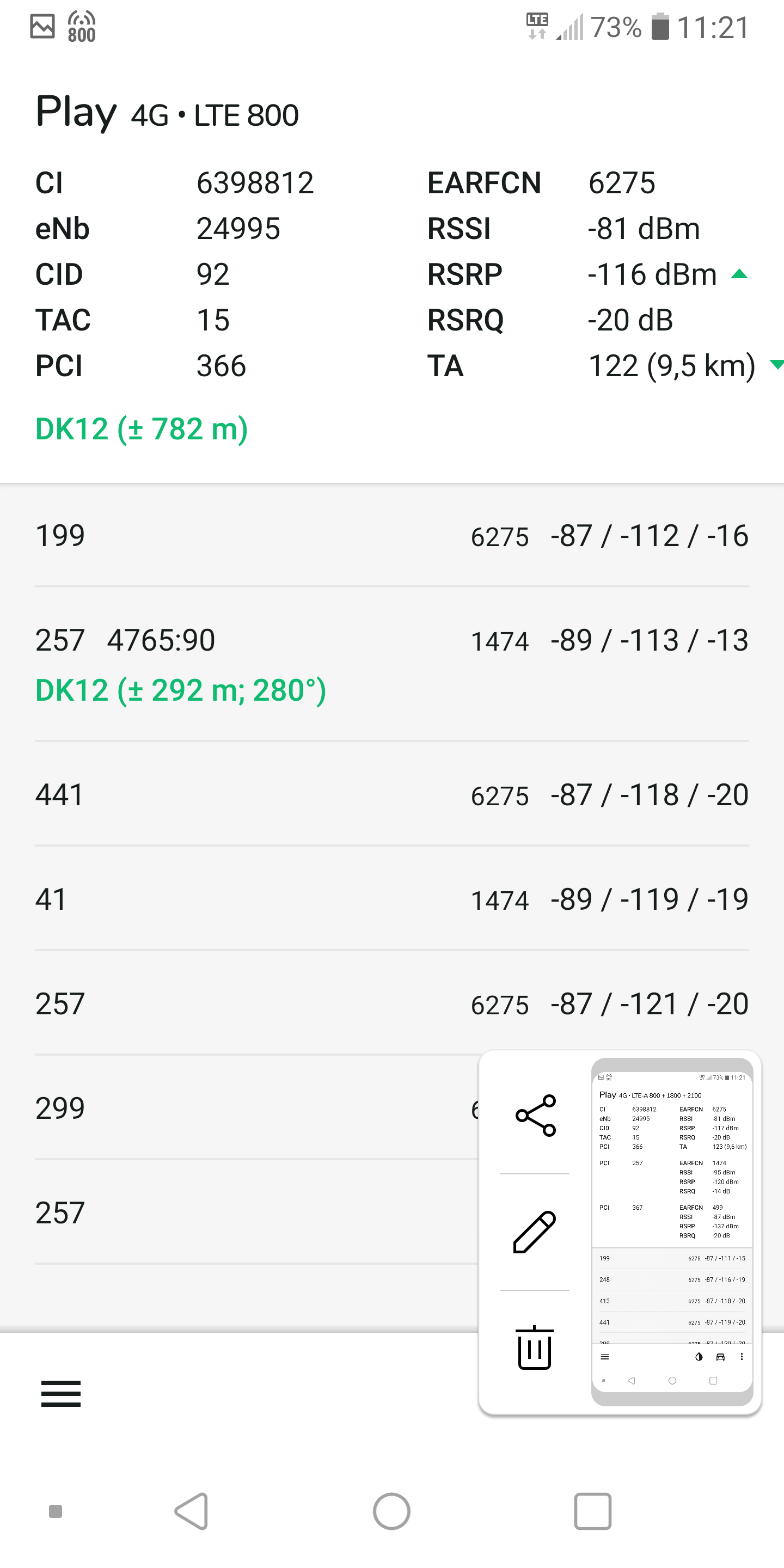

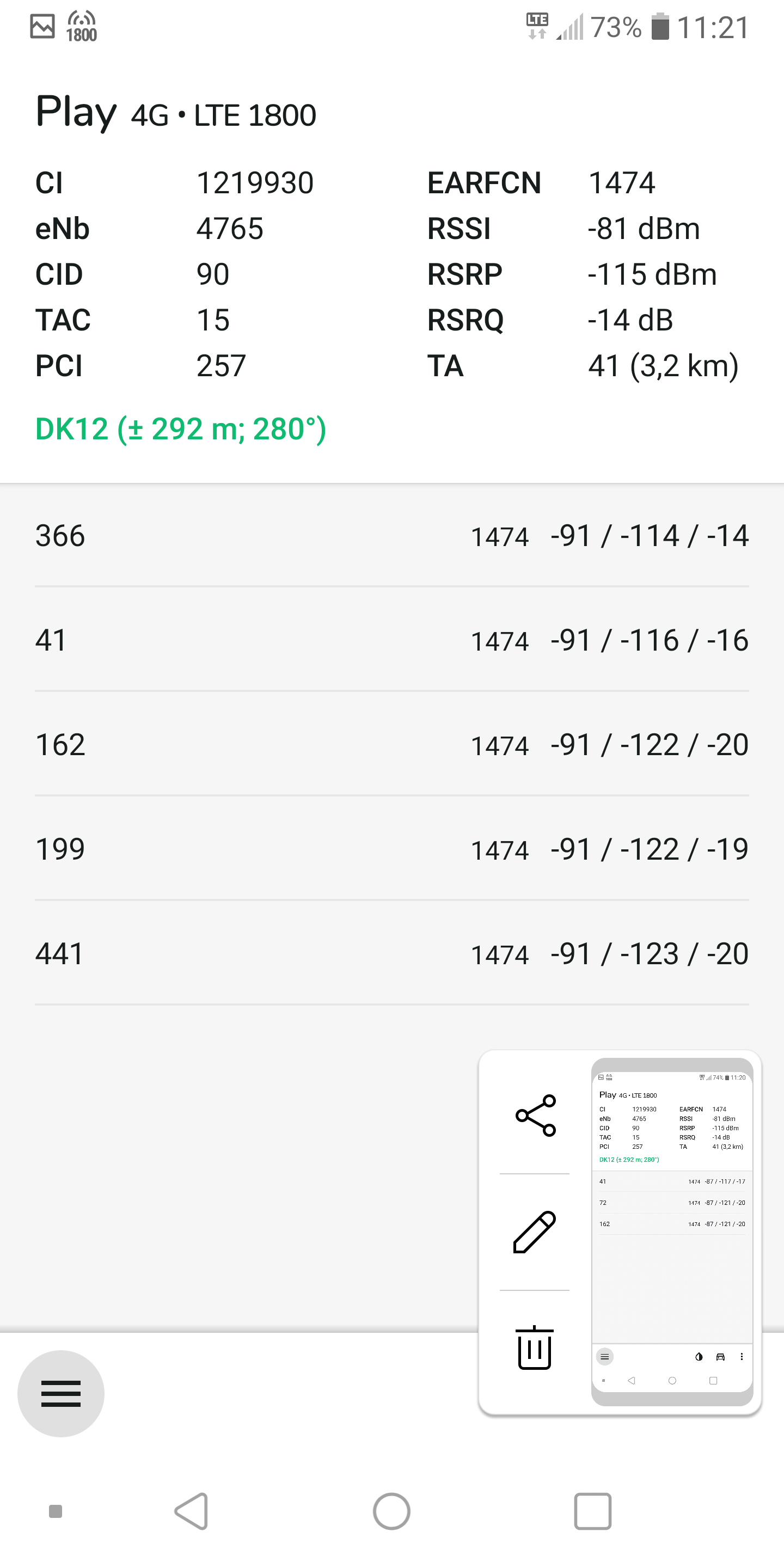

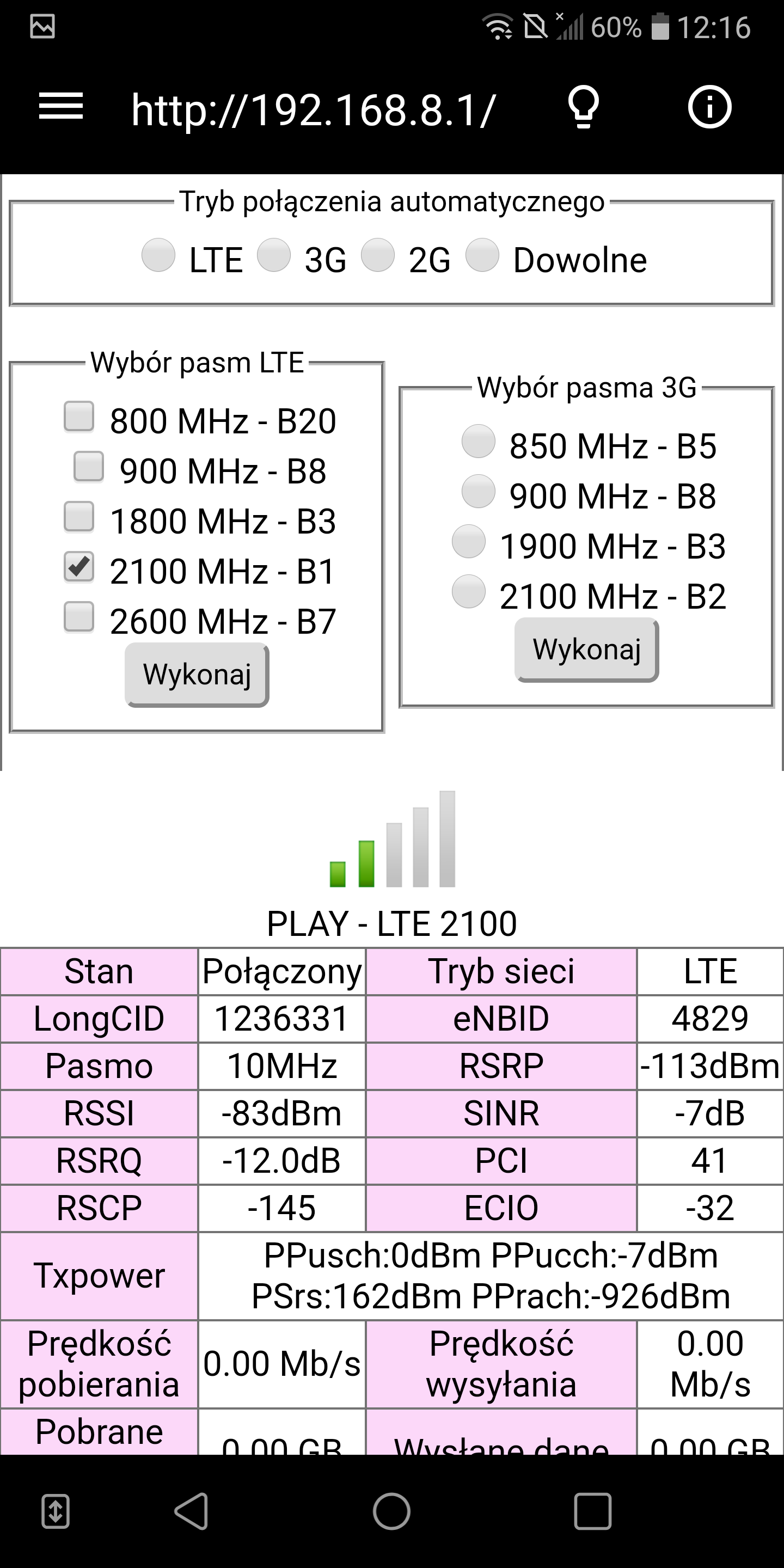

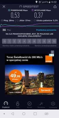

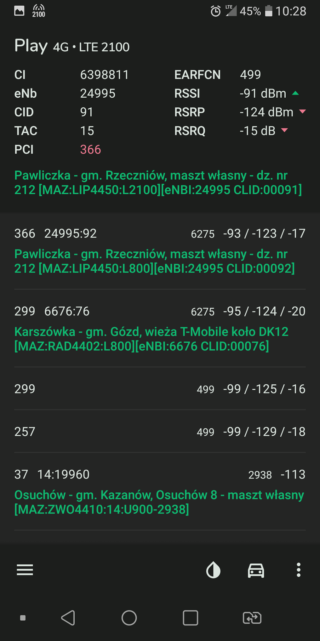

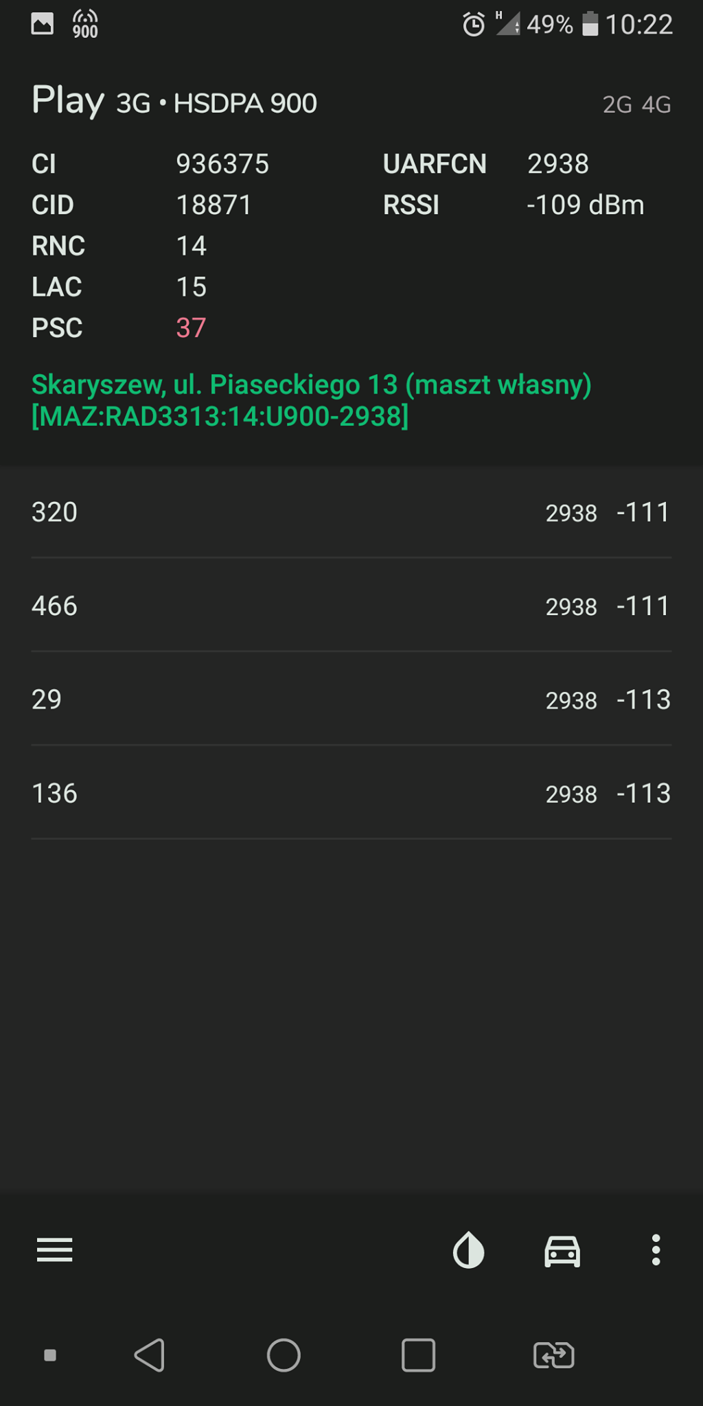

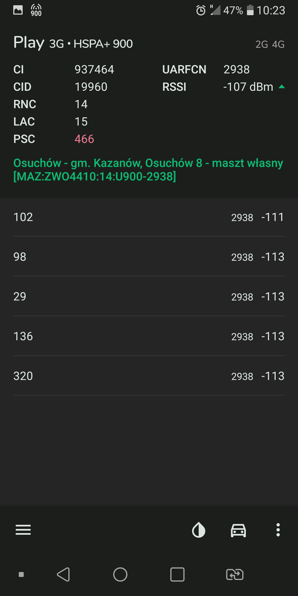

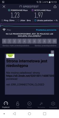

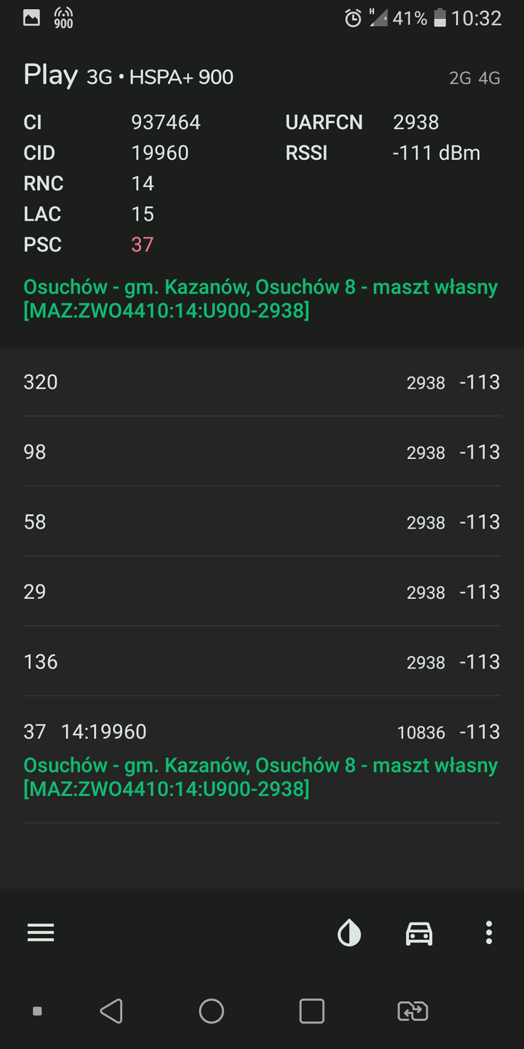

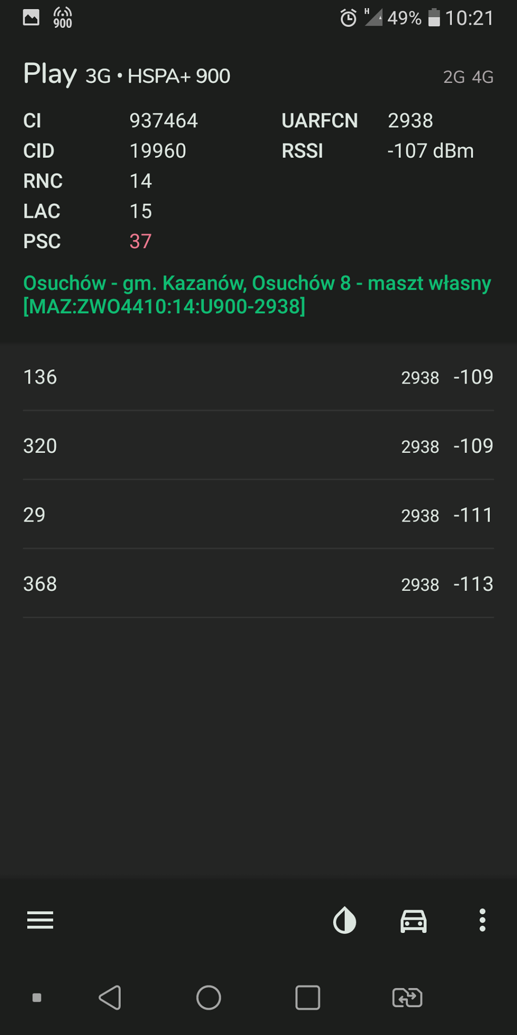

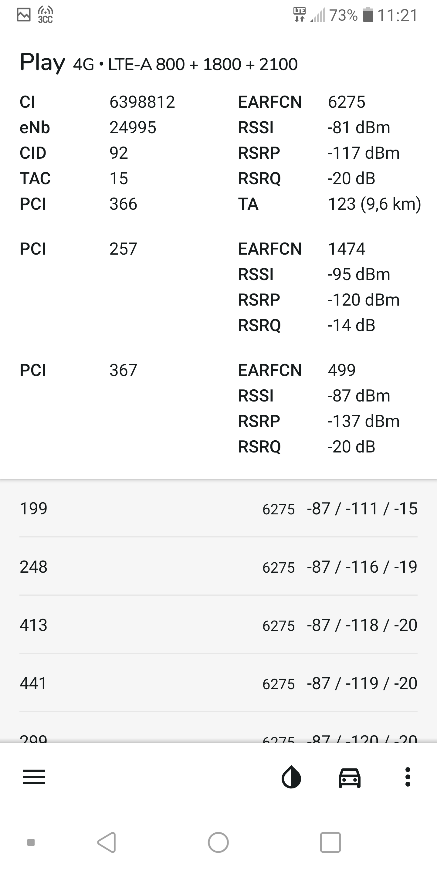

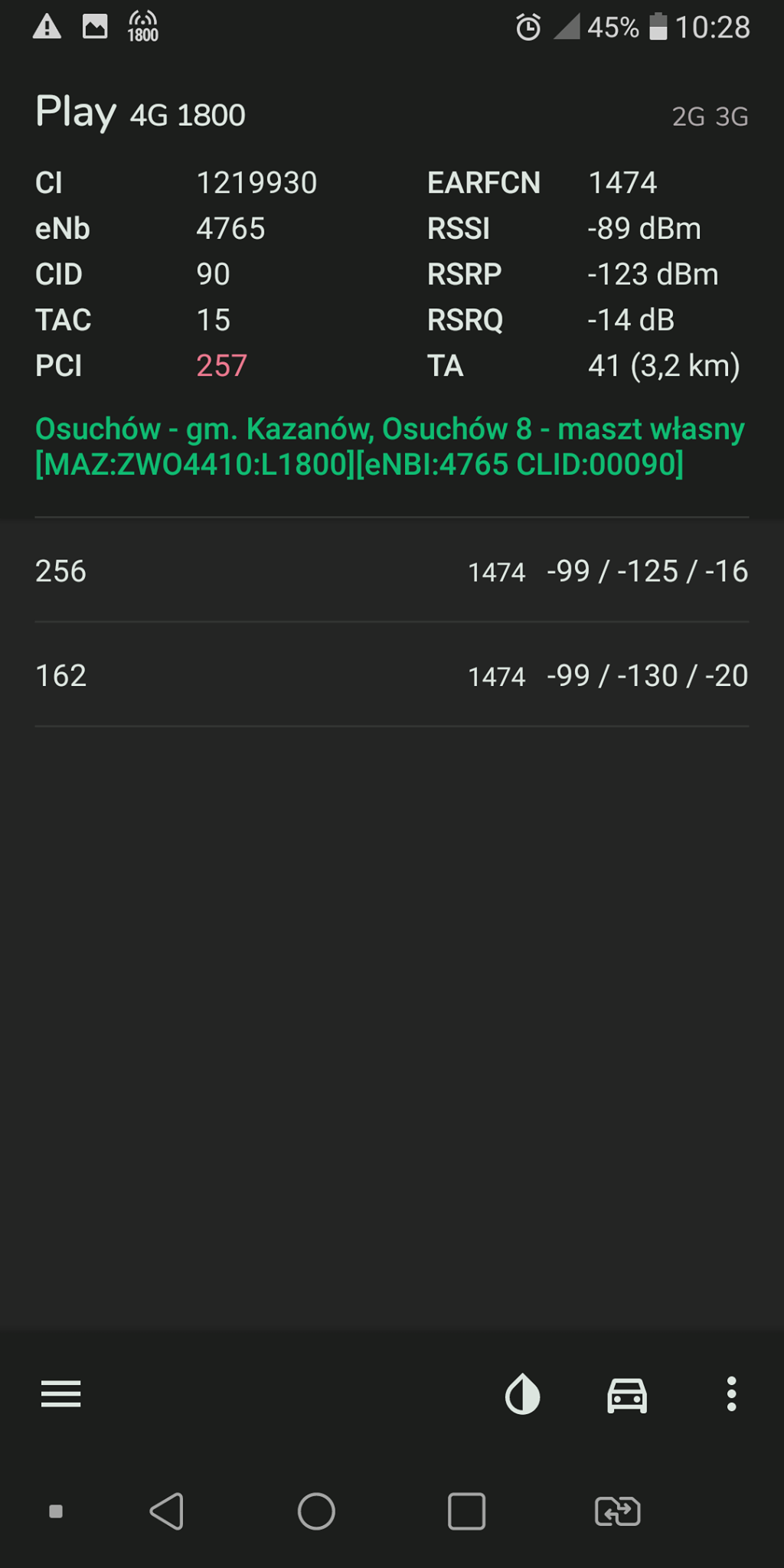

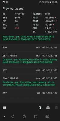

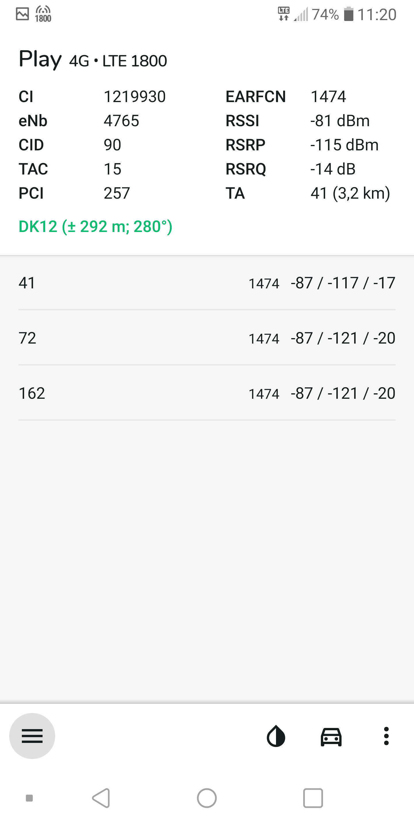

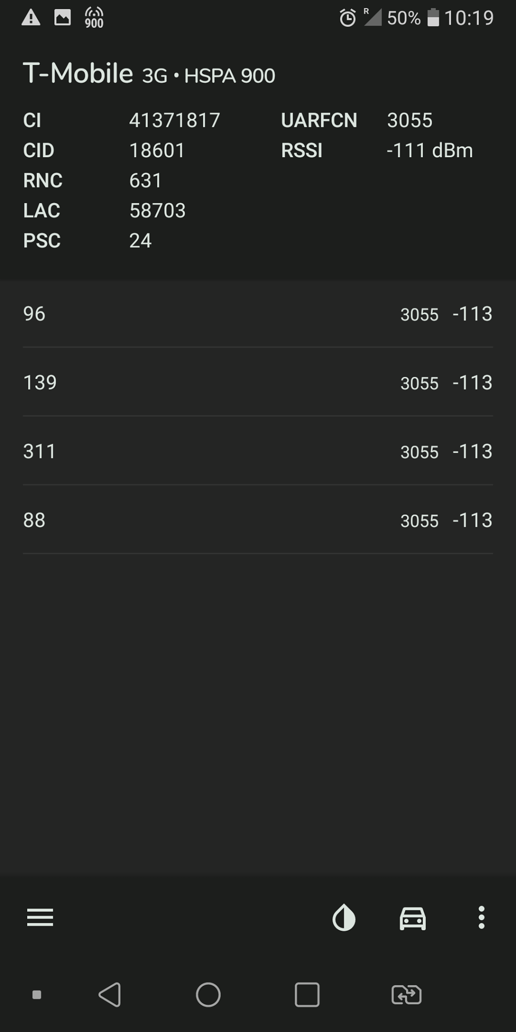

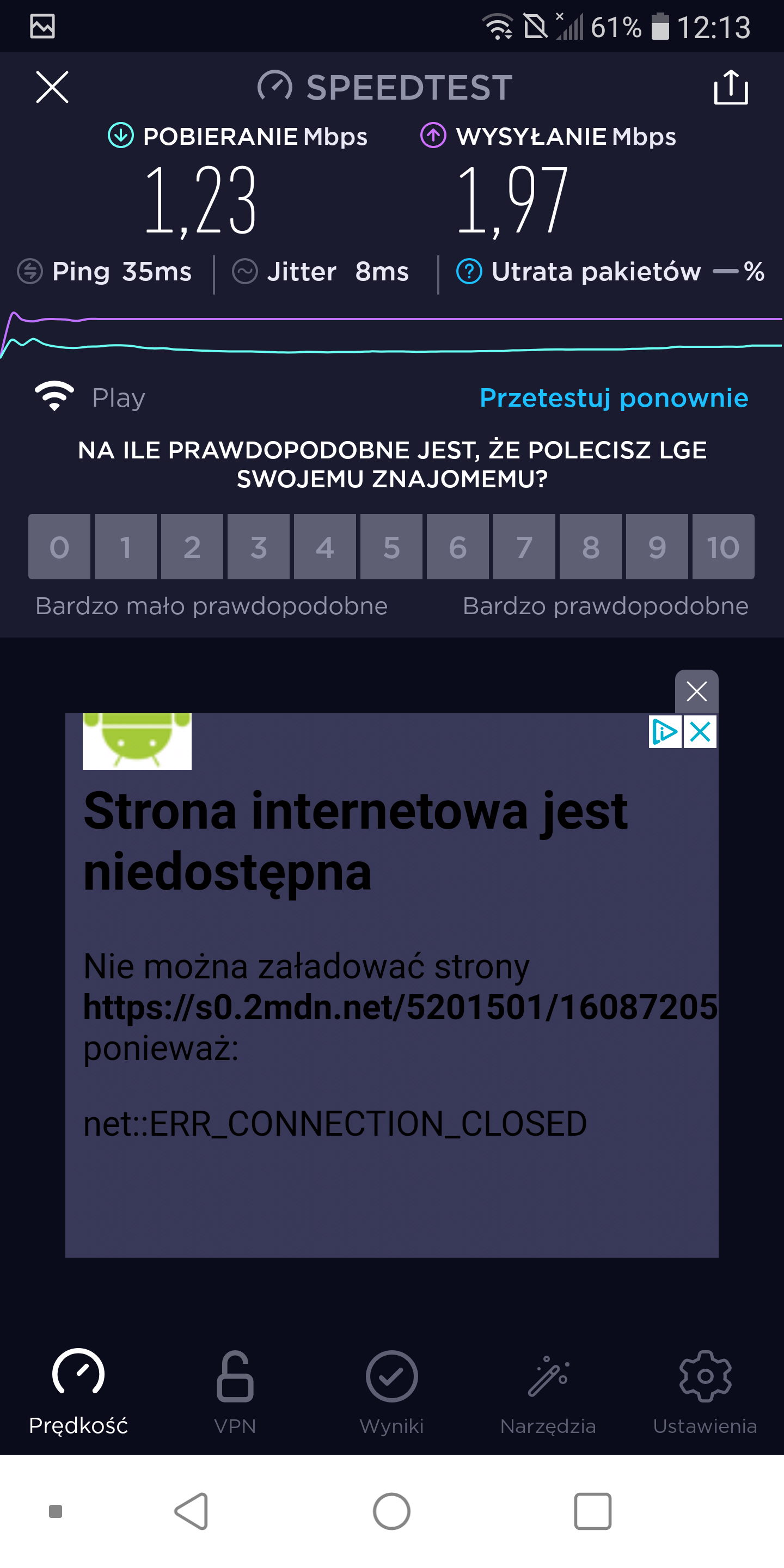

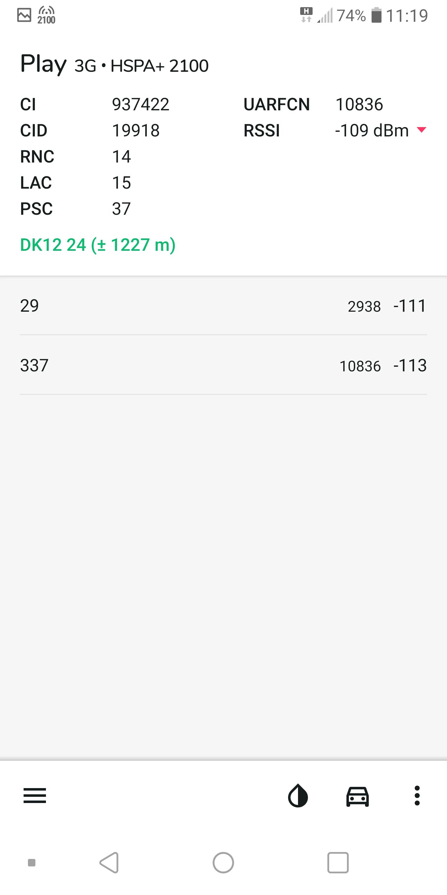

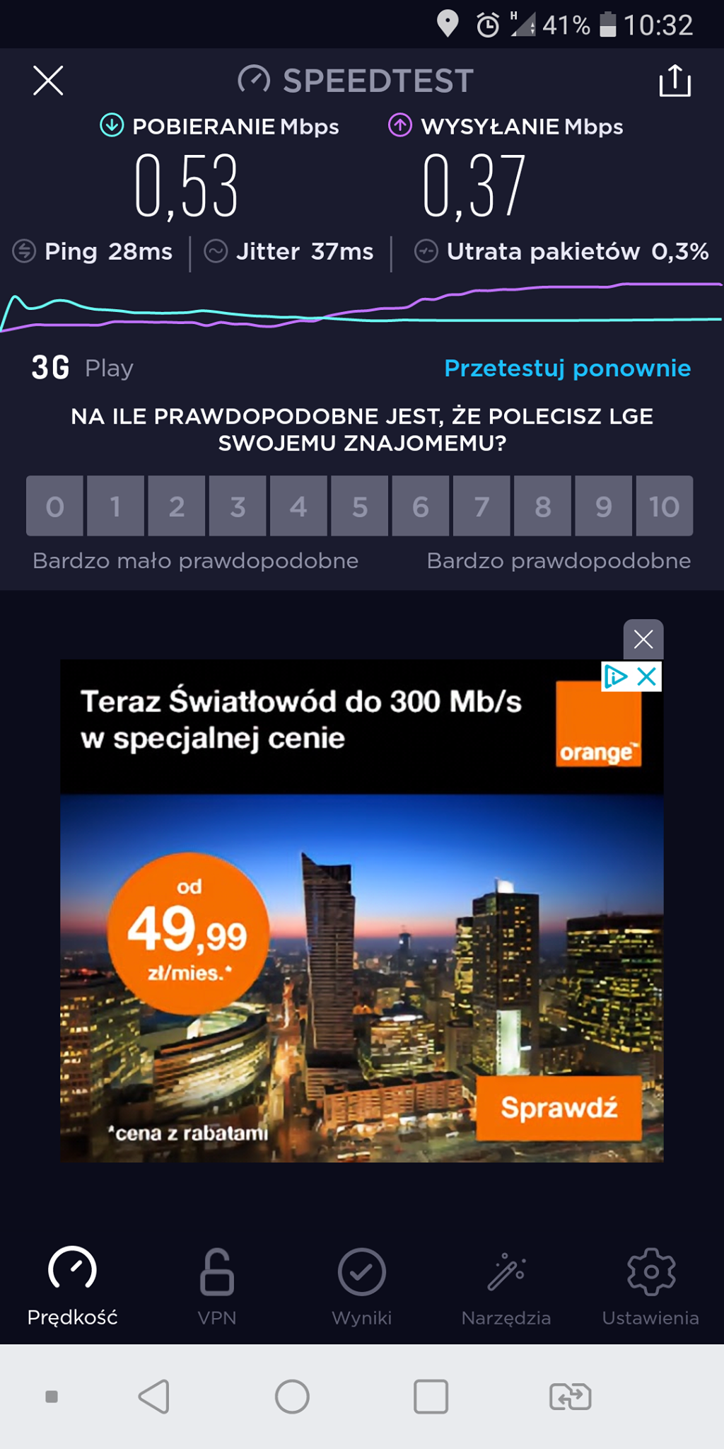

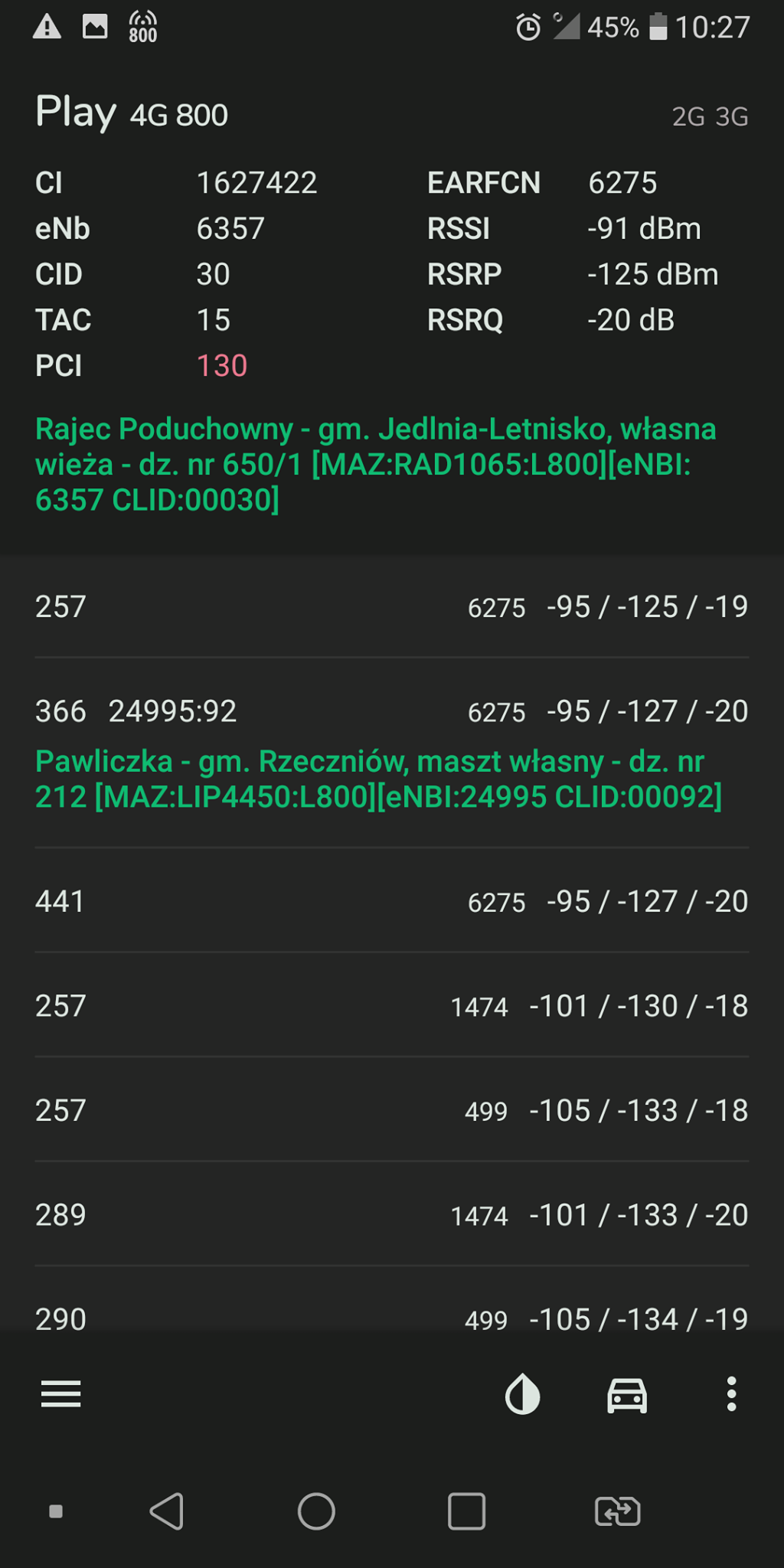

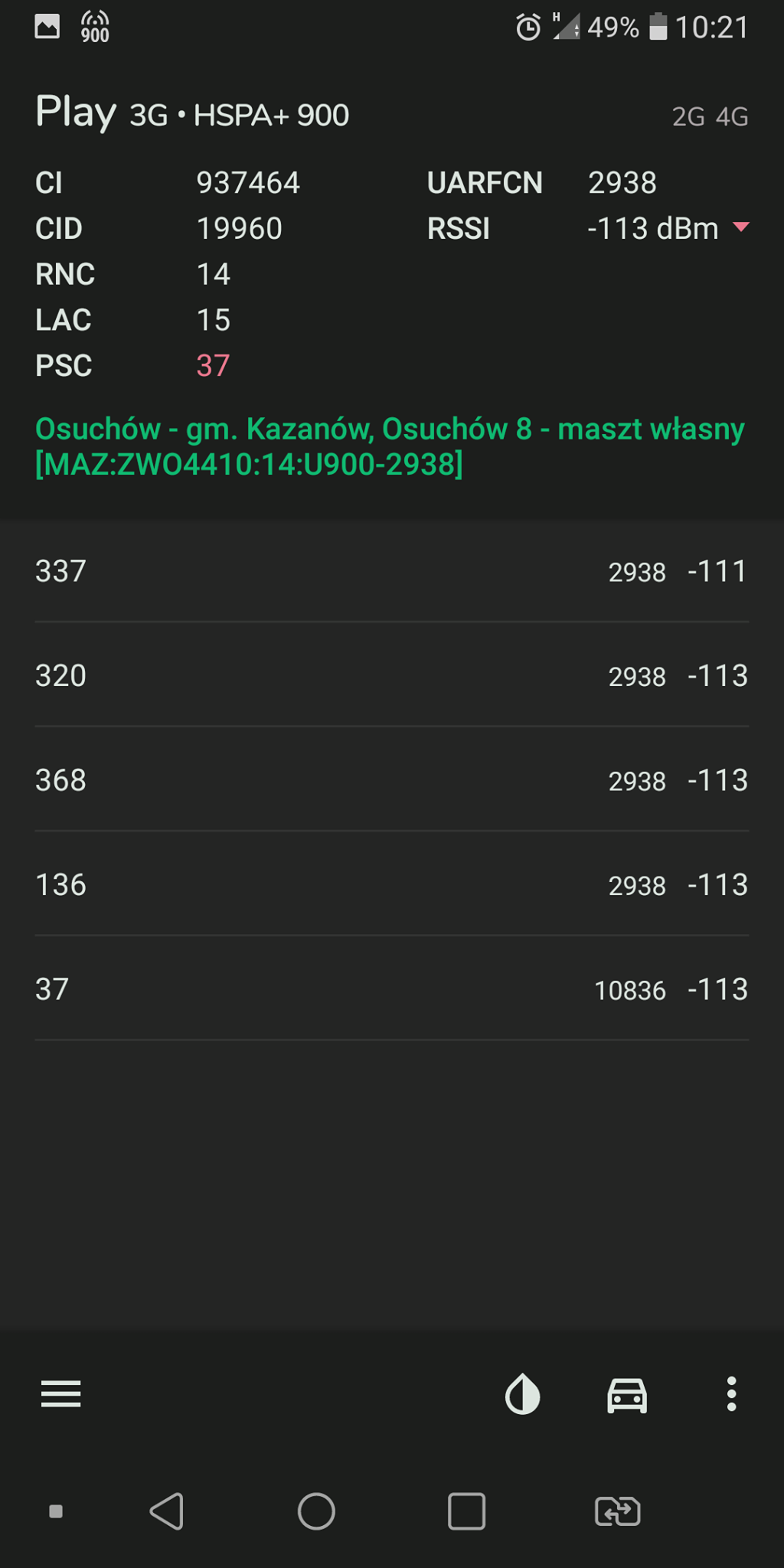

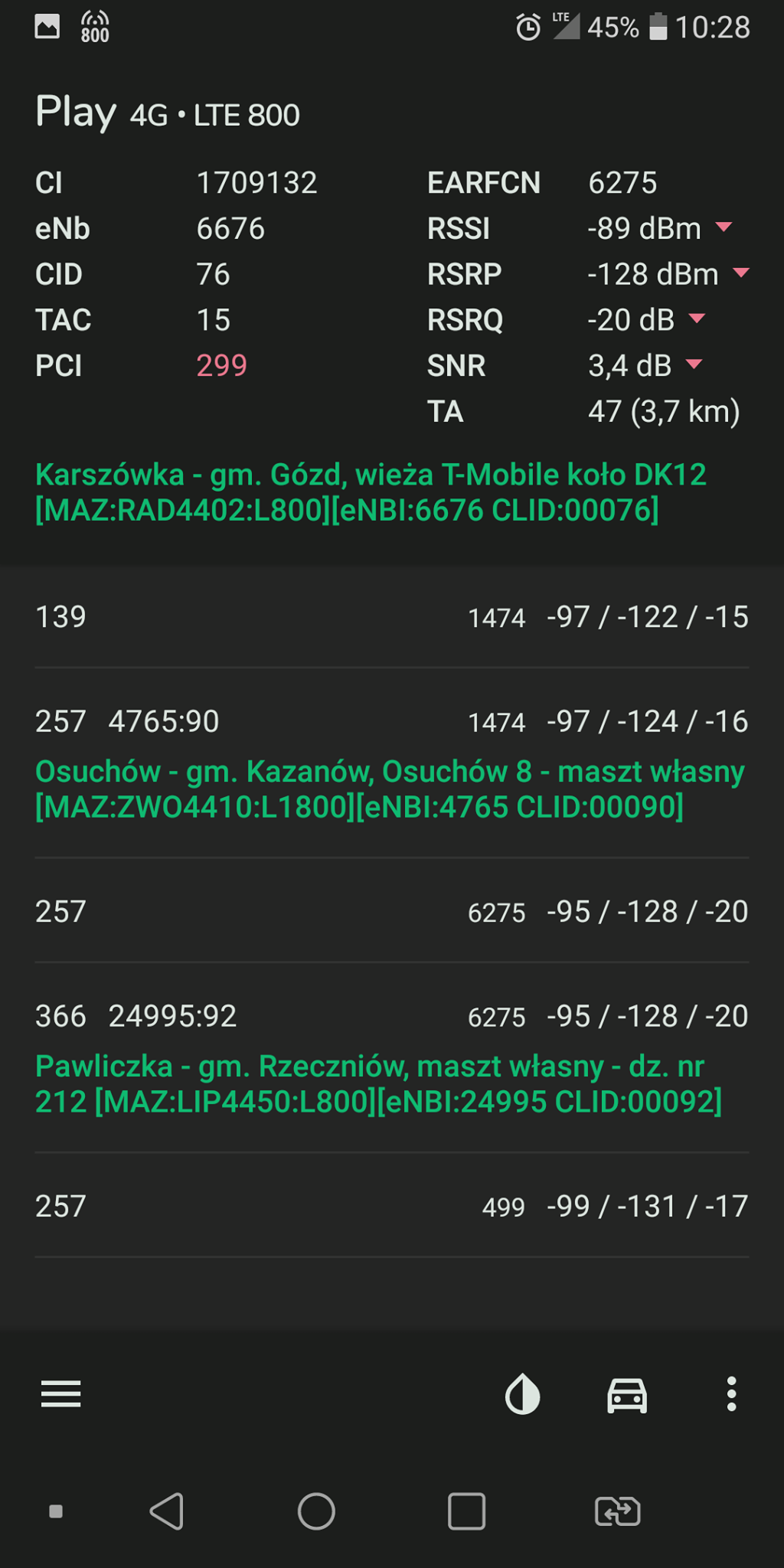

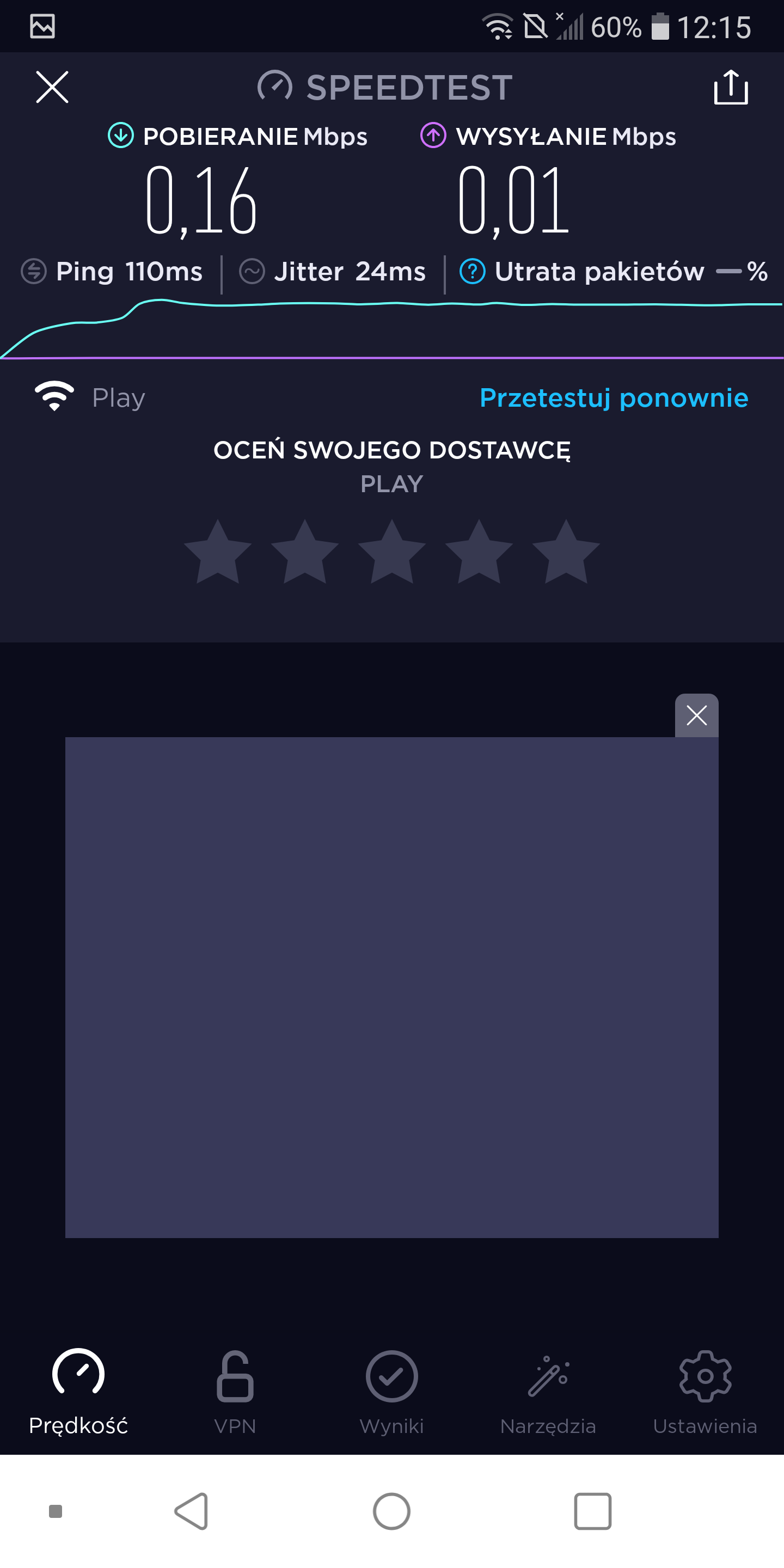

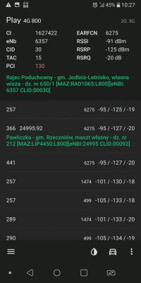

    A więc, jestem po testach.
    @matek451
    Poniżej screeny. Telefon z androidem jaki posiadam to starszy ale poczciwy LG Q6. Dodałem tez jeden screen na sieci Tmobile. Prośba o pomoc w doborze sprzętu i konfiguracji LTE Prośba o pomoc w doborze sprzętu i konfiguracji LTE Prośba o pomoc w doborze sprzętu i konfiguracji LTE Prośba o pomoc w doborze sprzętu i konfiguracji LTE Prośba o pomoc w doborze sprzętu i konfiguracji LTE Prośba o pomoc w doborze sprzętu i konfiguracji LTE Prośba o pomoc w doborze sprzętu i konfiguracji LTE Prośba o pomoc w doborze sprzętu i konfiguracji LTE Prośba o pomoc w doborze sprzętu i konfiguracji LTE Prośba o pomoc w doborze sprzętu i konfiguracji LTE Prośba o pomoc w doborze sprzętu i konfiguracji LTE Prośba o pomoc w doborze sprzętu i konfiguracji LTE Dodaję kilka screenów, gdyż robiłem testy plus minus metr do przodu metr do tyłu.
    Ciekawym jest fakt, że na tym telefonie na zewnątrz czasem nie byłem w stanie odpalić speedtestu, a na iPhonie zawsze udawało mi się, jak również z lepszymi wynikami (obstawiam nowszy telefon oraz lepszy odbiornik sygnału w nim)
    Co poradzicie dalej? Co robić? Co kupić i gdzie kierować antene? :)
  • #10 19093558
    matek451
    Posty: 31256
    Pomógł: 4352
    Ocena: 5808
    Logowanie do kilku stacji bazowych Play, sygnał na LTE800 bardzo słaby i szczatkowy na LTE1800/2100 , bez logowania do Skaryszewa, pokaż ten speedtest z iPHONEA, zrób tez testy ale gdzieś wyzej, w okolicy montazu tej anteny i pokaż screeny z NetMONSTER.
    Pomogłem? Kup mi kawę.
  • #11 19094149
    Svaigas
    Poziom 7  
    Posty: 14

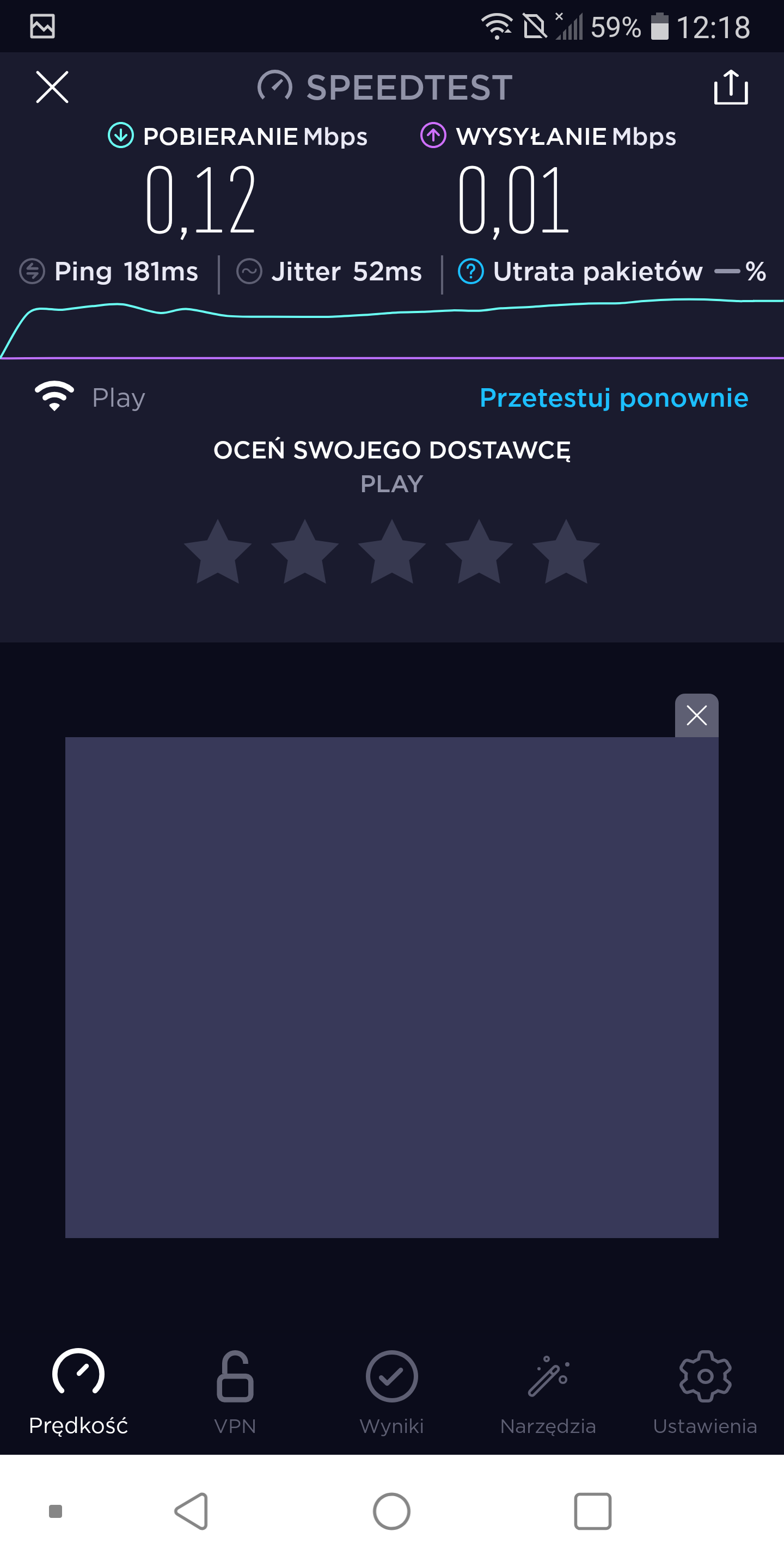

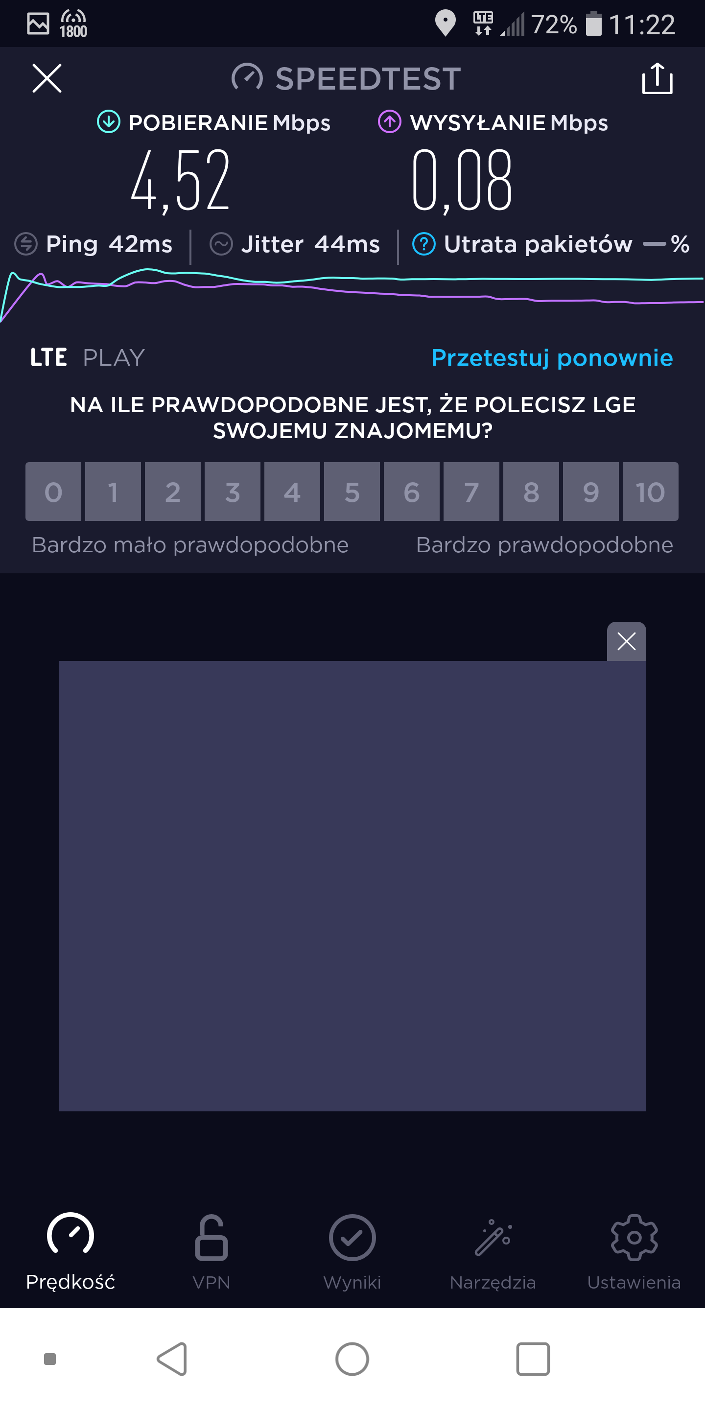

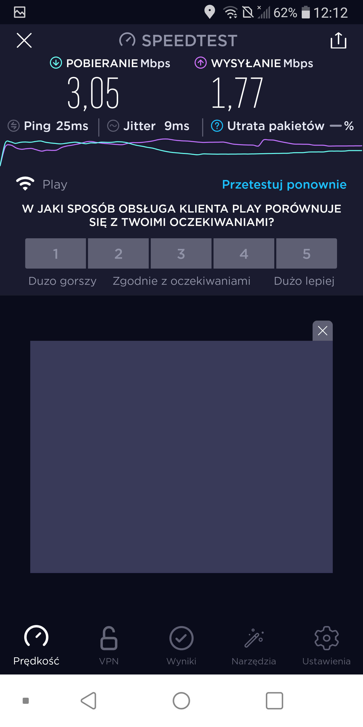

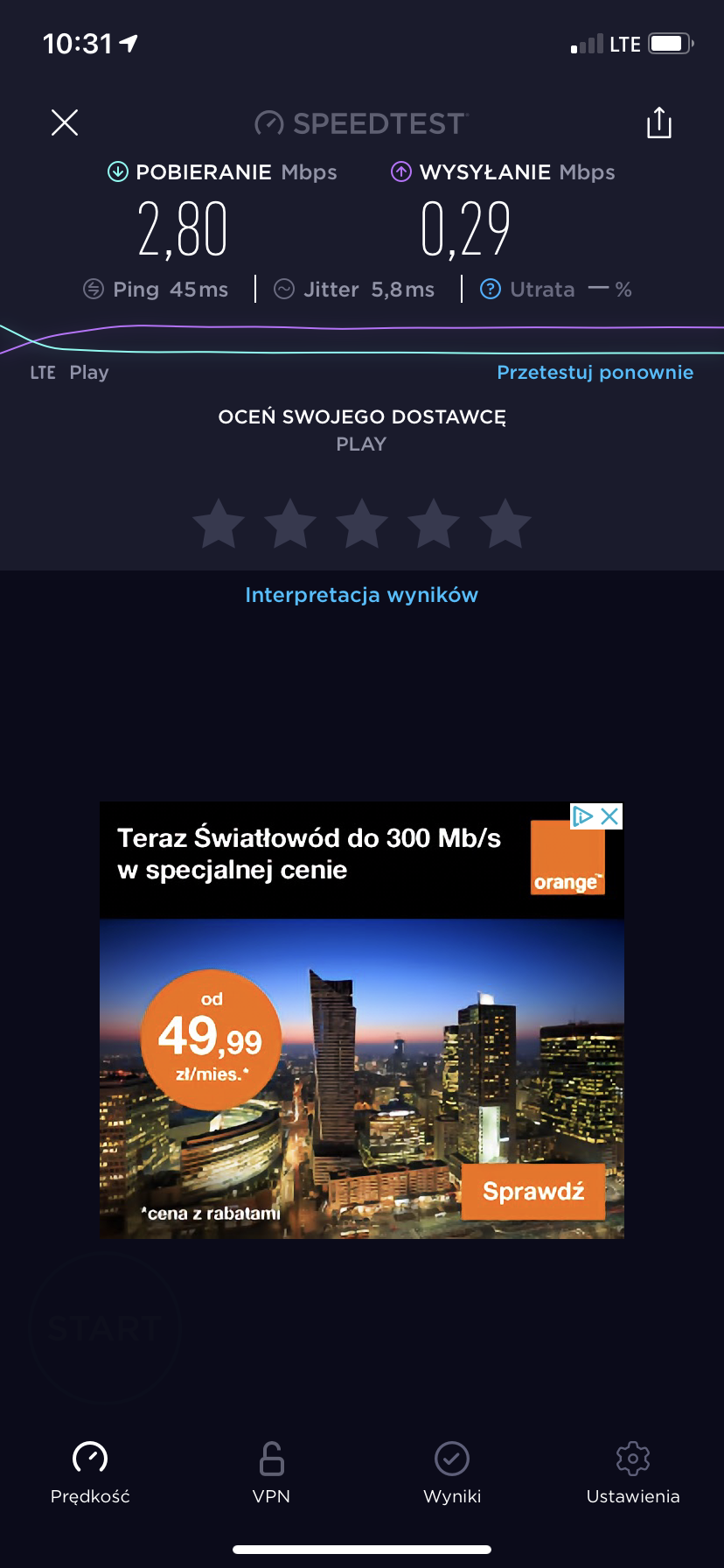

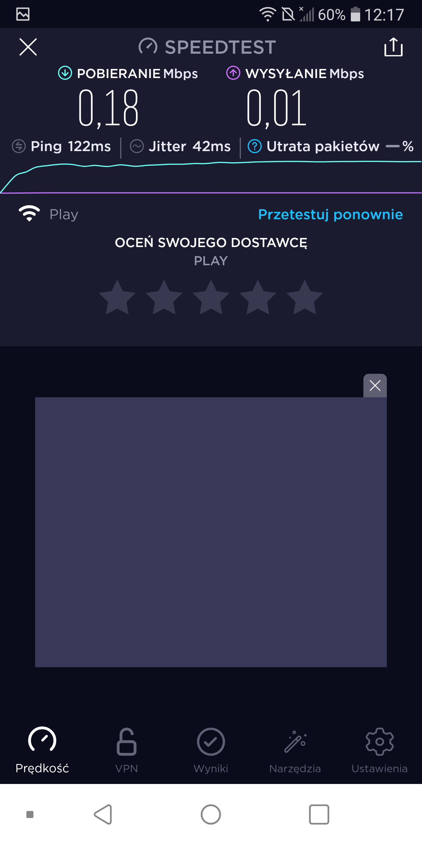

    To jest ten speed test. Na dniach wejdę na dach i odpalę tam tego netmonstera.

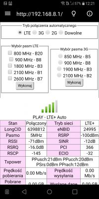

    Zrzuty ekranów po wymianie routera na tp-link archer MR200, DL 10-20 ; UL 0,4-0,5. Jeśli najbliżej mam do bts w Pogwizdowie to jaką antenę sugerujecie? Czy stawiać na zakres czy zysk?
    (1) Antena Dualna LTE-A/4G 17dBi MIMO 1800-2600MHz; czy
    (2) Antena wielozakresowa MIMO 800-3000MHz LTE/HSPA+/GSM, Zysk do 9 dBi,

    A co to ma za znaczenie, to kolejny elektrośmieć wart ze 100 zł nieprzydatny nawet do Plusa. A telefon loguje się do pseudo lTE900aero2 z komina na Ciepłówniczej, sygnał słaby, do tego w sąsiadach to samo pasmo z Pogwizdowa a sygnał jeszcze słabszy, brak zasięgu nawet na LTE1800, test wykonany z telefonem w domu czy na zewnątrz?

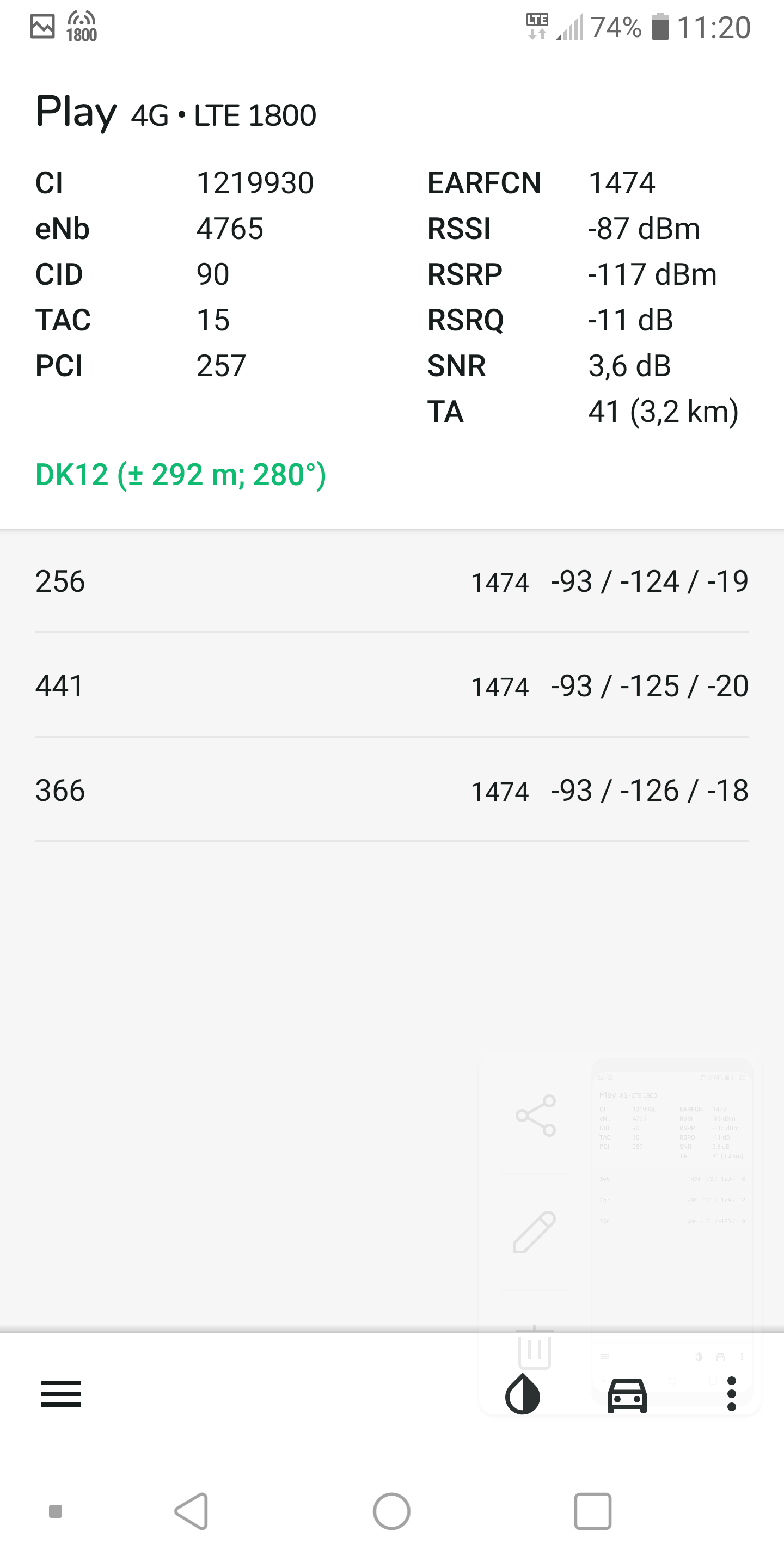

    Cześć @matek451 ,
    Wracam do tematu mojego internetu.

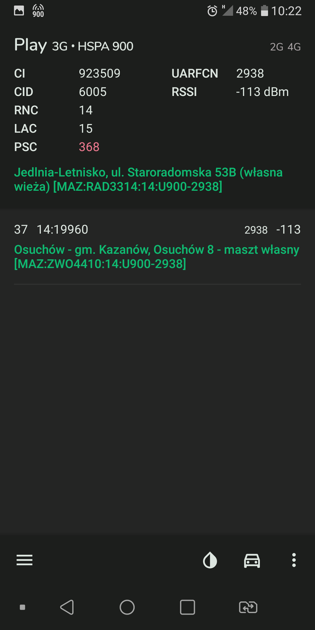

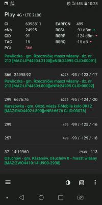

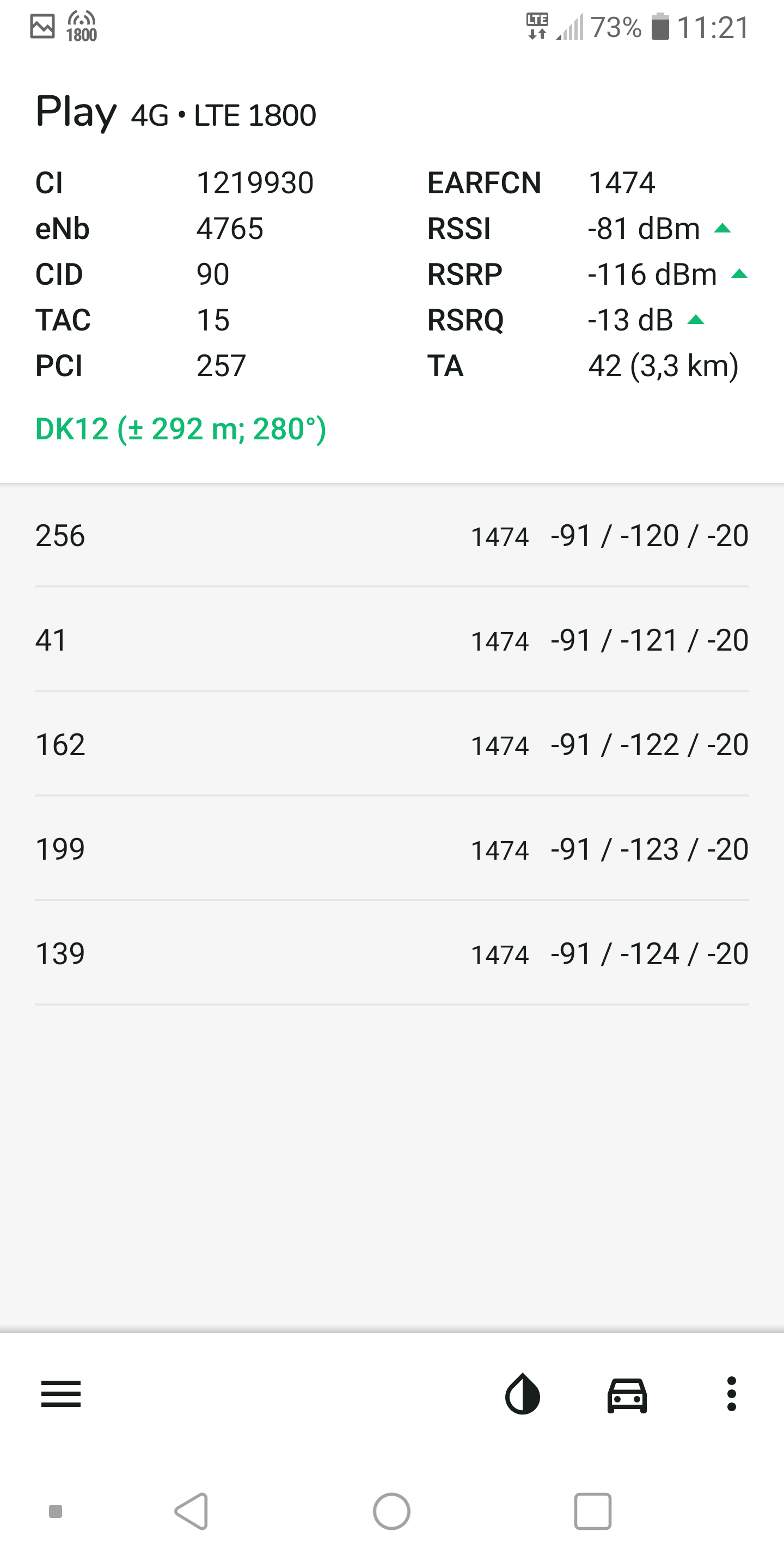

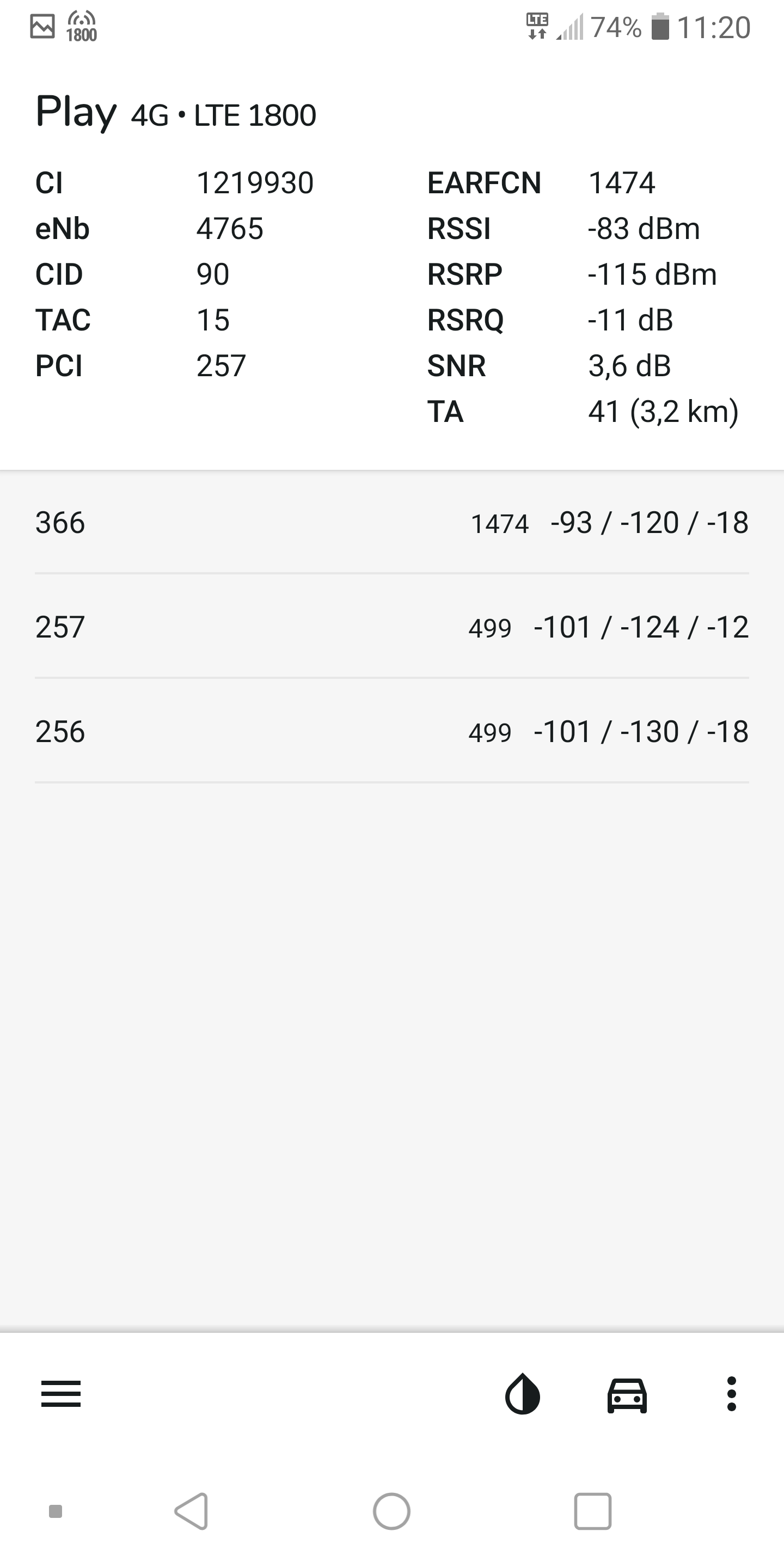

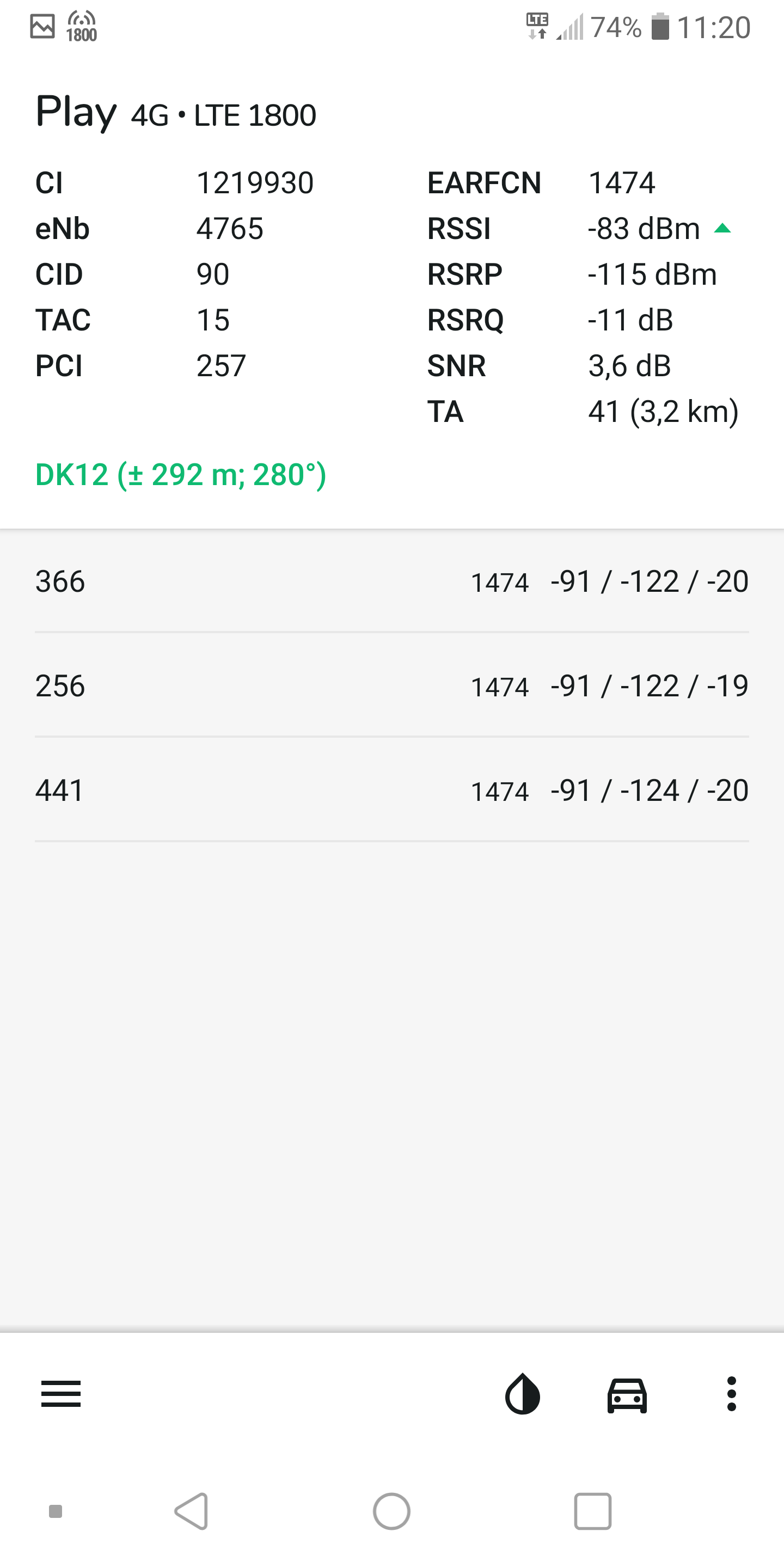

    Poniżej zamieszczam screenshoty wykonane w okolicy dachu, miejsca w którym będę montował antenę.
    Oraz test SpeedTestu. Co poradzisz dalej w doborze sprzętu i jak to najlepiej ogarnąć, w którą stronę kierować antenę, by coś poprawić.

    Teraz to stacja Play Osuchów, na LTE1800 sygnał bardzo słaby, do tego LTE2100. Minimum to router B535, optymalny B818, konieczna antena zewnętrzna a jej dobór po dokładnych testach poszczególnych pasm LTE na routerze na zewnątrz.

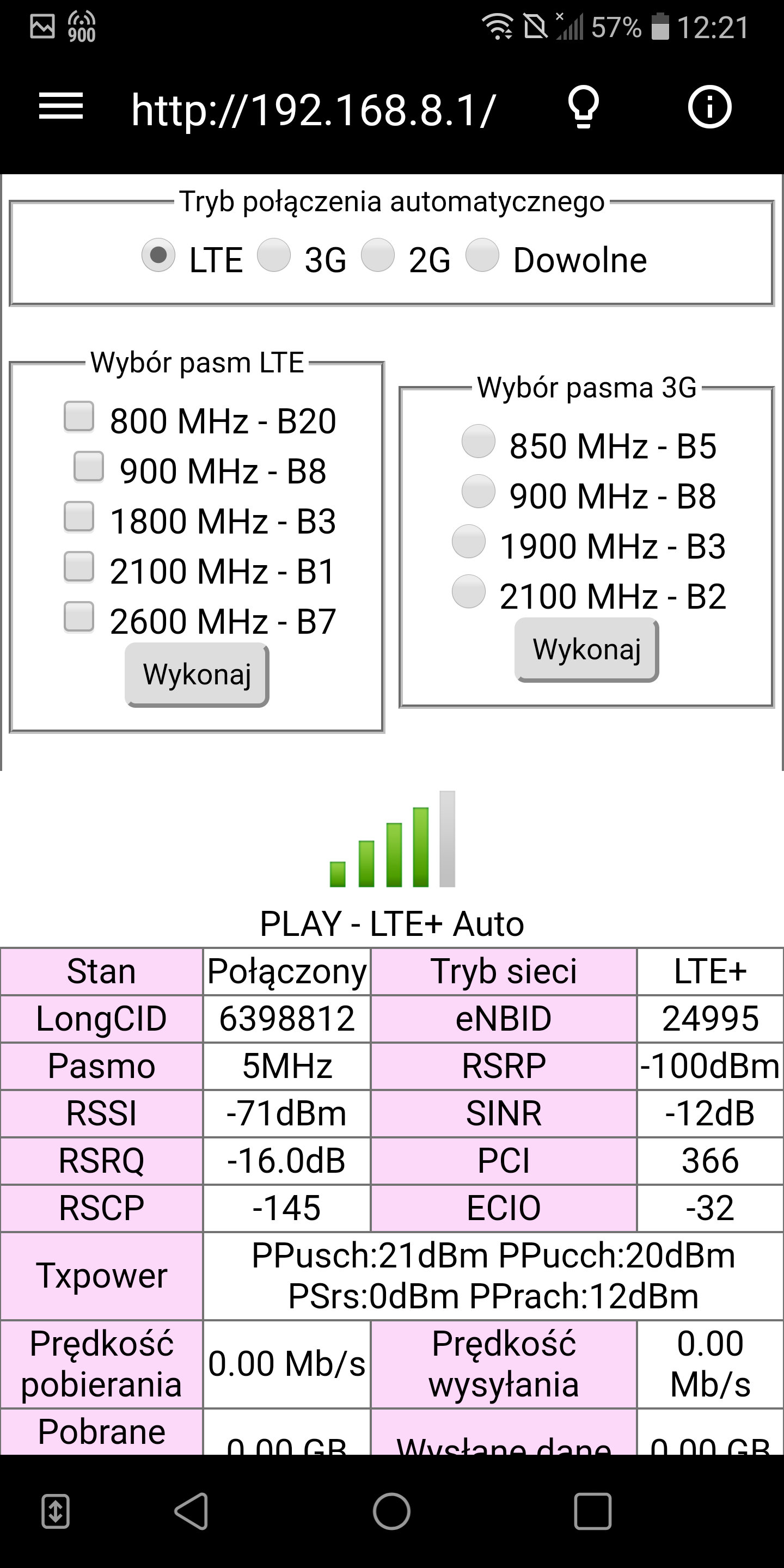

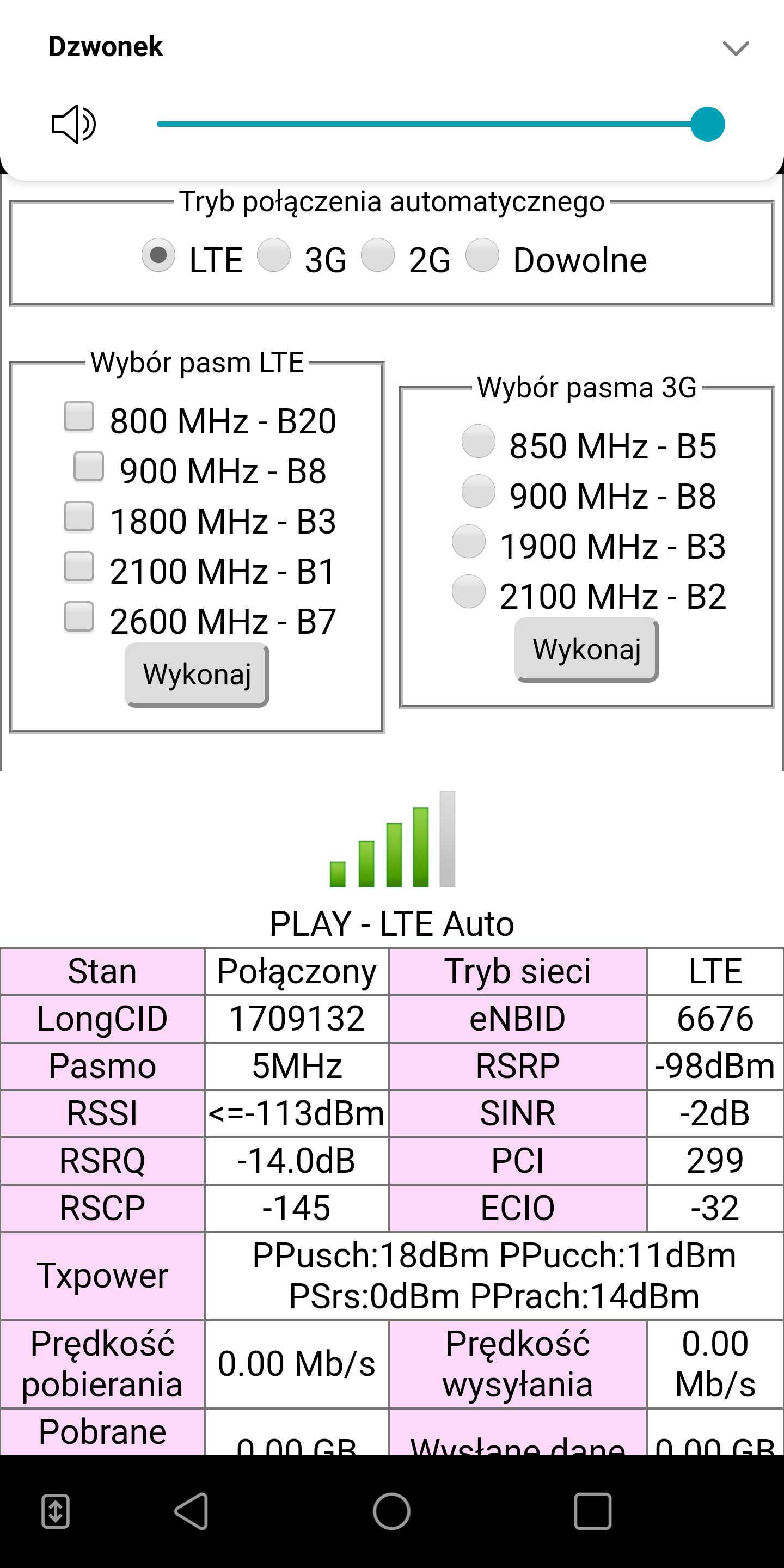

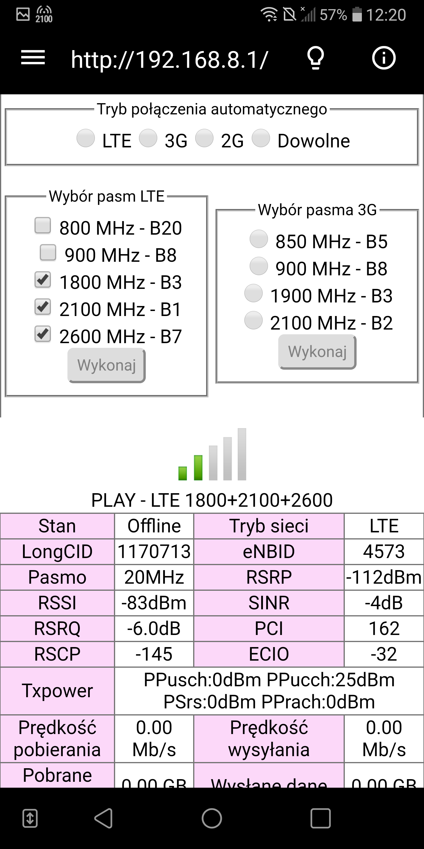

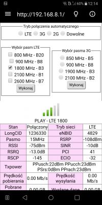

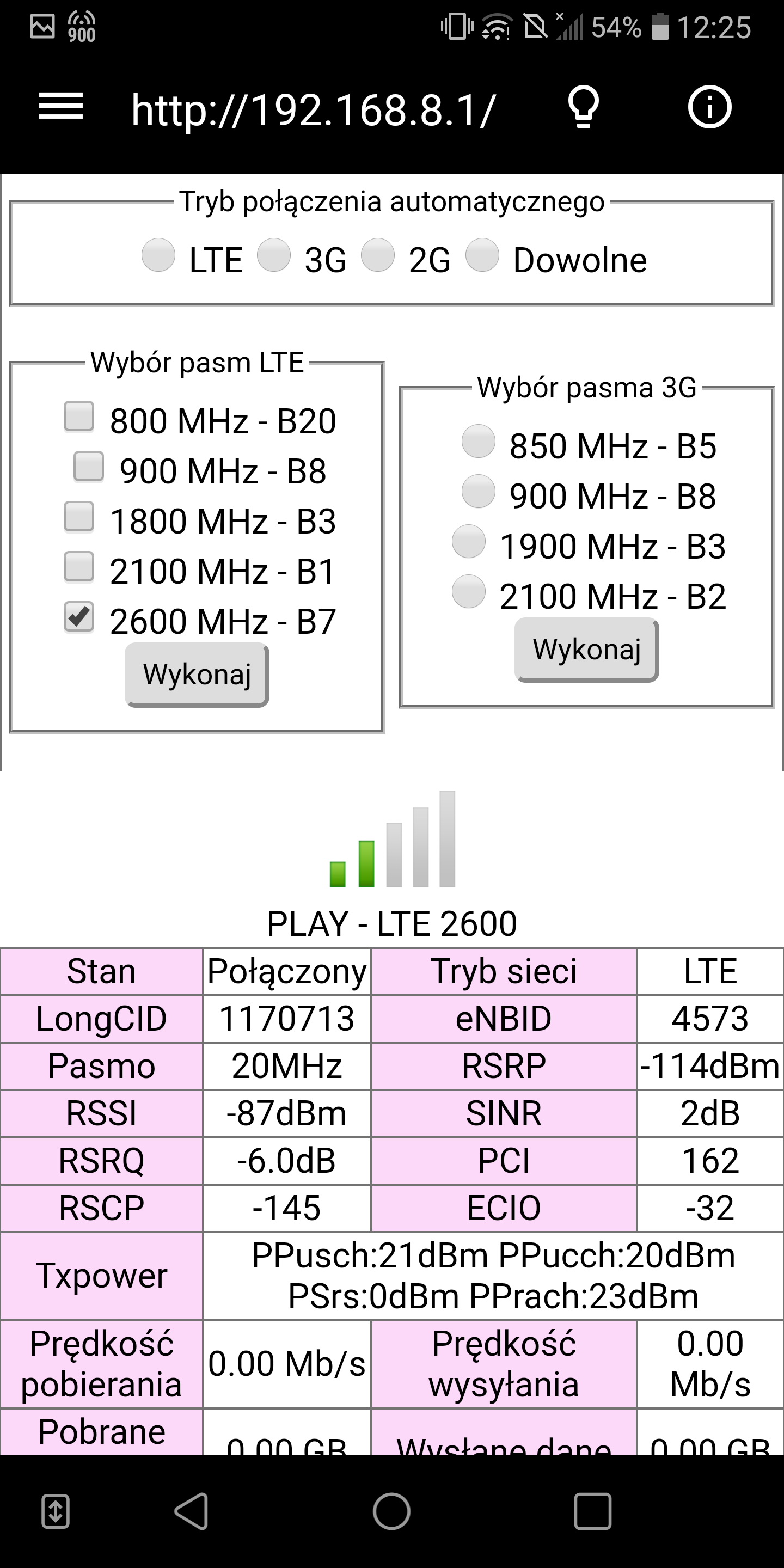

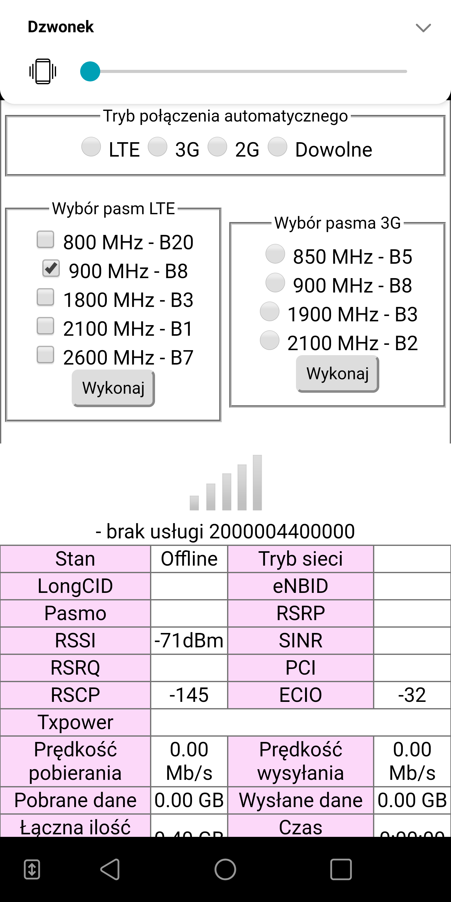

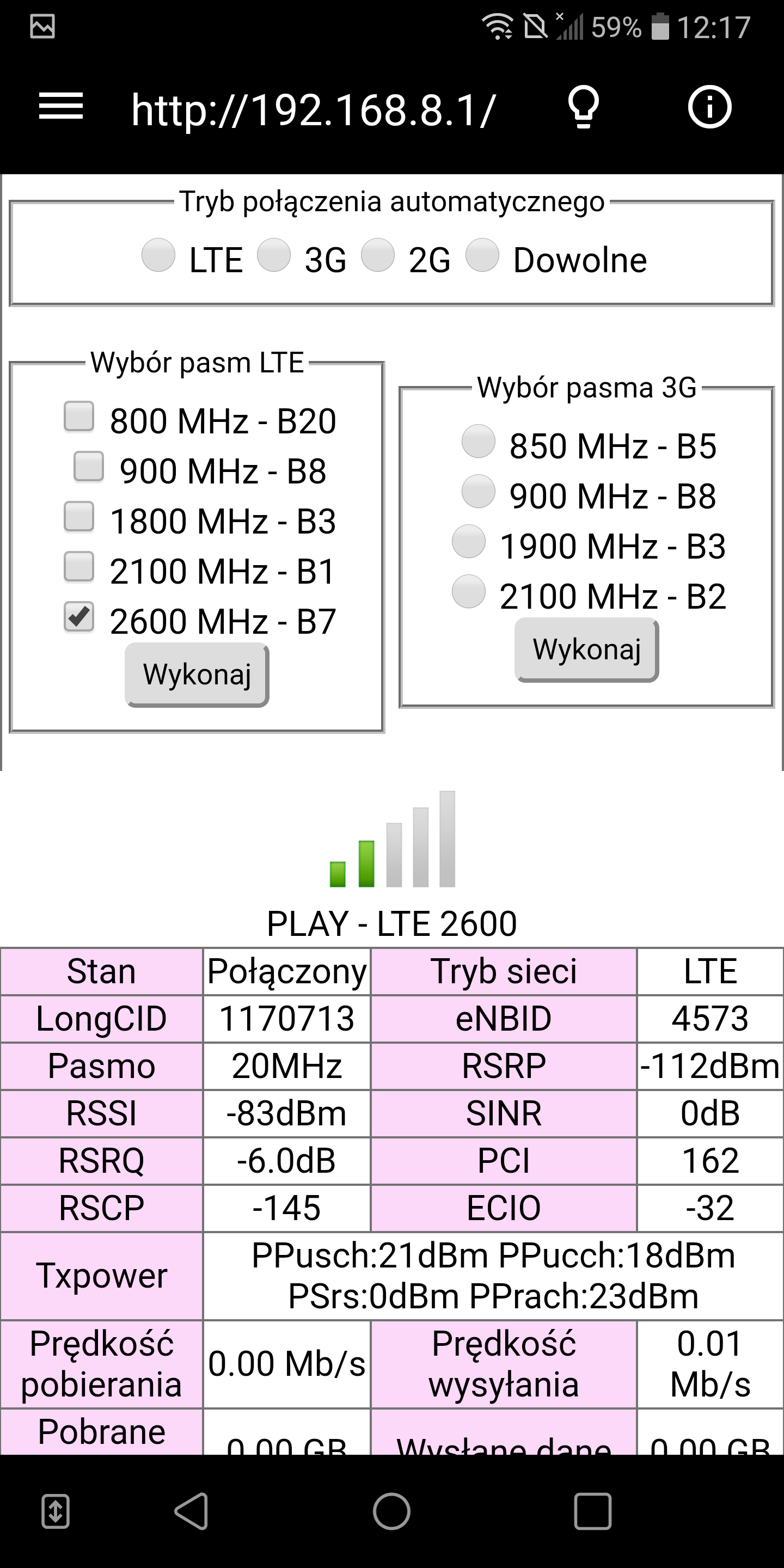

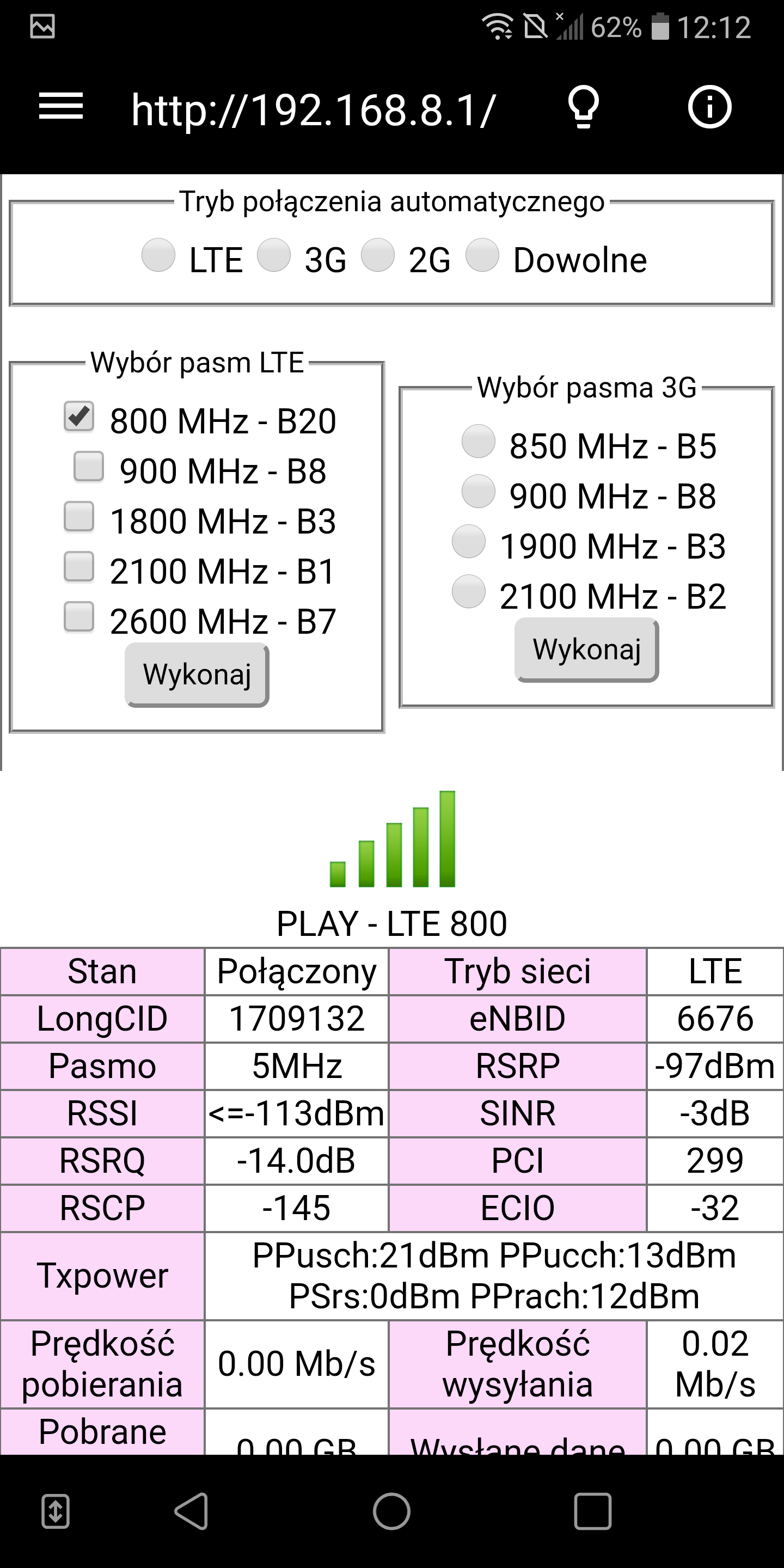

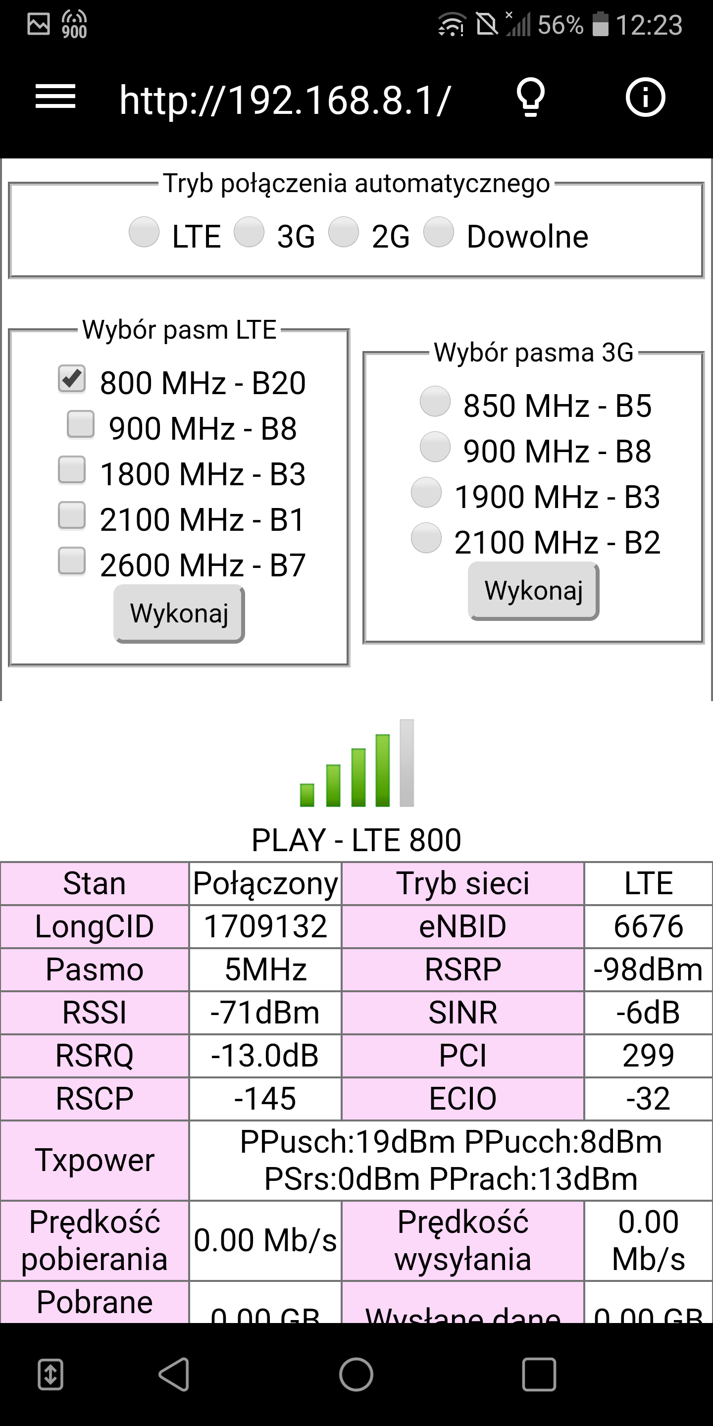

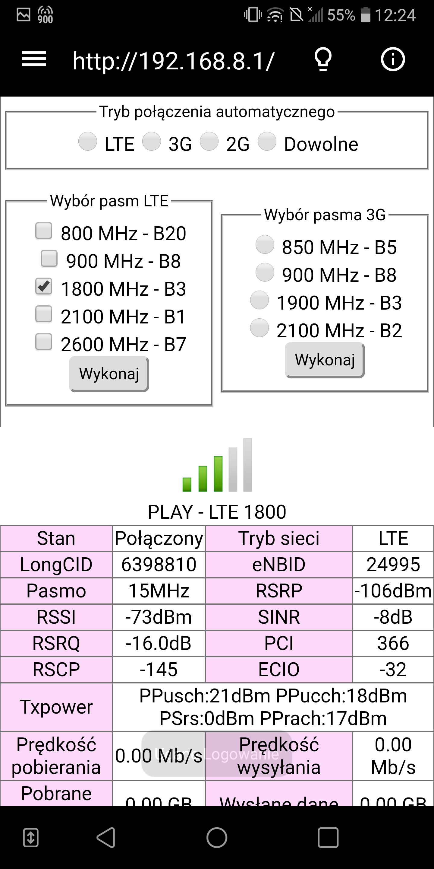

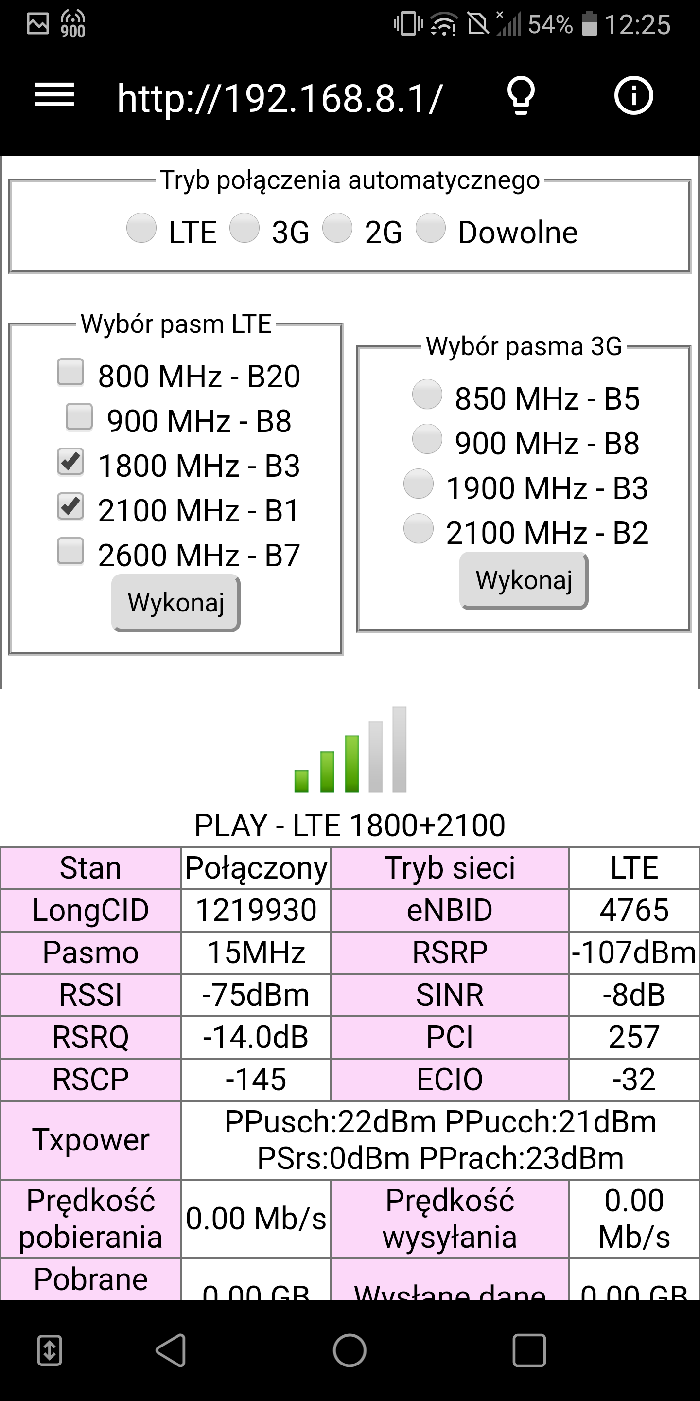

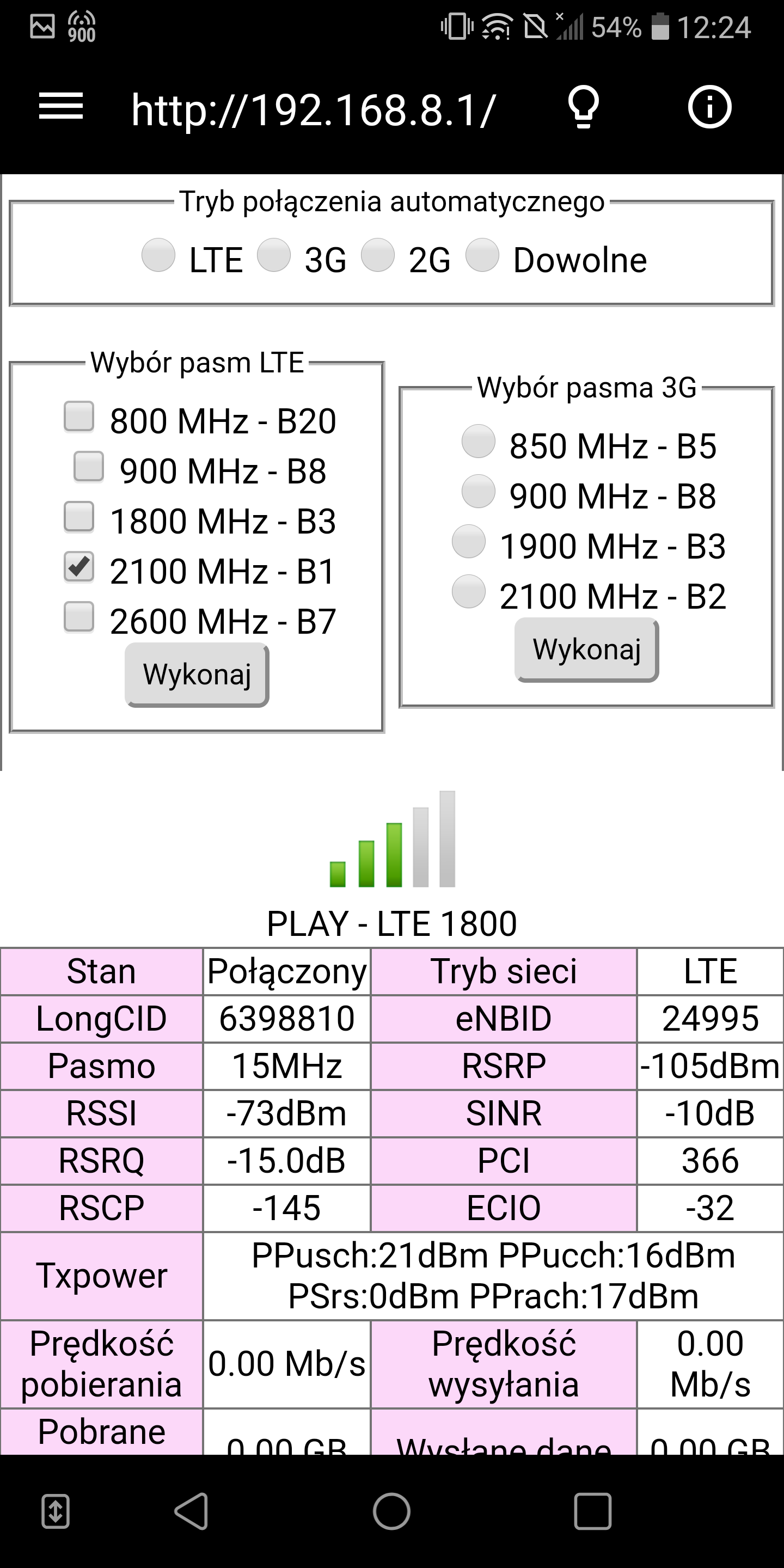

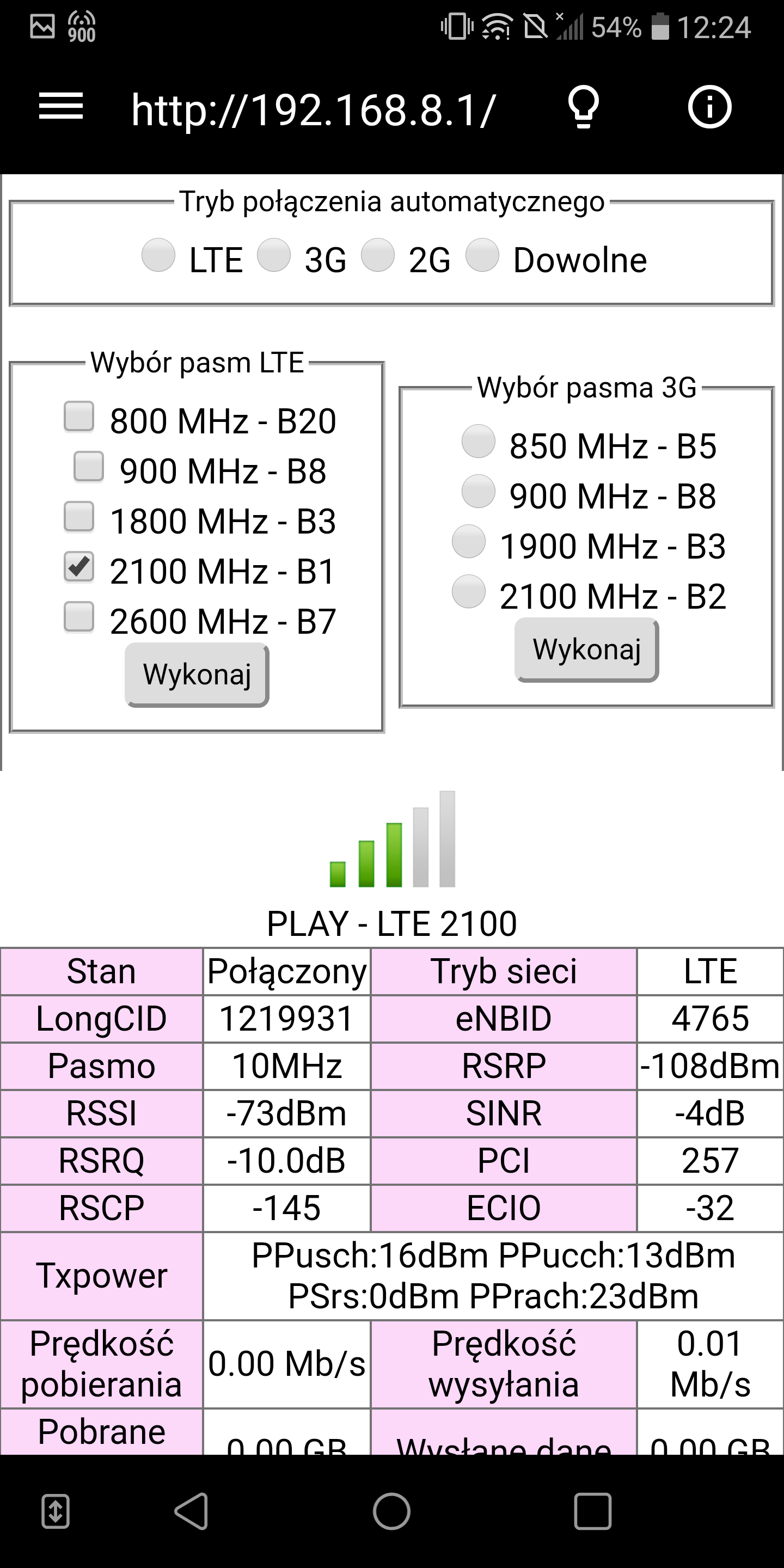

    @matek451 A więc, router B818 już u mnie w domu, wstępnie skonfigurowany, mogę wymuszać pasma HManagerze. Teraz rozumiem że wymuszam pasmo na nim na każde tak naprawdę (choc pewnie bedzie nas interesowac tylko 1800 i 2100) oraz testy speedtestem na poszczególnym pasmie, tak? Wiadomo w parach ze screenami z Hmanagera.

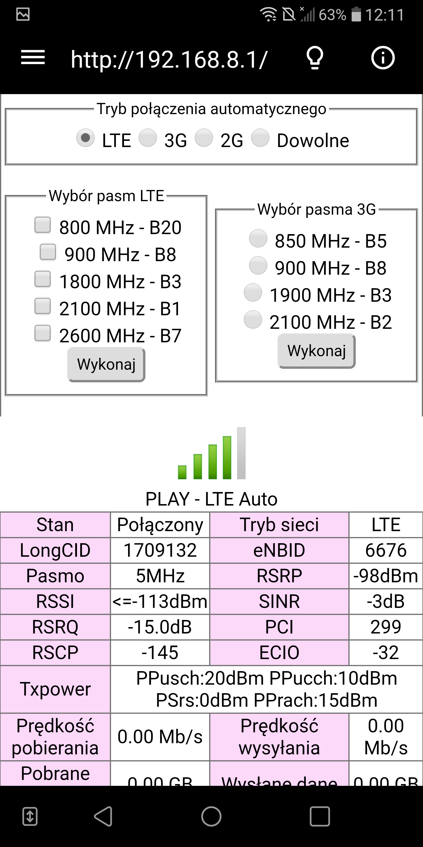

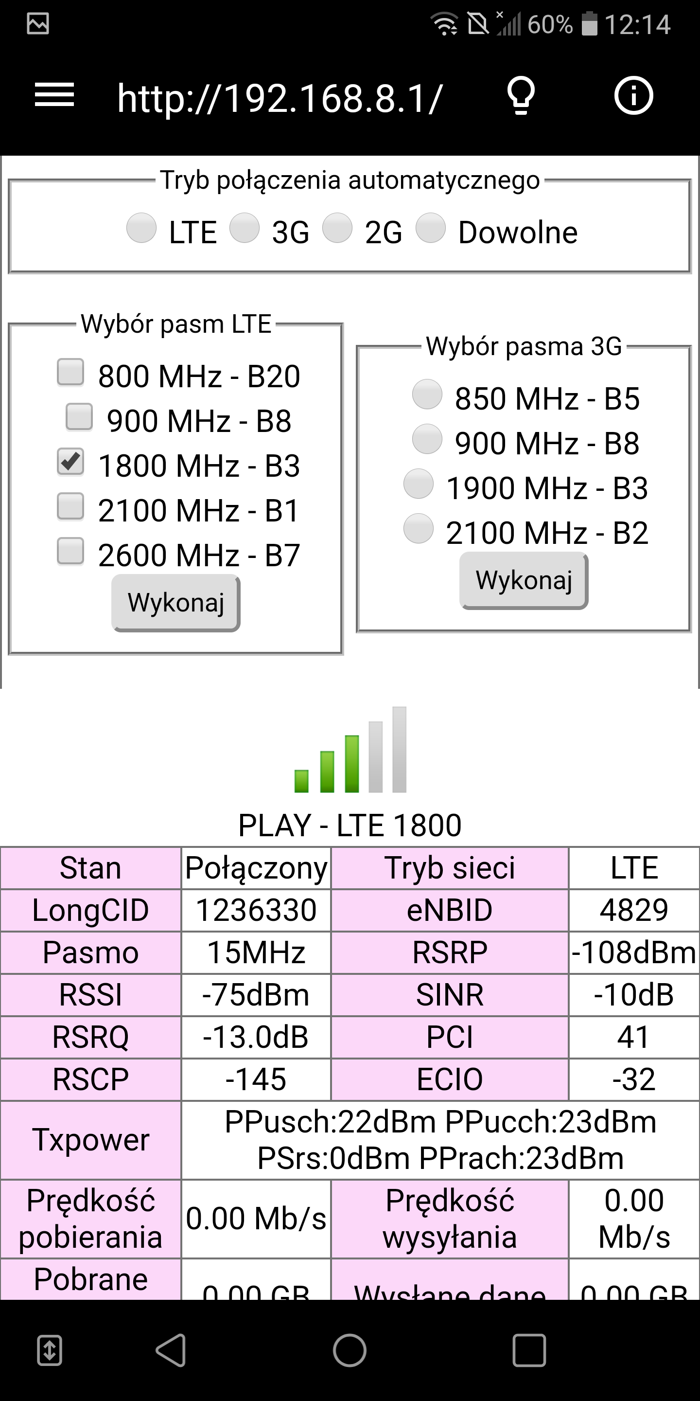

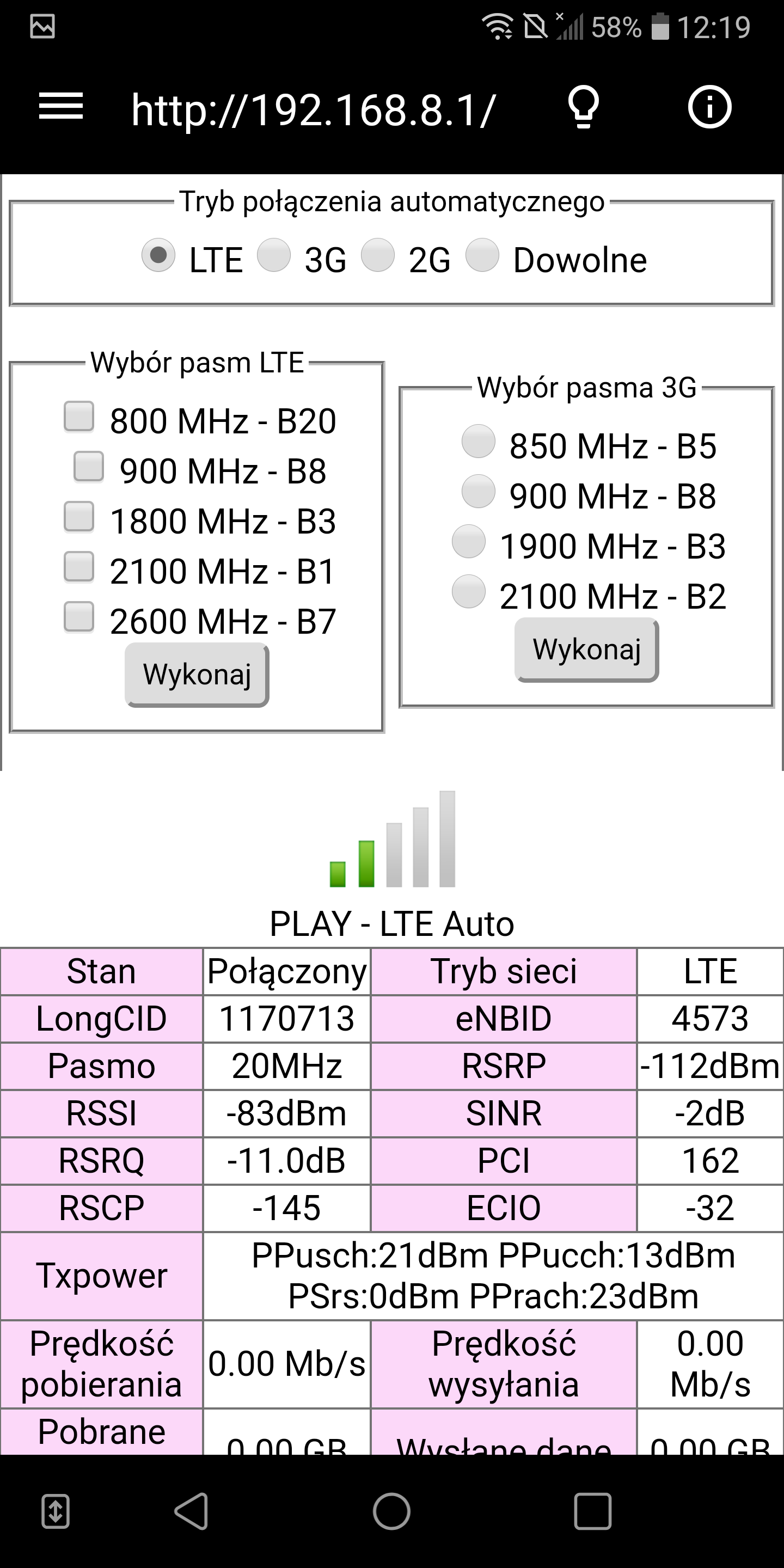

    Cześć, Wracam po dość dłużej chwili, ale z pomiarami z routera, umieszczonego na dachu.
    Poniżej screeny:
    Prośba o pomoc w doborze sprzętu i konfiguracji LTE [img-1] Prośba o pomoc w doborze sprzętu i konfiguracji LTE Prośba o pomoc w doborze sprzętu i konfiguracji LTE Prośba o pomoc w doborze sprzętu i konfiguracji LTE Prośba o pomoc w doborze sprzętu i konfiguracji LTE Prośba o pomoc w doborze sprzętu i konfiguracji LTE Prośba o pomoc w doborze sprzętu i konfiguracji LTE Prośba o pomoc w doborze sprzętu i konfiguracji LTE Prośba o pomoc w doborze sprzętu i konfiguracji LTE Prośba o pomoc w doborze sprzętu i konfiguracji LTE Prośba o pomoc w doborze sprzętu i konfiguracji LTE Prośba o pomoc w doborze sprzętu i konfiguracji LTE Prośba o pomoc w doborze sprzętu i konfiguracji LTE Prośba o pomoc w doborze sprzętu i konfiguracji LTE Prośba o pomoc w doborze sprzętu i konfiguracji LTE Prośba o pomoc w doborze sprzętu i konfiguracji LTE Prośba o pomoc w doborze sprzętu i konfiguracji LTE Prośba o pomoc w doborze sprzętu i konfiguracji LTE Prośba o pomoc w doborze sprzętu i konfiguracji LTE Prośba o pomoc w doborze sprzętu i konfiguracji LTE Prośba o pomoc w doborze sprzętu i konfiguracji LTE Prośba o pomoc w doborze sprzętu i konfiguracji LTE Dodałem również kilka testów speedtestu, które wypadły bardzo słabo niestety. Nie wiem czemu. Co dalej? Czy jest jakaś szansa na jakikolwiek sygnał?
    Pozdrawiam i z góry dziękuję za podpowiedź.
  • #27 19175160
    matek451
    Posty: 31256
    Pomógł: 4352
    Ocena: 5808
    Miejsce faktycznie szczegolne, testy pokaały niezły misz masz czyli aż 5 stacji bazowych, co ciekawe nawet lLTE2600 z BTS-a na Św. Krzyżu ale to kwestia efektu TROPO. Na LTE800 to stacja Karszówka, na niej też LTE2100. Potem dwa testy i LTE1800/LTE2100 ze Zwolenia-JP II, potem LTE2600 i agregacja zz nim ze Św.Krzyża, na Auto to LTE800 z Pawliczki i LTE1800 z zniej a na koniec OSUCHÓW z LTE1800 i LTE2100, stad wybór nie jest łatwy, Św. Krzyż to dziesiatki kilometrów a ta stacja słynie z zasięgu, szczególnie zimą gdy efekt troppo robi swoje. Jak wyglada od ciebie teren po drodze do BTS-a Skaryszew bo on nie pojawia się w testach, pewnie trzeba będzie nastawić się na Osuchów.
  • #28 19175183
    Svaigas
    Poziom 7  
    Posty: 14
    @matek451
    Dokładnie jest tak jak piszesz, najbliższy BTS to Osuchów. (Swoją drogą z tym św. Krzyżem to bardzo ale to bardzo mnie zaskoczyłeś :O )
    Skaryszew może nie pojawiać się w testach, bo faktycznie, na moje oko, słabo wygląda to w stronę tamtej stacji (ściana wysokich drzew w odległości około 100m od domu, które skutecznie blokują. Najlepszą 'widoczność' mam na Osuchów oraz na Karszówkę, aczkolwiek maszt jest sporo dalej ode mnie niż do Osuchowa (~2KM).
