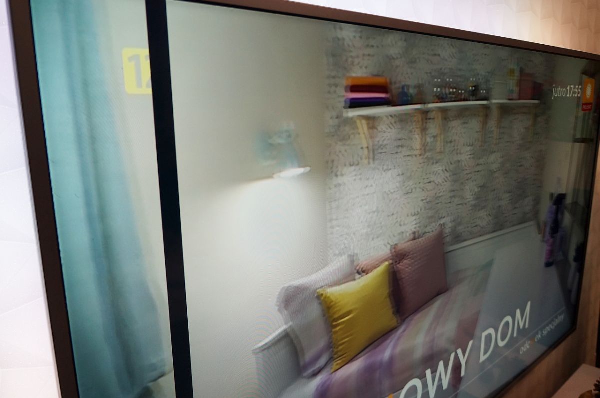

    Po wymianie podświetlenia i całej płyty zasilania zapewne coś uszkodziłem przy składaniu TV i na ekranie pojawił się nowy problem w postaci pięknego pionowego paska po lewej stronie TV. Z czasem w tym pasku jeden rząd pikseli odżył i teraz jest malutki pasek w dużym czarnym pasku.
    Podpowiedzcie proszę co wymodziłem i czy można to coś podmienić i jak to się nazywa. Może jakieś sposoby jak namierzyć winowajce.
    Ja obstawiam coś w dolnej części telewizora tam gdzie są te paski idące od matrycy. Pewnie wymiana tego nie jest możliwa bez wymiany matrycy? Chętnie posłucham waszych założeń.
    Sam sobie odpowiedziałeś.

    Jak to się fachowo nazywa? Czy to jest wymienne czy zespolone z matrycą? Serwisy to naprawiają? Nie podnosiłem matrycy, bo cały czas leżała na ramce i rozbierałem go od tyłu, ale te paski odpinałem od płytki.

    Musisz tylko przekalkulować koszty wymiany matrycy. Taniej wyjdzie kupno nowego.

    Jeśli naderwała się ta taśma to do zrobienia tylko nie klej cjanopanem :|

    No to kaplica, ale dzięki za utwierdzenie, gdzie jest problem. Dramatu nie ma, da się oglądać :)
    Uszkodzenie taśmy matrycy
