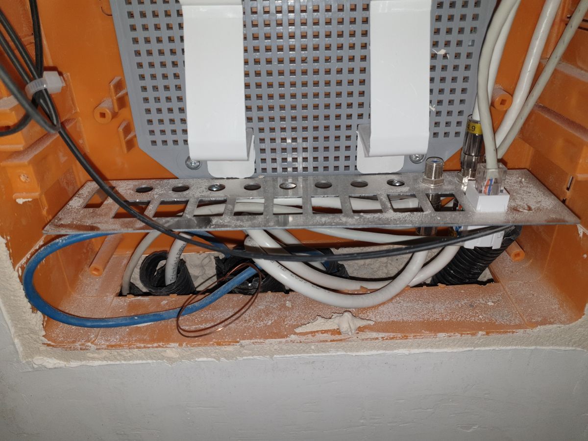

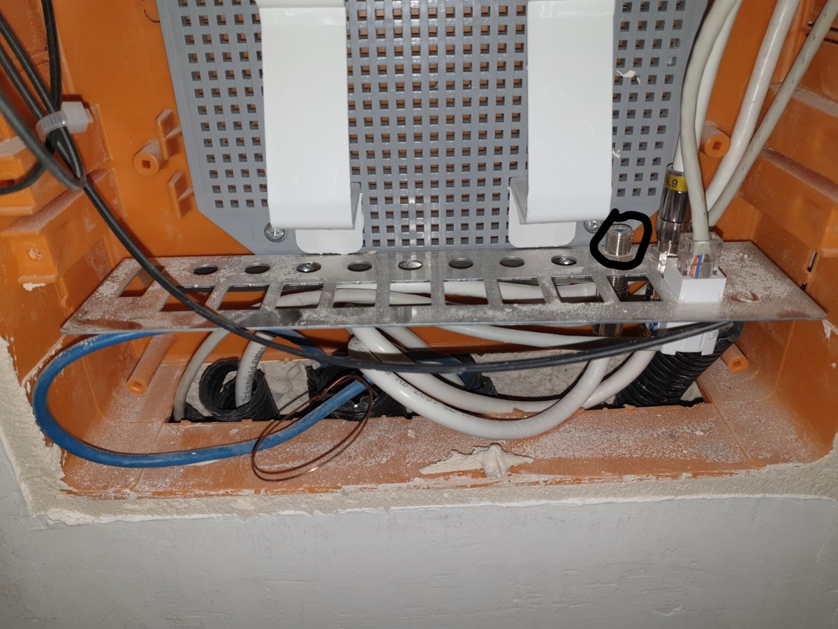

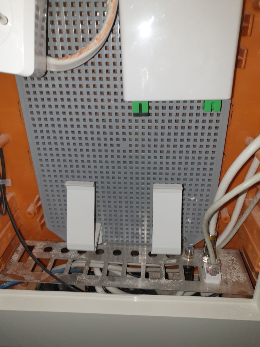

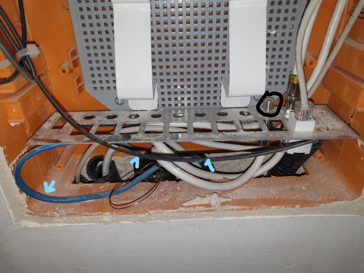

    Mam jeszcze pytanie o skrzynkę teleteczniczną - załącze zdjęcia - niestety skrzynka nie jest ładna i elegancka i ciężko było wykonać dobre zdjęcia, ale może ktoś pomoże.
    Z tego co wiem to do skrzynki powinien być doprowadzony kabel rtv/sat (koncentryk), kablówka (koncentryk), ethernet oraz światłowód.
    Natomiast w mojej skrzynce widzę:
    Zaznaczony nr na zdjęciu:
    1. Domyślam się, że to kabel rtv/sat - wychodzi na zewnątrz i do peszla i domyślam się biegnie do salonu gdzie jest 1 gniazdo rtv
    2. Nie wiem co to za kabel i co doprowadza - jest poprowadzony do peszla tego samego co kabel nr1 i drugie wyprowadzenie konczy sie w skrzynce - czy to może być przygotowana instalacja pod kablówkę?
    3. Niebieski kabel - co to może być? Jest poprowadzony z jednego do drugiego peszla i nie ma nigdzie wyprowadzenia w skrzynce.
    4. ethernet i światłowód są

    2. To tak jak na zdjęciu - jeden koniec idzie do peszla a drugi konczy się wtykiem - nie wiem jak fachowo się to nazywa - ale tak jak widać w przciwieństwie do 1 nie jest nigdzie wyprowadzone na zewnątrz

    To nie, w calym mieszkani jest tylko jedno gniazdo rtv i domyslam sie ze wchodzi tam kabel nr1 a nr2 niestety nie wiem gdzie jest w peszlu zakończony i co się z nim dzieje...
    Jeśli miała by to być o instalacja pod antenę zewnętrzną to domyslam się , że byłoby to połączone rozgałęźnikiem z kablem nr 1 (naziemna/sat) czy źle myslę?
    Dlatego myślałem, że może to kabel przygotowany pod kablówke i otwór sam musiałbym sobie wykuć... a dostawca kabłówki podpiąłby się z zewnątrz do drugiego wyjścia w skrzynce

    @Human89 Masz dwa koncentryki - idą jednym peszlem ze skrętką w dół?
    Do mieszkania idzie tylko jeden kabel podobnie jak i skrętka i są one wpięte od góry.

    @sosarek dokładnie tak - 2 koncentryki idą razem ze skrętką do jednego peszla - z czego pierwszy koncentryk idzie ze skrzynki do kolejnego peszla, a drugi konczy się w skrzynce - jak na zdjęciu powyżej (numery 1,2)
    Wszystkie peszle idą do dołu.

    Te dwa i niebieska skrętka idą dalej do jakieś szafy rozdzielczej, masz doprowadzone dwa przyjścia kabli koncentrycznych więc masz o tyle dobrze że dokładając jeden koncentryk z którego pójdziesz na pozostałe pokoje będziesz mógł w nich korzystać z DVB-T a główny monter przepnie na ich byś w salonie miał kablówkę.

    Ok, czyli te kable (2 koncentryki, skrętka i niebieski) szły by na zewnątrz jednym peszlem, to ma sens.
    Zatem z tego pustego wtyku przez rozdzielacz mogę wyjść z sygnałem dbvt/s na pozostałe dwa pokoje?
    Domowa sieć LAN/TV - zaplanowanie instalacja w mieszkaniu stan deweloperski
    Tylko nie rozumiem jak monter przepnie mi sygnał na kablówkę - chyba musiałbym mieć doprowadzony koncentryk z sygnałem pod kablówkę, a takiego z tego co rozumiem nie mam. Czy będzie to polegało, że gdzieś poza moim mieszkaniem zamieni sygnał do koncetryka z dvbt/sat na ten dla kablówki?
    I czym jest ten niebieski kabel?:)
    Tak.
    Pod warunkiem że doprowadzisz do skrzynki kable z mieszkania i jest on wpięty w instalację developera, ale to akurat proste do sprawdzenia, wystarczy że przepniesz kabel z 1 do 2.
    Przepnie się gdzieś w piwnicy gdzie schodzą się wszystkie kable.
    Skrętka, przyjście internetu z dołu jeśli operator stawiałby jakiś zbiorczy sprzęt.

    Ok, czyli wystarczy, że każdy pokój będzie miał doprowadzony koncetryk do skrzynki (podpięty do któregoś z wtyków) i jeśli będę chciał korzystać z kablówki to monter przepnie sygnały i ewentualnie wymieni gniazdo rtv na ichniejsze, więc nie potrzebuję prowadzić dodatkowego koncetryka specjalnie pod kablówkę.
    Z tym niebieskim kablem nie bardzo rozumiem, jak miałbym się do niego podpiać bo idzie on z jednego peszla do drugiego - nie wydaje mi się żeby kończył się gdzieś w mieszkaniu jakimś gniazdem - mam tylko jedno gniazdo ethernetowe w salonie i tam idzie szara skrętka.

    Niebieska skrętka idzie z tego samego miejsca co koncentryki.
    Do każdego pokoju koncentryk i skrętka.

    Ok, to może w takim razie nie jest zakończona gniazdem, bo jak rozebrałem gniazdo w salonie to doprowadzona była szara skrętka, niebieskiej nigdzie nie widziałem.

    Bo niebieska idzie tam gdzie koncentryki - gdzieś do głównej rozdzielnicy zapewne w piwnicy...

    No tak, jeden koniec do głównej rozdzielni a drugi koniec? Bo tego własnie nie wiem - gdzie idzie drugi koniec

    Pociągnij za niego to się dowiesz, teraz zauważyłem że jest zawinięty może to więc być światłowód.

    Ale światłowód to jest czarny kabel.

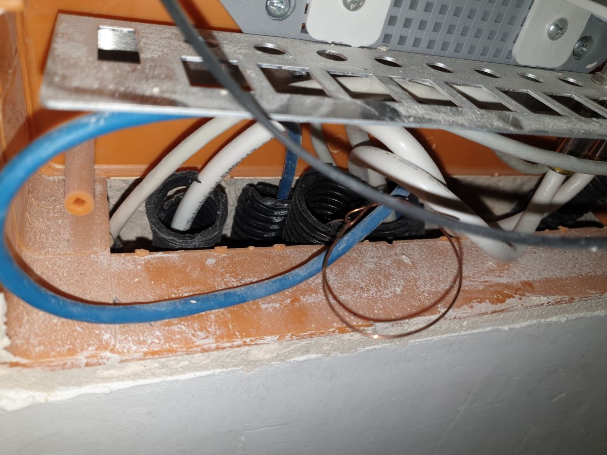

    A niebieski wchodzi do peszla z koncetrykami oraz do drugiego peszla - pociągnięcie pewnie by spowodowało że by go z tego peszla wyrwał/wyciągnął. Nie mam w mieszkaniu żadnego otworu gdzie ten kabel mógłby być podciągnięty poza wyjściem ethernetowym w salonie gdzie idzie szary kabel.

    Nie masz ciągnąć na silę tylko z wyczuciem. No i w końcu przydałoby się zdjęcie obrazujące całe wnętrze.

    Ok, spróbuję tak zrobić, chociaż dzisiaj próbowałem w ten sposób i jedynie czułem opór, a w mieszkaniu nie mam żadnych otworów gdzie ten kabel mógłby wystawać, tak żebym mógł zidentyfikować gdzie jest poprawodzony.
