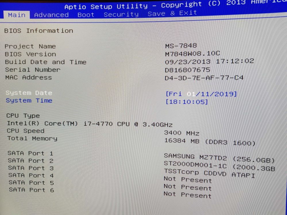

    Witam. Mam problem dotyczący zmiany taktowania pamięci ram. Posiadam 2 kości Goodram 8GB 1600Mhz, które zamiast pracować w 1600Mhz są ustawione na taktowanie 1333mhz. Płyta główna to Medion MS-7848. Próbowałem z poziomu BIOS zmienić taktowanie ręcznie, lecz w zakładce odnośnie taktowania RAMu opcja się nie podświetla i nie mam możliwości ręcznie wybrać taktowania. Ktoś miał podobny problem? Zależy mi na tym, żeby pamięci pracowały na 1600Mhz. Procesor - i7-4770. Z tego co się orientuję płyta nie obsługuje profilu XMP. Taktowania pamięci, które obsługuje to 1066Mhz/1333Mhz/1600Mhz.

    Obstawiam że płyta obsługuje 1333 MHz max, bo patrzę po internetach to w każdym kompie z tą mobo jest 10800 czyli 1333 MHz.

    Według specyfikacji płyty powinna obsługiwać to taktowanie. Zastanawia mnie bardziej brak opcji ręcznego ustawienia taktowania pamięci. Czy próbowałeś wgrać najnowszy BIOS jaki tylko jest na stronie producenta ??

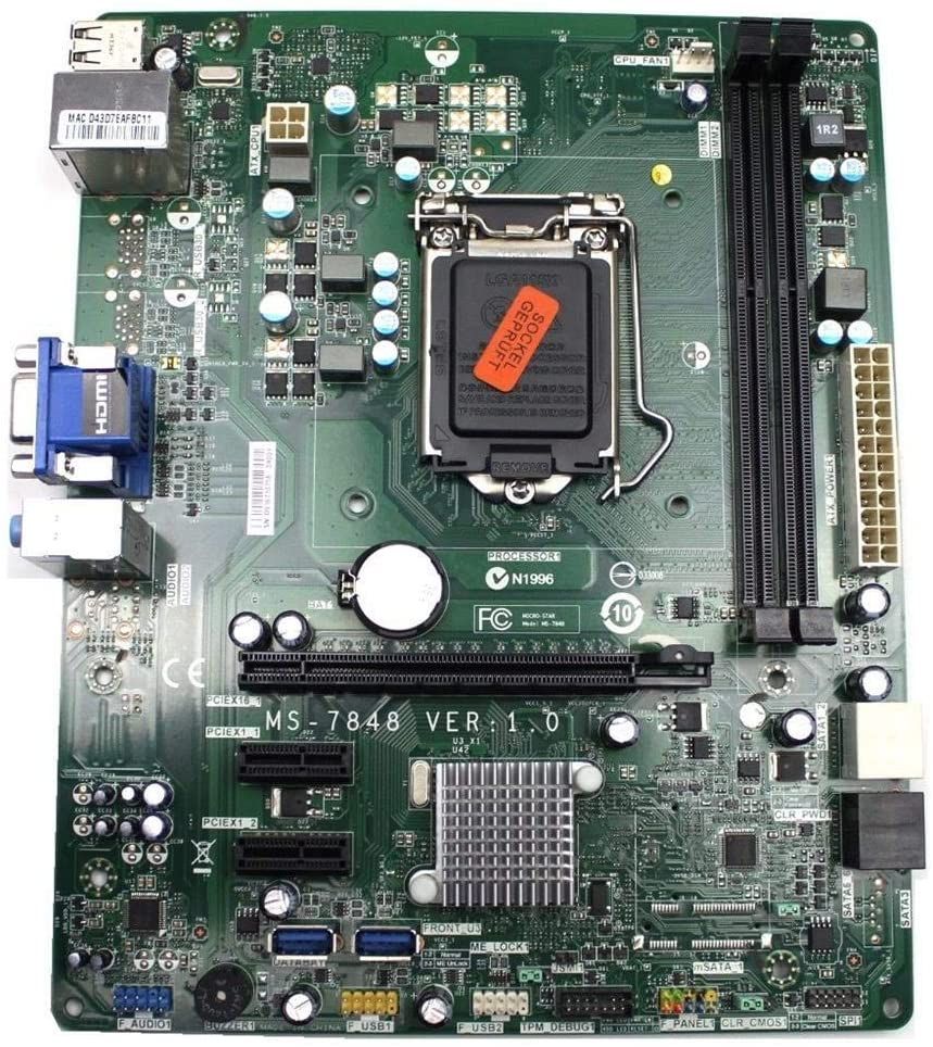

    Zmiana częstotliwości RAM - Brak opcji zmiany taktowania Ramu
    Medion MT22 MS-7848 Rev.1.0 LGA1150 Haswell 4th gen.
    Tam stawiano jako chipset
    -Intel H87 lub H81

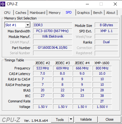

    sylweksylwina napisał:
    Pokaż SPD z CPU-Z tych pamięci.
    Wysyłam zrzut ekrany z CPU-Z zakładka SPD
    https://imgur.com/a/Ku1NuDC

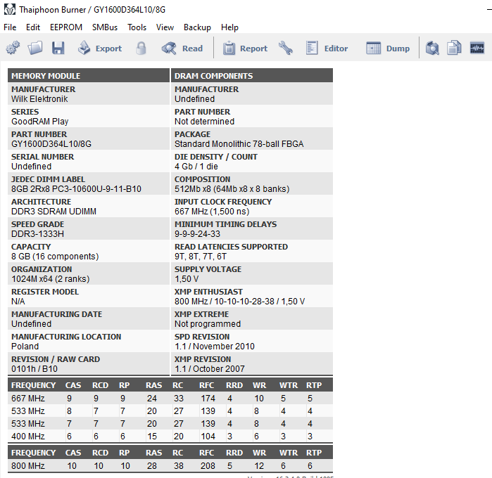

    * kol. zrzut z cpu-z (SPD)
    Czyli RAM wspiera XMP.

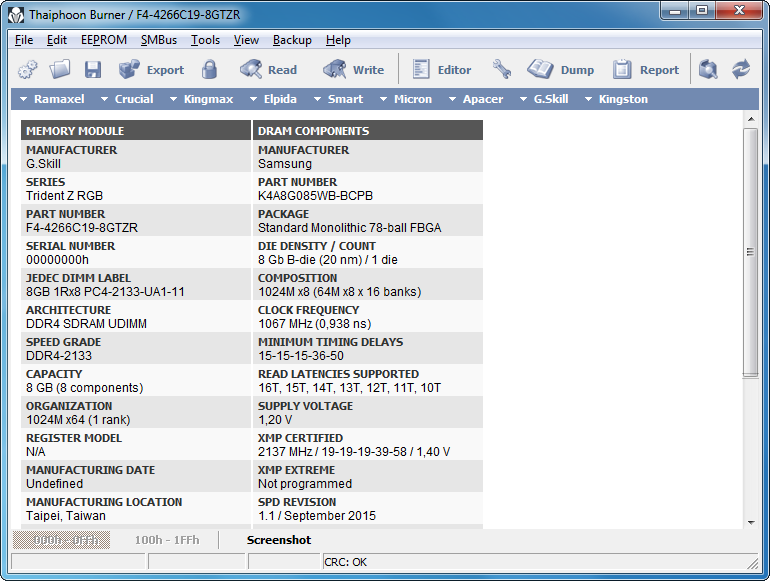

    Zobacz jeszcze co pokaże bdb. programik Thaiphoon Burner. Link
    This application displays multiple information about Serial Presence Detect and allows you to modify the firmware of SPD EEPROM devices
  • #12 19100523
    h4ashy
    Poziom 4  
    Posty: 12
    Ocena: 3
    Thaiphoon Burner

    Ponieważ płyta obsługuje tylko 1333 (667) to jak mawiaja ... wyżej nie podskoczysz.
    Typowe dla produktów Medion , nawet na mobo od MSI MS-7848

    Nie bądźcie tacy pewni siebie. Przy tych pamięciach (mają 1600 tylko w XMP) to nie działa. Bez XMP to są kości 1333MHz.
    Jak autor kupi pamięci bez XMP, mające normalnie 1600 w profilu JEDEC to jest bardzo wysokie prawdopodobieństwo że pamięć ruszy jak gdyby nigdy nic. Nawet na stronie userbenchmark jak wół jest napisane jakie tam były wsadzone kości (1600MHz - M2F8G64CB8HB5N-DI)

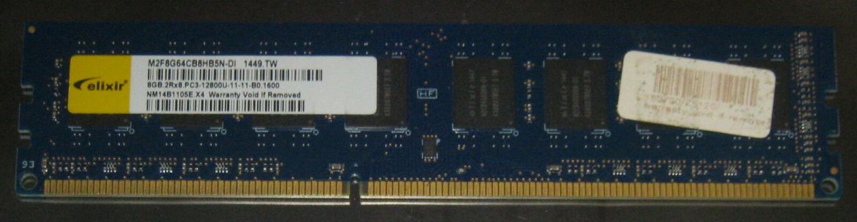

    Tylko cena na moduł tych M2F8G64CB8HB5N 1x8GB jest .... ?
    :?: Płyta obsługuje rank 2Rx8 / rank 2Rx4 czy 1Rx4 (1Rx8) ?
    Pamięć od Wilk GY1600D364L10/8G to 1Rx8
    Ponadto na zalecanej stronie wzrost wydajnośći przy uzyciu wbudowanych kontrolerów RAM w
    Core i7-4770 to 118x
    Core i3-4130 to 76x

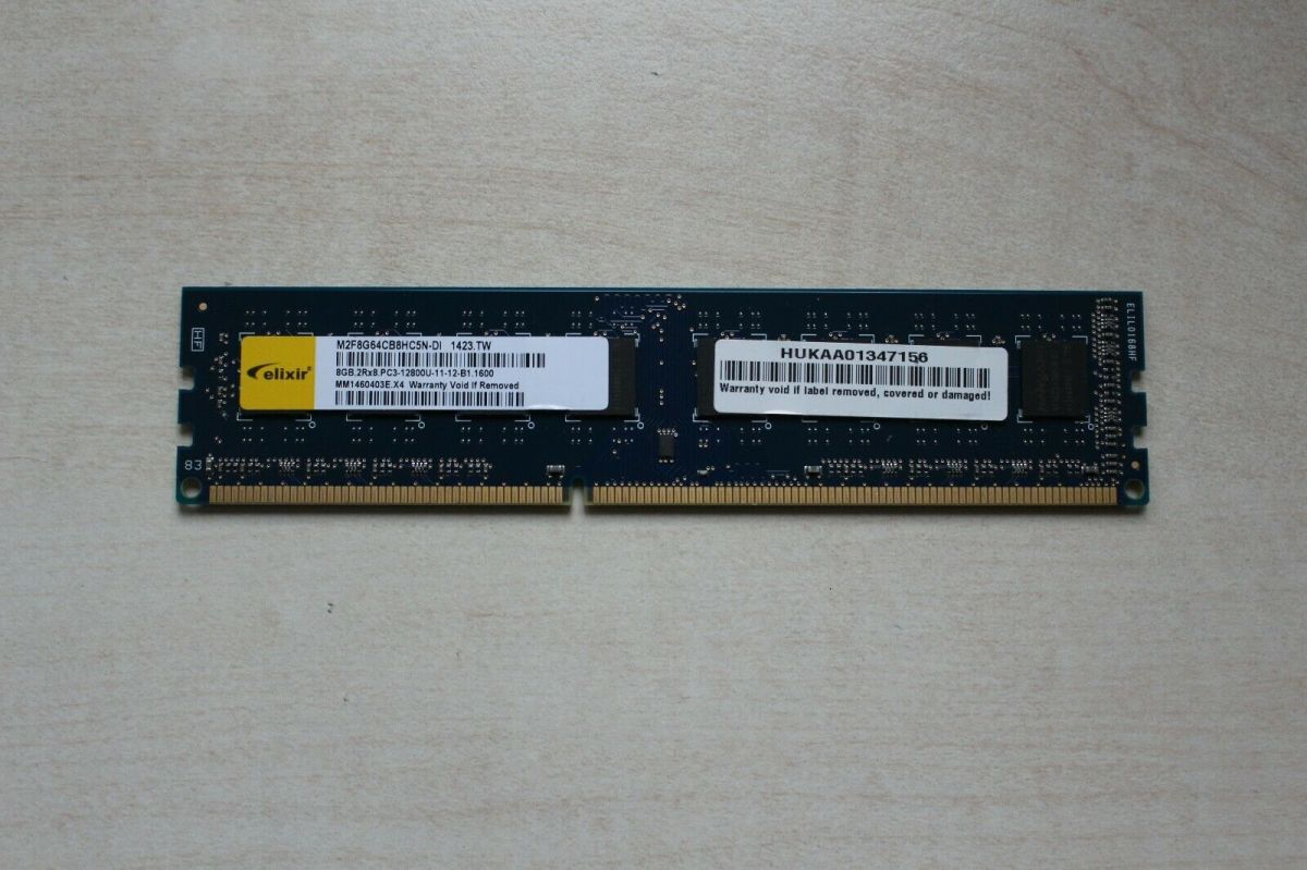

    1 x 8GB ELIXIR DDR3 RAM 1600MHz PC3-12800U DIMM 240-pol. CL11 M2F8G64CB8HB5N-DI

    Nanya Elixir 8GB DDR3 RAM 1600MHz M2F8G64CB8HC5N-DI
    2Rx8 PC3-12800U

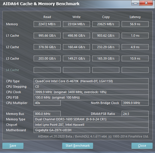

    Dla cpu 4th gen i przykładowe testy
    bechmark Cache and Memory from AIDA64 4.20.2820 (Read i Write/ Memory Copy)

    ** google i fraza (performance increase after using DDR3 1333 and 1600)
    Czyli zysk w praktycznym zastosowaniu (z 1333. na 1666) to 2-3-5%
    *zaś róznica w cenach 1333/1666 ....
