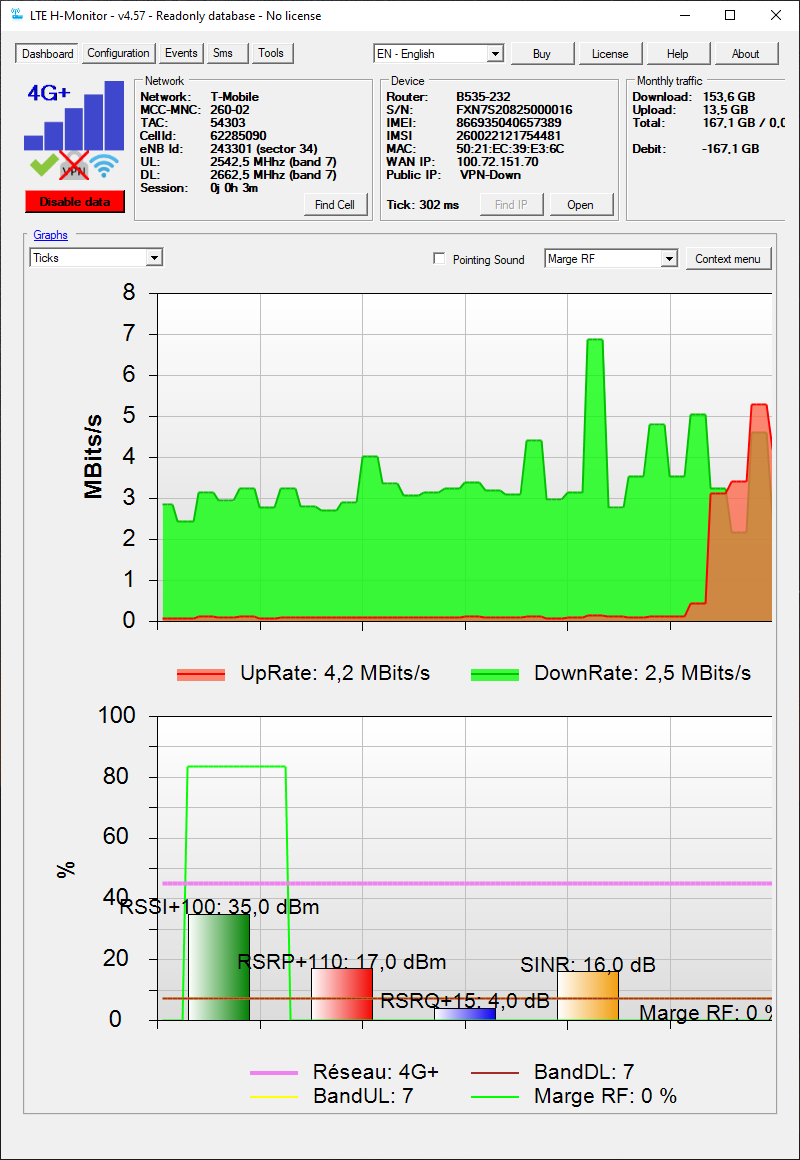

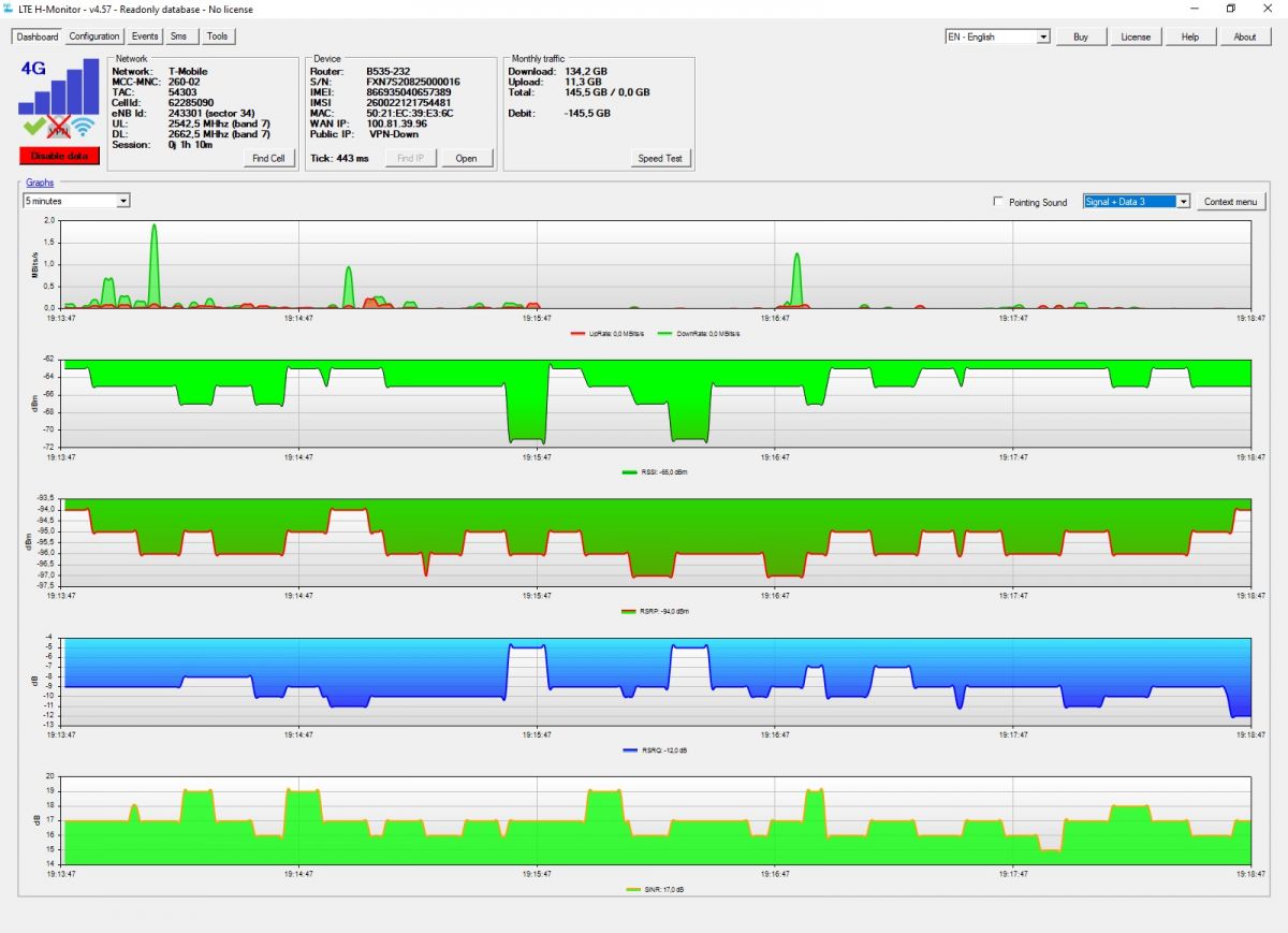

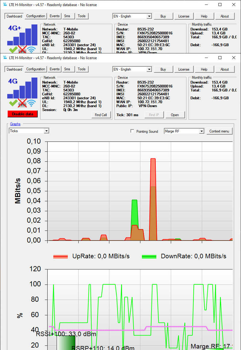

    pisze do Was z takim problemem:
    mam internet mobilny z t-mobile z prędkością maksymalna 200Mb/s bez żadnych lejków i innych limitów.
    mimo tego mam bardzo niestabilny ping w grach. czasami jest on około 35 i jest super, za chwile wzrasta do 600 po 10 sekundach spada do 35 i potem znowu 600.
    pomimo internetu 200Mb/s i połączenia tylko jednego urządzenia około 2-3 w nocy download wynosi około 50Mb/s, ping wtedy jest w porządku. Jak przychodzi obciążenie bts, oraz każdy jest w domu to podłączone jest 9 urządzeń i zaczyna się robić zle,
    problem w tym, ze nie wiem do jakiego BTS jestem podłączony.
    u mnie w mieście są 3 BTSy, dwa są przy trzech największych osiedlach, i jeden bardziej na uboczu, chciałbym się połączyć do tego bardziej na uboczu, bo wydaje mi się ze mniej osób z niego korzysta w mojej poczciwej mieścinie lecz nie wiem nawet do którego jestem podłączony.
    router to HUAWEI 535-232.
    Co byście polecili zrobić żeby ping tak nie skalał i internet był w miarę ogarnięty do gier?
    dodam ze internet jest podłączony po kablu do komputera, jakieś testy/screeny etc. mogę tu wrzucać, jeśli pomogłoby to w zdiagnozowaniu problemu.
    Pozdrawiam forum

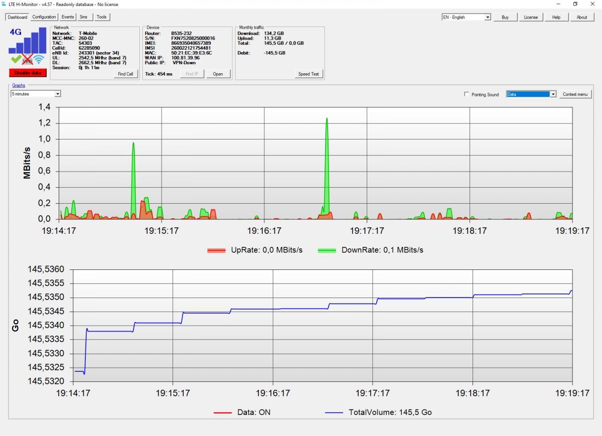

    Najpierw ulica w tym mieście gdzie korzystasz z T-mobile, do tego screeny z testów na B535 z aplikacji https://www.ltehmonitor.com/en/ i wieczorny speedtest.

    Stacja bazowa NetWorks na Spacerowej 2 pracuje w agregacji LTE2600+2100+1800 dla T-mobile, ta na Wolności to lipa z LTE2100+1800, ta na kominie MEC ma LTE2600+2100+1800, zrób testy tą aplikacją i pokaż wyniki. Nie licz na cuda, w Mragowie T-mobile tyłka nie urywa.

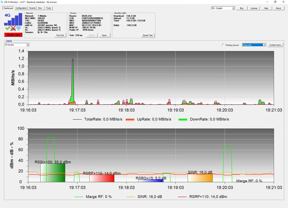

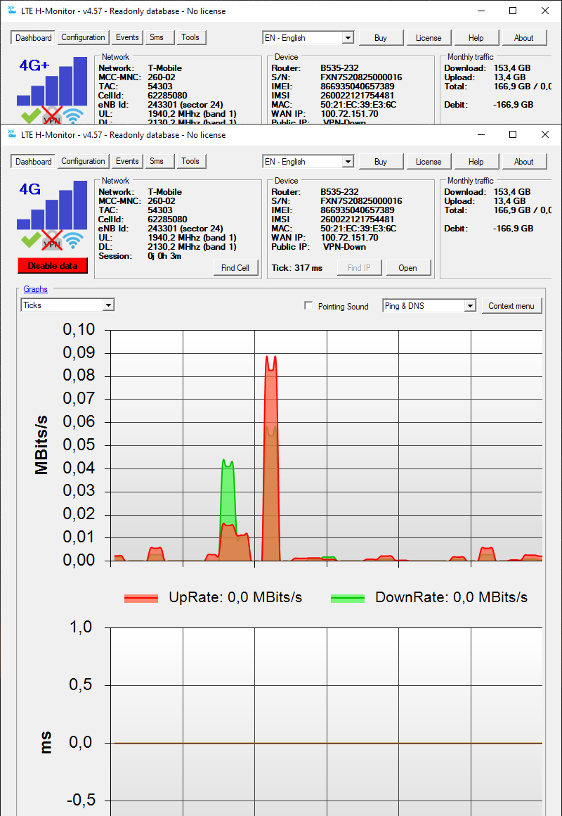

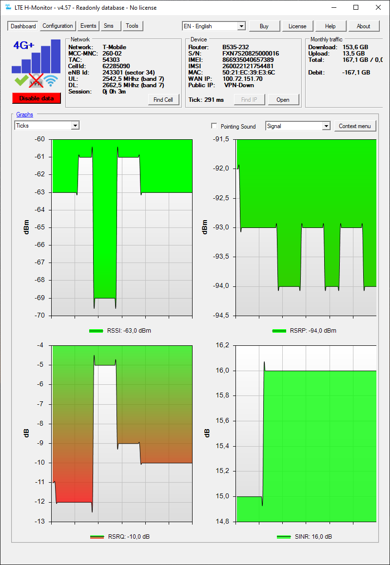

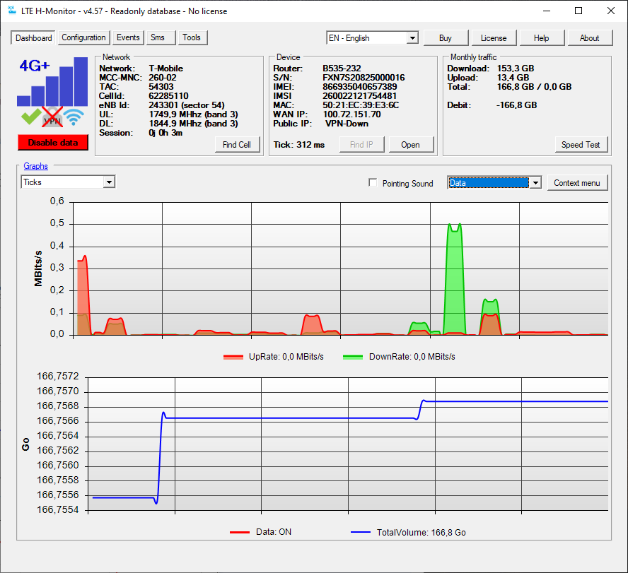

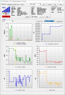

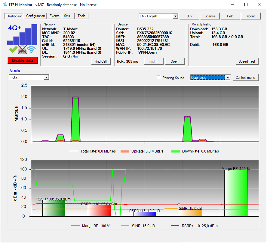

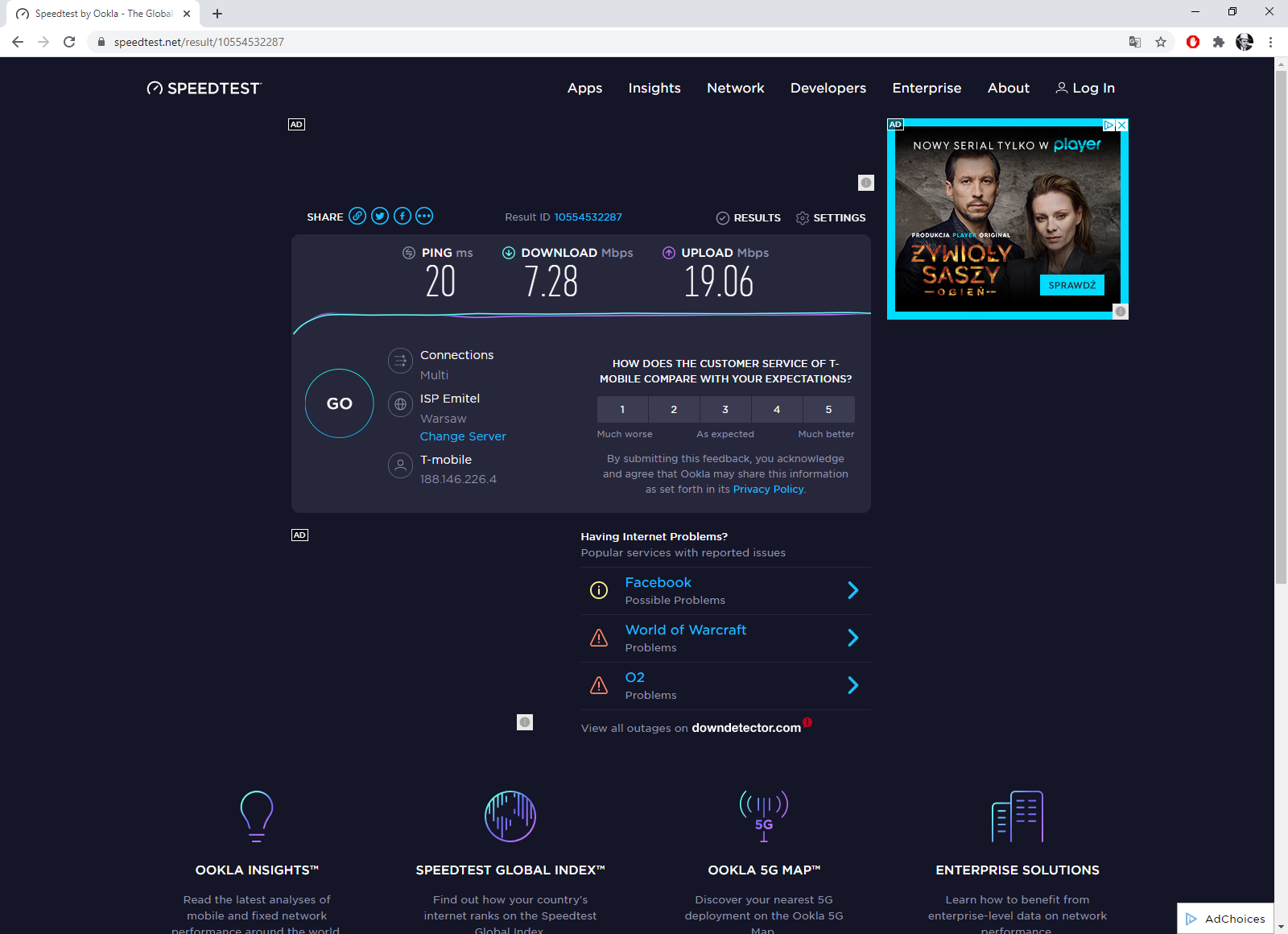

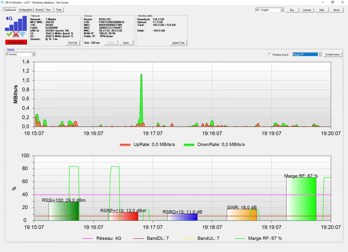

    Tutaj wszystko o co prosiles, jesli jeszcze cos Ci dosłać to prosze o info.
    Bardzo niestały ping w grach, internet mobilny T-mobile Bardzo niestały ping w grach, internet mobilny T-mobile Bardzo niestały ping w grach, internet mobilny T-mobile Bardzo niestały ping w grach, internet mobilny T-mobile Bardzo niestały ping w grach, internet mobilny T-mobile Bardzo niestały ping w grach, internet mobilny T-mobile Bardzo niestały ping w grach, internet mobilny T-mobile Bardzo niestały ping w grach, internet mobilny T-mobile Bardzo niestały ping w grach, internet mobilny T-mobile Bardzo niestały ping w grach, internet mobilny T-mobile Bardzo niestały ping w grach, internet mobilny T-mobile Bardzo niestały ping w grach, internet mobilny T-mobile Bardzo niestały ping w grach, internet mobilny T-mobile Bardzo niestały ping w grach, internet mobilny T-mobile Bardzo niestały ping w grach, internet mobilny T-mobile Bardzo niestały ping w grach, internet mobilny T-mobile Bardzo niestały ping w grach, internet mobilny T-mobile Bardzo niestały ping w grach, internet mobilny T-mobile Bardzo niestały ping w grach, internet mobilny T-mobile
    Może mógłbym zamontować jakąś antenę zewnętrzną, coś w ten deseń?
    jesli nie, to może mógłbyś mi powiedzieć jaki jest najlepszy wybor jesli chodzi o internet w Mrągowie?

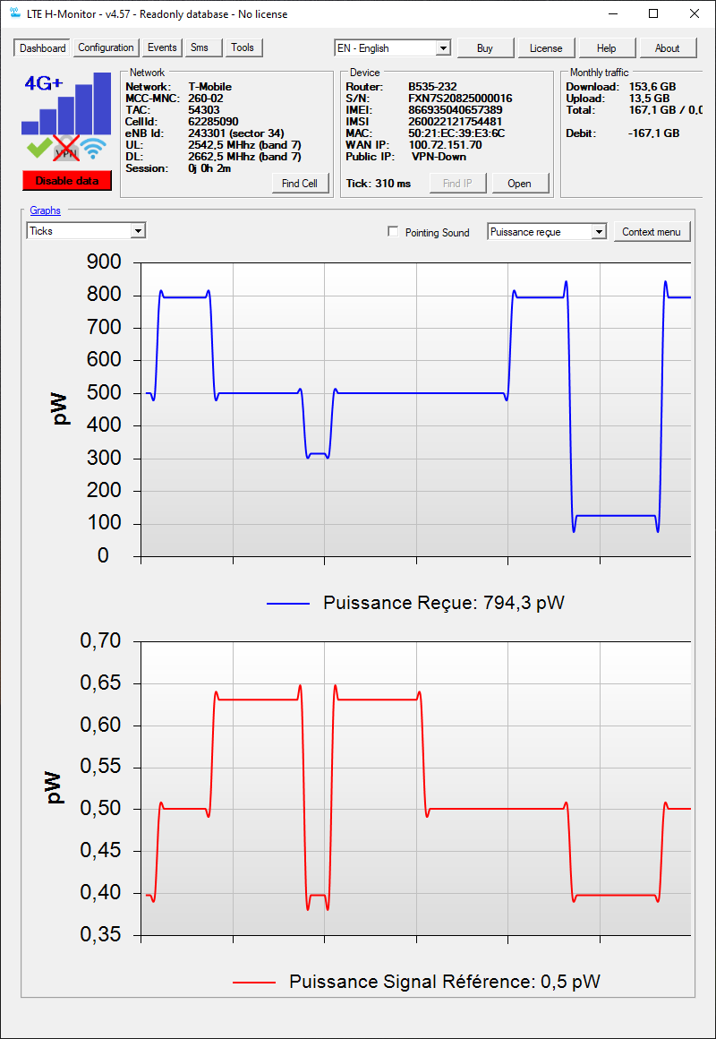

    To samo LTE2600 ze Spacerowej, sygnał dostateczny , pasmo jest przytkane, sprawdzałeś LTE2100 i LTE1800 oraz agregacje LTE2600=1800, LTE2600+2100 i LTE2100+1800?
    jestem baaaaaaaaaaaaaardzo zielony w temacie, w sumie niezbyt zrozumialem co do mnie napisaleś, więc nie- nie sprawdzalem.

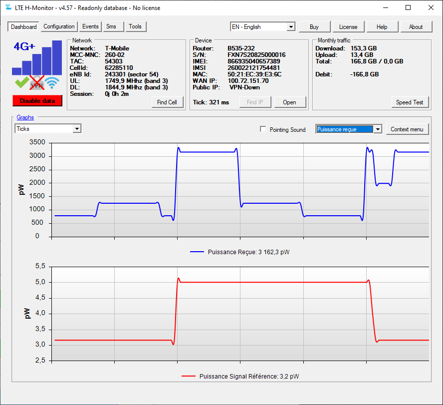

    W zakładce Configuration pojawi się opcja Radio i tam sa do wyboru pasma LTE, sprawdzasz LTE2600, LTE2100, LTE1800 po kolei i pokazujesz screeny z tej aplikacji i speedtesty.

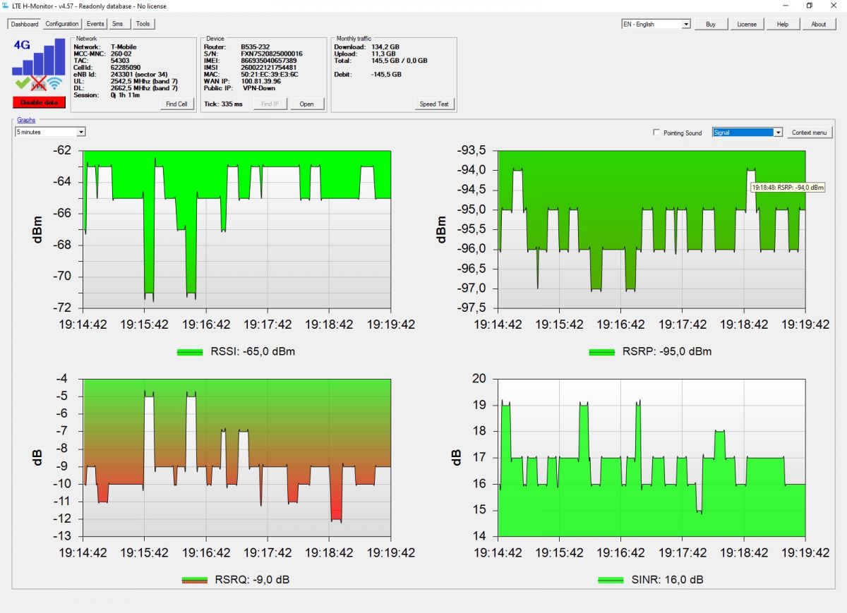

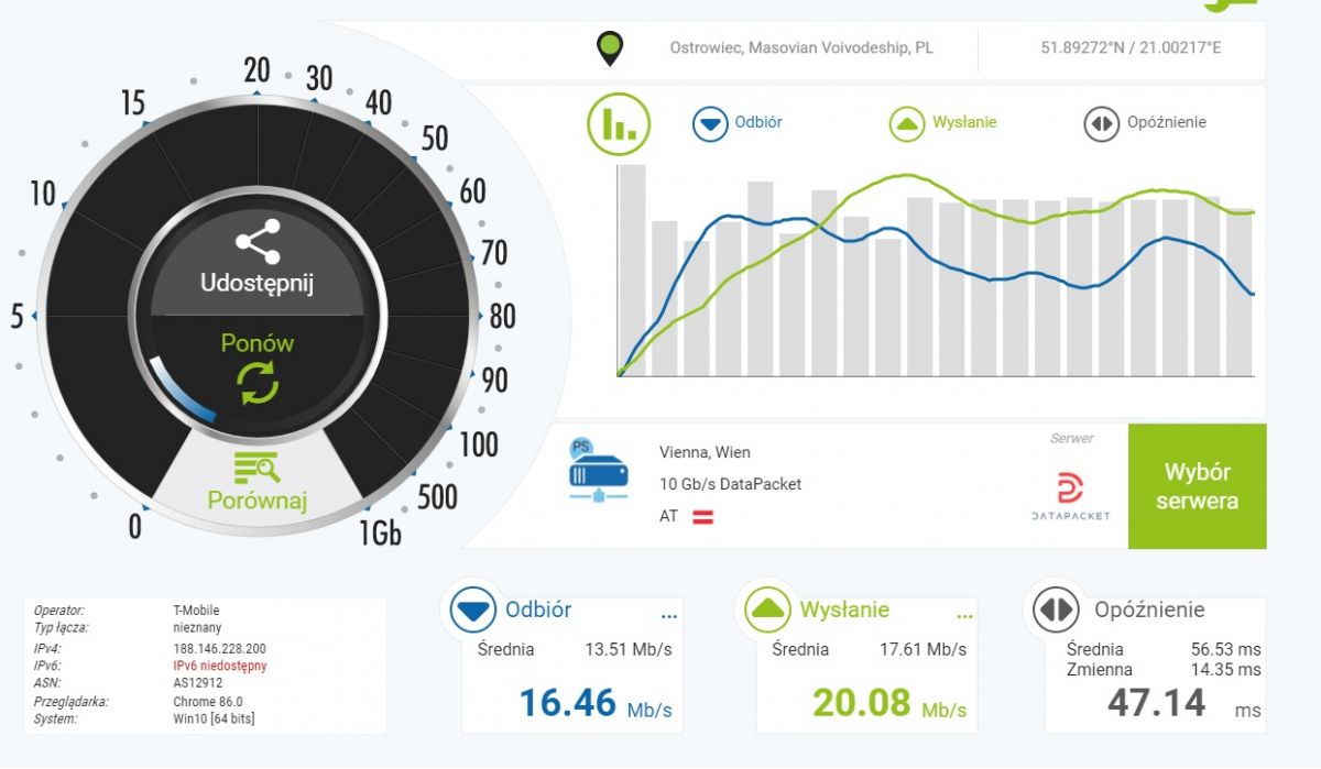

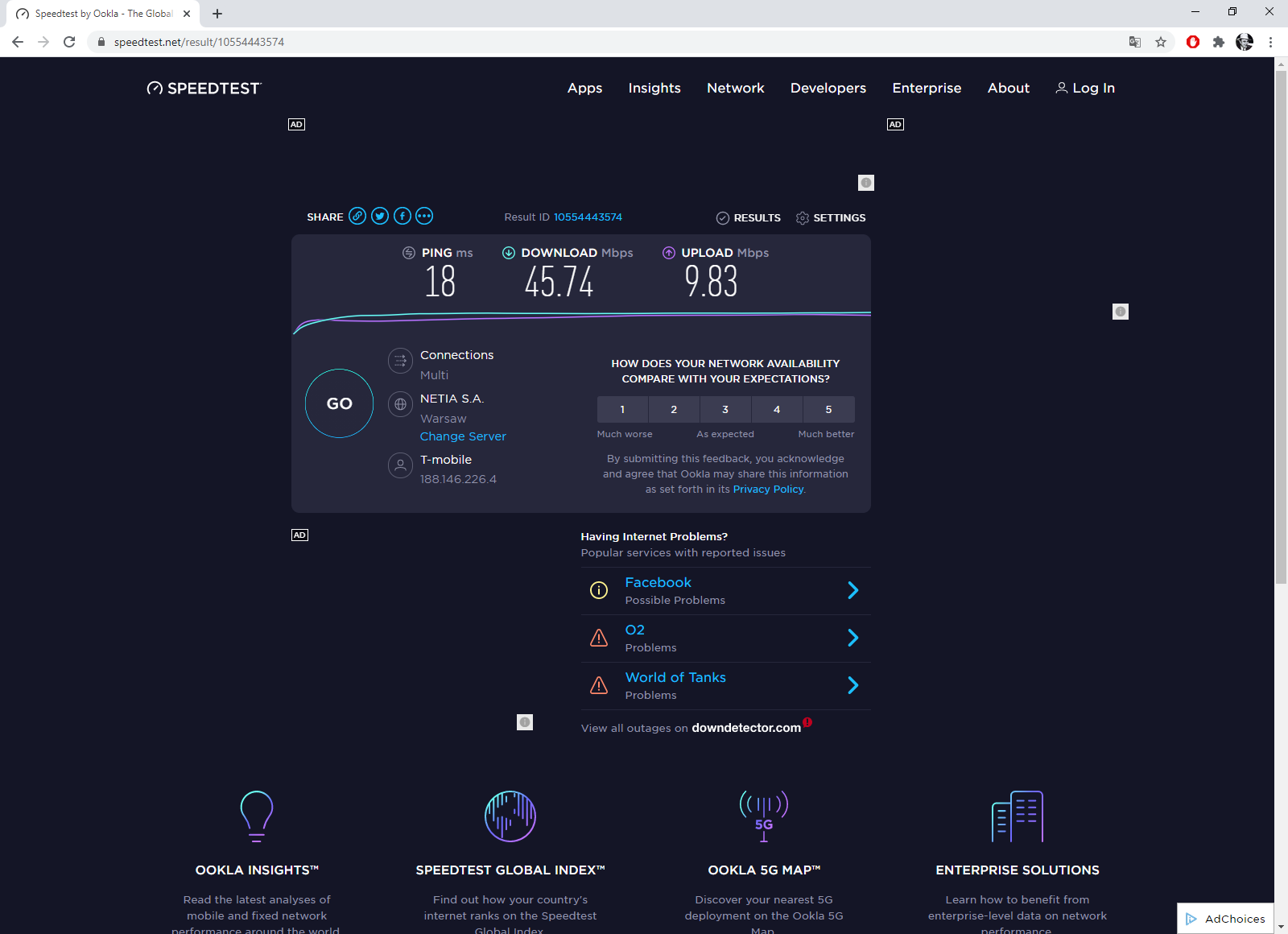

    TUTAJ OPISANE SPEEDTESTY

    Screeny z aplikacji dla tych pasm LTE bo nie wiadomo czy to BTS ze Spacerowej na tych pasmach.

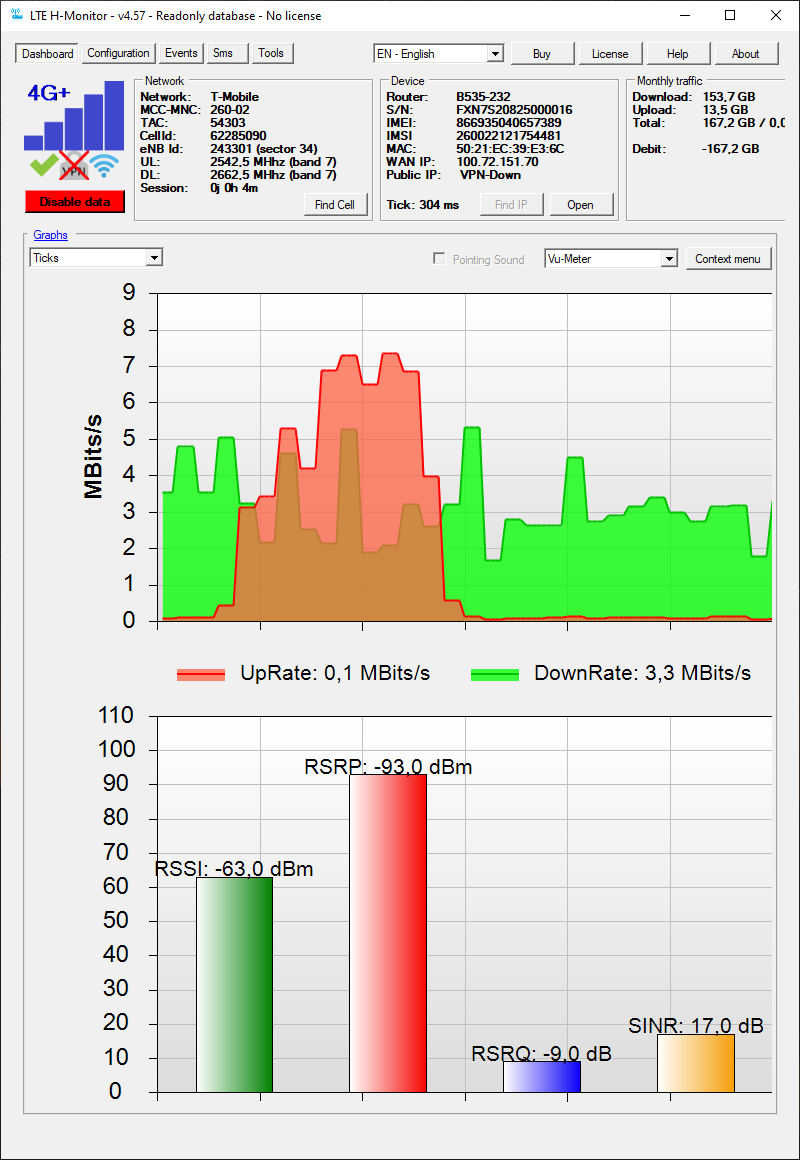

    Testy zrób poźniej, między 19 a 23 bo wtedy jest największe obciążenie sieci i testy są miarodajne.

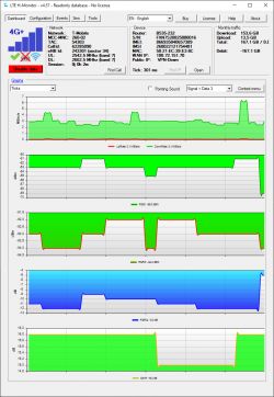

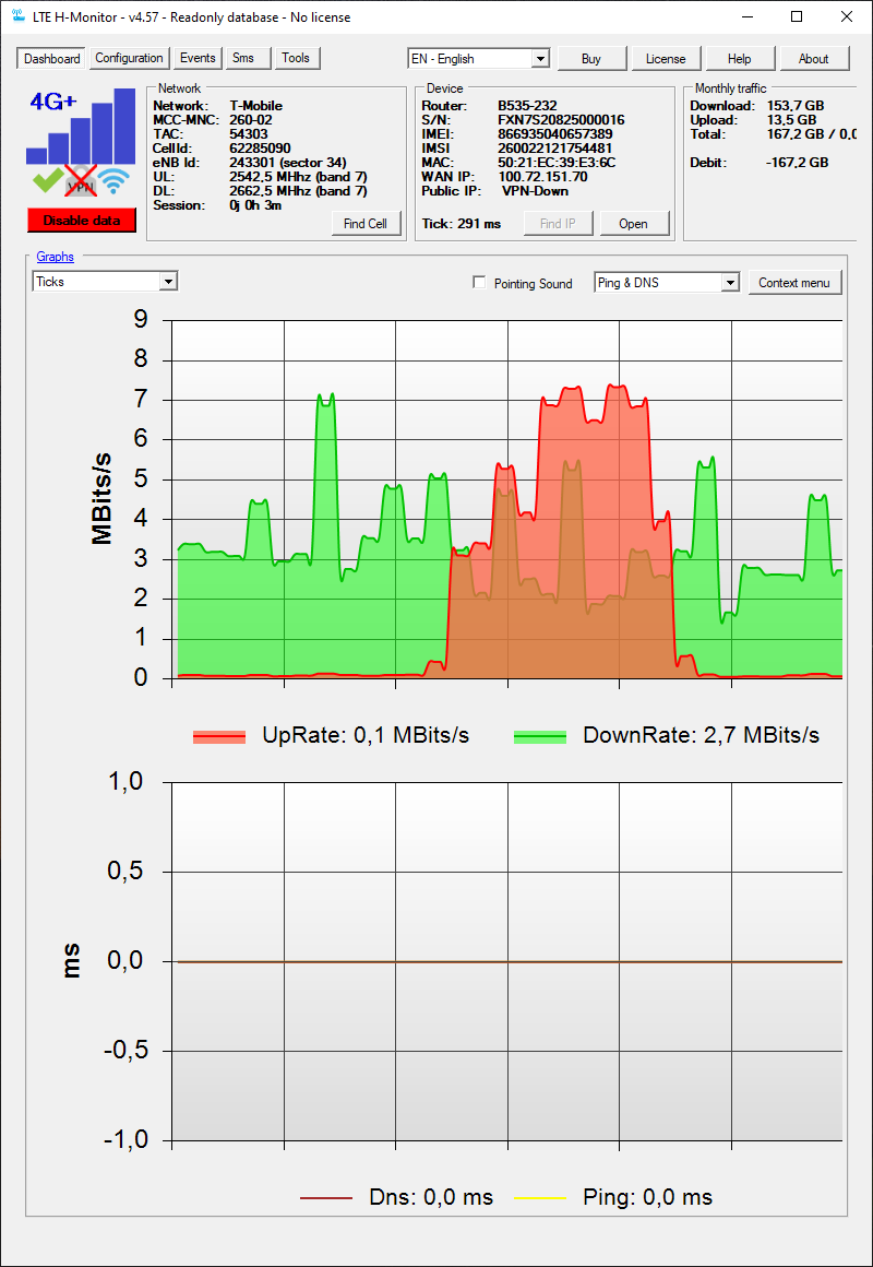

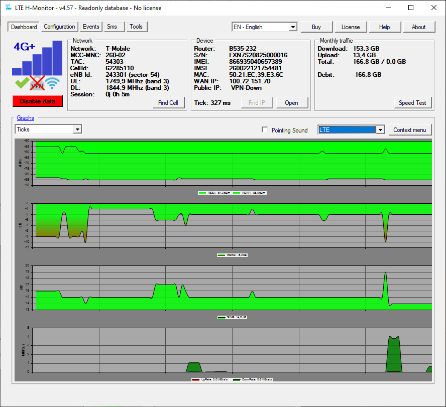

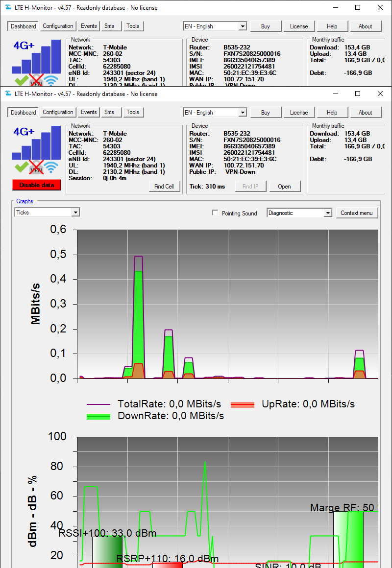

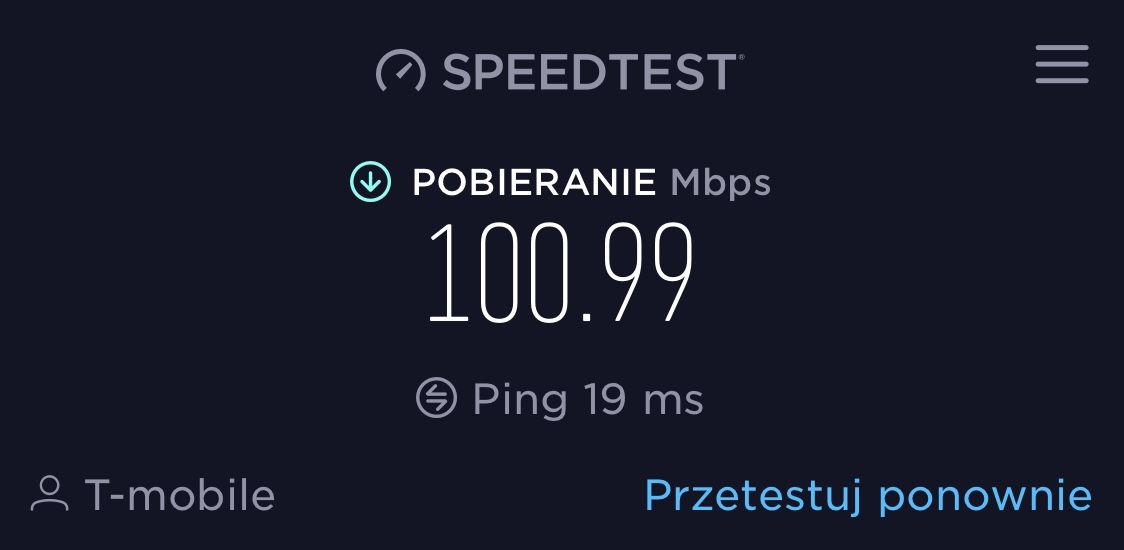

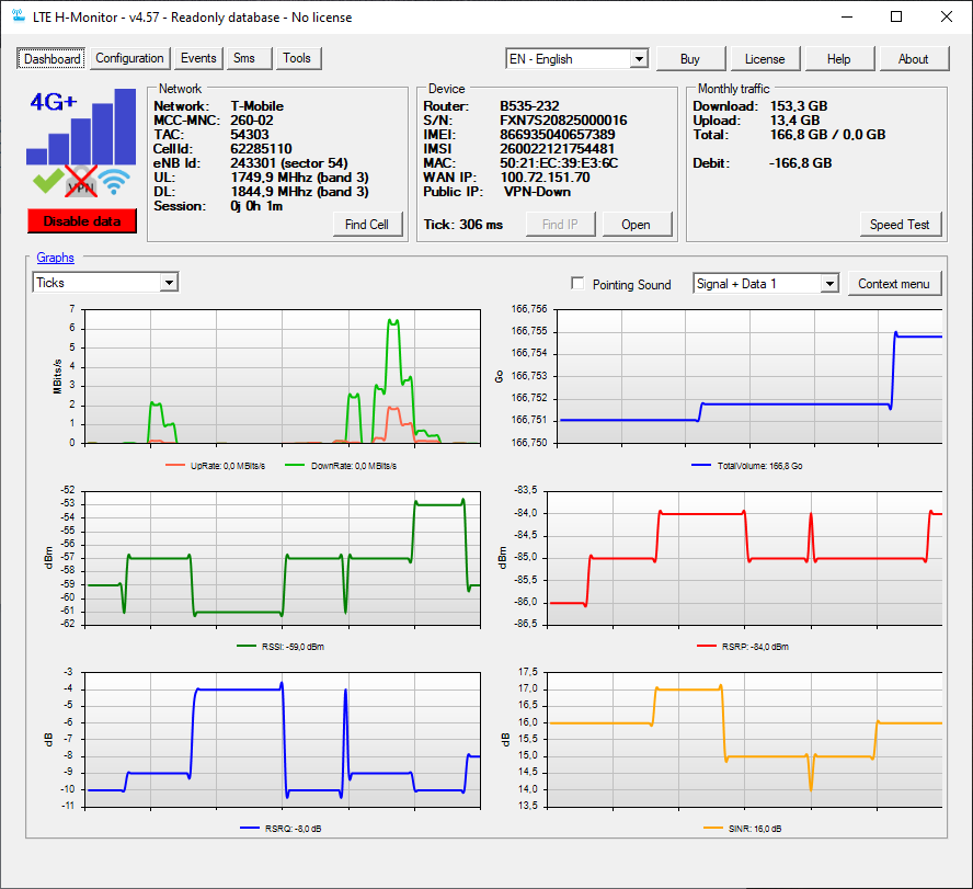

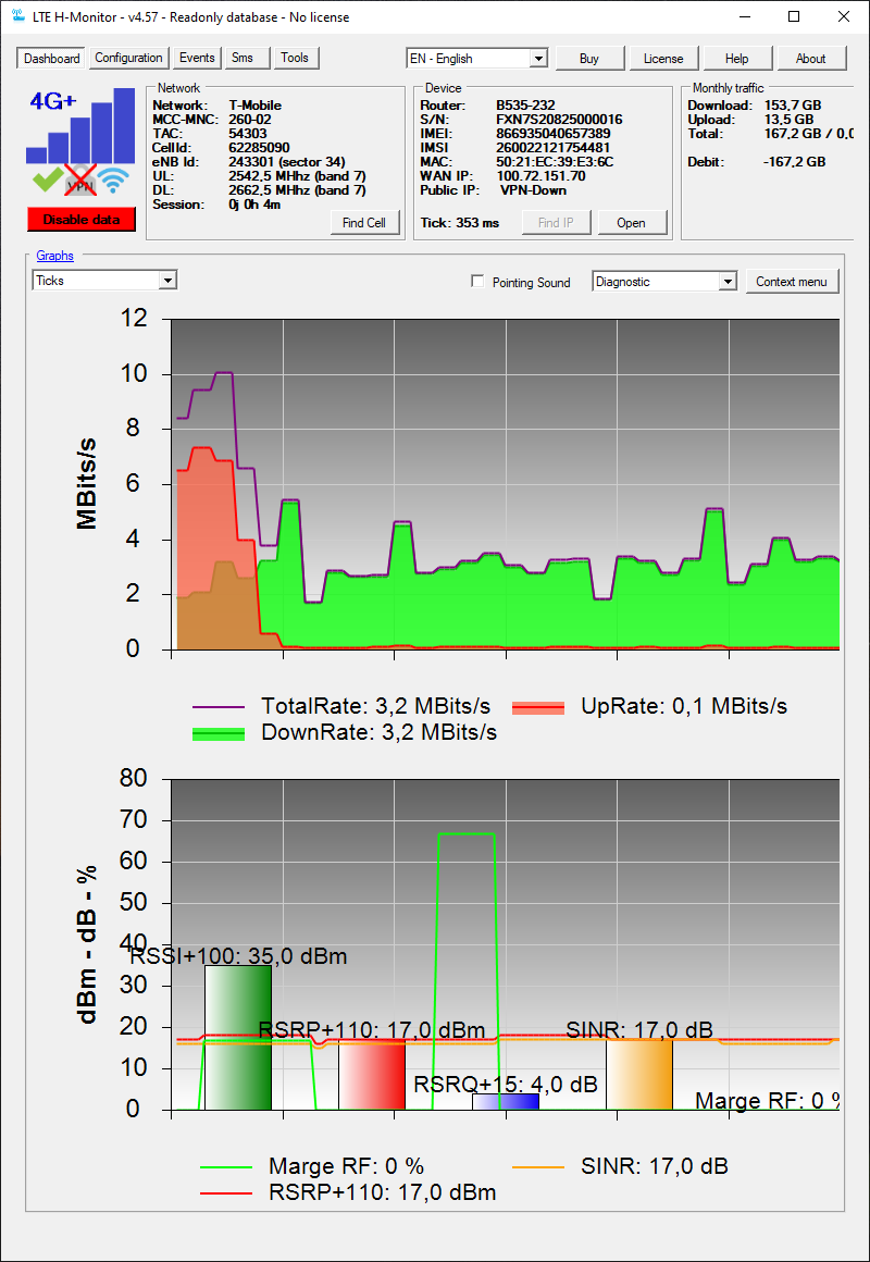

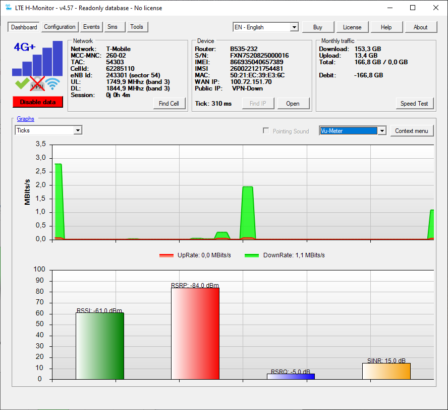

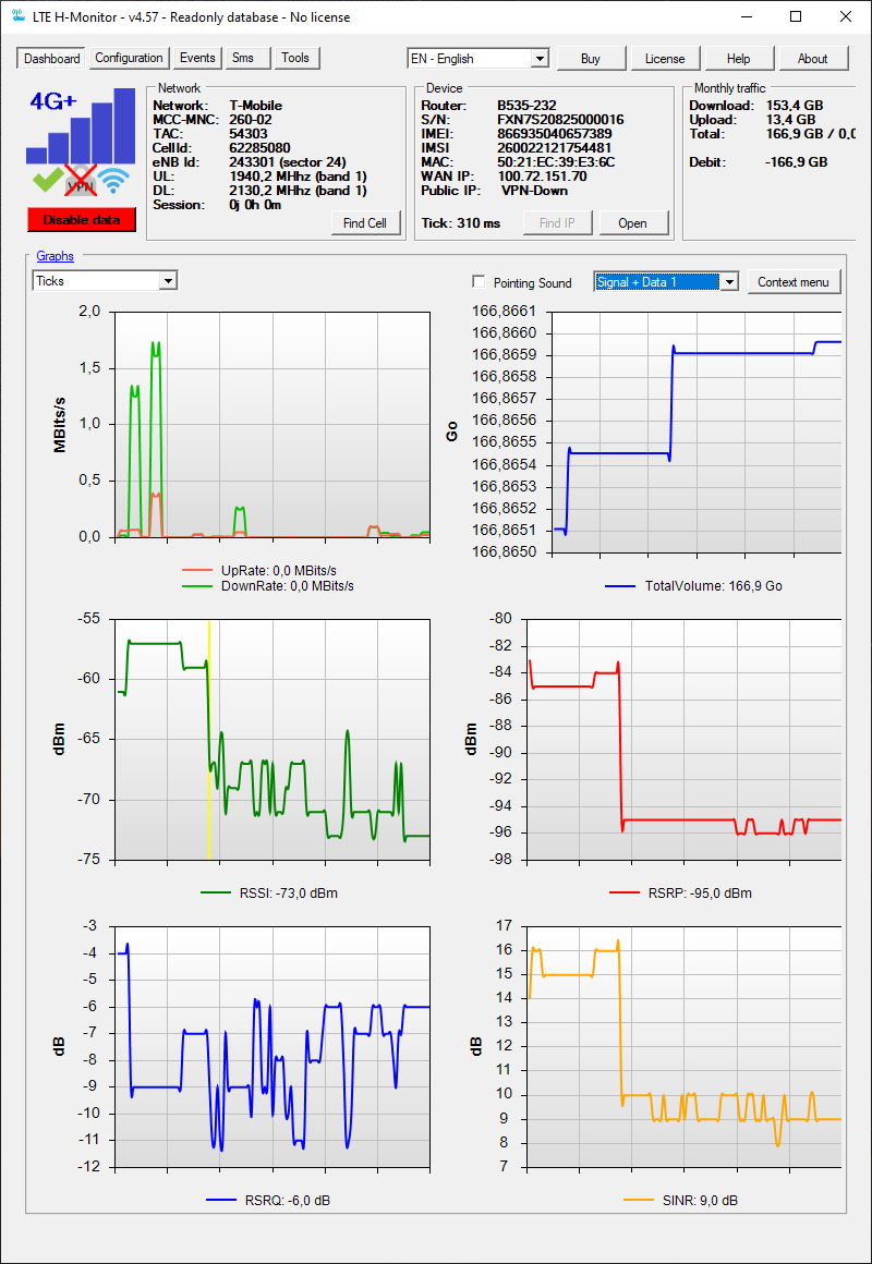

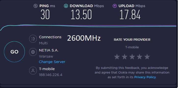

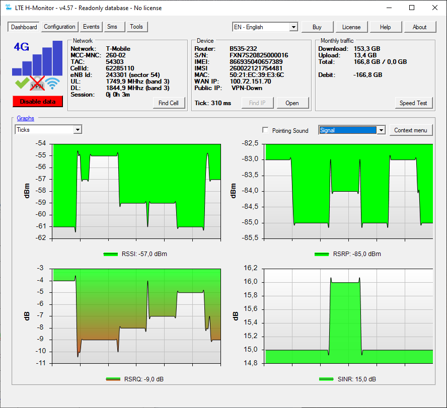

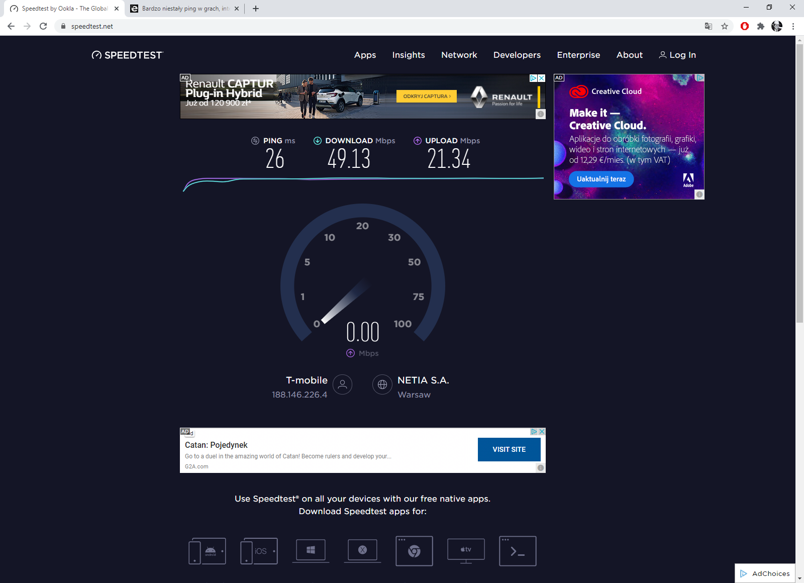

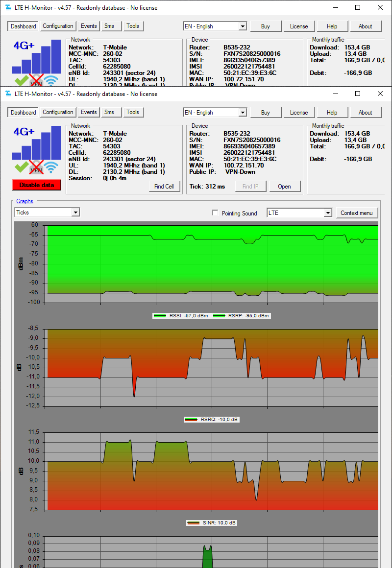

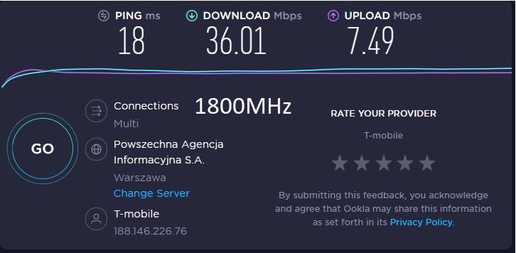

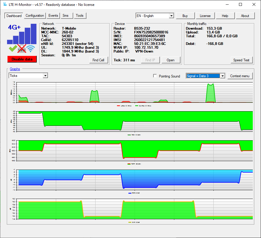

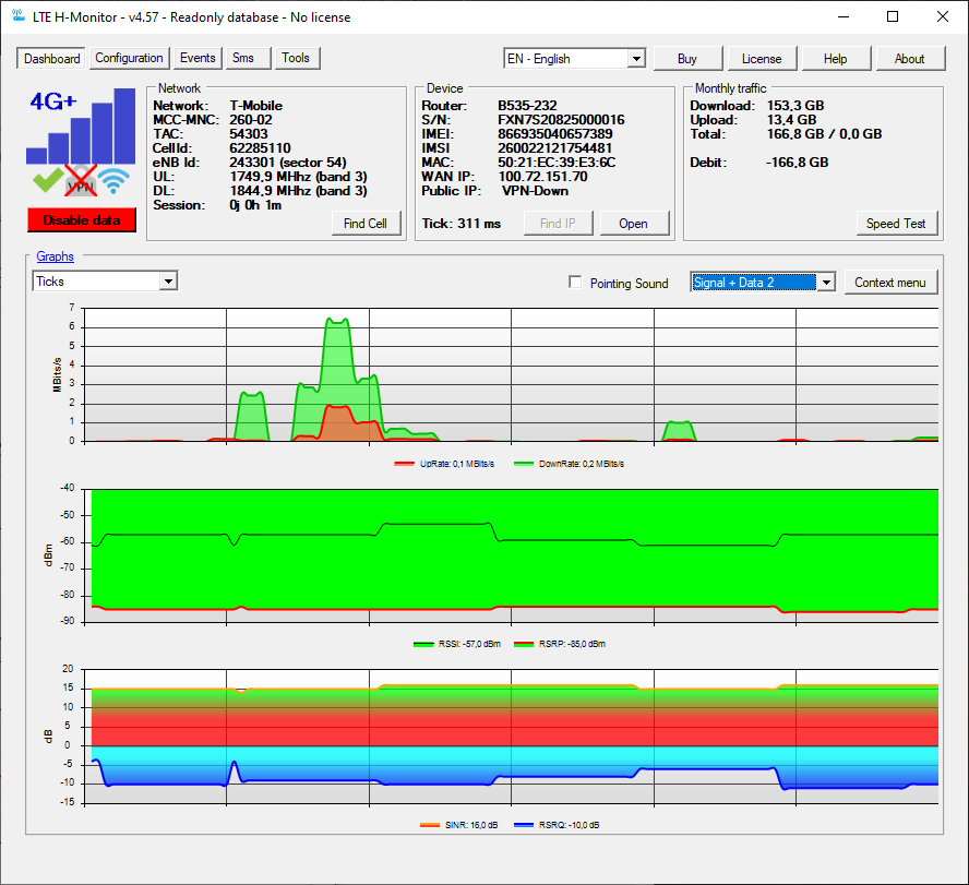

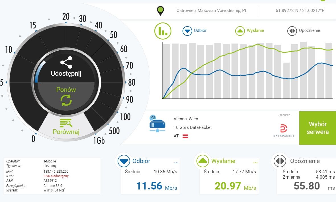

    TUTAJ TESTY + SPEEDTEST Z PASMA 1800MHz

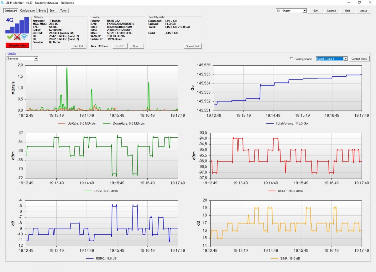

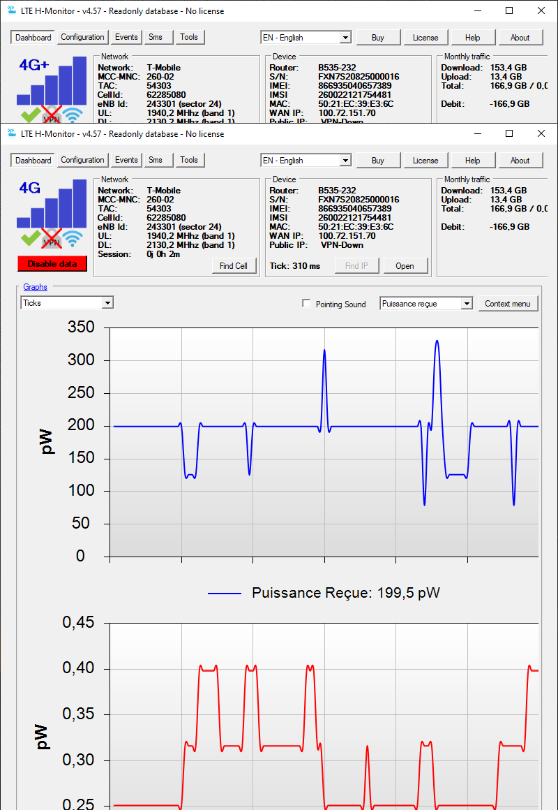

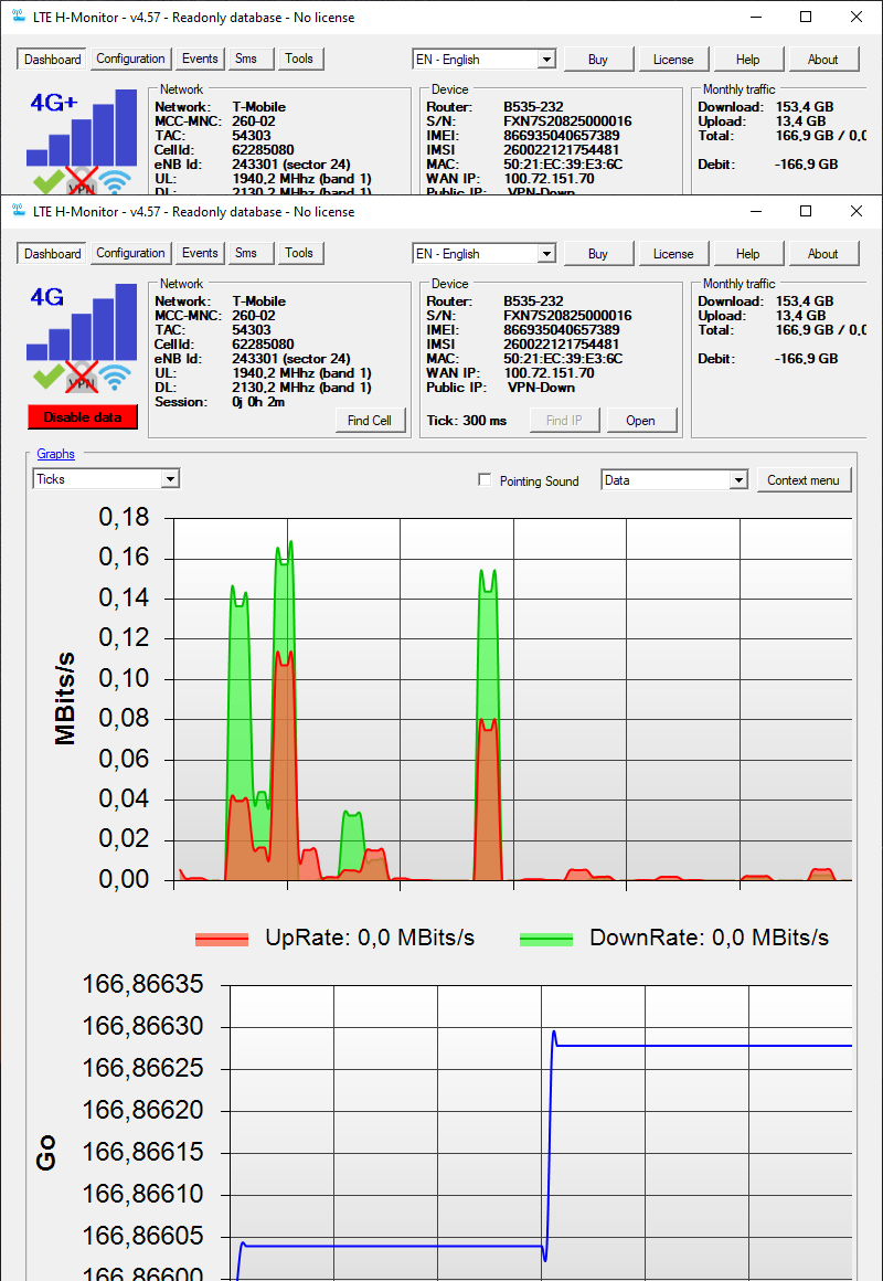

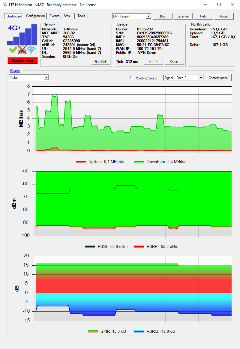

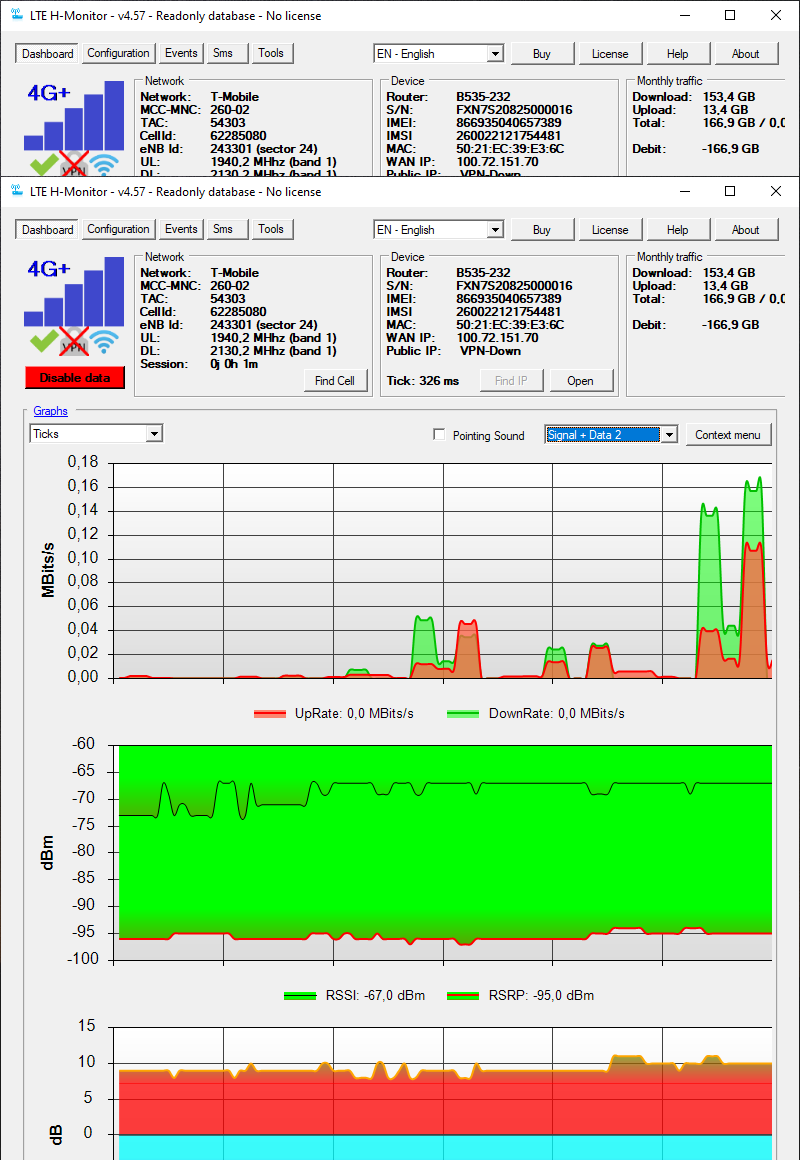

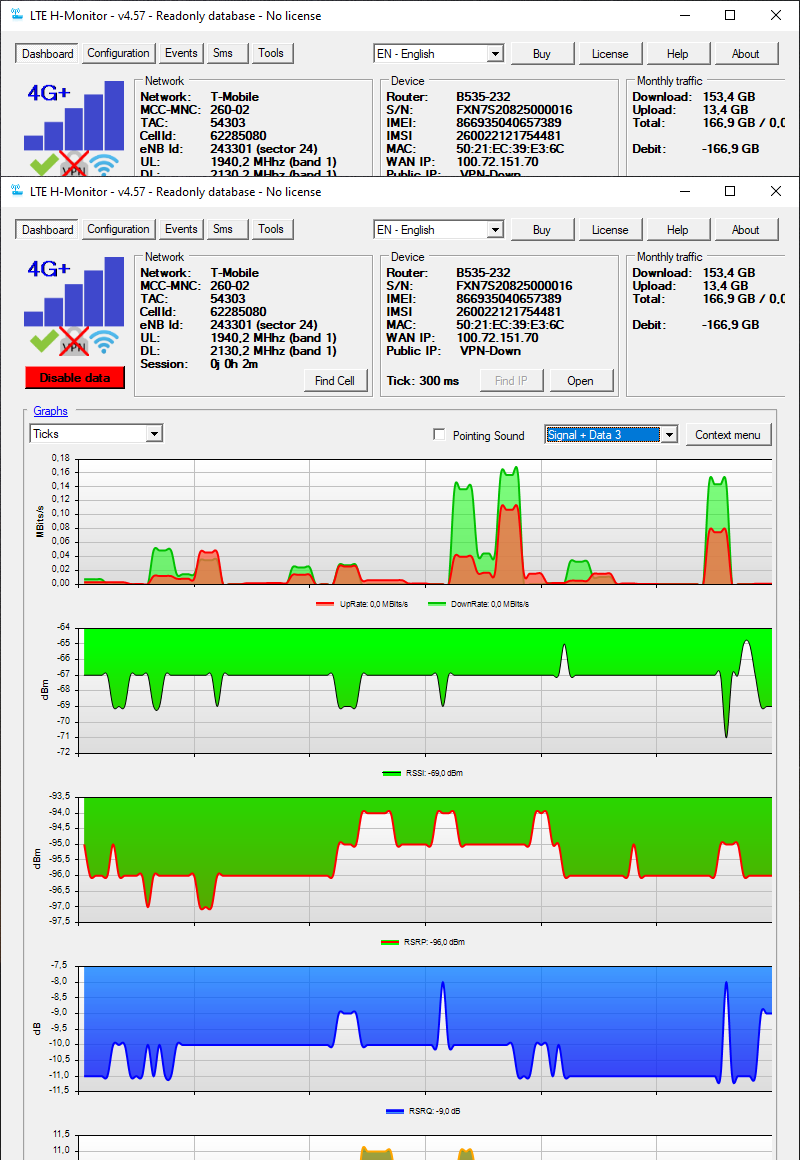

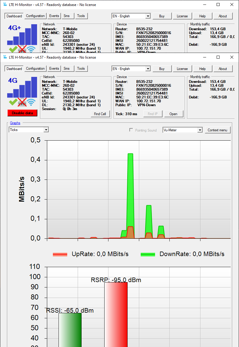

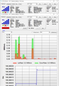

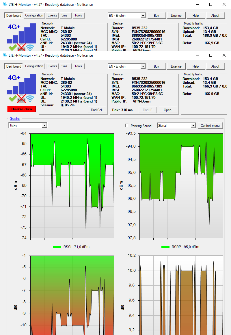

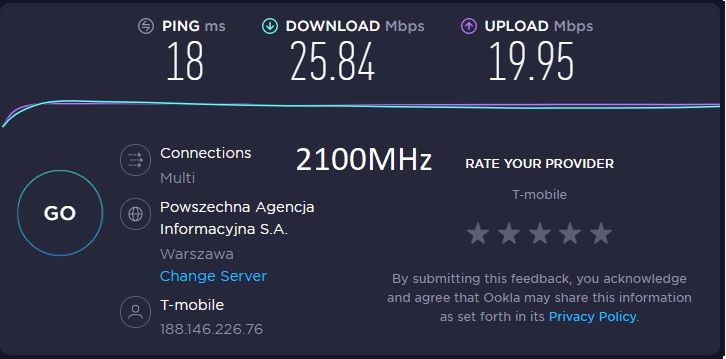

    TUTAJ TESTY 2100MHz + speedtest

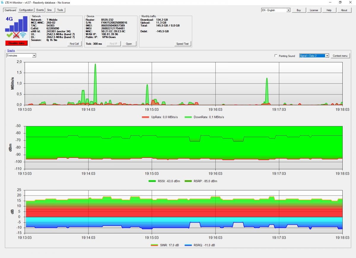

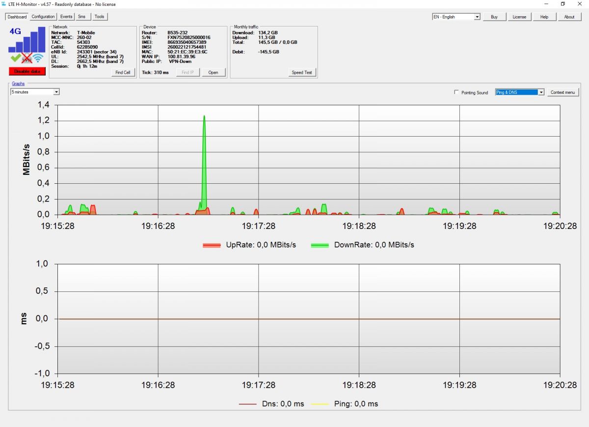

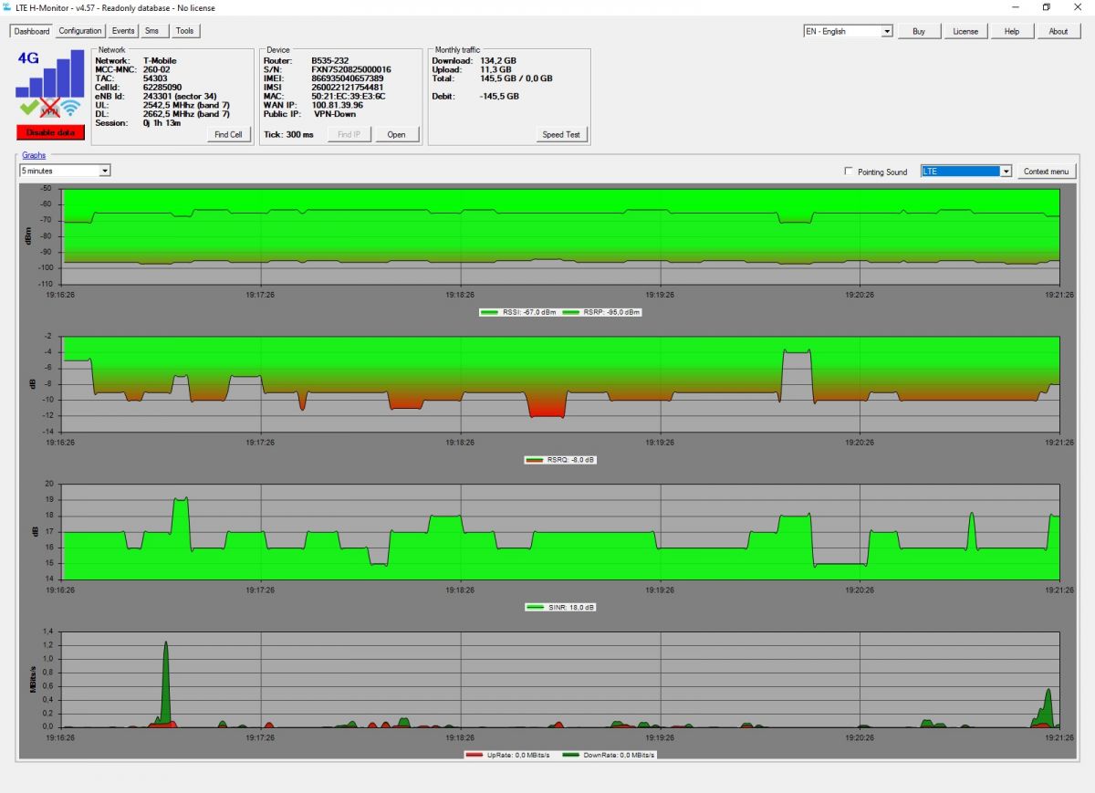

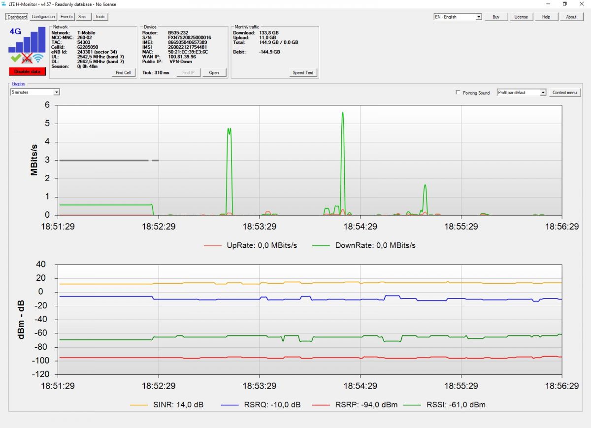

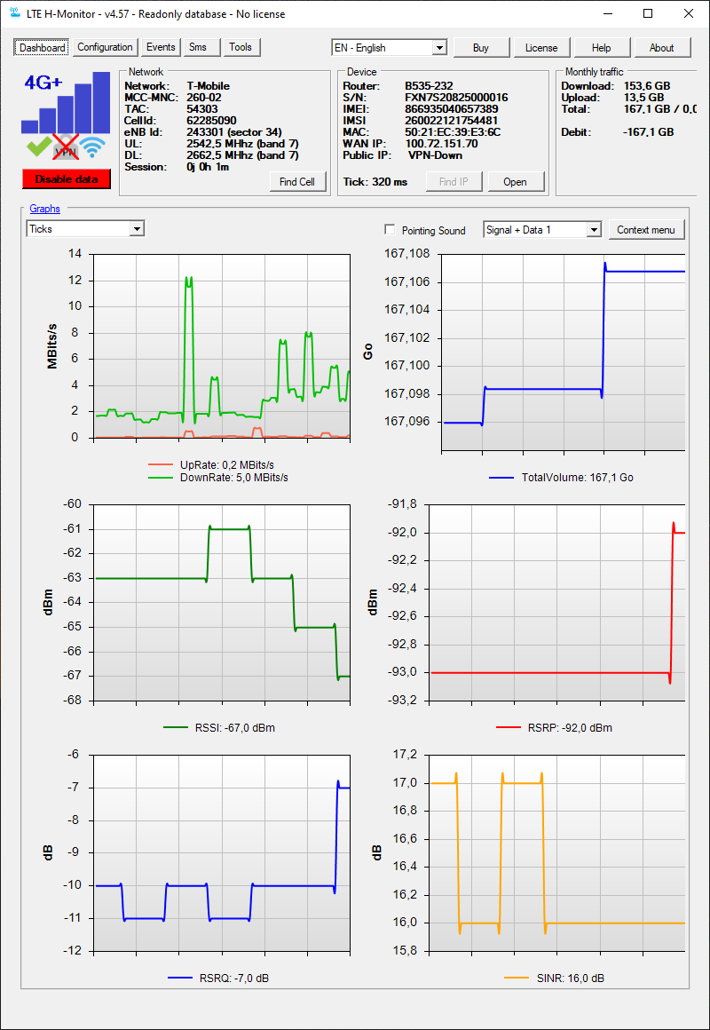

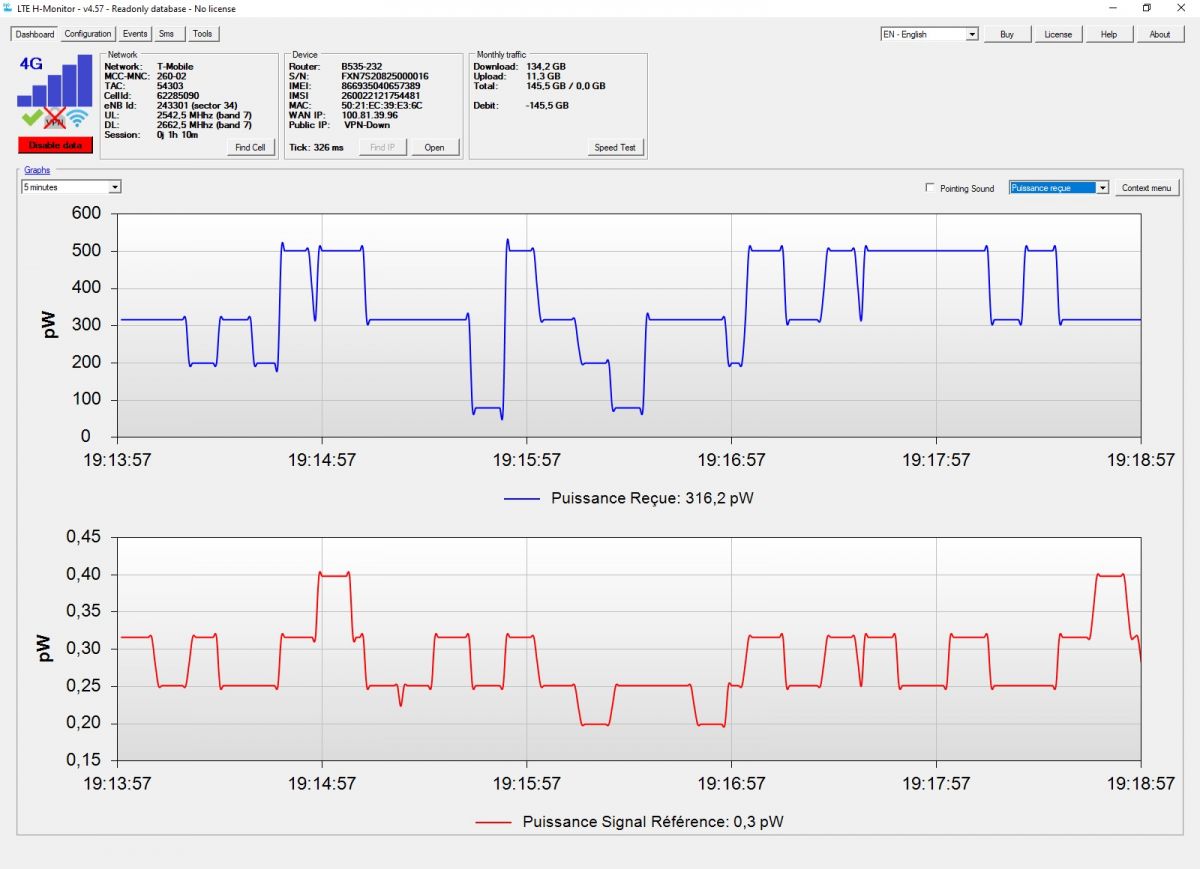

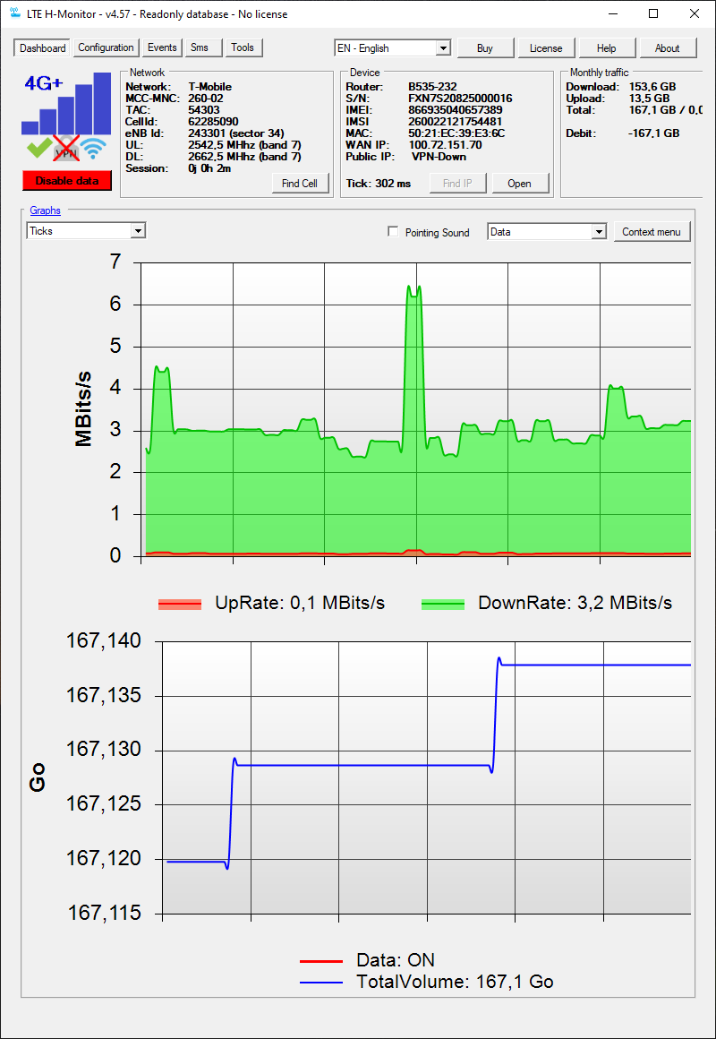

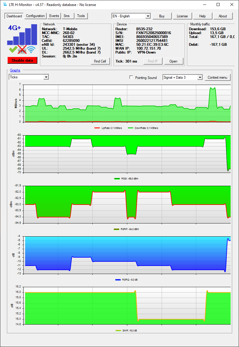

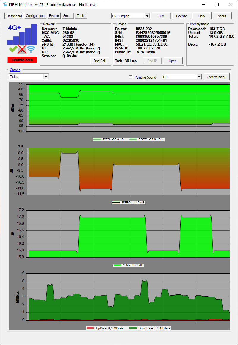

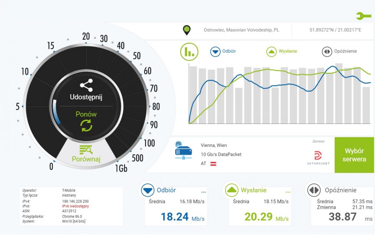

    I TUTAJ MAMY TESTY NA PASMIE 2600MHz + SPEEDTEST

  • #16 19101889
    matek451
    Posty: 31297
    Pomógł: 4359
    Ocena: 5819

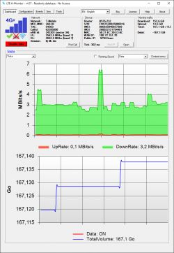

    LTE2600 zapchane, LTE210 I lte1800 ze Spacerowej dziła OK, sygnał na 1800 dość dobry, na 2100MHz dostateczny, ustaw te dwa pasma w agregacji na stałe i sprawdź prędkośći i ping w grach.

    kolego, jestem ci dłużny przynajmniej butelkę dobrej rudej. Dzieki :)
