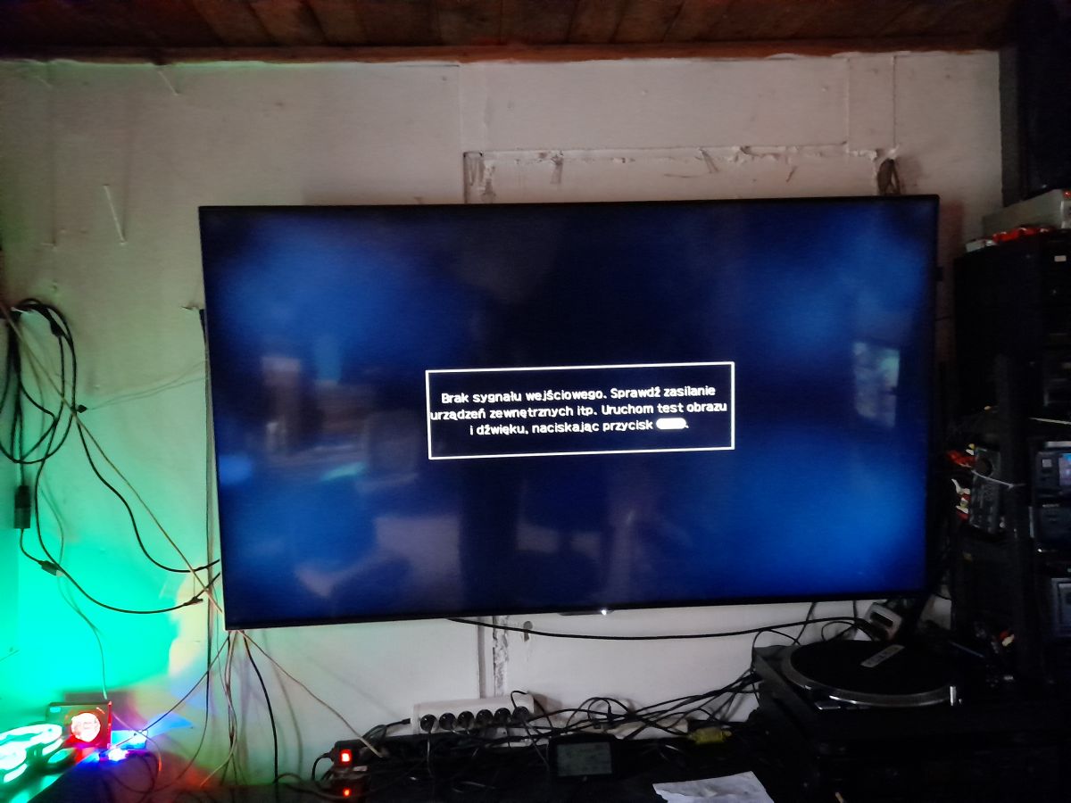

    Dzień dobry,
    Posiadam od kilku dni model telewizora LC-70UD20EN i są z nim problemy na etapie softu. Nie działa żadna usługa typu you tube, Netflix, nie pojawia się żadne menu po naciśnięciu klawisza w domkiem, czy w przypadku naciśnięcia guzika netflix mam czarny ekran, zero komunikatu. Próbowałem łączyć się przez wifi, oraz kablem, efekt ten sam. Przy Miracast telefon widzi TV, ale nie może nawiązać połączenia ( Galaxy A21s). Dodatkowo nie mogę na nim wyszukać żadnego programu tv naziemnej- czy ten model posiada zgodny tuner? Przywracałem ustawienia fabryczne z poziomu menu, bez żadnych rezultatów. Ma ktoś może firmware do tego modelu? Przy sieciowej próbie aktualizacji tv wyrzuca, ze wszystko jest aktualne.

    Dziękuje za wskazanie pliku z aktualizacją. Niestety mój TV chyba nie ma zamiaru jej przyjmować. Próbowałem formatować pendrive do fat32, czy NTFS, bez różnicy, nie wykrywa softu. Tam jest jeden zip, rozpakowywuje go, jest instrukcja w pdf i następny zip, którego czy rozpakuje do końca czy nie, nie jest widoczny dla TV.
    Na tym etapie już raczej kończę kombinację, i oddaje tv na gwarancję.
    TV był kupiony w outlecie na początku grudnia z roczną gwarancją, jest to telewizor demonstracyjny. Od początku matryca ma 4 "duszki" w rogach pojawiające się na ciemnym tle. I teraz pytanie czy to się kwalifikuje jako usterka? Z grubsza da się z tym żyć, ale w sytuacji, gdy mam wieźć z powrotem to bydle serwis, również chciałbym to reklamować. I wiadomo pewnie sprzedawca będzie się próbował z tego wywinąć, a ja chyba w takiej sytuacji będę chciał zwrot całej kwoty zakupu, bo raczej ani nie będą mieli takiego samego, ani matrycy nie wymienią. Jak to załatwić w tym wypadku, aby było dobrze? Pozdrawiam i czekam na jakieś dalsze porady. Dołączam foto "duszków".
