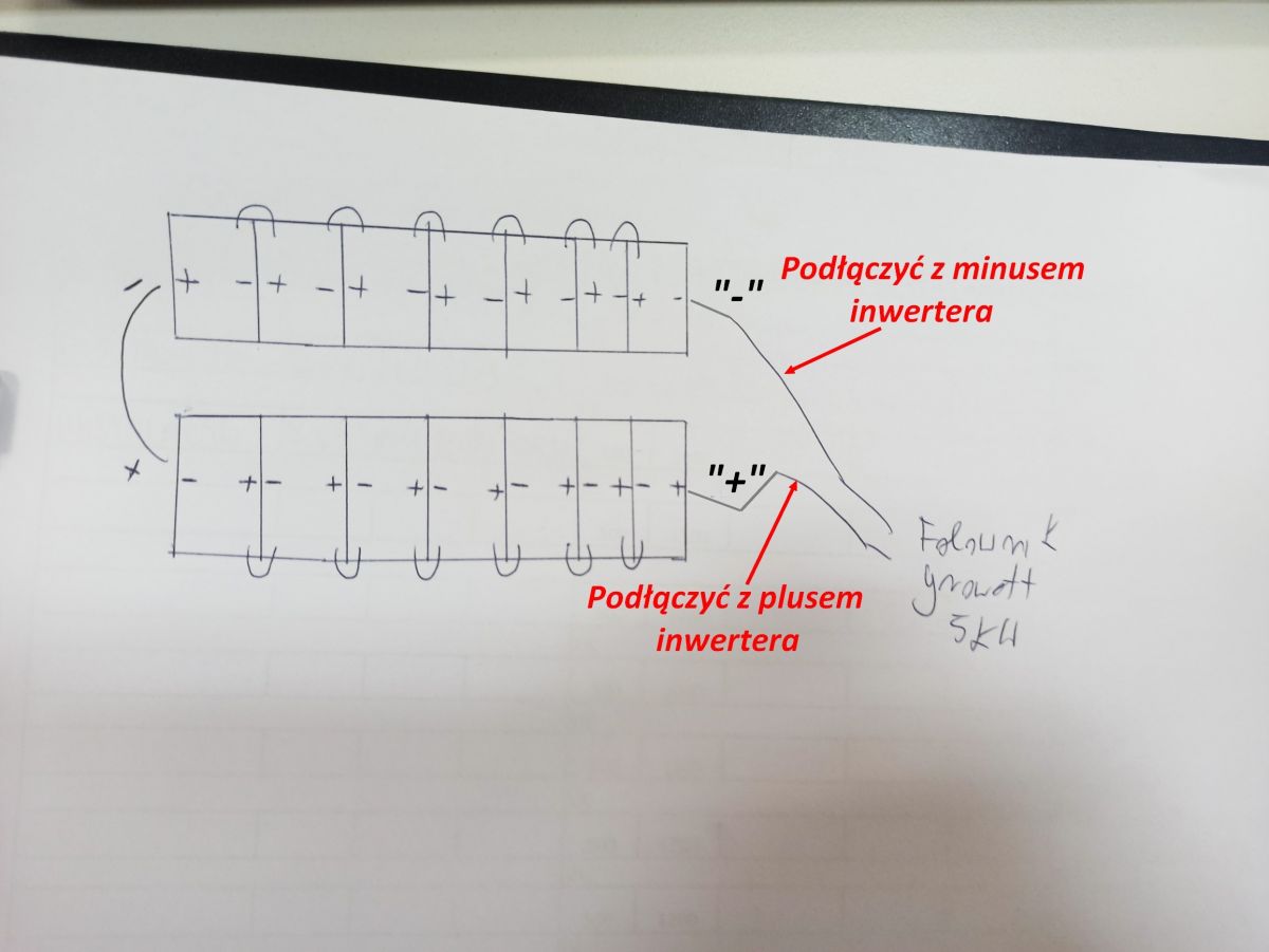

    Kupiliśmy gotowe rozdzielnie AC / DC + 14 paneli 370W + Inwerter Growatt 5kw
    Panele położyliśmy sami oraz zeszliśmy przewoadami +- oraz uziemienie. AC / DC zrobił oraz podłączył dla nas elektryk.
    Niestety Inwerter się nie włącza.
    Pytanie czy mogliśmy popełnić błąd przy podłączeniu paneli ??
    Zamieszczam schemat który ułożyliśmy.

    Górny kabel na rysunku schodzący do inwertera to "-" (minus), a nie jak na rysunku "+" (plus), dolny to właśnie "+" (plus).

    Górny kabel który dorobiliśmy to - i zeszliśmy nim niżej do panela jako +

    Górny jeżeli będziesz łączył do następnego modułu to do + jeżeli do falownika to do wejścia -

    Tu nie ma co tłumaczyć, panele między sobą są połączone prawidłowo, w/g rysunku górny kabel, który idzie do inwertera ma być podłączony do "-" inwertera, a dolny do "+" inwertera. Jeżeli miałeś źle podłączone to i wtyki MC4 będziesz musiał nowe założyć, inne są dla minusa i inne są dla plusa, mama - tata inaczej żeńskie - męskie. ;).
