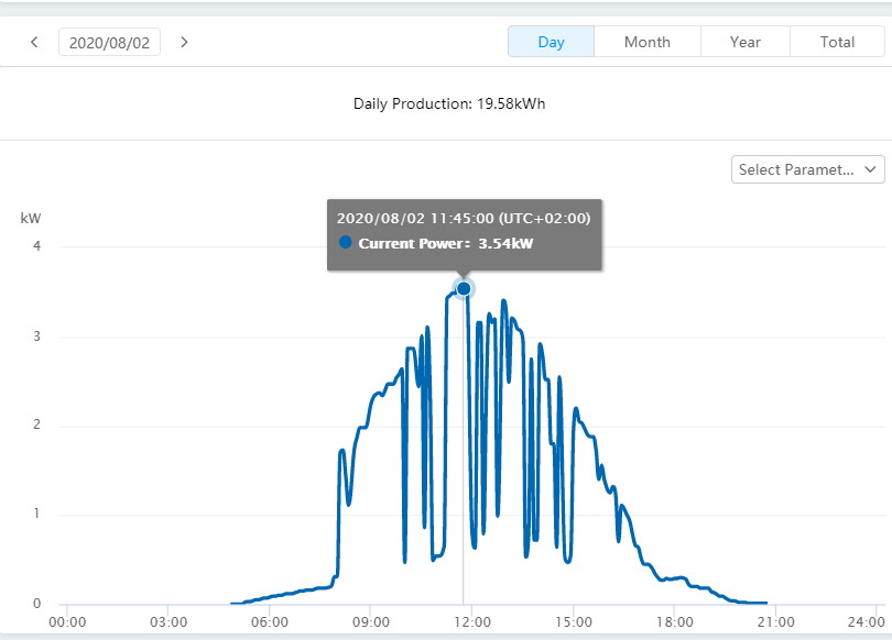

    Witam. Przeglądałem , czytałem nic podobnego nie znalazłem .
    Mam zainstalowaną dość niedawno , 3 miesiące instalację 3,46 kW . Inwerter AFORE 3600 1F . 11 paneli po 315 W.
    W pełnym nasłonecznieniu na poziomie 2,1 do 2,2 kończy się zakres pracy instalacji, Pracuje max 62% wydajności . Jaka może być przyczyna ? Czy ktoś z kolegów spotkał się z podobnym problemem ? Jakie może być jego rozwiązanie ?
    Inwerter "obcina" górę wykresu (pole pracy) Inwerter "obcina" górę wykresu (pole pracy)

    11x315 to 3 465 W, na 1 mpp za dużo, dzielić na 5 i 6 też by można chociaż z tych 5 może być trochę za niskie napięcie. Połącz obydwa wejścia równolegle jak wcześniej napisał kol. Jerzy L i będzie ok.

    Wykres masz ok. nie masz żadnego spłaszczenia które świadczy o ograniczaniu mocy, 3,5 z 3,72 przy mocy ciagłej to b. dobrze.
    A na drugim - bo teraz go widzę to chyba był chwilowo wył.

    Dziś dotarły kabelki (rozgałęźniki) .
    Podłączyłem do inwertera do obu MPPT rozgałęziając ten mój jeden string obwodu PV i jak by za pomocą czarodziejskiej różdżki natychmiast wzrosła produkcja prądu do 94% (3,3 kW). Pogoda była bardzo zmienna ale widzę, że pomysł kolegów zdał egzamin w stu procentach.
    Nigdy przez te trzy miesiące działania instalacji nie było produkcji większej niż 2,2 kW.
    Zastanawia mnie , że nikt z instalatorów którzy zbudowali mi instalację nie wiedział, że Afore 1F ma takie ograniczenie napięcia ?? 8-O 8-O
