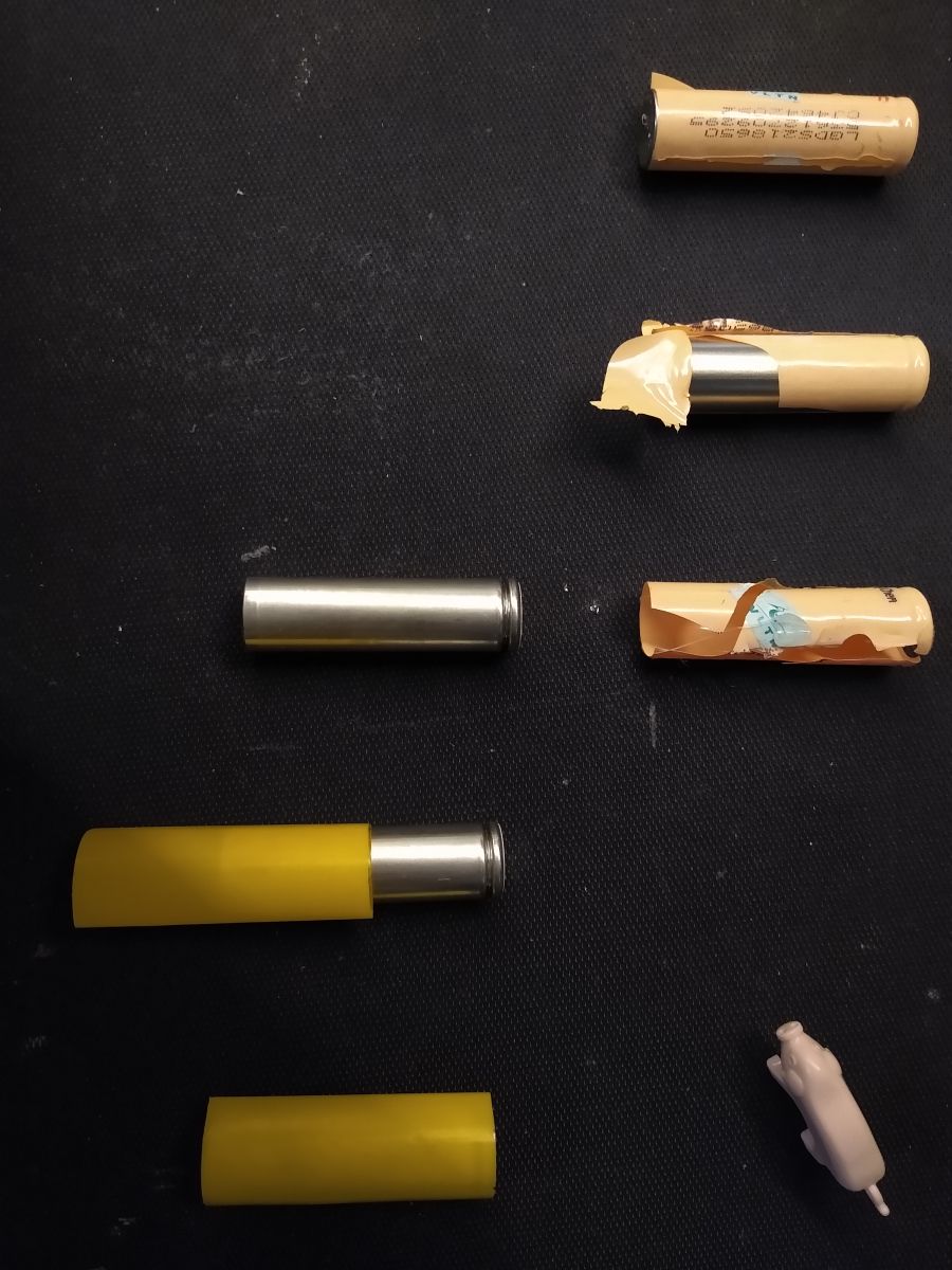

Udało mi się uwiecznić na zdjęciu jeszcze dotąd nie sfotografowany proces - linienie ogniw 18650 marki LG.
Pamiętajcie! Ogniwa są bardzo wrażliwe na dotyk (szczególnie metalowymi rzeczami
) podczas procesu wymiany futra na zimę. ;)
A na trochę poważniej. W sumie pierwszy raz spotykam się, żeby z ogniw 18650 (tutaj akurat 6 sztuk LG ICR18650S2) w tak spektakularny sposób schodziła izolacja. Tak dla potomnych - ogniwa pochodzą z zamiennika akumulatora PNP-F960 (zamiennik akumulatorów szeroko stosowanych przez Sony w kamerach, lampkach, monitorach etc.). Chyba pora zajrzeć do reszty akumulatorów z mojego FX-1...
Spotkał się ktoś z czymś takim? Jakaś wadliwa partia ogniw czy co?
Ogniwa są sprawne. Z deklarowanych przez datasheet 2150mAh zostało w nich ~~1750 mAh, czyli całkiem dobry wynik jak na minimum 10 letnie ogniwa.
Trzymajcie się.
