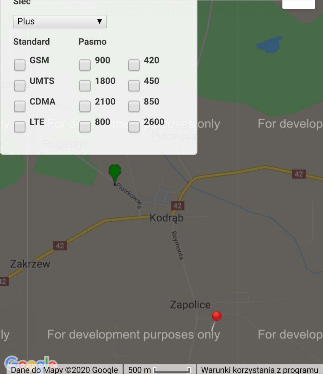

    Dane masztu:
    Plus ID: BT33965
    GPS: 51,102222,19,617778

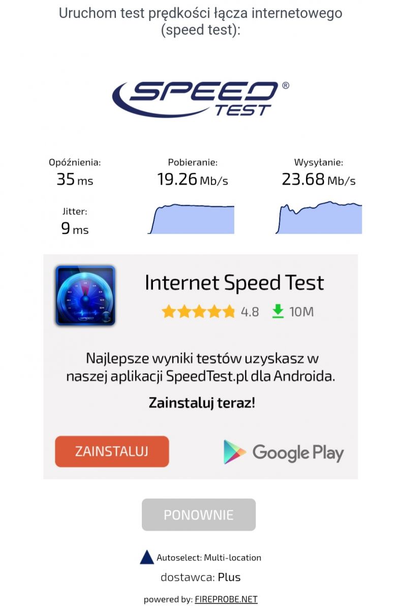

    Speed test w godz 20-23 (wczorajszy) :
    15,1Mbps - pobieranie
    21Mbps - wysyłanie
    35ms - opóźnienia

    Zakładka Status LTE na IDU-ODU300, pokaż ją i do tego aktualny speedtest, jak daleko masz do BTS-a Kodrąb?

    Na mapie BTS pinezką zaznaczony jest dom więc odległość ode mnie do BTS'a nie jest taka daleka. W linii prostej jest to odległość 1,9-2,3km. Na tej odległości w linii prostej lasów nie ma.

    To agregacja LTE1800+900 z BTS-a Plusa przy Piotrkowskiej 4, na LTE1800 sygnał prawidłówy ale widać ze pasmo jest już przeciążone więc przyszłóść nie wyglada dobrze, na samym B535 wewnątrz domu będzie dużo gorzej. Ogólnie to jaki jest tam sens korzystania z Plusa jak pod nosem stacja NetWorks z agregacja 4 pasm LTE ?
