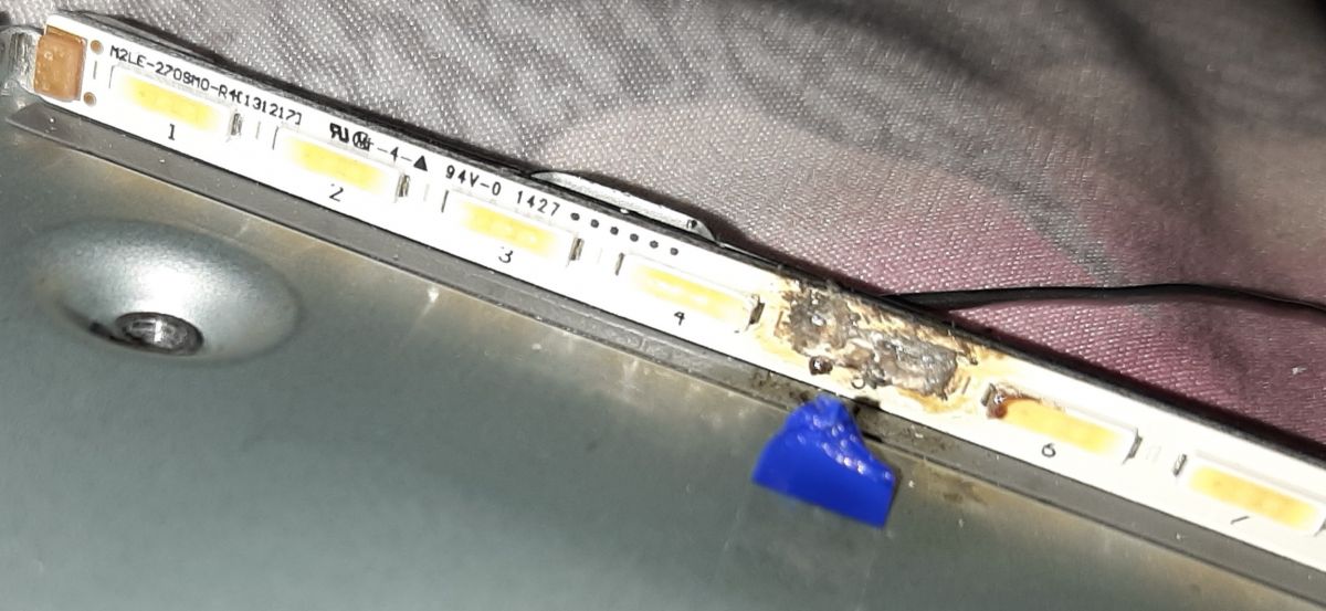

    Witam, po rozebraniu monitora zlokalizowałem usterkę podświetlenia matrycy, okazało się że jedna dioda się spaliła i przez to nie świecił cały pasek, po próbie wylutowania jej stopiłem ją i wygląda tak jak na załączony obrazku.
    I teraz nasuwa się pytanie czy da się to jeszcze jakoś odratować czy trzeba zamawiać nowy pasek?

    Ledy są połączone szeregowo?
    Jakim napięciem zasilane?
    Idea z diodą zenera zdaje się być prosta - dopasowuje się diodę zenera o takim spadku napięcia, jaki powinna mieć dioda LED. Świecić nie będzie, ale nie powinno to spowodować zmiany natężenia światła dla pozostałych diod LED w szeregu - w przeciwieństwie np. do zwarcia w miejscu uszkodzonej diody.

    Chyba da się od ratować.
    Ja to zawsze tak robie:
    1.Mechanicznie zrywam plastikową część Leda małymi obcinaczkami i zostaje wtedy kawałek metalu przylutowanego do listwy.
    2. Cynuje ten kawałek metalu, lutownica ustawiam na 400 stopni i wylutowywuje bez problemu.
    3. Później czyszczenie plecionką, odrobina cyny w paście i lutowanie hot air.

    Nie chodzi o to, żeby zerwać tego leda, a ściąć.
    Z drugiej strony jednak te ledy są raczej kruche i pękną przy niewielkim nacisku cążek - tak jak napisał pawelht.

    Zgodzę się z Tobą że są kruche tylko że moim przypadku mamy stopiona cyne Z kawałkiem leda

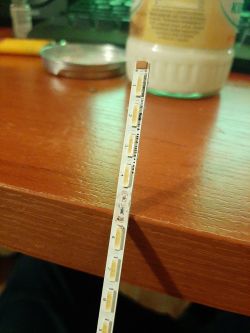

    Po 30 minutach walki wredny led odpuścił
    Samsung S27D390H - Odratowanie paska diod po uszkodzeniu jednej diody
    Jego wymiary to 6.5mm
