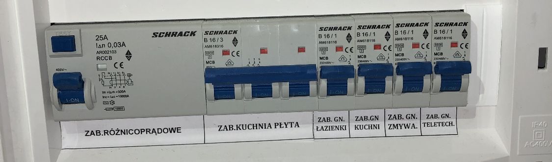

    A jak wybiorę płytę W 4600? Po prostu nie mam możliwości podpięcia piekarnika inaczej niż do siły.
    Podłączenie urządzeń w kuchni: płyta indukcyjna, piekarnik, zmywarka, lodówka, okap - 3 obwody
    Powyżej zdjęcia z bezpiecznikami.

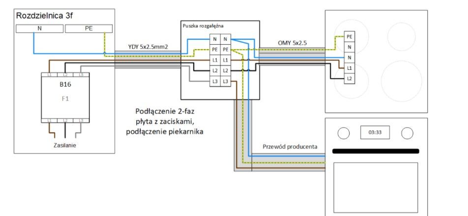

    Jarzabek666 napisał:
    78db78 napisał:
    Nie można tak łączyć pod piekarnik trzeba oddzielny obwód zasilania.
    A dlaczego to nie można??
    Przecież producenci stoją na głowie by własnie wykorzystać zasilanie 3 fazowe własnie na te dwie rzeczy. Dlatego projektują indukcję o przyłączu dwóch faz by była możliwość wykorzystać tą trzecią wolną na piekarnik 230V.....
    Właśnie też mi się tak wydaje. Mam wyprowadzenie siły B-16 x3. Do niej podepnę płytę + do tego obwodu elektryk dorobi gniazdko pod wpięcie piekarnika. Wydaje mi się w dalszym ciągu, że z tym nie powinno być problemu :)
    Dlatego projektują indukcję 230/400V...
    Nie czaruj.
    Są również płyty mogące pracować na trzech fazach.
    Są również zespolone urządzenia zawierające i płytę i piekarnik, ale połączenie pomiędzy nimi wykonane jest wewnątrz niego.
    A jeśli masz oddzielną płyte i oddzielny piekarnik więc należy zasilić je dwoma oddzielnymi obwodami.
    Masz rację. Wydaje ci się.

    Dziękuje za komentarze, ale na pewno widzieliście zdjęcie z bezpiecznikami? Tam jest B-16 x3, to nie jest zwykły obieg 230/400 V tylko po prostu 400 V.

    Piekarnik z wtyczką, to się zgadza. Płyta bez wtyczki.
    Dlatego z tego obwodu i "puszki" na ścianie z siłą, będzie wprowadzone dodatkowe gniazdko na wtyczkę piekarnika. Ten obwód nie będzie przeciążony, nie ma takiej możliwości.
