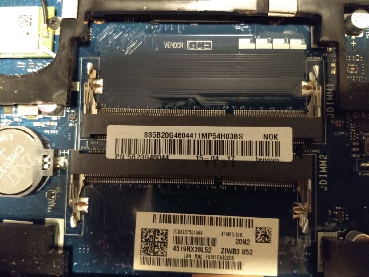

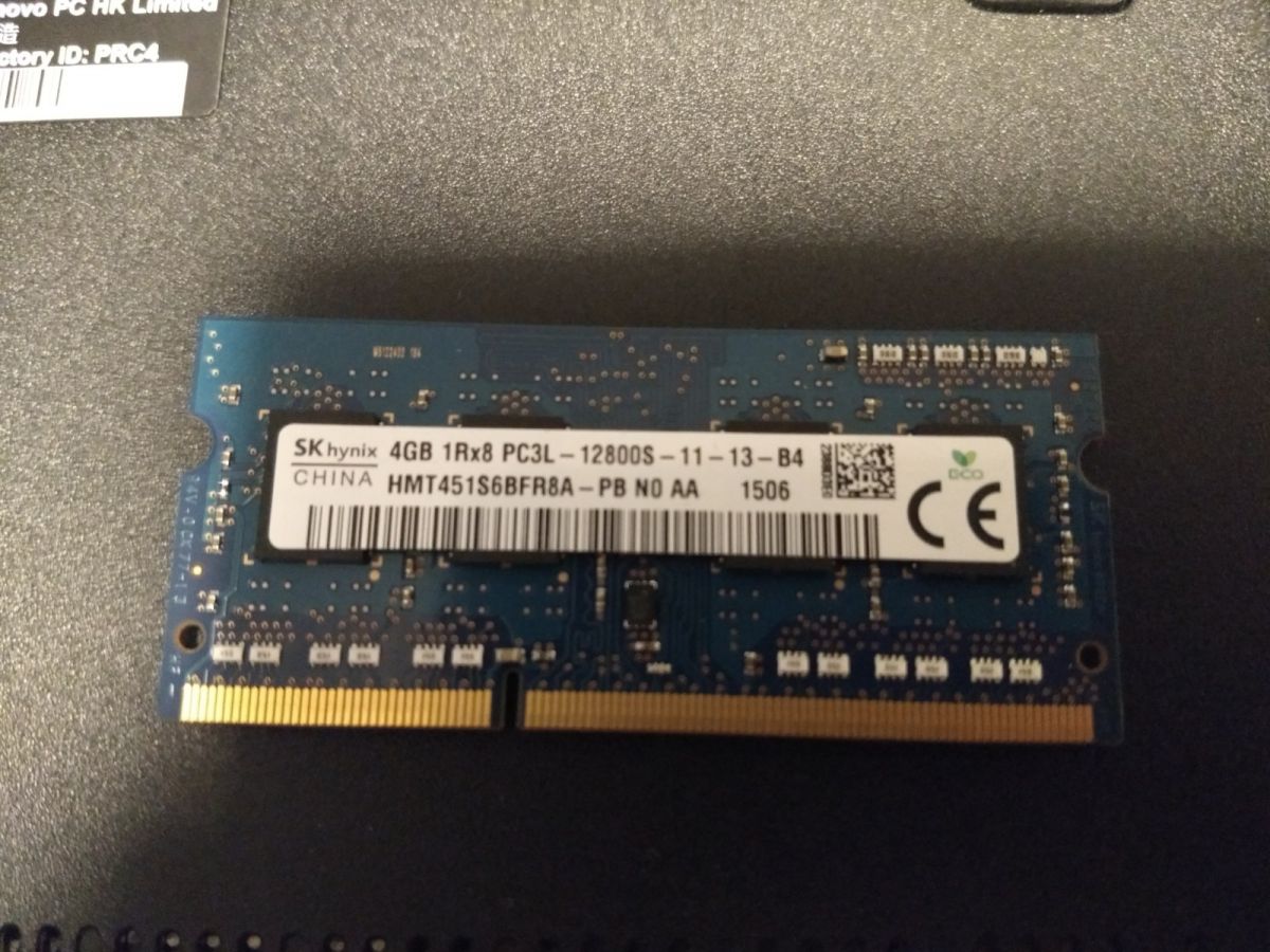

  • #12 19259443
    QCord
    Poziom 3  
    Posty: 49
    Ocena: 9
    Hey ponownie
    jutro chcę zamówić kość RAM ,w załączniku ta ,która jest w kompie.
    Chcę dokupić też 4GB tylko zapytanie czy taka jak w linku jest ok i kompatybilna? Nie ma nic tańszego do tak słabego modelu?
    https://allegro.pl/oferta/pamiec-ram-4gb-lenovo-g50-30-g50-45-9809845050
    Ta w linku to 12800 a moja 12800s, ta z linka na 1600MHz a moja nie wiem ile.
    Moja kość:
    Lenovo B50-70 - Czy wymiana HDD na SSD poprawi szybkość działania? Jak dobrać dysk?
    Poproszę o radę jak tutaj wybrnąć....maksymalnie ekonomicznie i żeby efekt podwojenia RAM dał widoczny efekt w praktyce .
    Dzieki

    #13 19259473
    lisek
    Serwisant RTV
    Posty: 39921
    Pomógł: 6340
    Ocena: 6861
    Twój RAM jest niskonapięciowy ,zasilany 1.35V (literka L o tym mówi)
    Hynix HMT451S6BFR8A-pb 4 GB DDR3L 1600 MHZ ECC (DDR3L, PC/Server, 204-Pin SO-DIMM, 1 x 4 GB) CL: 11-11-11-11
    - na ebay używane te RAM są po 8Euro
    Upgrade SSD pokazano Link
    Upgrade RAM Link
    Lista rekomendowanych RAM str.98-99 Link_ hardware manual

  • #15 19266985
    QCord
    Poziom 3  
    Posty: 49
    Ocena: 9
    Jeszcze tylko doprecyzuję prośbę /pytanie ponieważ zamawiam w Polsce jednak nową kość
    mój Hynix ma dwa ostatnie główne parametry to 13 - B4
    a ten z tego linka ma 12 - B3
    https://allegro.pl/oferta/nowa-kingston-4gb-d...-246e96104f989124ef0862320b2d7366fdd6604cf017
    nie wiem co one oznaczają i czy są "kompatybilne".
    Dodatkowo jeszcze znalazlem tańszą kość gdzie te parametry to 11 - FP
    https://allegro.pl/oferta/micron-4gb-pc3l-128..._unit_id=b1eaebc2-b613-4f7b-bccd-2bb8fb75b33f
    Proszę tylko o info ,która będzie lepsza do tej mojej.
    Dodam,że obydwa modele nie znajdują się w specyfikacji rekomendowanych RAM dla manual maintenance dla tego modelu ale nie wydaje mi się ,że choćby Kingston nie byłby tutaj odpowiedni.
    Dzięki
