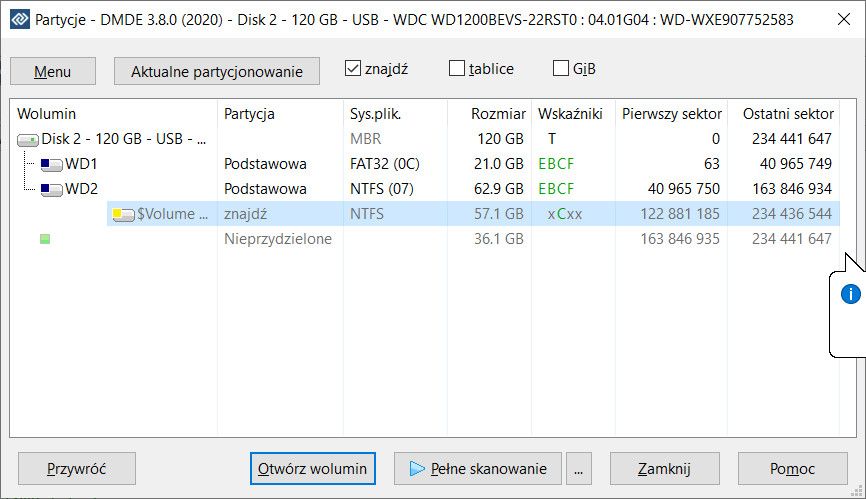

    Mam podobny problem.
    Jak odzyskać pierwszą partycję na dysku?
    Mam dysk 120 GB
    Były na nim dwie partycje NTFS po około 50GB i nazywały się: pierwsza WD1 i druga WD2.
    Była też na dysku nieprzydzielone przestrzeń około 10-20GB.
    Nie pamiętam układu, czy ta pusta przestrzeń była na początku, czy między partycjami WD1 i WD2.
    Dysk zaczął znikać z systemu. Chyba problem jest z głowicą, talerzami, elektroniką, nie wiem.
    Udało się przez zewnętrzny kontroler podłączyć dysk i system widzi obecnie jedną partycję jako niesformatowaną i drugą WD2, na której są dane.
    Jak odtworzyć partycję WD1 żeby zgrać dane?
    Oto zrzut z DMDE.
    Odzyskiwanie danych z zaginionej partycji WD1 na dysku 120GB - układ partycji i możliwe uszkodzenia

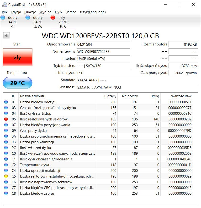

    SMART wygląda tak
    Jak zrobię obraz dysku sektor po sektorze, np. za pomocą dd, to i tak będzie trzeba partycję przywrócić.

    Tylko to jest partycja FAT32 i mała 20GB. Na niej nic nie było. Chodzi o tą drugą dużą około 50 GB NTFS.
    Coś się w nazwach tych partycji też pomieszało i w ich początkach i końcach.

    Problem w tym, że po tym co się stało - zniknięcie/uszkodzenie partycji, zmieniły się też (nie wiem dlaczego) ich nazwy.
    Jak dysk działał to było tak:
    bez nazwy - około 20GB bez systemu plików
    WD1 - około 50 GB NTFS
    WD2 - około 50 GB NTFS
    Być może (tego już nie pamiętam), to wolne miejsce, bez utworzonej partycji, było między tymi partycjami WD1 i DW2, albo na końcu.
    Obecnie chodzi o odzyskanie tego co było na WD1, bo z WD2 dało się zgrać.
    Wyniki czego mam pokazać?

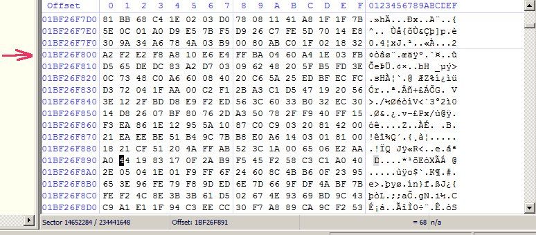

  • #8 19120555
    kaleron
    Posty: 7042
    Pomógł: 960
    Ocena: 2324
    Tego, co widzisz po otwarciu WD2
    Ty w oróle pamiętasz, co tam narozrabiałeś? Bo takie rzeczy nie dzieją się same.
    Pokaż w hex-edytorze sektor 234436544.

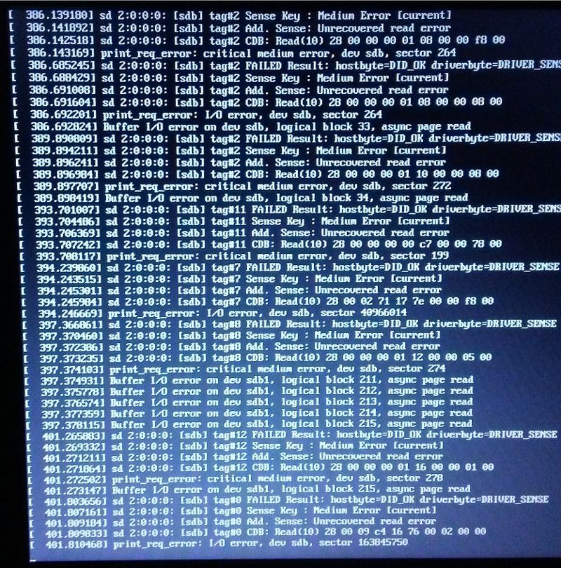

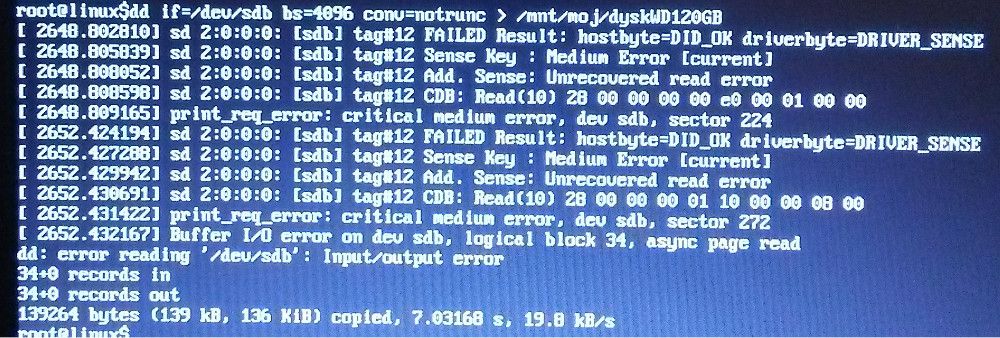

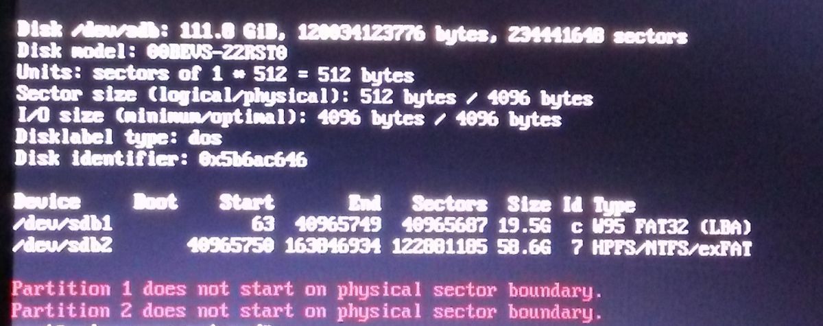

    Zobaczymy czy uda się w ogóle zrobić obraz tego dysku.
    Na razie po podłączeniu mam takie rzeczy:
    Natomiast fdisk pokazuje to (przepraszam za marną jakość zdjęć):
    To jakim programem mogę odzyskać to co jest na tej partycji (obecnie nazwanej WD1) FAT32?
    Niestety, przy próbie robienia obrazu wychodzi to:

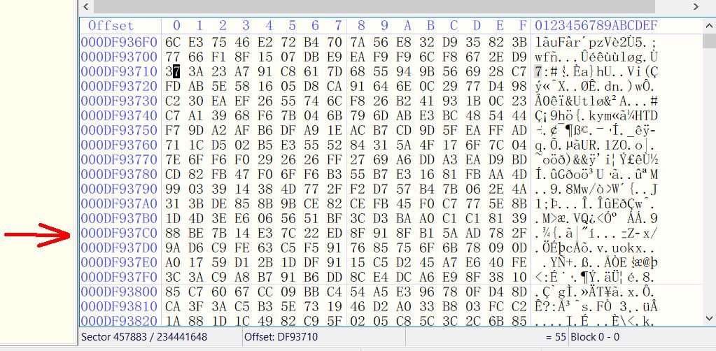

  • #19 19128188
    kaleron
    Posty: 7042
    Pomógł: 960
    Ocena: 2324
    Nie o linięidzie, a o sektor. Jak już tak szukasz, to poszukaj 1BF26F800

  • #20 19128905
    Theofilos
    Posty: 304
    Pomógł: 10
    Ocena: 27
    To w DiskGenius robię, bo tam widać obraz dysku w taki sposób, a pliku obrazu nie udało się stworzyć.
    Oto kolejny sektor:
