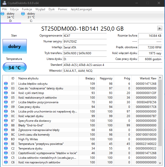

    Kiedy ostatnio była wykonana konserwacja chłodzenia?
    Wklej SMART obu dysków z Crystal Disk Info.

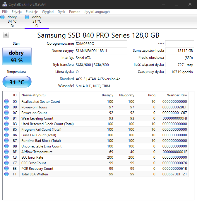

    Dlaczego PC z ASRock 970 Extreme3 zatrzymuje się podczas pracy? Dlaczego PC z ASRock 970 Extreme3 zatrzymuje się podczas pracy?
    Zrzut z CrystalDiscInfo obu dysków
    Konserwacja była niedawno, temperatury są ok.

    Dyski nie wykazują nic niepokojącego, co z chłodzeniem i temperaturami?

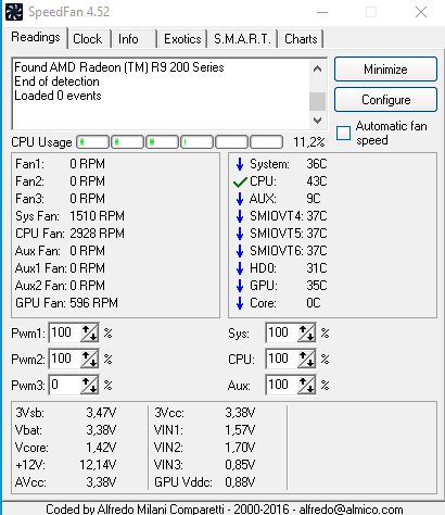

    Znaczy sie jakie w spoczynku i stresie?
    Uruchom HWInfo a nie to przestarzałe coś przekłamujące wyniki.

  • #7 19117167
    daniel260689
    Poziom 6  
    Posty: 25
    sosarek napisał:
    A w stresie to nie wiem, komputer ostatnio jest użytkowany sporadycznie do oglądania filmów itp. więc nie jest jakoś obciążany przez co temperatury są w normie.

    Okej pobrałem i uruchomiłem. Czego dokładnie zrobić zrzut?
