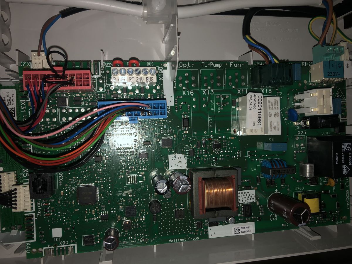

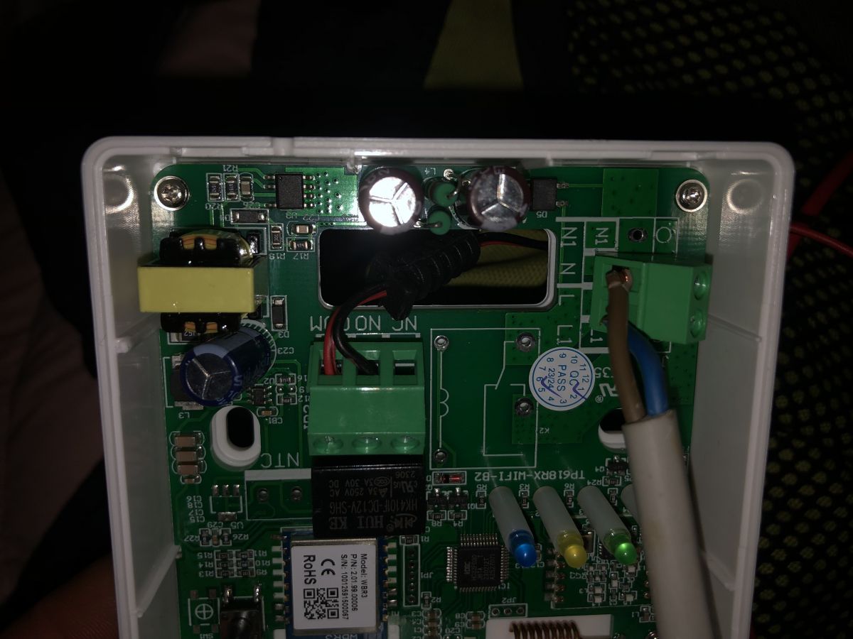

    Witam. Posiadam piec dwufunkcyjny Vaillant 236 ecoTEC pro. Chcę podłączyć do niego zdalny włącznik Wi-Fi, posiada w zestawie oczywiście puszkę zasilaną napięciem ~230 V (L, N), oraz 3 wyjścia NC, NO i COM, gdzie w płycie głównej pieca wpiąć przewody wychodzące z tej puszki sterującej?
    Zbliżenie na płytkę drukowaną z różnymi złączami i komponentami elektronicznymi. Zdjęcie płyty głównej pieca Vaillant 236 ecoTEC pro z oznaczeniami złącz i przewodów.

    Co ma realizować ten wyłącznik?

    Włączyć C.O. na wyznaczony okres czasu i wyłączyć.

    Zatem styki NO i COM wyłącznika musisz podłączyć do RT i 24 V (widać je na drugim zdjęciu), a istniejącą zworę usunąć. Oczywiście sam wyłącznik podłączyć do zasilania 230 V.

    Tak i działa, wcześniej nie włączyłem zadanej temperatury na sterowniku vaillant tym podstawowym (dlatego nie załączył mi na no-com) (nie mam multimtica ponieważ w moim domu by się nie sprawdził).
    Ten termostat nie będzie wykorzystany ponieważ wykonanie takich chińskich gadżetów pozostawia wiele do życzenia.
    Zamówiłem troszkę lepszy termostat, zasada działania ta sama.
