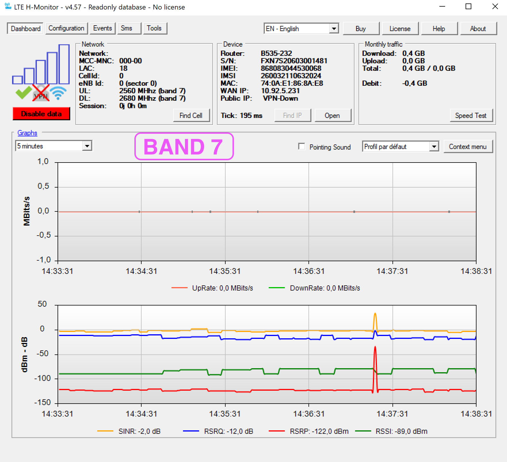

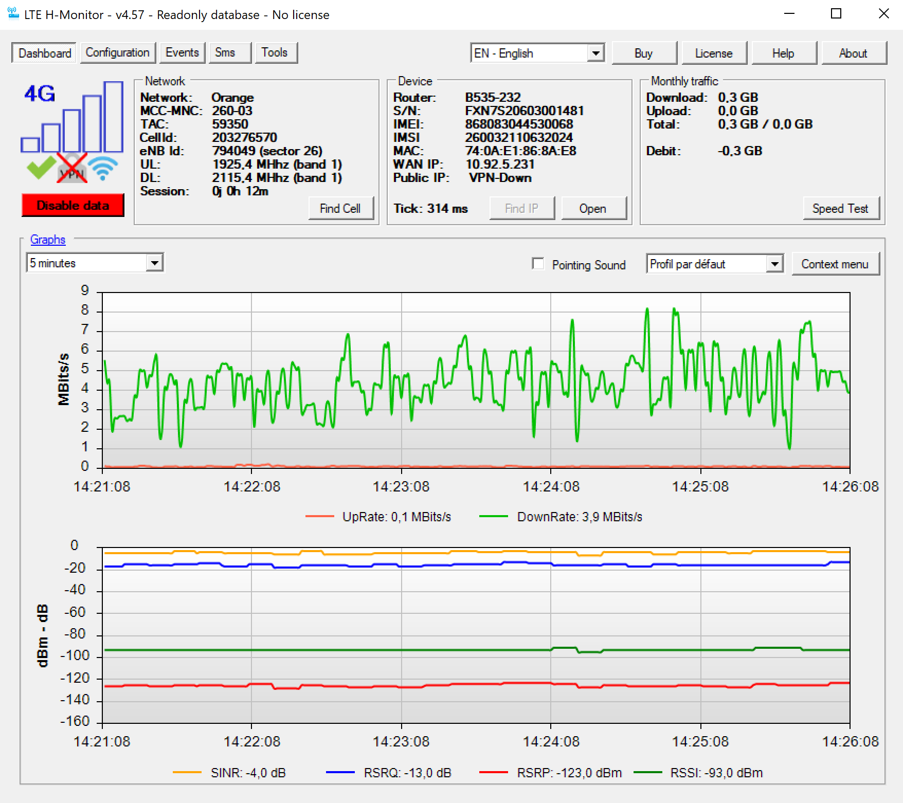

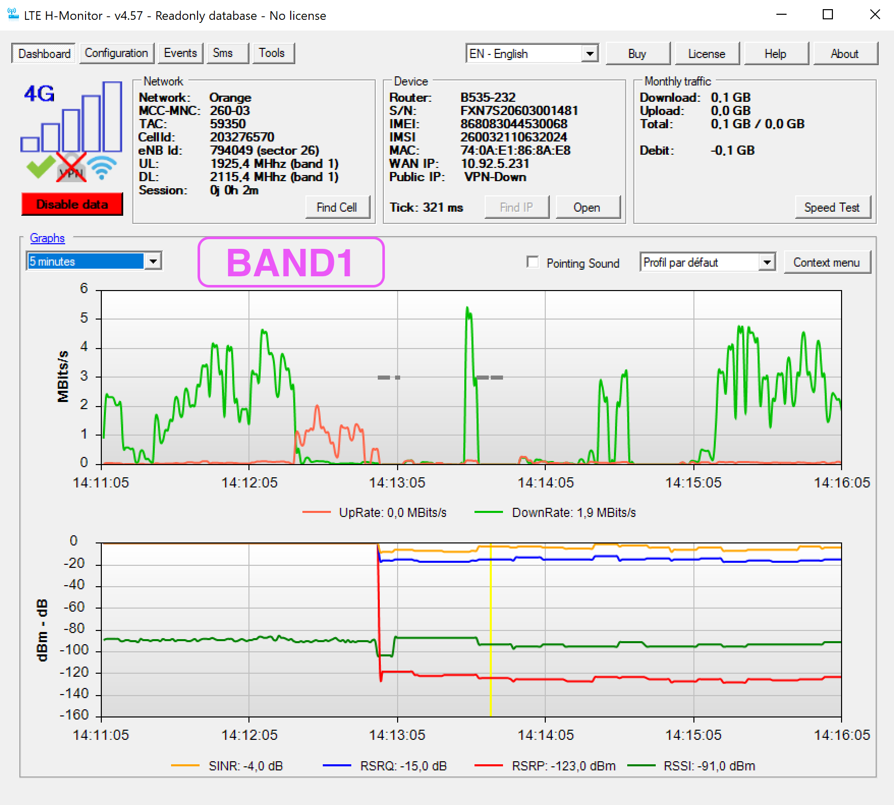

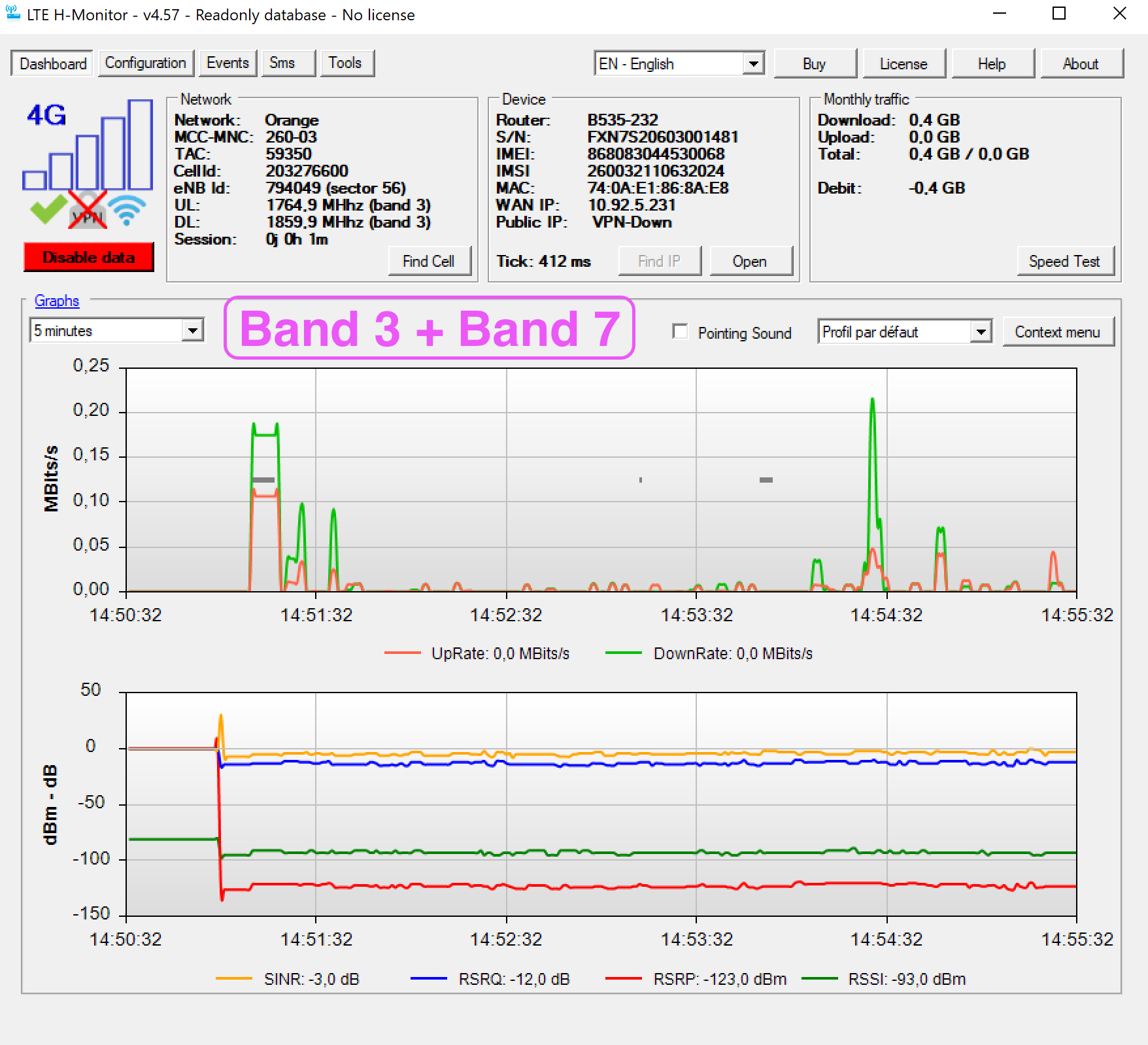

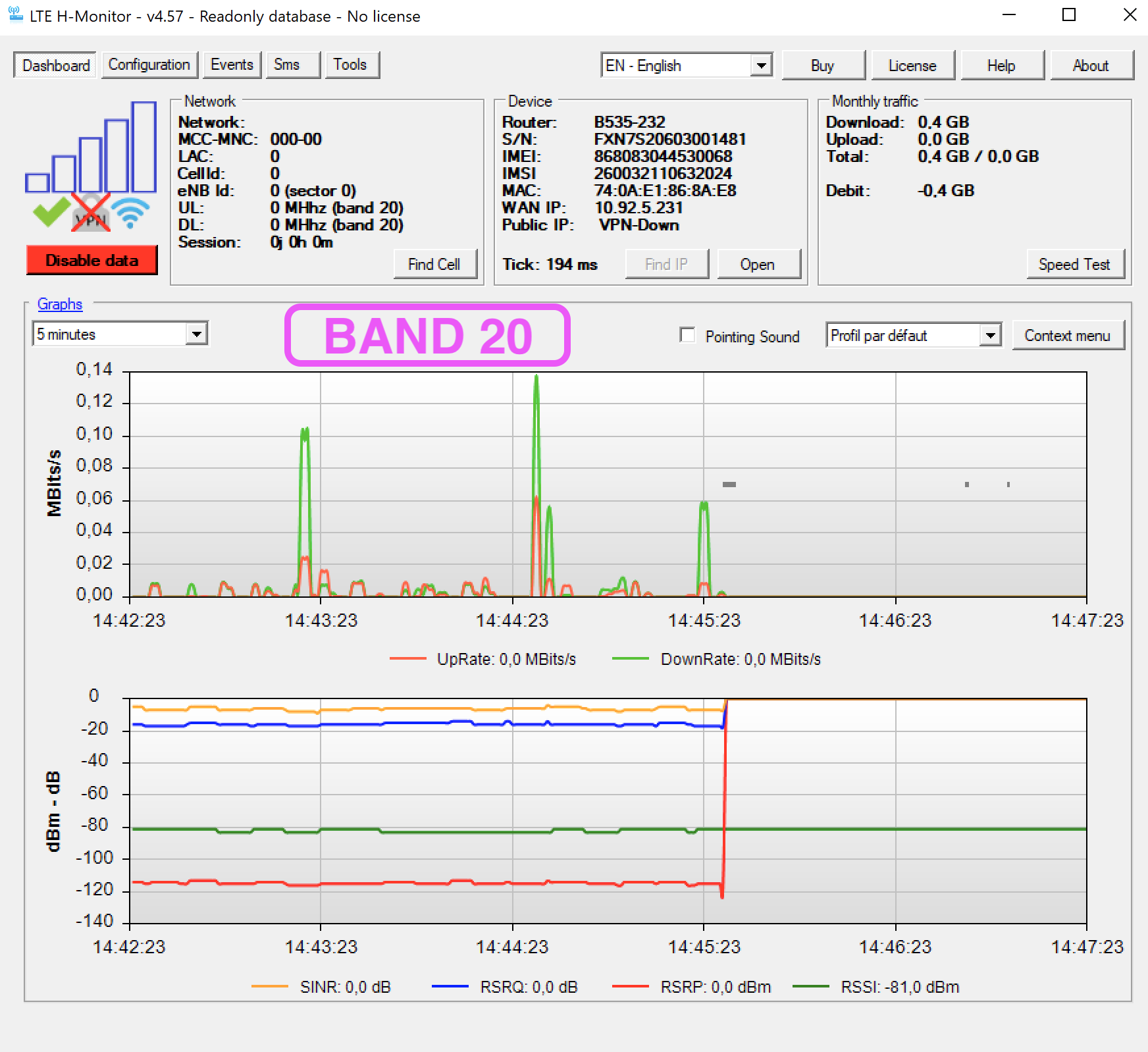

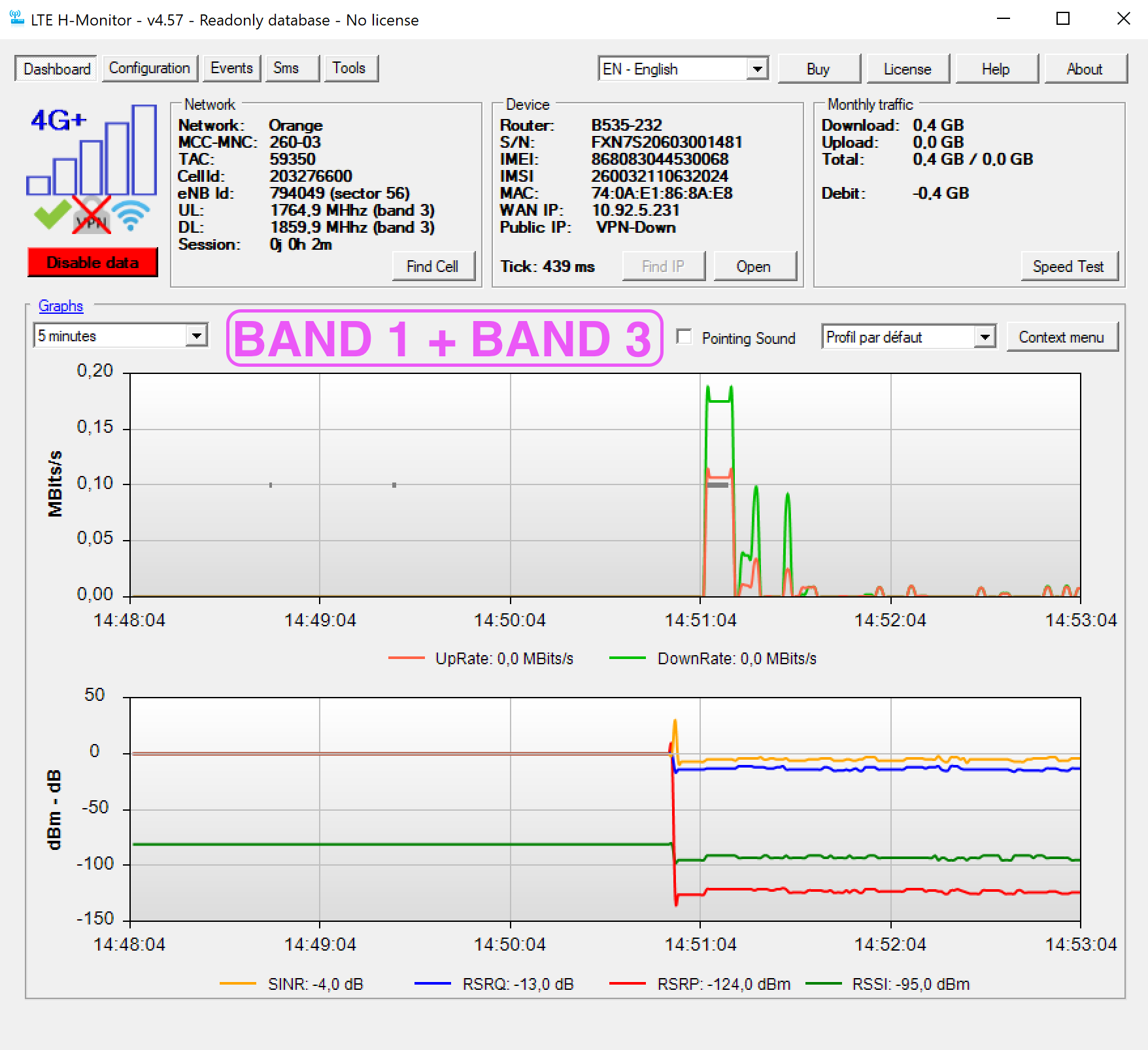

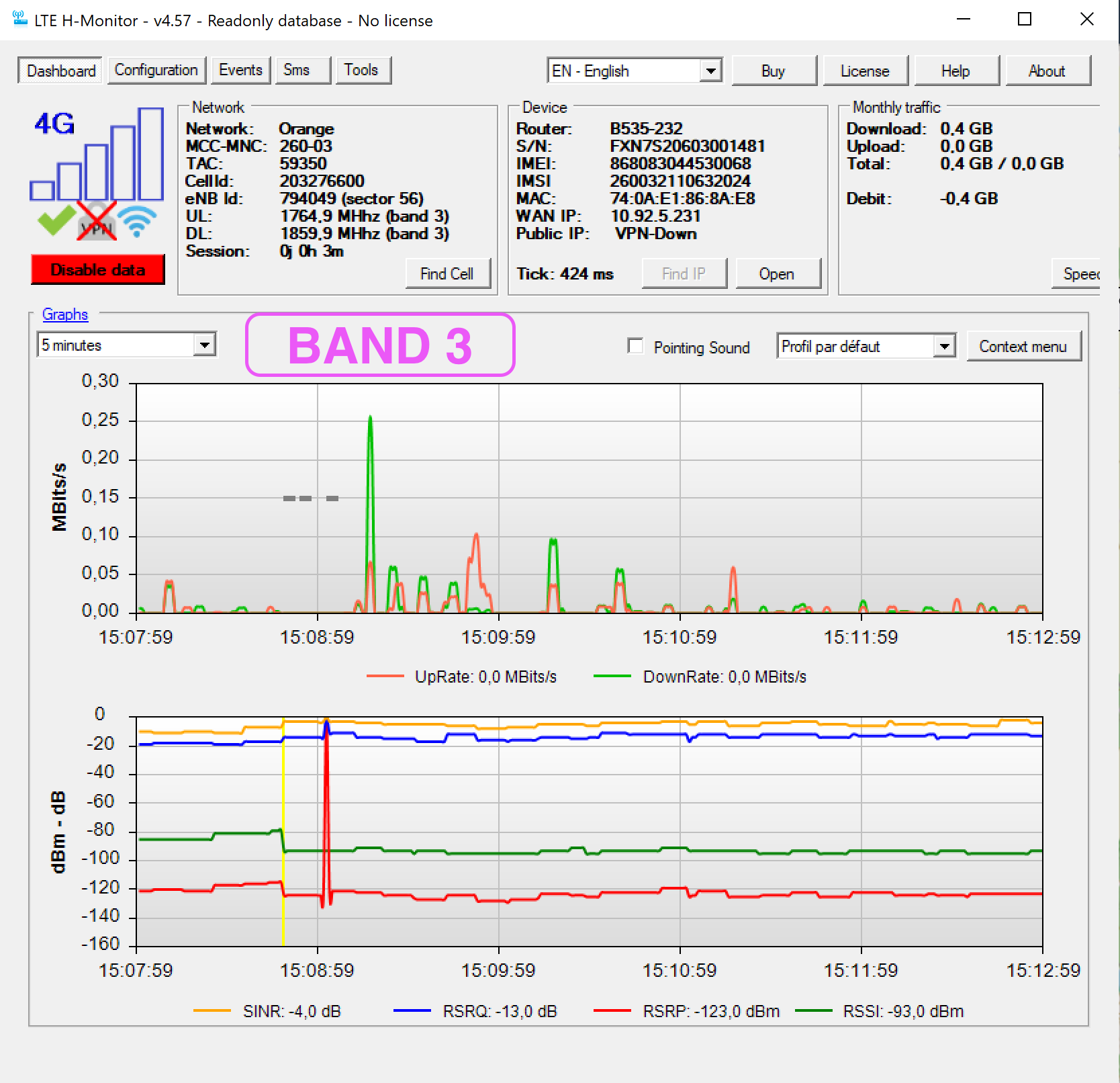

    Mam prośbę o pomoc w doborze anteny LTE do routera Huawei B535 w lokalizacji:
    https://goo.gl/maps/wpQKeZMjXJ1Zn6YA8

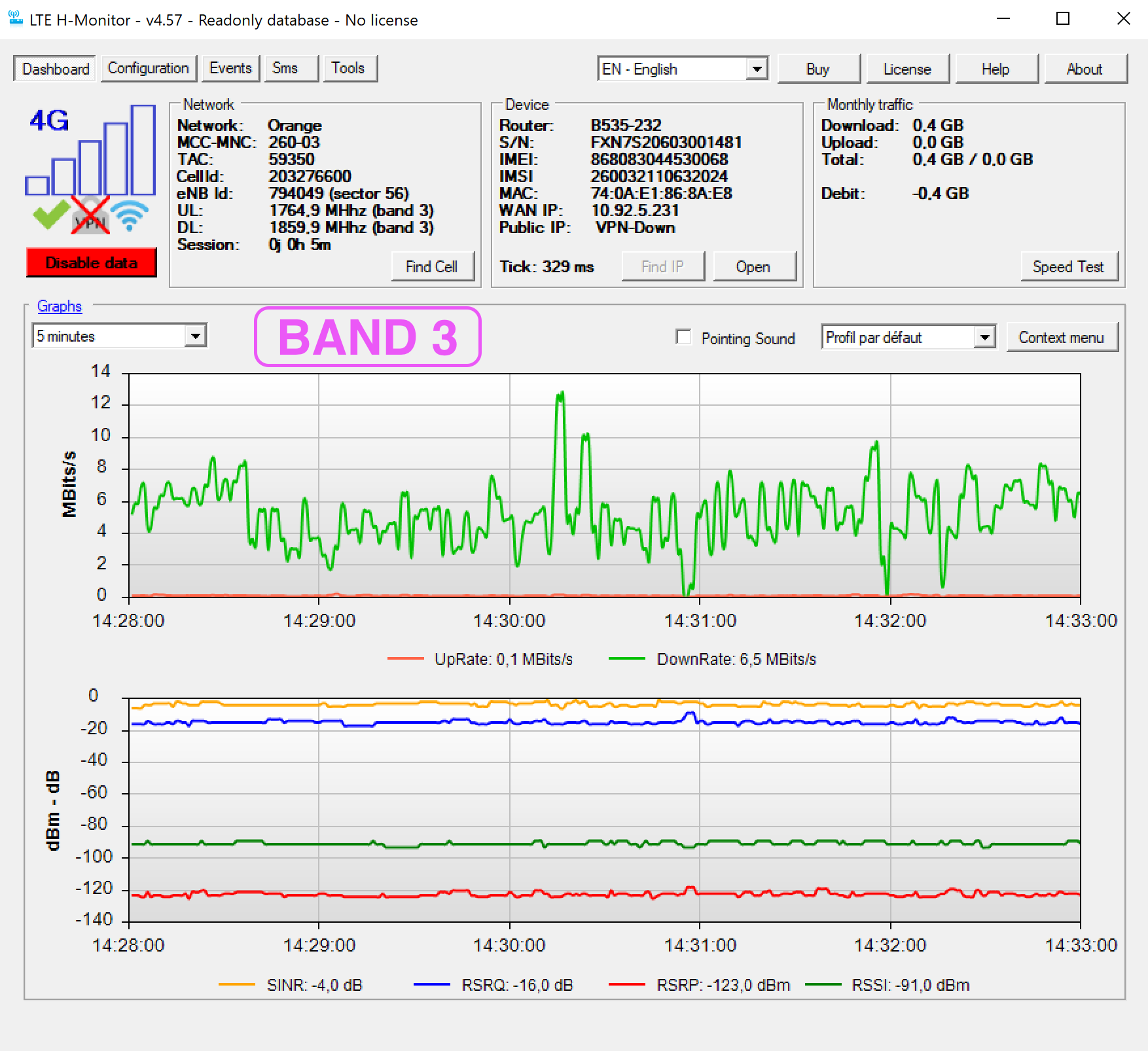

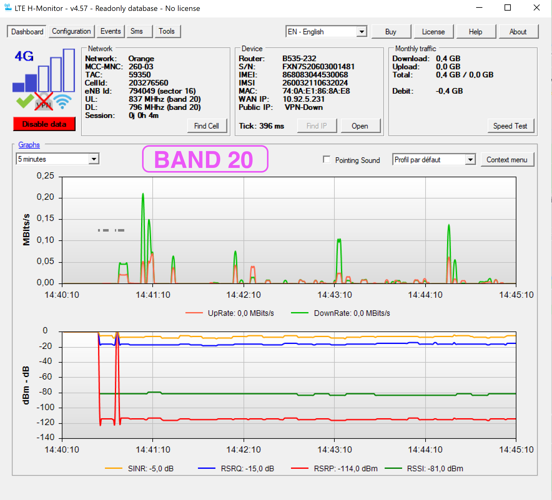

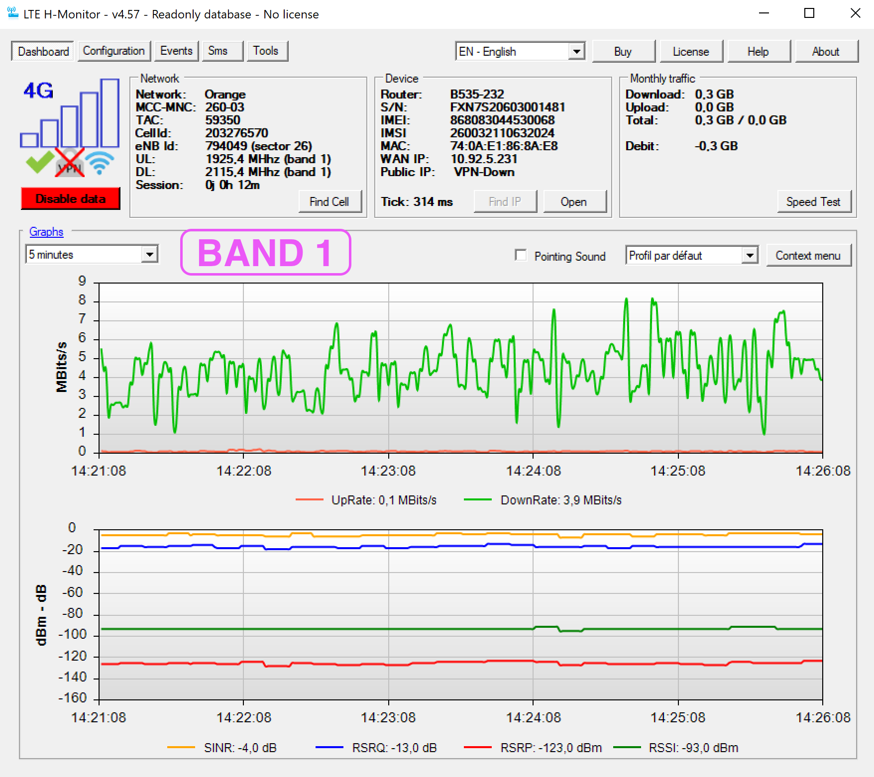

    Generalnie zasięg jest bardzo słaby i wiem, że szału na pewno nie będzie, ale chciałbym uzyskać max co się w tej sytuacji da. Po przestudiowaniu wielu podobnych postów myślałem o antenie ATK-504 17db Telkob, ale po pierwsze wolę się poradzić na forum, a po drugie obecnie nigdzie nie można jej kupić i nie wiem jaka jest najbardziej sensowna alternatywa dla niej z porównywalnym wzmocnieniem sygnału. Kabel antenowy będzie miał max 5 metrów.
    Zrobiłem kilka testów przy pomocy LTEHMonitor-a z kartą Orange - załączam screeny. Testy zrobione w ciągu dnia (wieczorem nie mam możliwości), z routerem za zewnątrz.
    Zdziwiło mnie, że router podłączał się do dość oddalonego BTSa, pomimo, że są inne bliżej. Poza tym zaobserwowałem, że nagle po godz. ~14:40 zasięg i tym samym jakikolwiek transfer mocno spadły.

    A czemu akurat Orange? Na zewnatrz szczątki sygnału LTE2100/1800 z Orzyc, na LTE800 sygnał bardzo słaby, ogólnie to kiepsko to wychodzi.Ja bym na zewnatrz sprawdził tam Play.

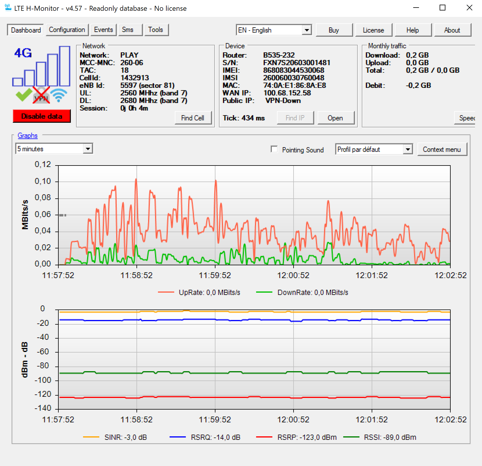

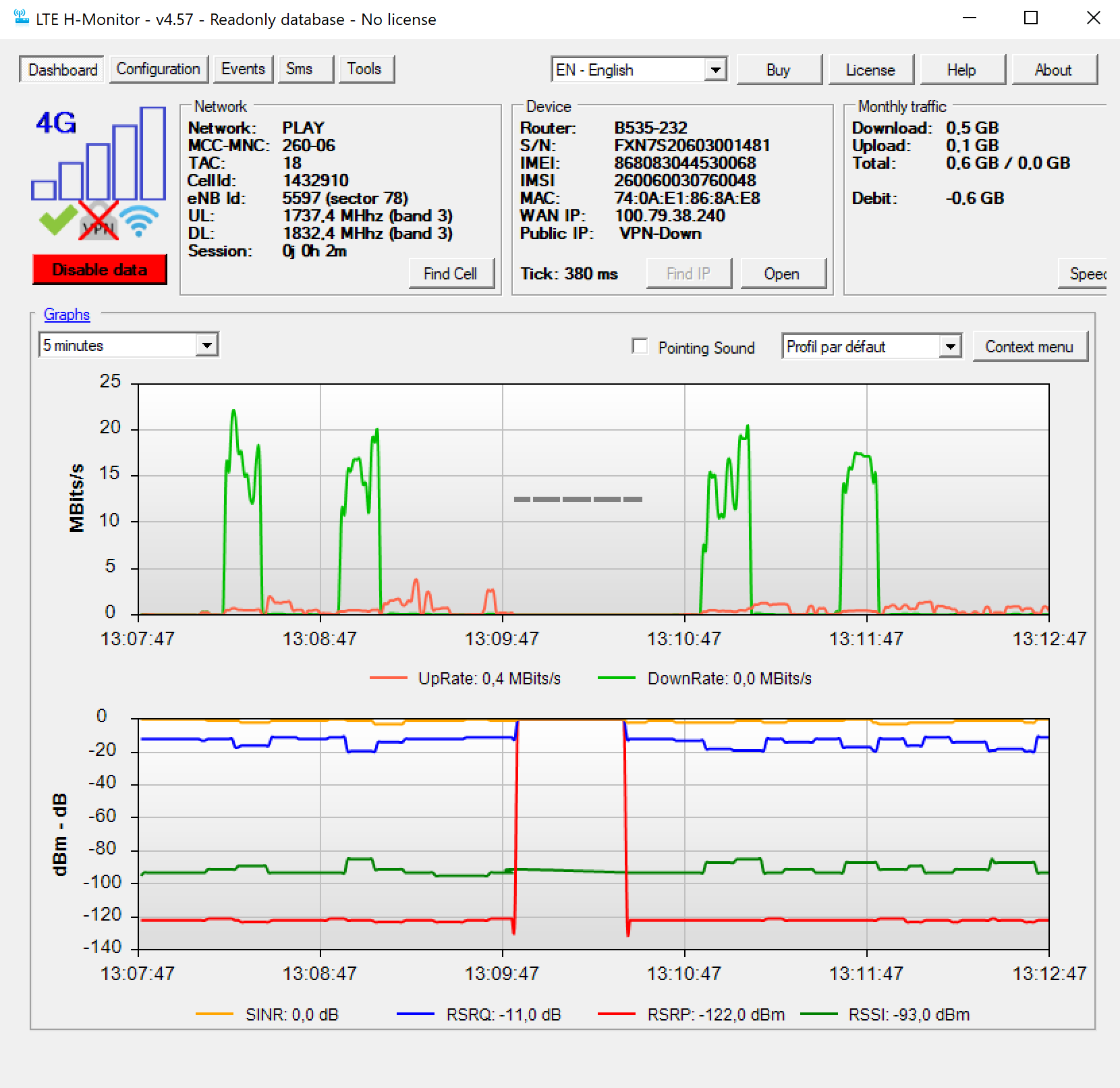

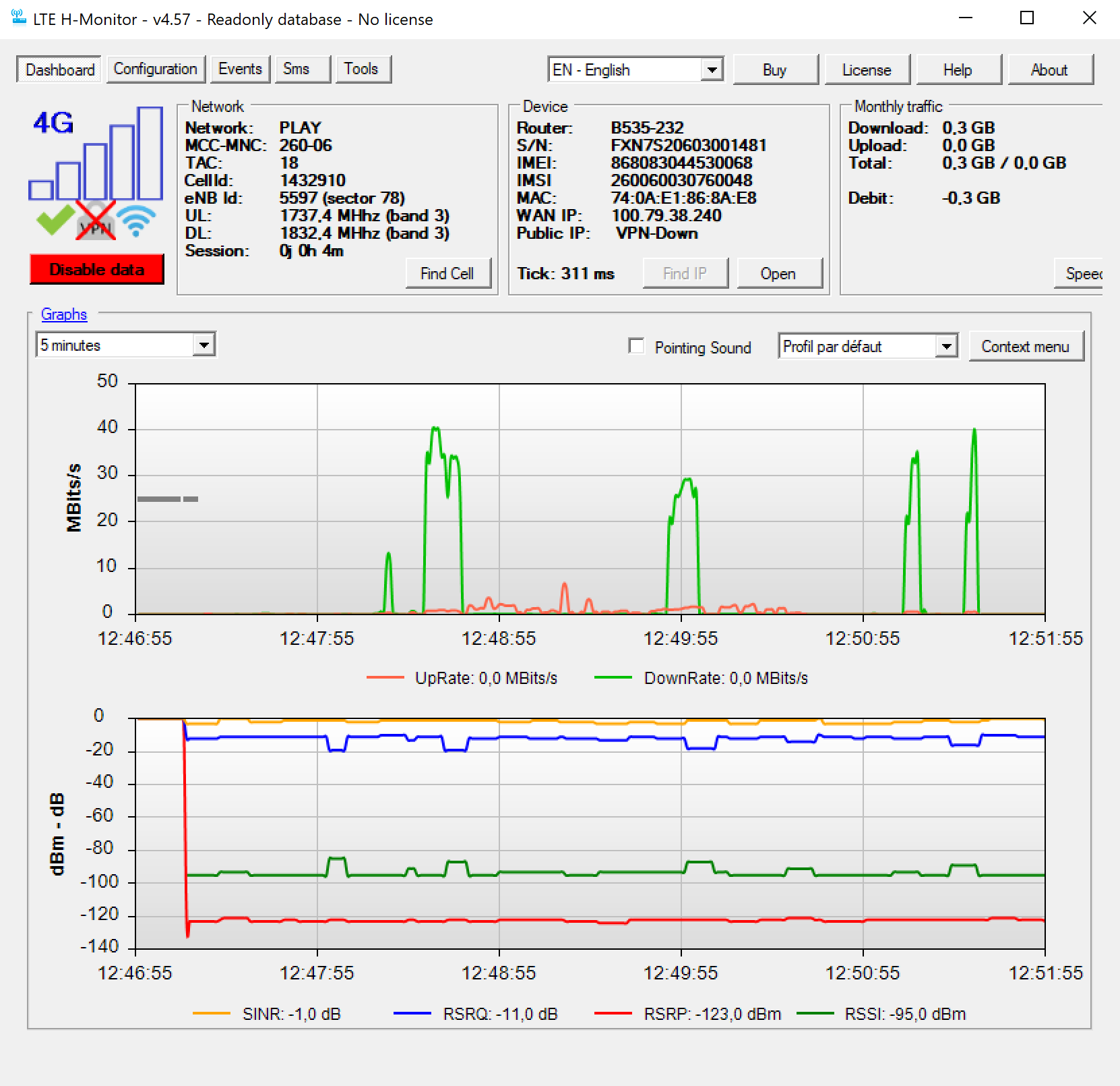

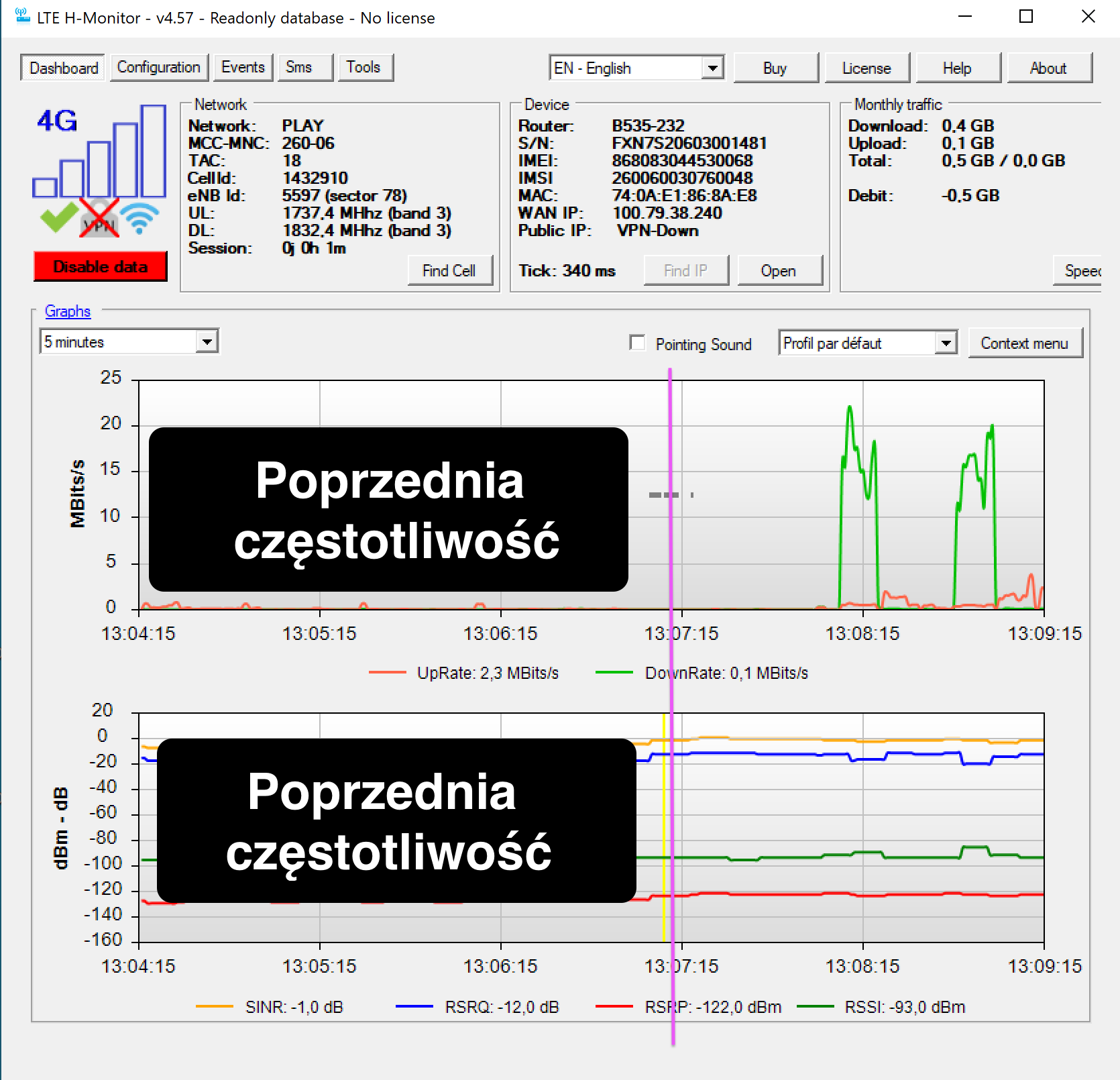

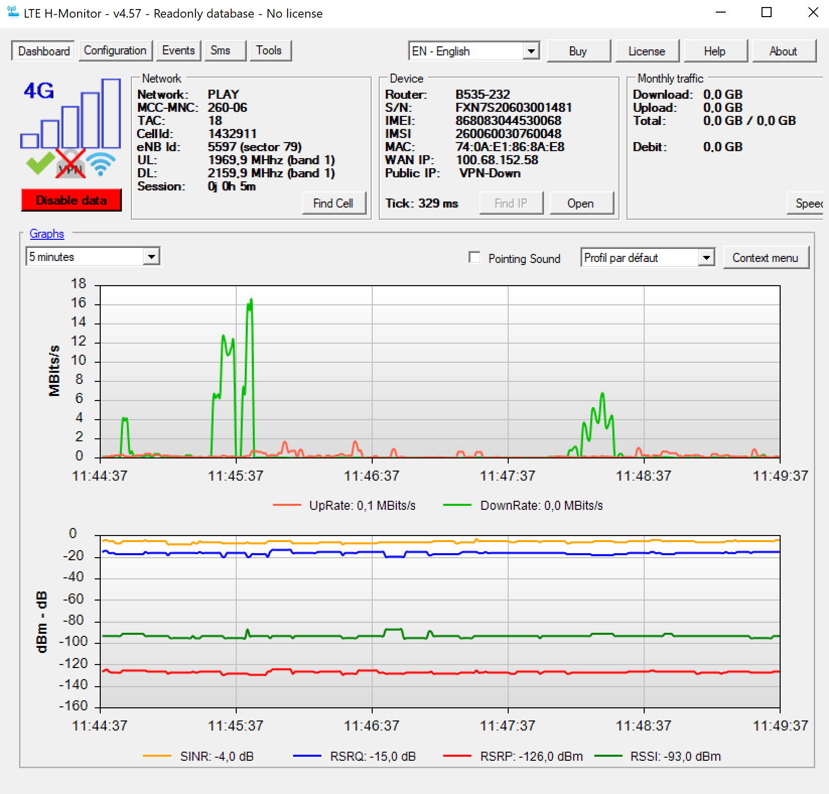

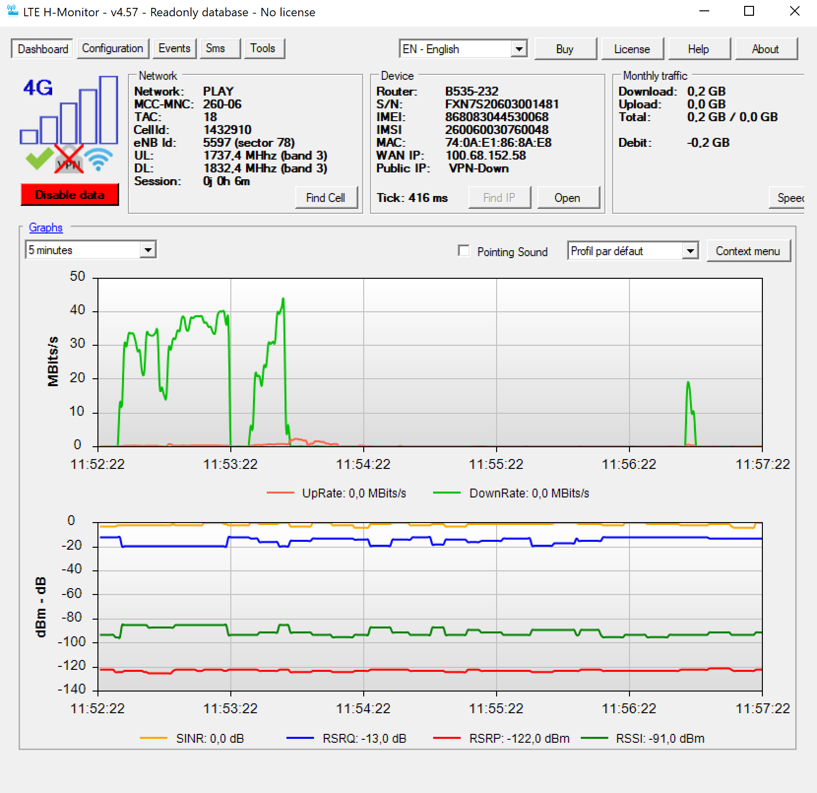

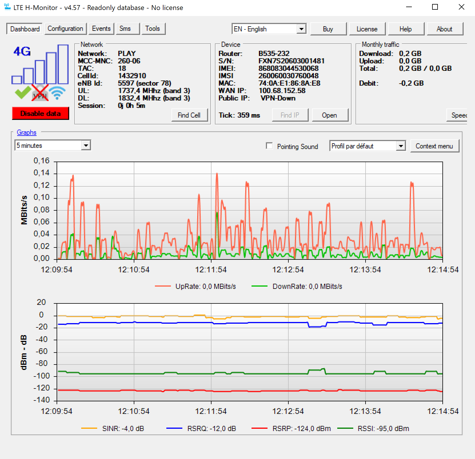

    Zrobiłem testy z kartą Play.
    Wyniki w 1800 i 2100 faktycznie zdecydowanie lepsze niż z Orange.
    Oczywiście wszystkie testy z routerem na zewnątrz - wystawiony przez okno dachowe.
    Jaka antena LTE do router-a Huawei B535 (bardzo złe warunki). Jaka antena LTE do router-a Huawei B535 (bardzo złe warunki). Jaka antena LTE do router-a Huawei B535 (bardzo złe warunki). Jaka antena LTE do router-a Huawei B535 (bardzo złe warunki). Jaka antena LTE do router-a Huawei B535 (bardzo złe warunki). Jaka antena LTE do router-a Huawei B535 (bardzo złe warunki). Jaka antena LTE do router-a Huawei B535 (bardzo złe warunki). Jaka antena LTE do router-a Huawei B535 (bardzo złe warunki).
    Pytanie co z tym teraz zrobić? Jakąś antena na 1800 - 2100? Co byście doradzili?

    Cybertech 1800-2100MHz 15dbi MIMO.

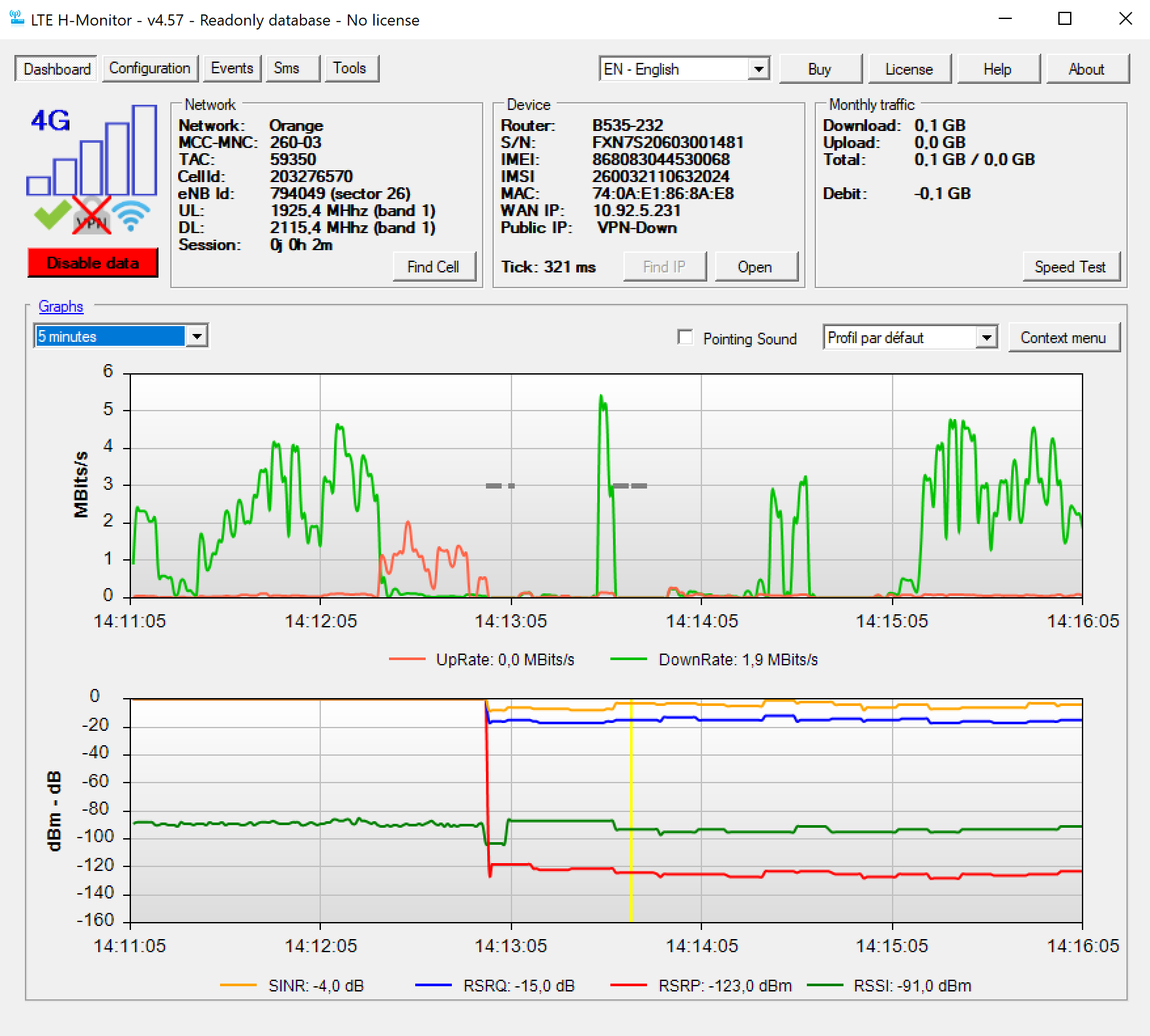

    Dopiero po ponownym przejrzeniu dzisiejszych z kartą Play zobaczyłem, że mój test nr 2 na B7-2600 wypadł całkiem dobrze jak na te warunki (DL na poziomie 15-20 Mb/s, UL do 3 Mb/s) i zacząłem się zastanawiać czy w mojej sytuacji miałby sens zakup anteny Cybertech LTE-A/4G 17dBi MIMO 1800-2600MHz lub czegoś alternatywnego dla niej (o ile istnieje)?
    Prośba jeszcze raz Wasze opinie.
