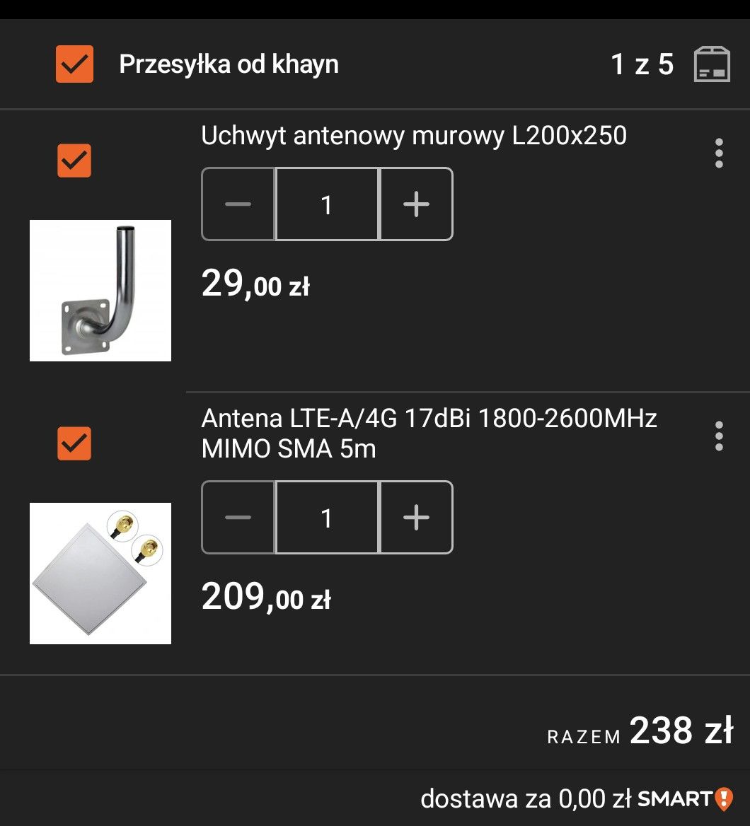

    Tak wiem że są takie zestawy ale chcę minimalnie zainwestować a router mam na prawdę blisko komina muszę sprawdzić ale dwa metry kabla to będzie na prawdę jeszcze zapas
    Zrzut ekranu koszyka z uchwytem antenowym i anteną LTE/4G MIMO, razem 238 zł Zrzut ekranu mapy z czerwoną linią pomiaru 2,33 km przez jezioro Brodno Wielkie Zrzut ekranu BTSearch z tabelą pasm 5G, GSM i LTE dla Orange oraz identyfikatorami stacji
    Zobacz myślałem nad takim zestawem

    Inwestowanie w antenę zew, do B535-232 dla Orange w tej lokalizacji to słaby pomysł, szkoda wydawać tych 250 zł i to z kilku powodów. Sektor 2 swieci na tym BTS-ie na południe, obejmuje tez twoją lokalizację. Ale to wypas stacja z prawdziwym 5G3600 N78 dla Orange i T-mobile, do tego 5 pasm LTE więc osiagi z niego na konkretnym sprzęcie ponad 500Mb/s to norma, oczywiście po zastosowaniu zew. CPE 5G/LTE.

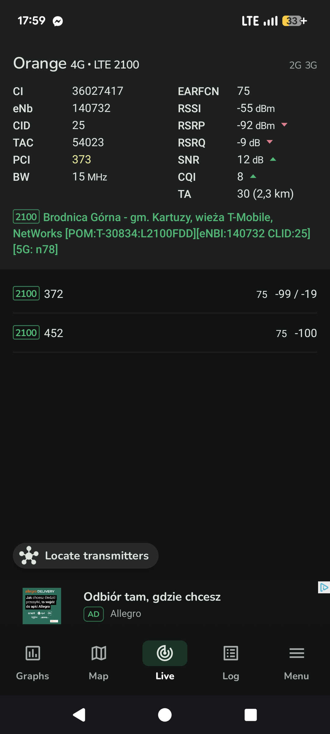

    Brak testów na zewnatrz z kartą Orange z dostępem do 5G na telefonie Android i screenów z https://play.google.com/store/apps/details?id=cz.mroczis.netmonster&hl=pl&gl=US oraz ze speedtestu.

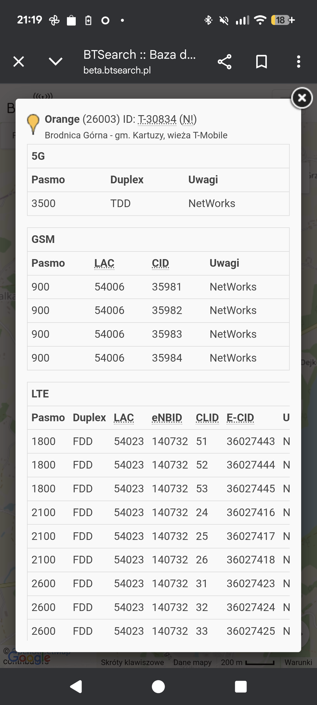

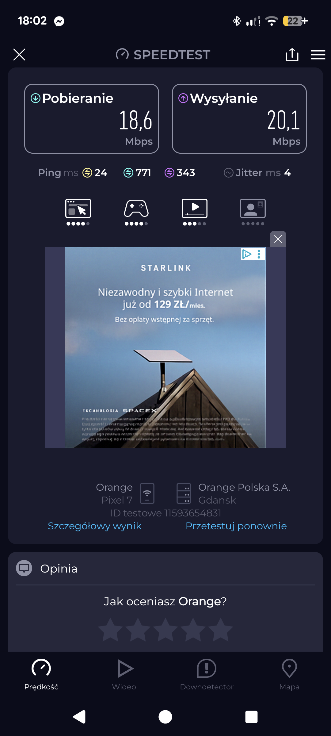

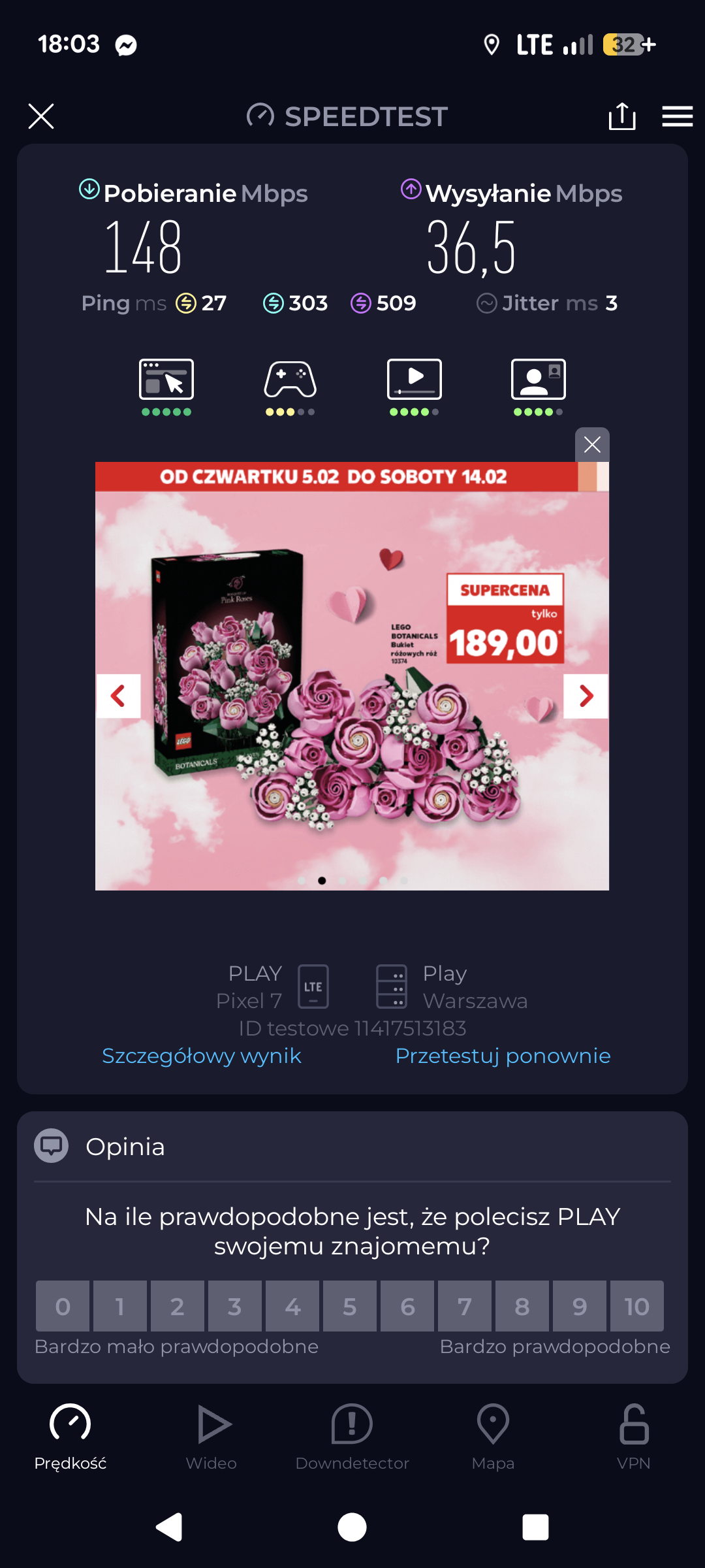

    Odpowiem zbiorczo odnośnie routera na zewnątrz też już o tym myślałem ale mam pod nim podpięte 4 kable pod Ethernet musiał bym kolejny router zastosować nie chce zbytnio wiercić. Temu myślałem nad anteną i przejściu z kablami przez okno wyłazowe

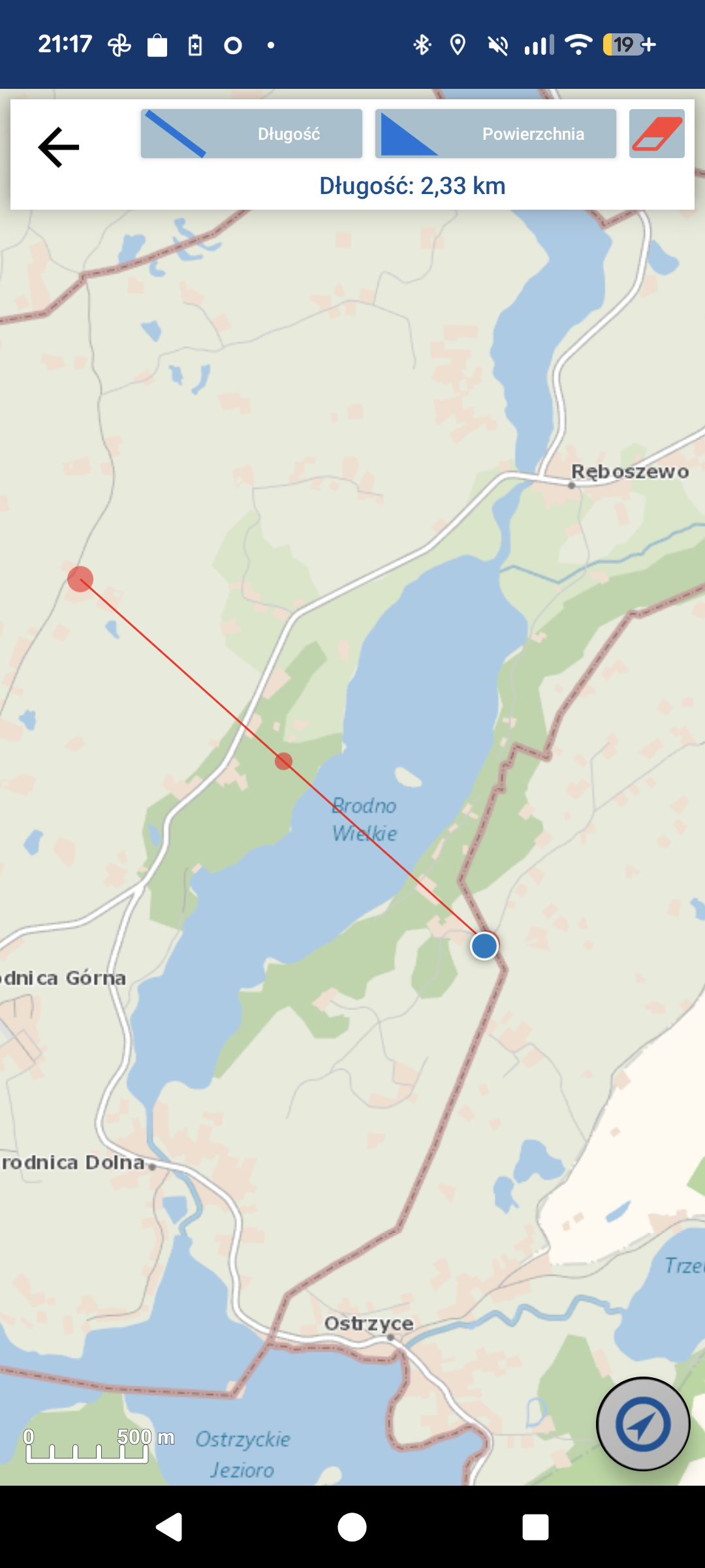

    Odnośnie anteny na południe, mieszkam w takim terenie gdzie teren jest strasznie pokręcony i na południe mam odrazu wzniesienia nie łączę się z tymi sieciami na pewno. Dodam screeny co mi wyszło.
    Te anteny po drugiej stronie jeziora widzę bez problemu mam w zasięgu jak widać dużo sieci. Wczoraj kupiłem starter Play do testowania i prędkość widzę pokazuje znacząco lepsza według speed testa. Jeszcze zastanawiam się nad t- mobile.
    Orange stosujemy od roku ale często raz dwa razy na miesiąc nie mamy internetu czemu nie wiem Orange osttanio ma różne opinie. W telefonie czasami łapie mi 5g
    Wynik testu 564mb pobierania za to upload 2mb hahah
    Zrzut ekranu BTSearch z mapą okolic Chmielna i Brodnicy Górnej, z czerwonym okręgiem i znacznikami BTS Zrzut ekranu Speedtest: pobieranie 57,5 Mb/s, wysyłanie 4,12 Mb/s, ping 26 ms; reklama Kaufland. Zrzut ekranu Speedtest z wynikiem LTE: pobieranie 148 Mbps, wysyłanie 36,5 Mbps Zrzut ekranu aplikacji z parametrami sieci Play 4G/LTE 2600 i wskaźnikami sygnału Zrzut ekranu z aplikacji pokazującej parametry sieci Orange 4G LTE 2100 i dane sygnału
    Co do tego modemu CPE 5G/LTE? Jaki to koszt?
    A dodam że ta antenę Play co jest w miejscowości Brodnica górna to widzę ale jednak mi trochę drzewa ja przysłaniają.

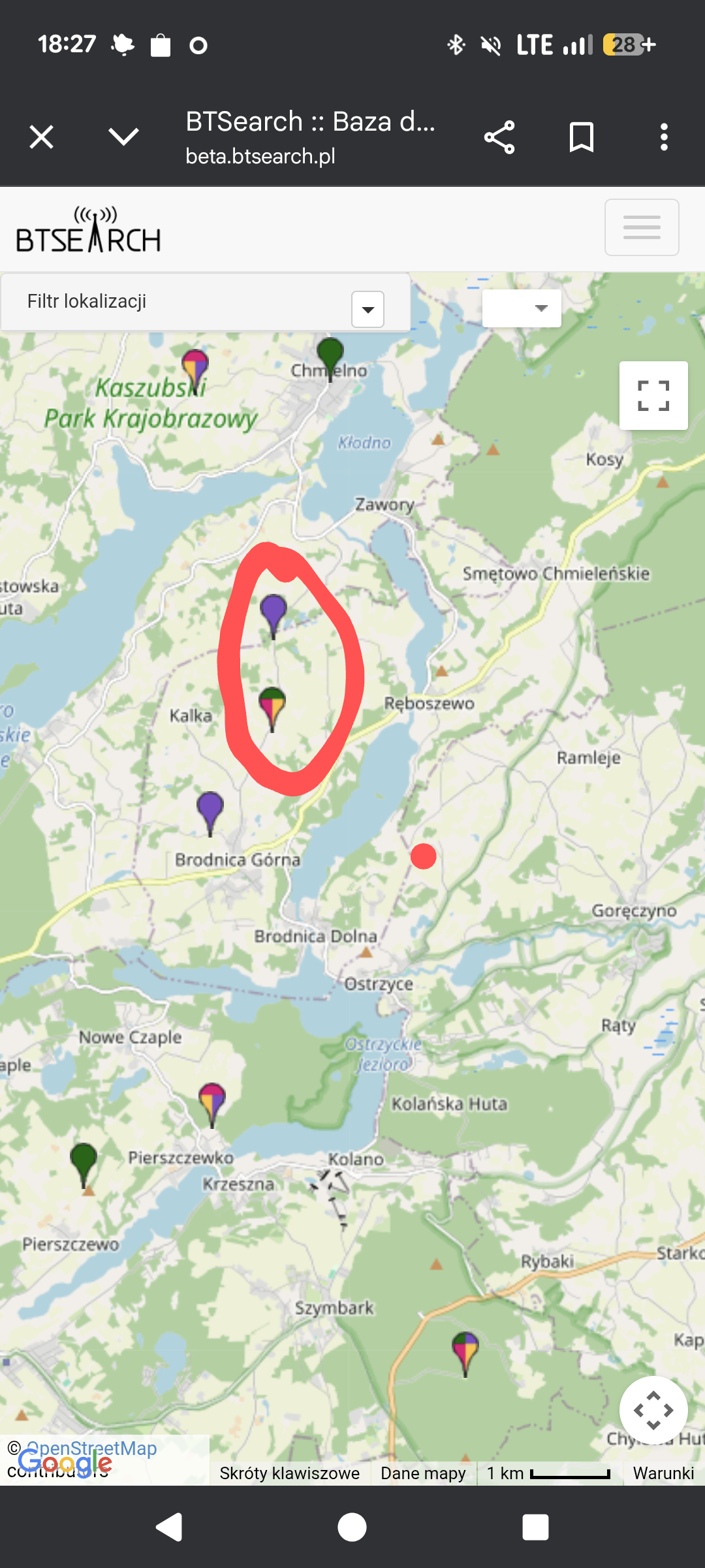

    Na południe czyli na azymut 180 to jest sektor 2 z BTS-a NetWorks Brodnica Górna i to z nim łaczy się telefon w Orange, sygnał dostateczny na LTE2100, ty jestes na azymut 135 stopni , a 1 sektor świeci na azymut 60 to ten o PCI 372. Zestaw zew CPE 5G/LTE + router wew. do sieci lokalnej i WiFi to koszt 850-900 zł. A jak działa 5G N78 w agregacji z LTE z tego BTS-a sam juz wiesz, to ponad 500Mb/s które miałeś w tescie przy słabych parametrach sygnału i na zew. CPE 5G/LTE spokojnie jeszcze więcej i do tego szybko na UL.
    Play po modernizacji na BTS-ie Brodnica Górna ma 5 pasm LTE i 5G700 N28 i pseudo 5G N1 w DSS na 2100MHz z LTE2100, sektor 2 z którym się łączysz na azymut 140 na Brodnicę Dolną a 1` na azymut 15 czyli na Ręboszewo.

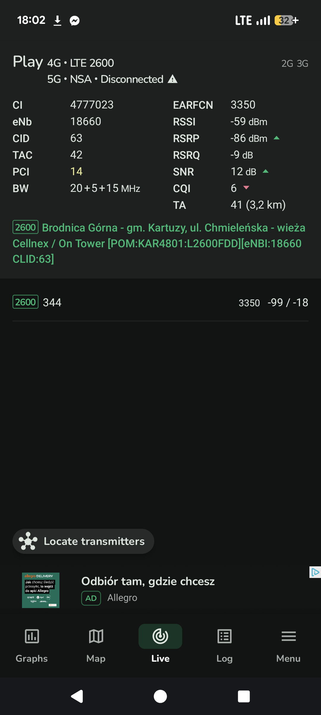

    A Play z 2 sektora tego BTS-a wyzej ma dostateczne parametry sygnału na LTE2600, sektor na azymut 130, w sąsiadach PCI z tego nizej, ogólnie jesteś w Play pomiędzy 2 sektorami na tych 2 BTS-ach Play. N78+5 pasm LTE to inna bajka niz Play.

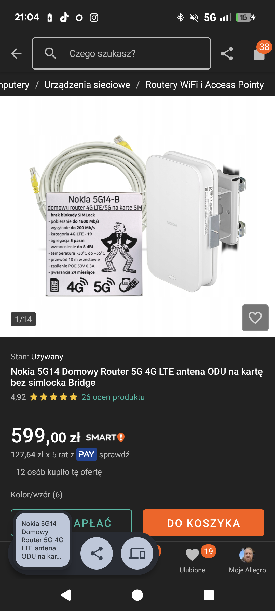

    Zrzut ekranu oferty Allegro routera Nokia 5G14-B z przewodem; cena 599,00 zł
    A taki zestaw ?
    Domyślam się że pewnie najlepszym kozakiem jest
    ZTE MC889 5G

    Oj w tym domie ciężko mam na parterze router na piętrze dodatkowo pomaga ten Huawei do obsługi czujek do tego zigbe wpięte i rejestrator kamera haha

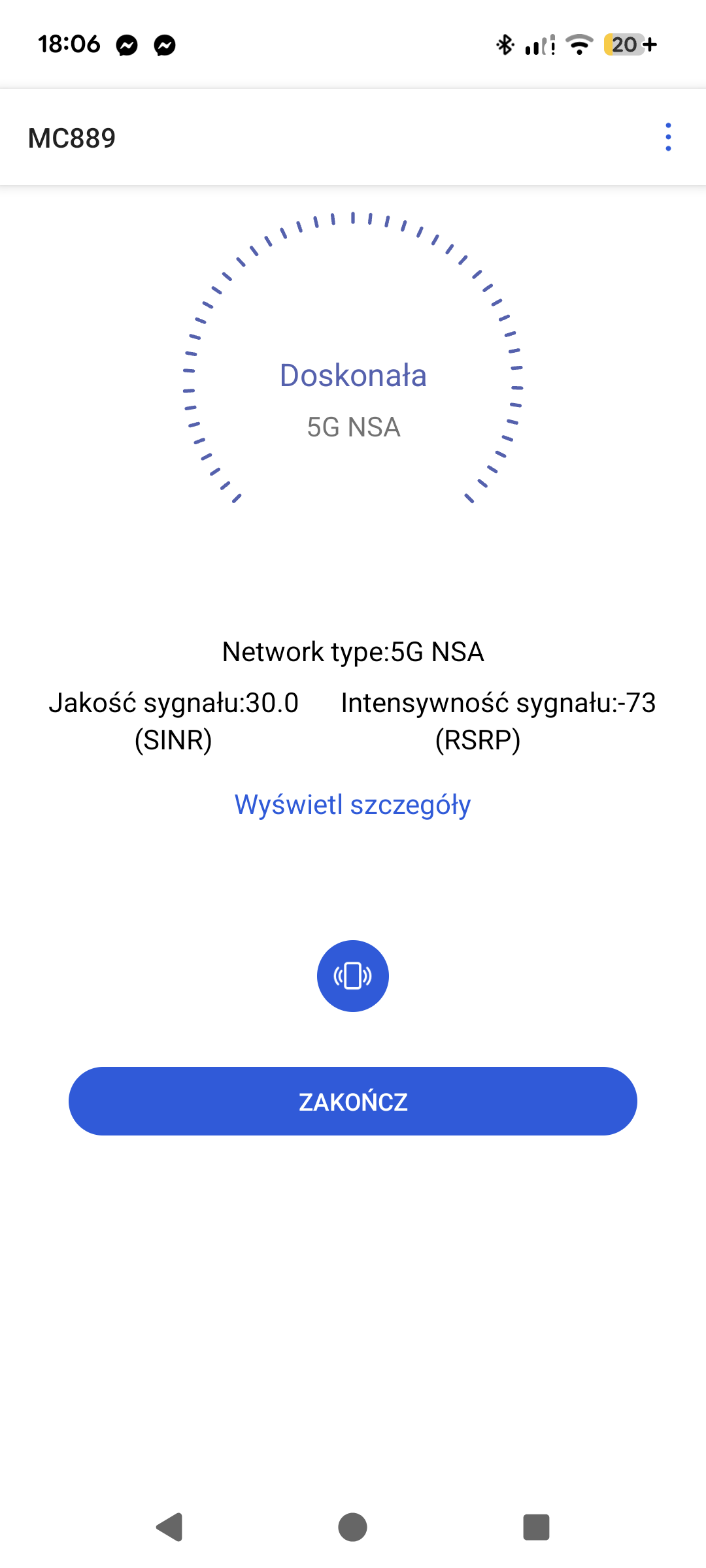

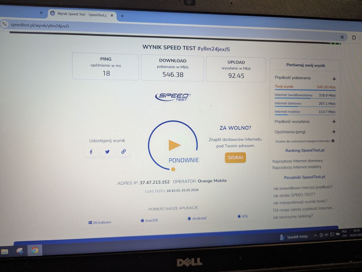

    Siemanko w końcu padło na model ZTE MC889 bez wersji pro w miarę dobrą ofertę dostałem od firmy pomarańczowej. Zobaczymy co z tego wyjdzie właśnie testy przeprowadzam

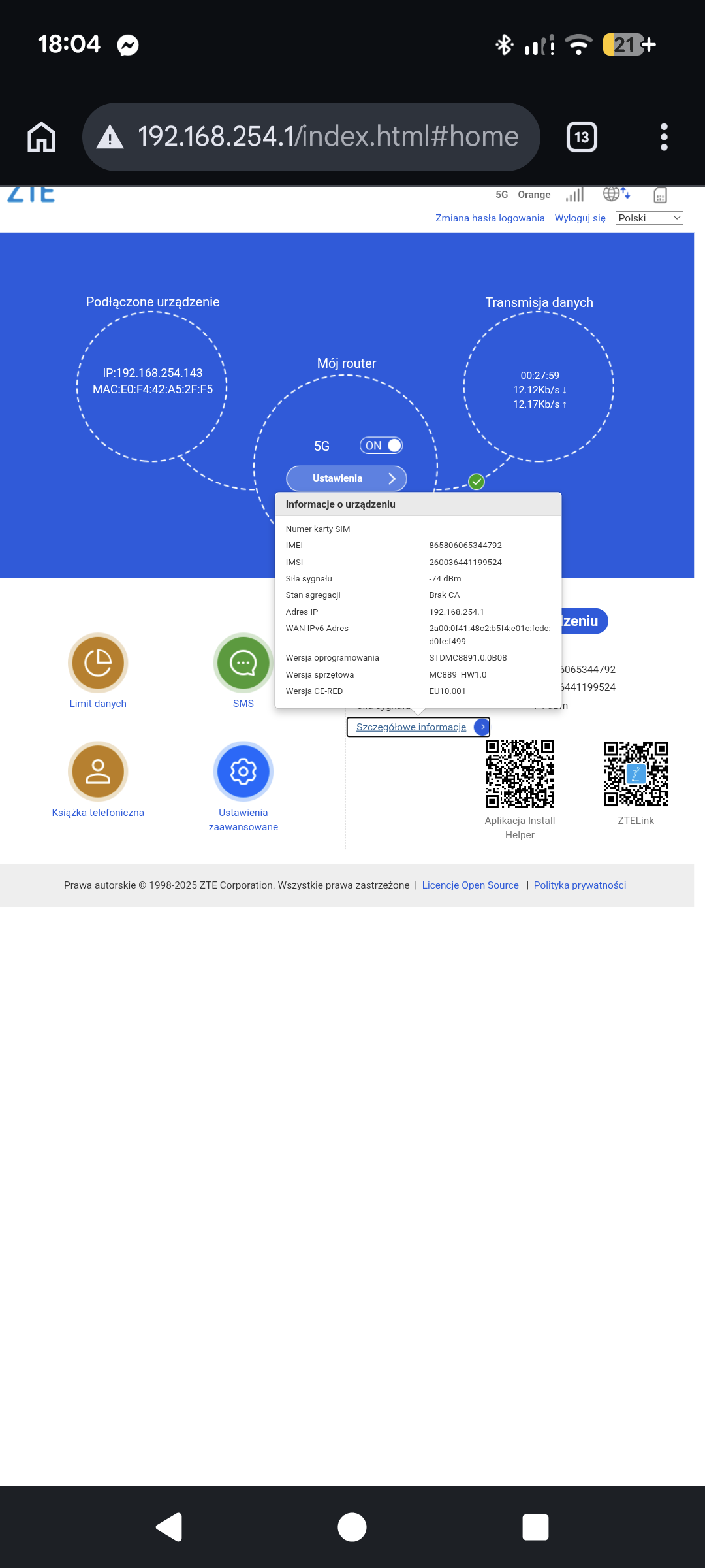

    Jaka antena LTE do Huawei B535-232, dach z blachy, 2 km do nadajnika, stabilny SINR Jaka antena LTE do Huawei B535-232, dach z blachy, 2 km do nadajnika, stabilny SINR

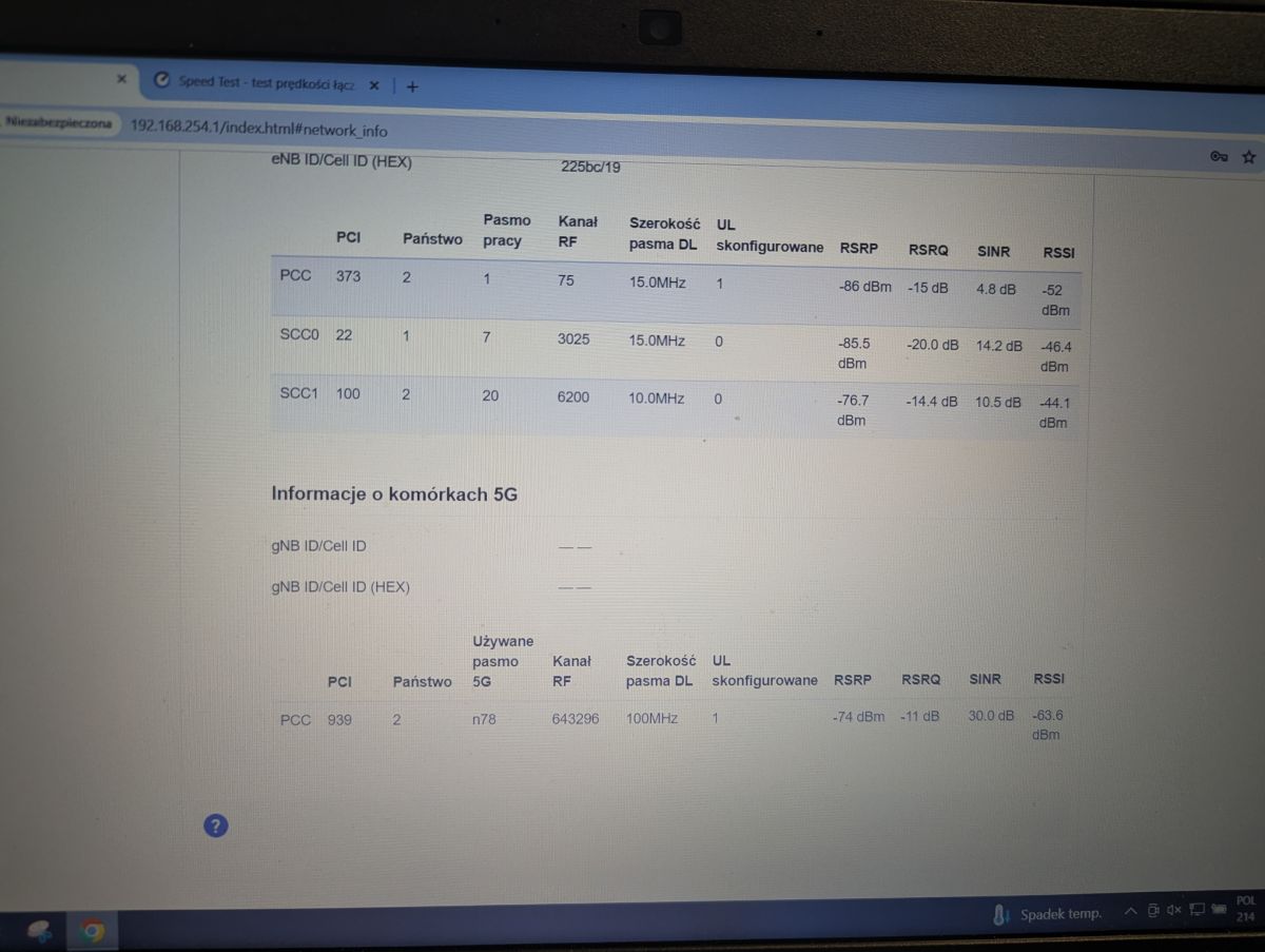

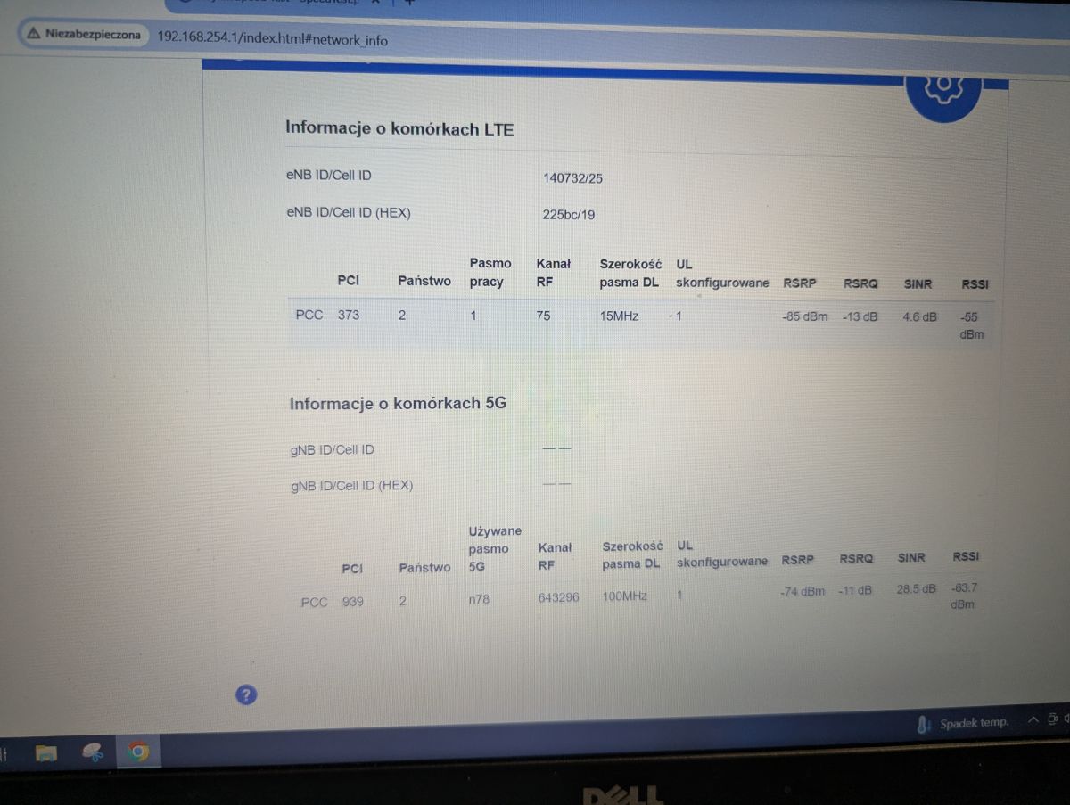

    Co źle robię nie ukrywam liczyłem na zdecydowanie więcej hahaha pokazuje że niby mam siłę sygnału doskonała

    Co źle robię? Nie ukrywam, liczyłem na zdecydowanie więcej, hahaha, pokazuje, że niby mam siłę sygnału doskonałą
    Brak CA to jest przyczyną tej kichy

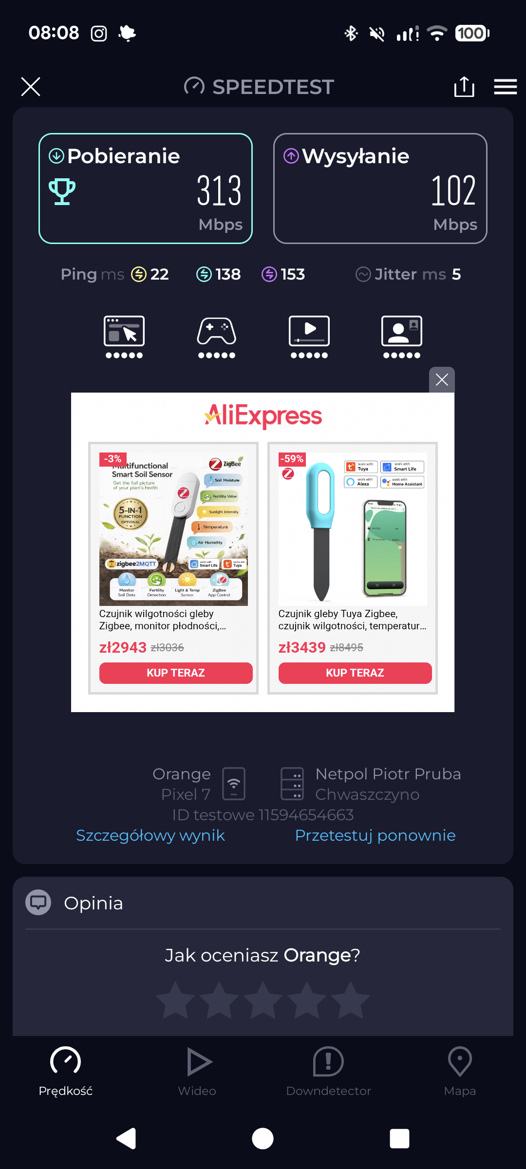

    Przerzuciłem router z salonu na strych Router TP-LINK Archer C6 V4 no i jestem zadowolony muszę drugiego takiego zamówić, myślałem że z Huawei zrobię tymczasowego ale nic z tego.
    Zrzut ekranu Speedtest: pobieranie 313 Mb/s, wysyłanie 102 Mb/s, ping 22 ms, reklama AliExpress

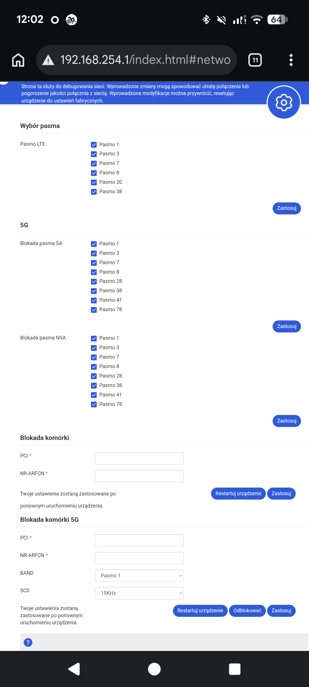

    >>21894894 Wrzuć screena z ZTE takiego jak w tym poście, tylko podczas zapuszczonego speedtesta, żeby było widać jakie pasma agregujesz. Przez wi- fi u Ciebie może byc problem z wysokimi prędkościami. Na 10 metrach spadek prędkości jest w granicach 60% przy takich tańszych routerach, wiec prędkości lepiej mierzyć przez kabel.
    Ewentualnie daj screena z parametrami sygnału na wszystkich pasmach.
    >>21895373

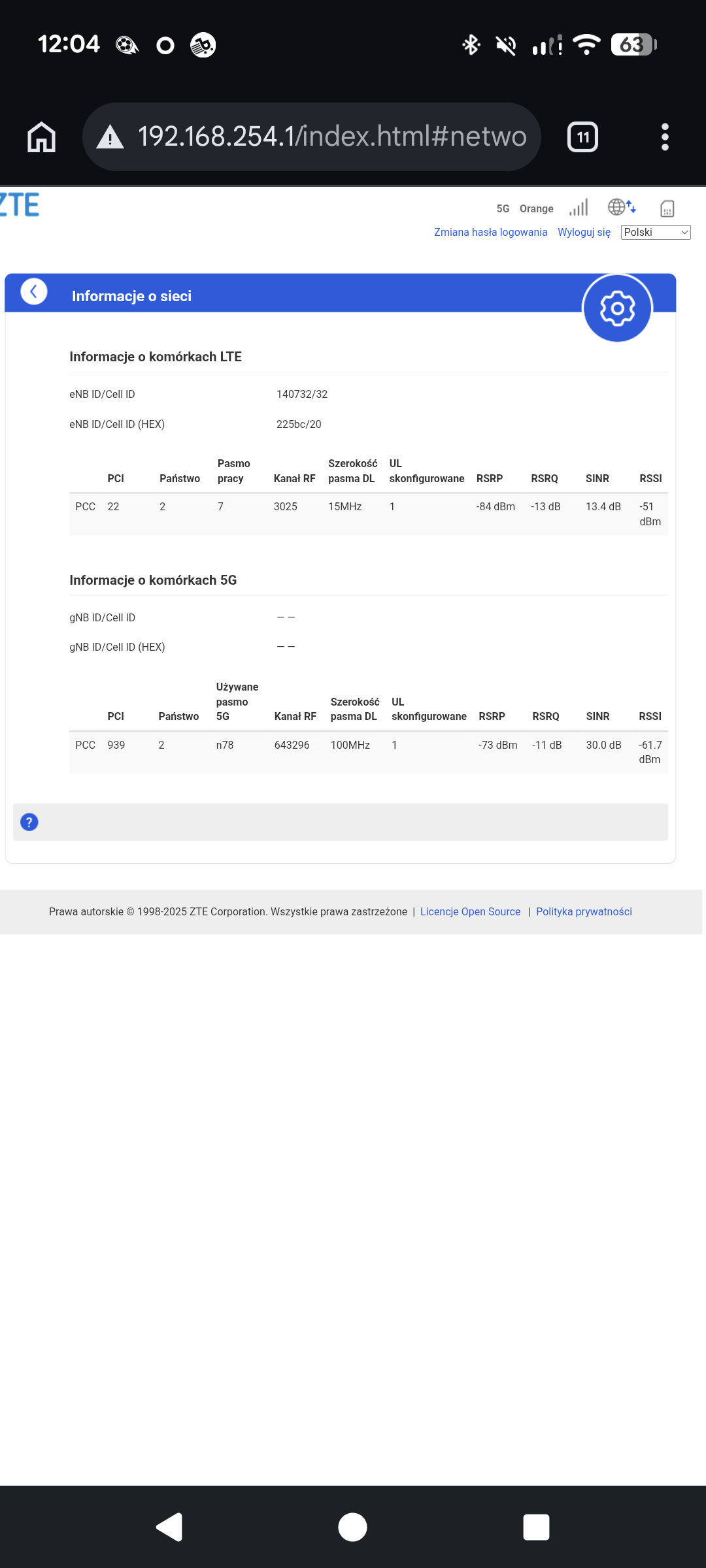

    Jaka antena LTE do Huawei B535-232, dach z blachy, 2 km do nadajnika, stabilny SINR Jaka antena LTE do Huawei B535-232, dach z blachy, 2 km do nadajnika, stabilny SINR Jaka antena LTE do Huawei B535-232, dach z blachy, 2 km do nadajnika, stabilny SINR

    I takie masz parametry sygnału przy sprzęcie wewnątrz budynku, czy masz go wystawionego na zewnątrz? Prędkości mierzysz po kablu, czy przez wi-fi?

    Przez wifi stojąc powiedzmy przy routerze przy stropie drewnianym. Sprzęt jest na zewnątrz na maszcie ustawiony niby doskonale na antenę

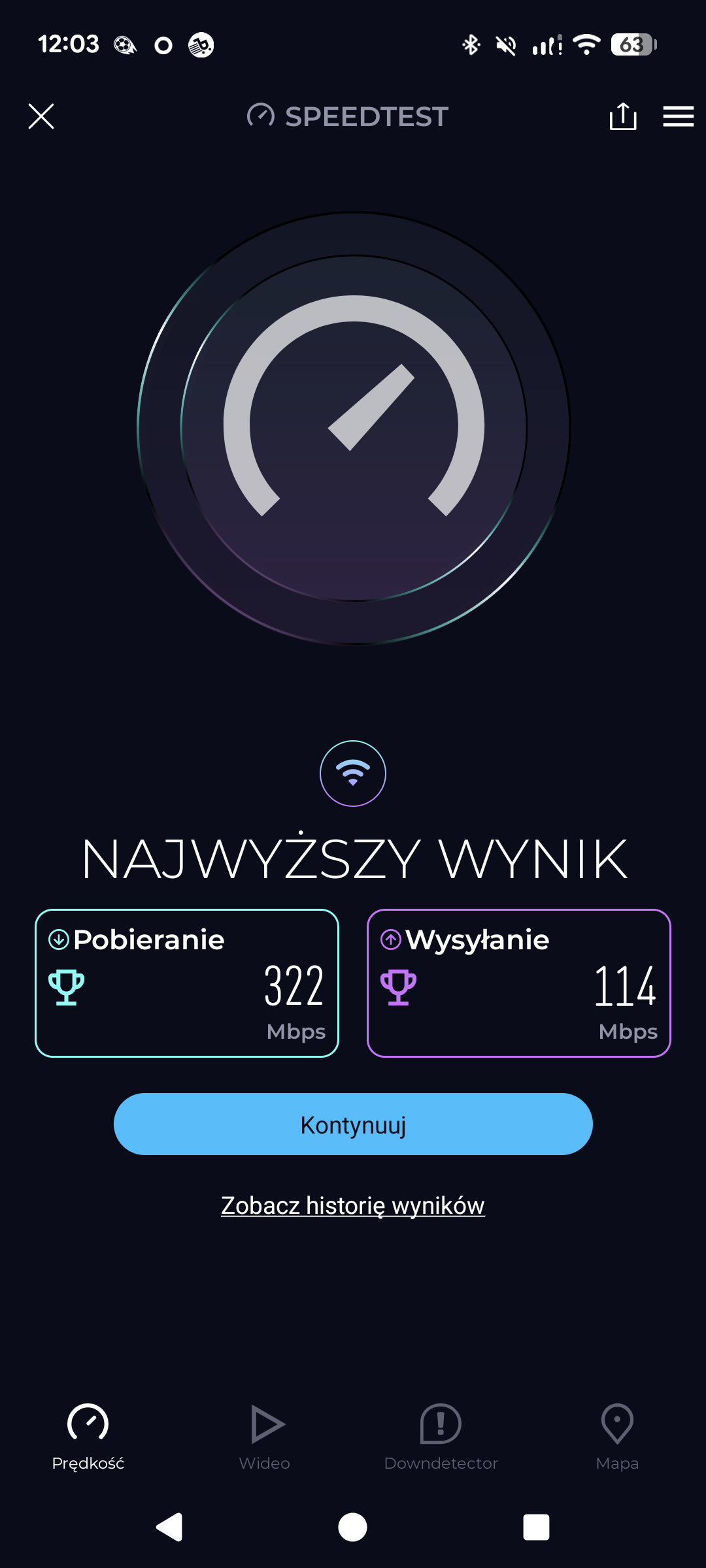

    Strasznie te pasma skaczą ale wynik konkretny nie liczyłem aż na taki wynik
