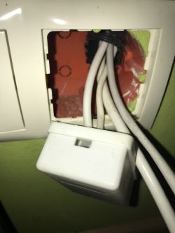

    Witam, jak podłączyć i skonfigurować internet, bym miał go podłączonego bezpośrednio do komputera stacjonarnego, i żebym za każdym razem nie musiał włączać routera / routerów?
    Internet od Multi Media wyjście wygląda tak :
    Bezpośrednie podłączenie internetu do komputera - konfiguracja Multi Media
    Od tego wyjścia ?ze ściany? jest jakaś puszka na standardowe wejście kabla LAN z tym ze mniejszego, ?ze ściany? również jest wypuszczony zwykły standardowy kabel LAN do podłączenia( tylko czego jak nie działa? Próbowałem z komputerem i nic, jakaś konfiguracja w Windowsie??)

    Co do meritum - na 2-gim zdjęciu masz po lewej urządzenie operatora i wygląda że do niego wchodzi patchcord światłowodowy (ten z zieloną wtyczką), ty zaś piszesz że sieć operatora przychodzi standardowym kablem LAN - upewnij się co jest do czego.

    Obawiam się że się nie da - prawdopodobnie Multimedia przychodzi do ciebie po światłowodzie do kratkowanej puszki (przełącznicy) z logo Multimedia, z niej patchcordem światłowodowym idzie do urządzenia Huawei będącego własnością operatora i do tego miejsca nic nie zmienisz. Dalej masz jeszcze (zapewne) własne "pudełko" w postaci routera WRT-150A i jedynie o wyeliminowaniu tego elementu możesz marzyć.
    Przewody z pierwszego zdjęcia albo nie mają nic wspólnego z tematem (są np. elementami instalacji przygotowanej do rozprowadzenia sieci po domu) ewentualnie są zakończeniem par PSTN Multimedii na okoliczność gdybyś zażyczył sobie tradycyjnej usługi telefonicznej niezależnej od zasilania.

    Tak jak na zdjeciu 1szym wychodzi jeszcze zwykly kabel LAN, i drogi mniejszy, to wyglada identycznie jak do 8levela, czy z tym by sie nie dalo jakos podlaczyc?
    Dwa kable do jednego gniazdka kojarzą się z gniazdkiem telefonicznym a nie z Ethernetem.
