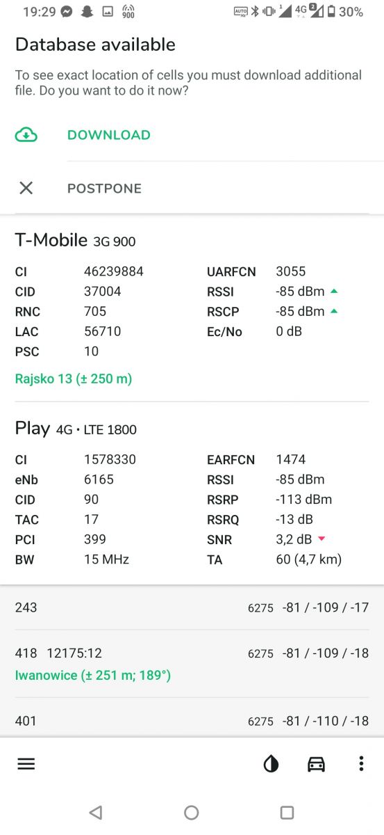

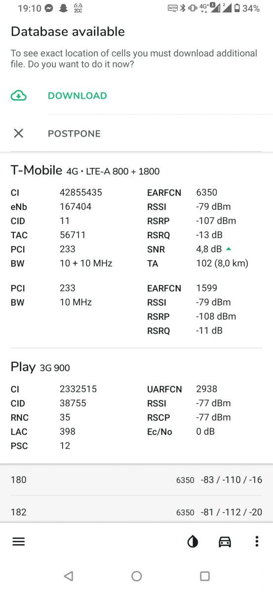

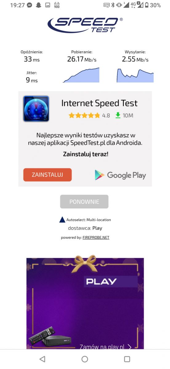

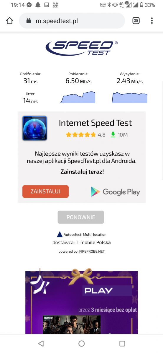

    Więc tak:
    T - mobile:
    Dobór sprzętu LTE do poprawy jakości internetu mobilnego - Play vs T-Mobile
    Play:

    Telefon łaczy się z Liskowem 151, na LTE800+1800 T-mobile, sygnał słaby. Play to z kolei Borysławice-Błaszki , LTE1800 sygnał bardzo słaby. Testy pasm LTE na PRO2 bez CID, eNB i parametrów sygnału.
