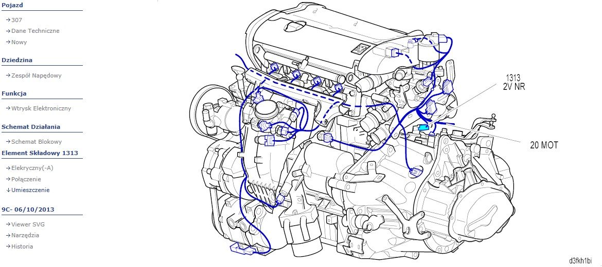

    Ostatnio przy sprawdzaniu samochodu Peugeot Planetem dostałem przejściowy błąd czujnika położenia wału.
    W związku z tym, że to raczej poważna sprawa, a sam czujnik jest tani, kupiłem nowy.
    I teraz mam zagwozdkę. Gdzie on w ogóle jest? Nie mogę go znaleźć pod maską :)
    Macie może jakiś schemat?
    #2 19129130
    beryas
    Posty: 1291
    Pomógł: 152
    Ocena: 411
    na skrzyni biegow od gory mniej/wiecej pod termostatem, przykrecony zrubka 6 na klucz 10 :)
    #3 19129207
    grala1
    Specjalista grupy V.A.G.
    Posty: 9815
    Pomógł: 1495
    Ocena: 5045
    Tak jak kolega wyżej napisał.
    Czarna 2-pinowa wtyczka - 1313 na rysunku poniżej.
    307 EW10J4 - Gdzie szukać czujnika położenia wału?

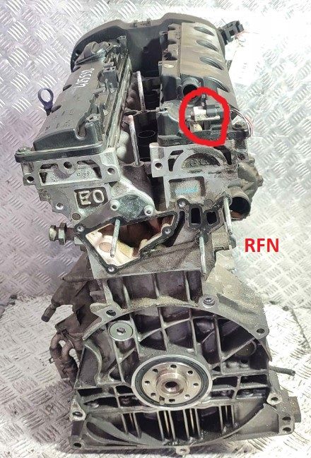

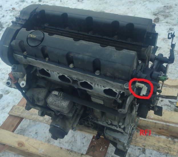

    Podłącze się do tematu, chciałbym uzyskać pomocy od was Panowie otóż mam błąd od czujnika wałka rozrządu w Peugeot 307 SW 2.0 16V chciałbym go wymienić tylko nie wiem gdzie on jest zamontowany
  • #6 20902628
    Gum23
    Posty: 2
    Ocena: 2
    Sprecyzuj swój silnik, bo 2.0 16V występowały dwa silniki RFN i RFJ
    Silnik samochodowy RFN 2.0 16V z oznaczeniem na tle metalowej podłogi warsztatu. Silnik samochodowy RFJ na drewnianej palecie z zaznaczonym elementem
  • #7 20903341
    jacekja88
    Posty: 1
    RFN
    dzięki za odpowiedź
