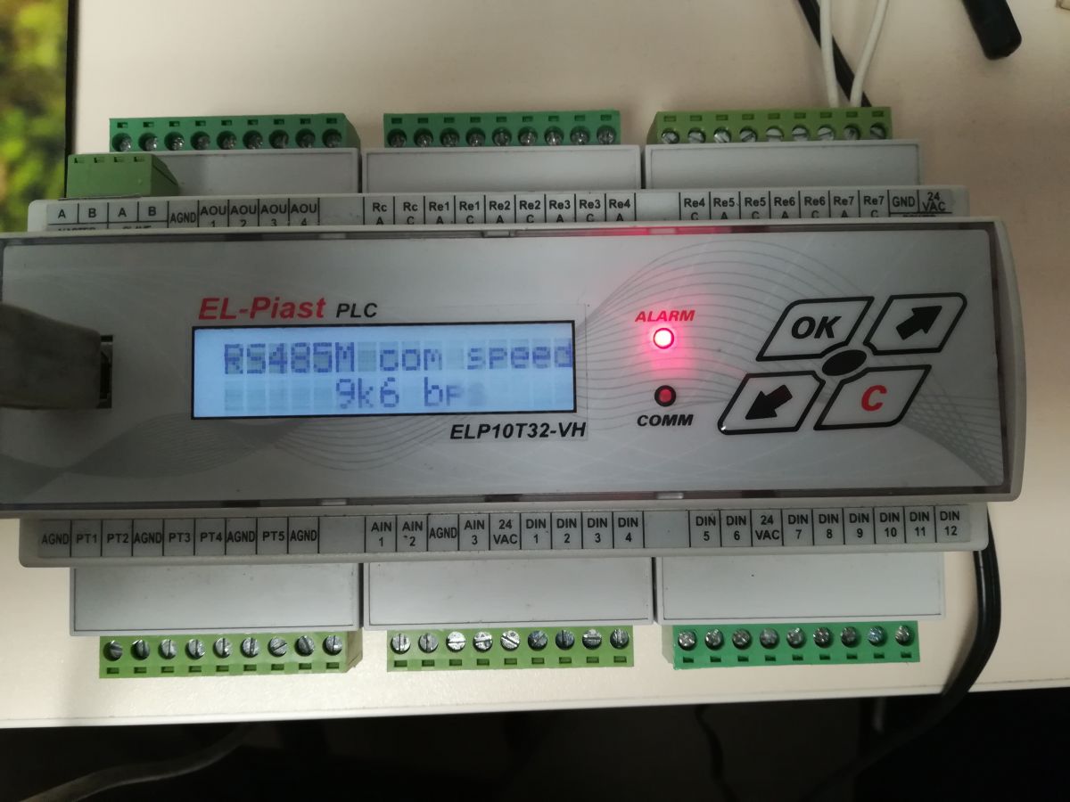

    Witam ponownie po krótkiej świąteczno-noworocznej przerwie.
    Wysyłam zdjęcie z ustawieniami jakich mogę dokonać w menu sterownika.
    Próbowałem różnych prędkości ale nic to nie daje. W DTR-ce urządzenia jest napisane ,że przy wyborze połączenia przez USB nie trzeba ustawiać prędkości.

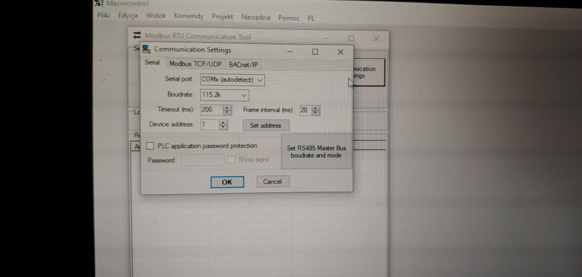

    No ale nie chodzi o sterownik, w programie MACROCONTROL masz ustawienie emulacji prędkości dla USB poszukaj tam.
    Brak połączenia sterownika PLC ELP10T32-VH z USB - kwestie kompatybilności WinAVR z Win 10
    Ba na starym laptopie mam jeszcze ten soft i na tych ustawieniach pracowałem.

    W programie Macrocontrol mam ustawienia identyczne jak w Twoim przypadku. Wygląda na to ,że oba sterowniki PLC są uszkodzone. Próbowałem je zresetować według tej procedury ale i to nie rozwiązało problemu :

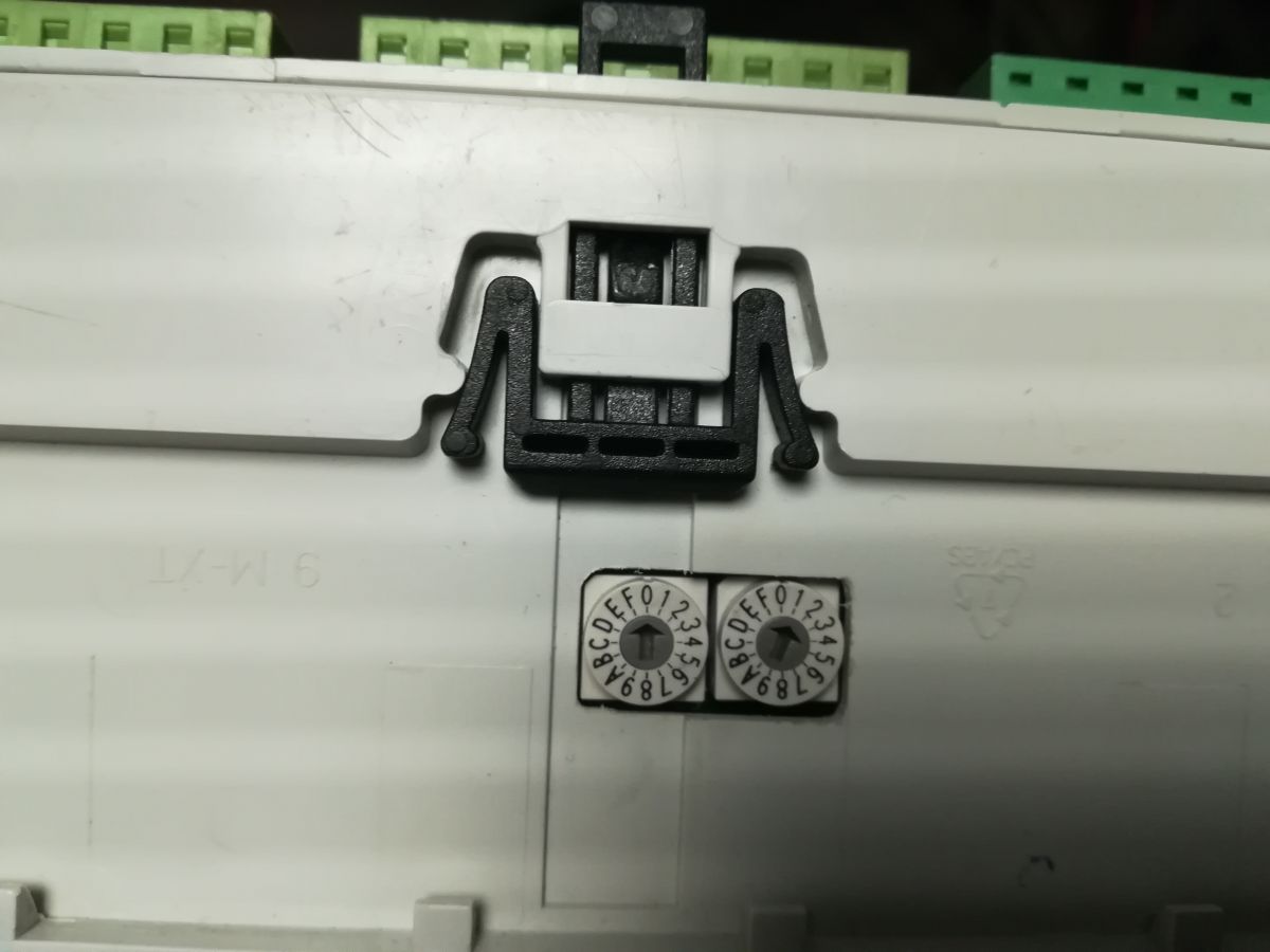

    To jest stary model sterownika, ELP z tej serii to chyba z 10 lat temu wyszły z produkcji, wymagają winavr żeby skompilować program. Nie kojarzę żeby się dało go zaprogramować z Eclipsa (tu mogę się mylić). Najlepiej odpal sobie maszynę wirtualną z win7 albo XP i powinno to zadziałać od ręki.
    Ale przede wszystkim sprawdź jaki adres jest ustawiony na przełącznikach obrotowych na spodzie sterownika. Domyślnie jest 1 i na takim adresie Macrocontrol chce łączyć się ze sterownikiem. Pewnie jest inny ustawiony i stąd brak łączności.

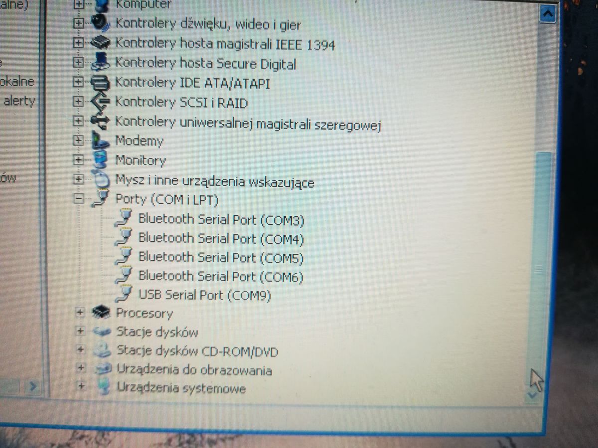

    Zobacz czy prawidłowo się zainstalowały sterowniki i czy jest widoczny wirtualny COM w systemie. Jeśli tak to ustaw Macrocontrol nie na USB tylko na ten port.

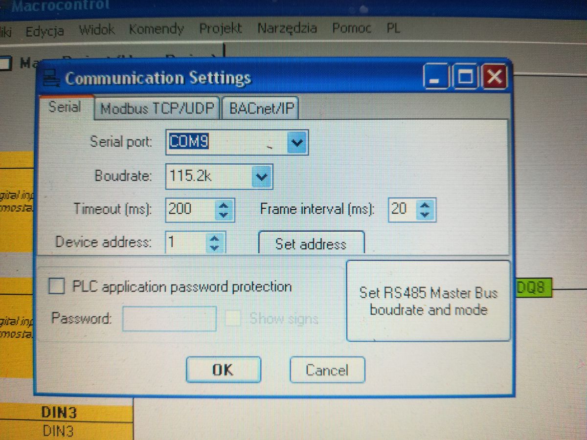

    Znalazłem i odpaliłem starego laptopa z windows xp.
    Ustawiłem adres sterownika jak na załączonym zdjęciu.
    Sterownik zgłosił się na COM9 i taki też wybrałem w programie Macrocontrol i nadal się nie łączę
