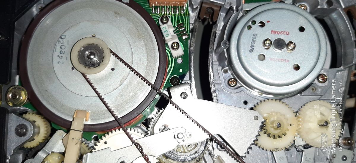

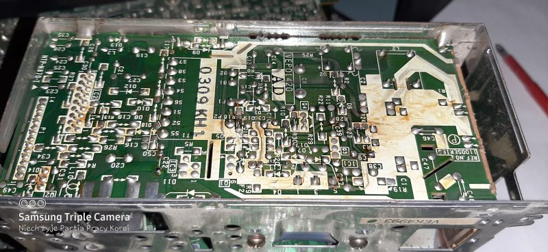

    Dobrze, korzystając z okazji otworzyłem magnetowid, intuicja podpowiedziała mi co mam odkręcić i wyjąłem zasilacz.
    Problem z mierzeniem napięć zauważyłem, gdy ujrzałem złącze wyjściowe - tam jest mnóstwo czarnych kabelków i nie uwierzę, że to wszystko masa. Jeśli ma ktoś spis które styki mają mieć jakie napięcia to nim nie pogardzę.
    Elektrolity poza kurzem nie wyglądają źle, nie są napuchnięte ani oderwane:
    Panasonic NV-J35 HQ - nie odczytuje własnych taśm, nieprawidłowa prędkość taśmy Panasonic NV-J35 HQ - nie odczytuje własnych taśm, nieprawidłowa prędkość taśmy
    Moją uwagę przykuła jednak brunatna substancja na stronie lutowanej.
    Pomyślałem, że to może jakiś klej albo faktycznie wylane elektrolity, ale od tej strony są tylko luty. Po lewej ten rządek to właśnie styki wyjściowe które poprowadzone są na płytę główną.

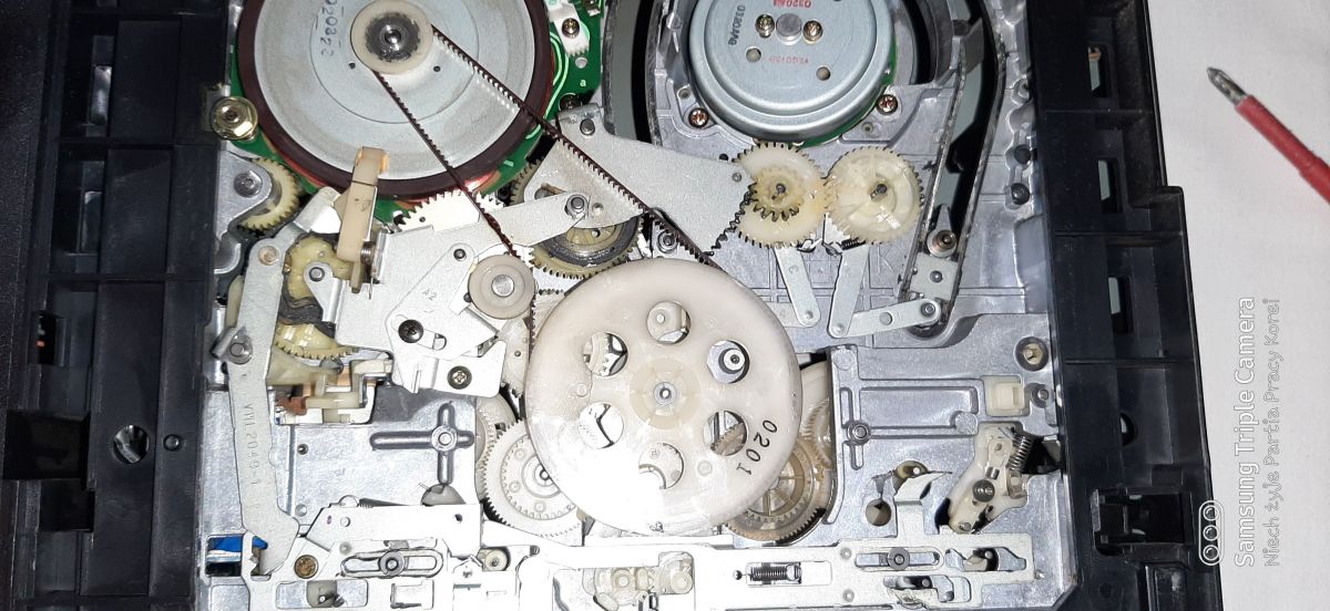

    Otwierając dolną klapę przyjrzałem się mechanizmowi i zauważyłem, że jeśli to koło z otworami na które założony jest pasek obrócimy "za dużo", to wtedy stawia ono opór i po puszczeniu powraca do poprzedniego położenia. Nie wiem, czy tak ma się zachowywać ta konstrukcja.
    Panasonic NV-J35 HQ - nie odczytuje własnych taśm, nieprawidłowa prędkość taśmy Panasonic NV-J35 HQ - nie odczytuje własnych taśm, nieprawidłowa prędkość taśmy Panasonic NV-J35 HQ - nie odczytuje własnych taśm, nieprawidłowa prędkość taśmy
    Jeśli mam się czemuś przyjrzeć na tych zdjęciach (w sensie, w magnetowidzie :D) to proszę o wskazanie
    Tam w niektórych miejscach może być widać smar, który nałożyłem, niestety nie dał on efektu (a może użyłem zły smar)

    Nie obracaj tego koła na siłę. W tym wykonaniu mechanizmu główny silnik realizuje wszystkie funkcje, więc jeśli w pozycji 'stop eject' nie ma kasety w kieszeni i przekręcisz kołem "o ząbek" za dużo to mechanizm do rozebrania i ponownego ustawienia - o ile się nic nie wyłamało. Jeżeli nic jeszcze nie przeskoczyło, to mechanikę zostaw na potem.
    Najpierw zasilacz, później głowica CTL, jak wszystko będzie w porządku i będzie dźwięk, wtedy można szukać obrazu. Przy okazji warto rzucić okiem przez lupę na głowice wizyjne. Jak są ukruszone, to najlepiej szukać drugiego magnetowidu (bo samego bębna w dobrym stanie raczej nie znajdziesz). Wartość tego modelu to realnie 50zł, nie warto patrzeć na ogłoszenia januszy w kwocie 200...300zł. Za tyle to się kupuje magnetowidy SVHS, które mają dźwięk HiFi :)
    Kondensatory nie muszą być napuchnięte (i w magnetowidach Panasonic z tego okresu nigdy nie będą), ale wystarczy że stracą parametry. Czasem widać na płycie nieco rozlanego elektrolitu, czasem po wylutowaniu widać wyciek na nóżkach. To nie jest duży koszt, więc warto wymienić wszystkie jak leci, pozostawiając tylko ten największy po stronie pierwotnej. Warto kupować kondensatory dobrej marki, z niskim ESR.
    BTW - mam gdzieś głowice po wymianie z bębna magnetowidu studyjnego SVHS. Jak je znajdę to zamieszczę zdjęcia spod mikroskopu jak wyglądają ukruszone.
