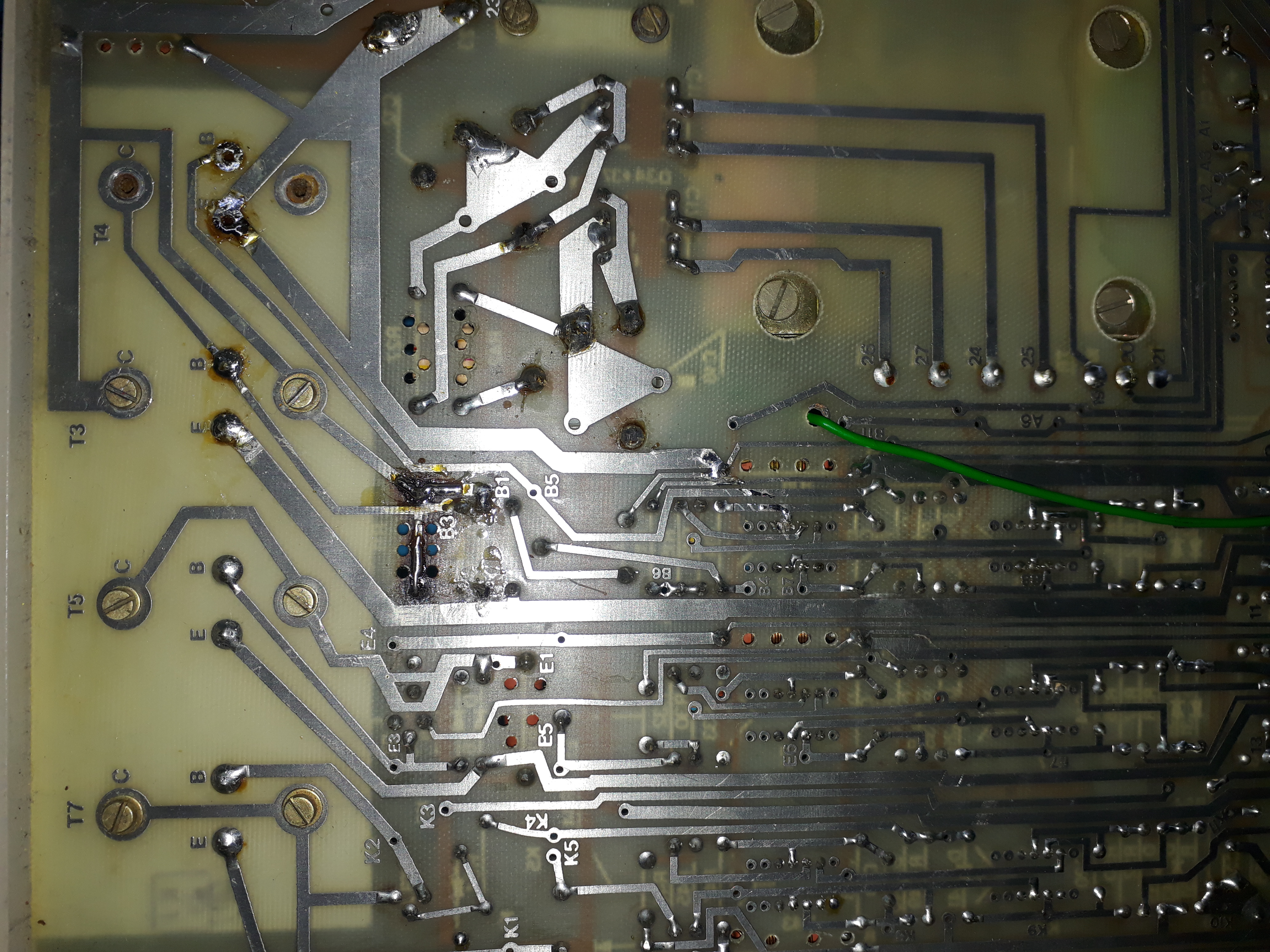

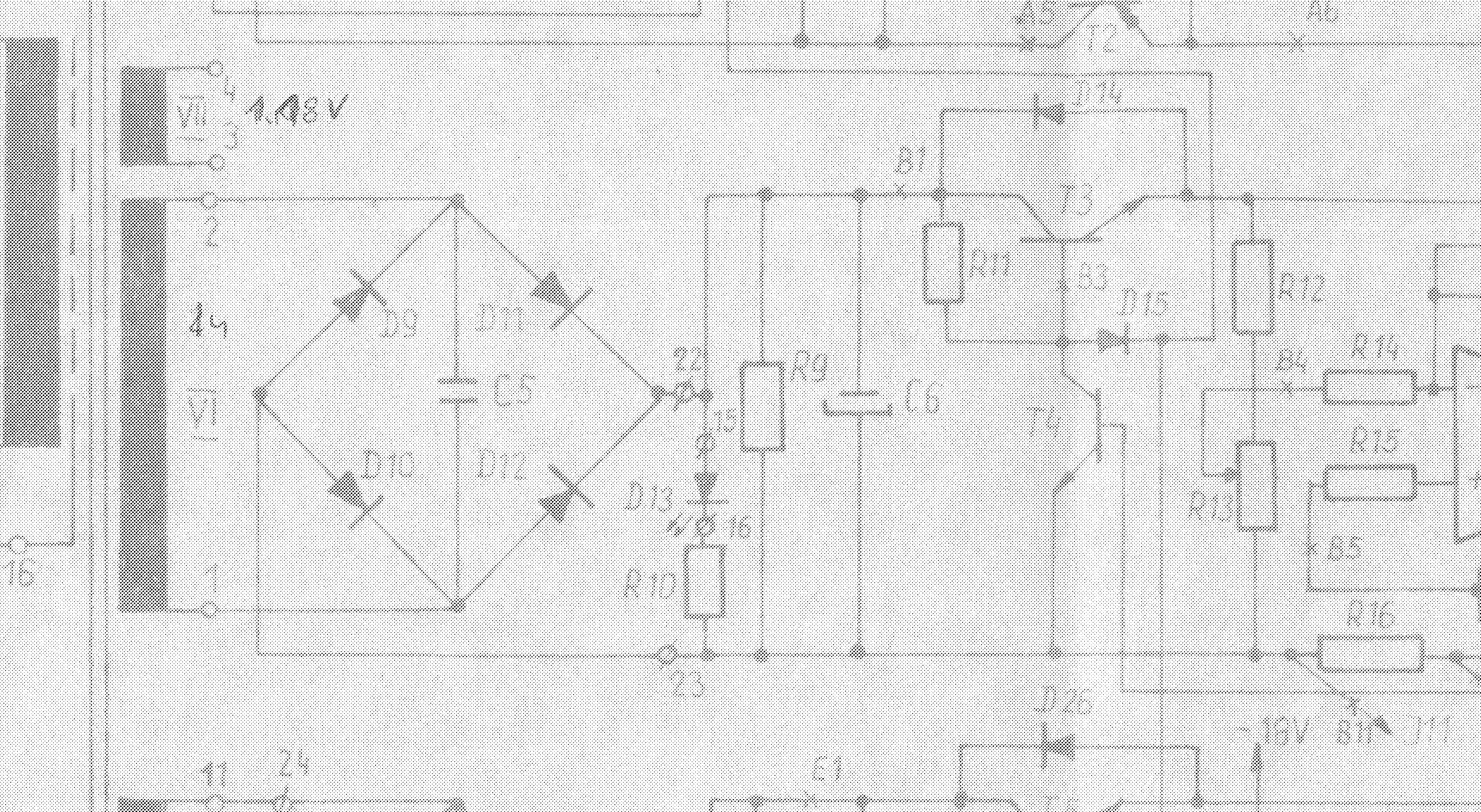

    posiadam zasilacz Unitra typ 5121, zasilacz posiada 2 zakresy 6 i 20 Voltów.
    Na zakresie 20V działa poprawnie, zakres 6V jest martwy. Zauważyłem że na płytce brakuje jednego rezystora( R11). Po wlutowaniu właściwego rezystora i włączeniu zasilacza na zakres 6V rezystor spłonął po kilkunastu sekundach. Co należało by sprawdzić?
    Napięcie w miejscu gdzie powinien znajdować się rezystor wynosi ok 19V.
    Załączam fragment schematu z rezystorem.
    pozdrawiam

    Widać przeć co może płynąć cały prąd... przez T4. Sprawdź, czy nie ma przebicia C-E. Ewentualnie może być usterka gdzieś dalej w układzie.

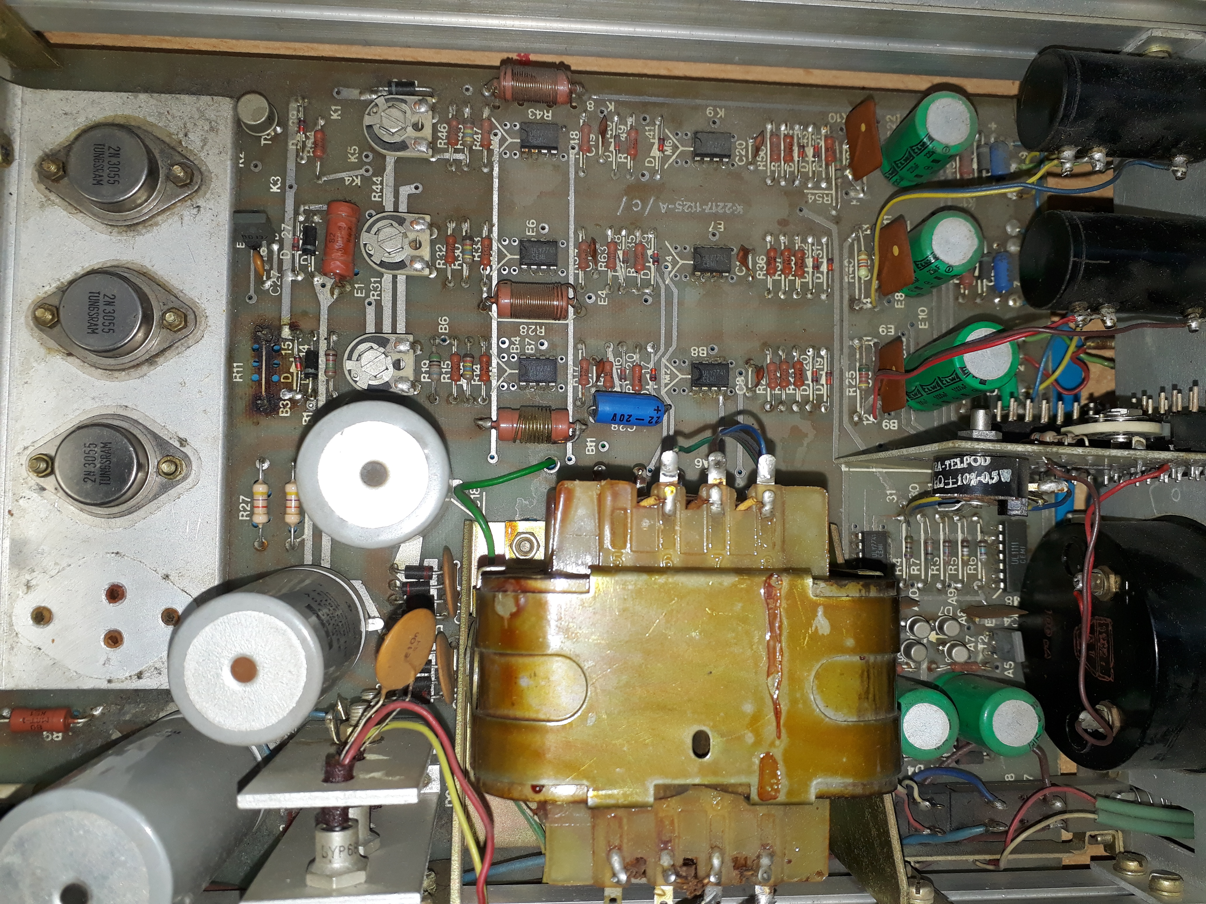

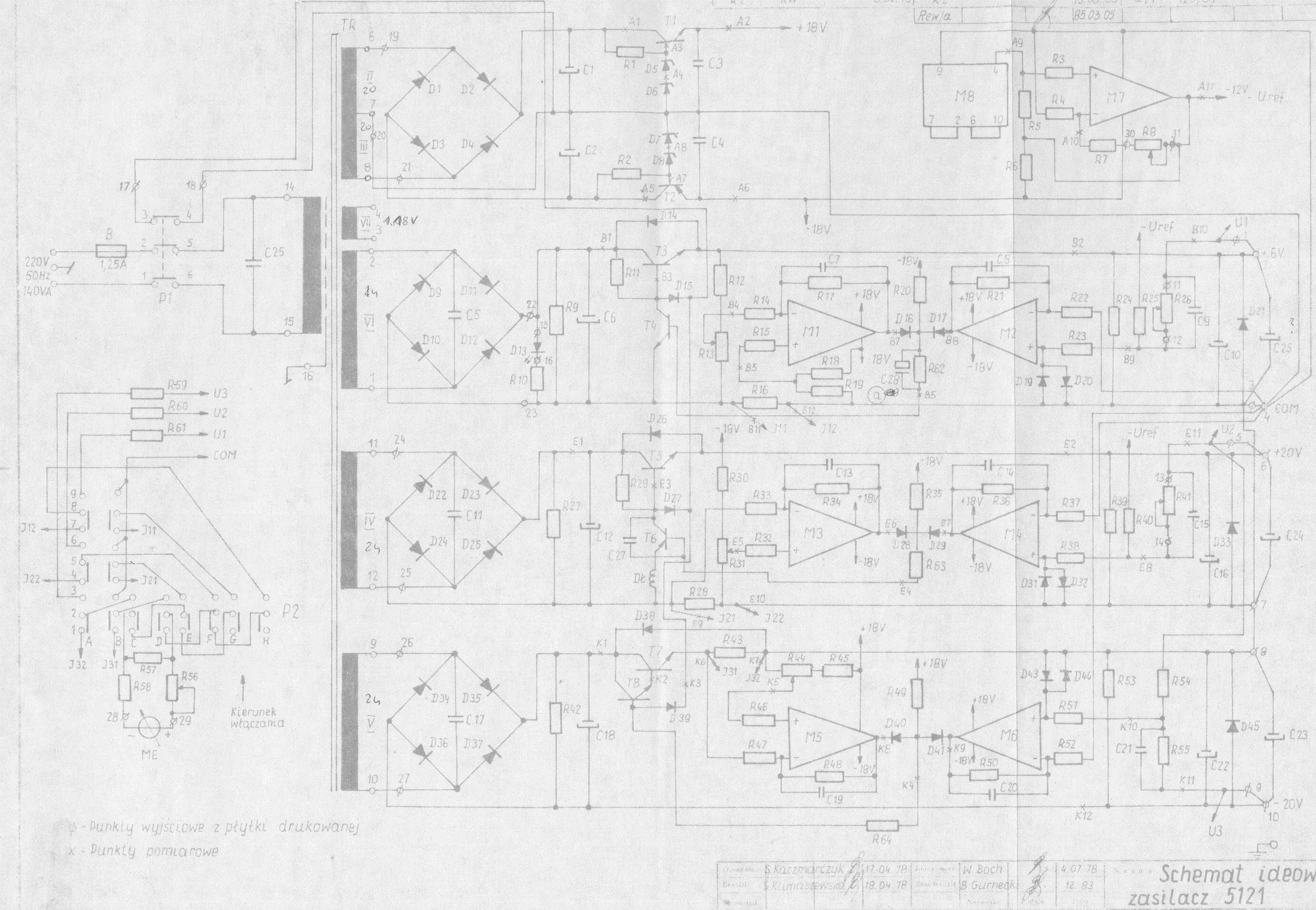

    T4 sprawdziłem, nie ma przebicia. test diody : B-C 0,5V B-E 0,5V. Trzeba sprawdzić wszystkie elementy czy skupić się na jakiś konkretnie? Wizualnie wszystko wygląda ok.

    Tranzystory mocy są tak oryginalnie zamontowane? Wydaje mi się że masz obrócony tranzystor (no i oczywiście jednego brak).

    Też mnie to trochę zdziwiło że 2 tranzystory są zamontowane odwrotnie ale tak było oryginalnie. Brakuje T4 który wymontowałem do sprawdzenia. tak to wygląda od spodu. Niby wszystkie powinny być tak samo.

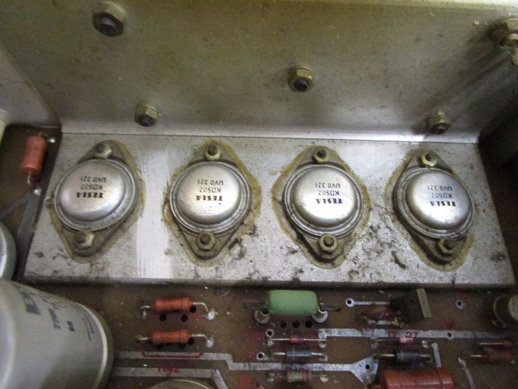

    Skąd pewność że oryginalnie??
    Ja bym nie ufał, pewnie "nasi tu byli".
    Zdjęcie znalezione w internecie, jakiegoś uszkodzonego 5121 z allegro. Tu widać tr. Oryginalne i chyba nie ruszane. Nadruk na PCB który wrzuciłeś potwierdza że baza i emiter są z tej samej strony dla wszystkich tr. Mocy.

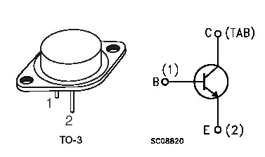

    kurcze, to ciekawe bo wszystkie luty (do czasu mojej ingerencji) wyglądały na oryginalne. Dodatkowo tranzystor T4 czyli ten z niedziałającego zakresu jest wlutowany zgodnie z oznaczeniami ( no chyba że ja coś źle odczytuję)
    Wychodzi mi coś takiego: B-C 0,5V C-B OL B-E 0,5V E-B OL C-E OL E-C OL
    Sprawdziłem testerem tranzystorów, był wlutowany zgodnie z oznaczeniami na płycie. sprawdziłem też jeden z pozostałych tranzystorów i też był wlutowany zgodnie z oznaczeniami tylko napis na nim jest do góry nogami.
    • Zasilacz Unitra 5121 - spalony rezystor R11 w zakresie 6V, napięcie 19V tranzystor 2N3055.jpg (26.88 KB) Musisz być zalogowany, aby pobrać ten załącznik.
    By odwrotnie zamontować 2N3055 trzeba się mocno starać, nie pasują otwory montażowe.
    T4, D15 do sprawdzenia i sterowanie T4, wcześniej czy wzmacniacze operacyjne I11, I12 mają poprawne zasilanie.

    No przecież że nóżek by nie przecisnął, a ja się zasugerowałem nadrukiem :P
    Czyli tranzystory prawidłowo zamontowane, i nawet możliwe że sprawne. W takim razie można się skupić na okolicy wzmacniaczy M1 i M2 ( @AdamC , jak przyblizysz to zobaczysz prawidłowe oznaczenia, też się na tym złapałem ;)).
    Zasilanie ±18V jest wspólne dla wszystkich części zasilacza, ale i tak warto sprawdzić czy nie ma jakiejś przerwy w obwodzie.
    Jakiej wartości rezystor Wlutowałeś?
  • #12 19149994
    marian197606
    Posty: 7
    Ocena: 2
    47 ohm 5W zgodnie z dokumentacją
  • #13 19150042
    Wojtek M
    Posty: 3683
    Pomógł: 519
    Ocena: 1118
    Jakie napięcie jest na kondensatorze C6?
  • #14 19150094
    marian197606
    Posty: 7
    Ocena: 2
    jest trochę ponad 19V
  • #15 19150170
    Wojtek M
    Posty: 3683
    Pomógł: 519
    Ocena: 1118
    Do sprawdzenia jeszcze D21, C10 i C25 - czyli czy na wyjściu 6V zasilacza nie ma zwarcia, może gdzieś "kapnęła" kropelka cyny?
