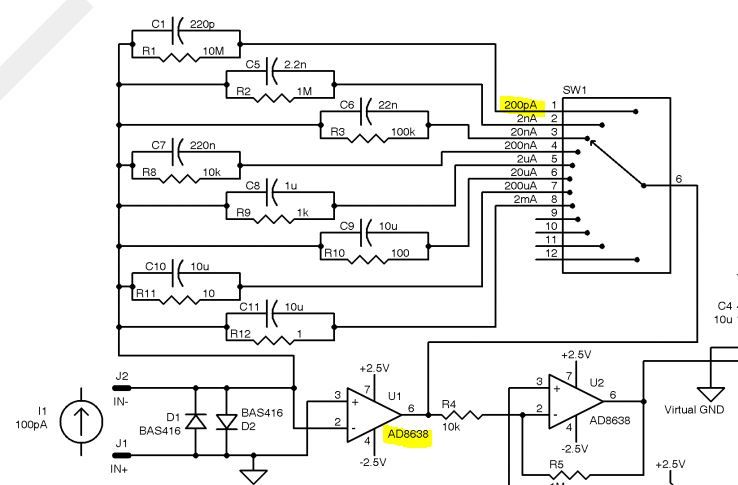

    Ostatnio zechciałem pomierzyć bardzo ale to bardzo mały prąd no i rozglądam się za jakimś sprawdzonym schematem piko nano amperomierza z "małym" spadkiem napięcia na wejściu. Zakres jaki mnie interesuje to 200pA
    Przeglądając internet trafiłem na kilka schematów z których nie wiem co wybrać to raz dwa te amperomierze nie działają chyba na zasadzie pomiaru spadku napięcia na rezystorze a wykorzystują wzmacniacz operacyjny

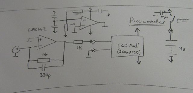

    Ascetycznie prosty to taki z http://www.vk2zay.net/article/251 rzekomo +/-200pA oparty o LMC662 ( czy można użyć LMC6482 ? )
    Pomiar małych prądów - piko nano ampery zrozumienie schematu
    ale nie ma on niestety żadnego zabezpieczenia ani nie ma zerowania odczytu..
    Inny który udało mi się znaleźć to
    teoretycznie użyty wzmacniacz ma auto zerowanie i są zabezpieczenia ale wczytując się w notę katalogową prąd Ib jest "bardzo duży" - czy to może działać na zakres 200pA kiedy Ib to 1.5pA ?

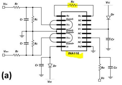

    Ostatni oparty na wzmacniaczu INA
    Pytanie jak dobrać Rg aby uzyskać taki zakres no i czy komponenty na wejściu nie zaburzą odczytu ?
    Niestety nie wiem do końca jak te amperomierze działają to raz. Dwa prąd Ib z tego co widzę jest jednym z najważniejszych parametrów takiego układu ale czy coś poza tym ? Wiem że układ musi być izolowany od zewnętrznego świata - sam ustrój pomiarowy oraz badana próbka.

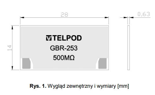

    Czy rezystor 1Gigaochm ( wykorzystywany w 1 układzie ) można złożyć z 2x 500M ? W tme są dostępne takie TELPOD wysokonapięciowe.
    Ostatni link i ostatnie pytanie - https://ep.com.pl/files/3095.pdf
    Czy ten układ ma prawo działać ? Z tego co widzę jest przeznaczony do "zabaw" z wysokim napięciem ( przepływ jonów ) i nie do końca rozumem czy można z niego zrobić tradycyjny amperomierz kablowy ( np. wymieniając OPA129 na LMC)
    Pierwszy drugi i czwarty układ to wzmacniacz transimpedancyjny, układ w którym wzmacniacz operacyjny utrzymuje zerowe napięcie na wejściu. Cały prąd płynie przez rezystor w sprzężeniu zwrotnym który wyznacza "wzmocnienie" 1V/1nA=1GOm.
    To jest popularny układ w zastosowaniach do szybkich pomiarów - do fotodiod i wzmacniaczy prądu jonowego.
    W twoim zastosowaniu szybkość nie jest potrzebna więc rezystor trzeba zbocznikować kondensatorem (o małej upływności !) żeby ograniczyć wzmocnienie dla zakłóceń AC.

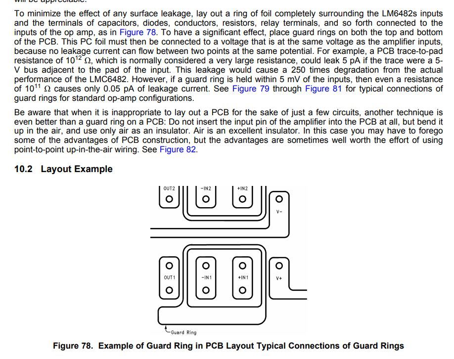

    Trzeba zwrócić uwagę na fizyczne wykonanie wzmacniacza, tak aby nie było upływności (czytaj dokumentacje od LMC662).
    Stosuje sie diody o małej upływności na wejściu jak w schemacie #2, dobrymi diodami o małej upływności są też JFETy.
    Co do zerowania możesz kupić wzmacniacz o mniejszym offsecie np LMC6082 - 150uV
    To jest rozwiazanie typu "za mały" rezystor + wzmacniacz, Rg ustala wzmocnienie pewnie więcej niż 1000 nie ma sensu wzmacniać. Wybrał bym jednak wzmacniacz transimpedancyjny.
    Prąd polaryzacji i offset to najważniejsze parametry.
    "Izolowany" w sensie ekranowany.
    Oczywiście można złożyć z kilku, ale rezystory 1GOm i 500MOm kupowałem w normalnych rozmiarach w SMD, nie pamiętam czy były wtedy w TME czy Farnell czy RS-Components.
    Kolejny wzmacniacz transimpedancyjny, dlaczego miał by nie działać? Ten ma sprzężenie zwrotne z dzielnikiem typu T czyli ma transimpedancję 10MOm tylko że kosztem 10x zwiększenia offsetu.
    Można, ale za względu na ekranowanie oraz metody kontroli prądów upływu (guard-ringi itp) najwygodniej aby takie układy mierzyły prądy płynące do masy.
    Autor nie miał wyjścia wiec zastosował takie rozwiazanie "pływające", to jest poprawne, ale trzeba pamiętać że ono nie jest symetryczne, układ będzie mierzył prawidłowo tylko przy jednej polaryzacji, po zamianie zacisków wejściowych będzie mierzył również własny prąd upływu.

    Dziękuje za info myślę więc nad modernizacją układu ze schematu nr 2.
    Tj dodanie 2 zakresów - sterowanie za pomocą przekaźników w formie kontaktronów
    Nadal jednak proszę o podpowiedź - na wejściu mamy diody BAS416 które mają prad upływu ( typowy 3pA) do tego są małe (SMD )- z tego co udało mi się wygooglać lepiej jest wybierać elementy fizycznie większe ( nie SMD) czyli rezystory THT i unikać jak się da na wejściu laminatu ( montaż w powietrzu) tylko tu nadal nie wiem czy do mojego celu czyli 200pA "drobiazgi" mają aż takie znaczenie ?
    No i czy da się to gdzieś online zasymulować (te upływy pA poprzez elementy elektroniczne o znanych wartościach ) online ?
    ( Rezystory SMD 1Gohm sa do kupienia to widzę ale TELPODY mają po prostu większa odległość pomiędzy wyprowadzeniami ) Pomiar małych prądów - piko nano ampery zrozumienie schematu
    Te 3pA to typowy prąd upływu przy polaryzacji zaporowej 75V, w twoim układzie istotny będzie prąd upływu przy kilku mV w kierunku zaporowym lub przewodzenia, powinno być dobrze ale tak na prawdę to są dwa różne parametry.
    Montaż przestrzenny jest dobry, robiłem układ o zakresie 200pA ale nie mierzyłem składowej stałej, w twoim przypadku wiele będzie zależało od oczekiwanej dokładności, ja robiłem na laminacie i w SMD działało, ale miałem inne wymagania, guard-ringi ograniczały upływności (jak napięcie na izolatorze jest zerowe to i prąd upływu jest mały)
    Nie ma sensu tego symulować, bo musiał byś najpierw szczegółowo zamodelować układ, a wiedzę o upływnościach i prądach, które ma odwzorować symulator możesz pozyskać jedynie z pomiarów fizycznego modelu.
    Duże elementy musisz jakoś zamocować to jedyna wada. Duże elementy to większe pojemności pasożytnicze jeśli by ci przyszło do głowy zrobić w torze sygnału jeszcze jeden wzmacniacz odwracający to miał byś spore szanse na niestabilność bez ekranowania poszczególnych stopni(nieodwracajacy będzie ok)

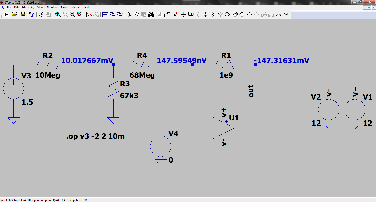

    I co do pytania o kalibrację - myślę że da się to dość łatwo zrobić.
    Poniżej mój pomysł - bo pytanie trafne .:
    Za pomocą baterii i dzielnika rezystorowego np. 10M do 10K + rezystor 68M można uzyskać małe "pewne" prądy .:
    Właśnie sklecam coś podobnego tak aby na dzielniku uzyskać równo 1.023mV
    Po wyłączeniu żarówek i wszystkiego co szumi swój stołowy miernik przełączyłem na 10GOhm
    Wyniki po 20 000 próbkach
    Min 0.988mV Max 1,040 AVG 1,030mV
    Żeby to zadziałało musimy znać napięcie na oporniku 68M które nie jest równe napięciu na dzielniku, niestety po drugiej stronie dużego opornika mamy napięcie niezrównoważenia wzmacniacza.
    Jak o tym wiesz to możesz te błędy zmierzyć i skorygować, jak zapomnisz i "zmierzysz" wzmacniaczem o offsecie 2mV, źródło o napięciu 1mV to wyjdą cuda
    Duża rezystancja i wysokie napięcie dadzą źródło zbliżone do prądowego

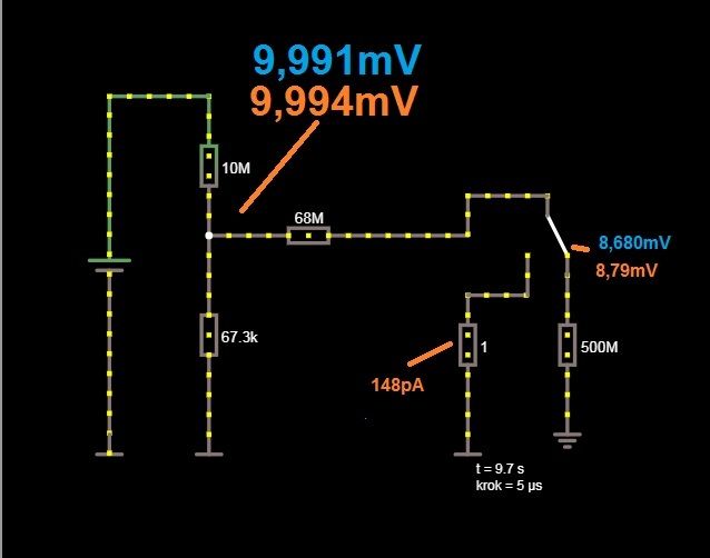

    Cześć, udało mi się zrobić taki o to pomiar na realnym obiekcie. Na niebiesko wyniki z woltomierza , na pomarańczowo wartości z symulacji. Za woltomierz do symulacji wstawiłem 500M. Czy w pomiarze napięcia po rezystorze 68M jest jakiś haczyk ? Nie było to trudne - tak mi się wydaje. Odejmując wartości wychodzi wynik spadku na samym rezystorze. Co ciekawe przełączając woltomierz w tryb wysokiej impedancji i włączając filtr napięcie na nim ciągle rośnie ( zakładam że odkłada się na jakimś kondensatorze w DMM)
    Jutro powinny dojść do mnie drobiazgi - postaram się zlutować na sam początek układ z 1 linku "puszka". Jak to zda egzamin to będę myślał nad jakaś PCB/kawałkiem

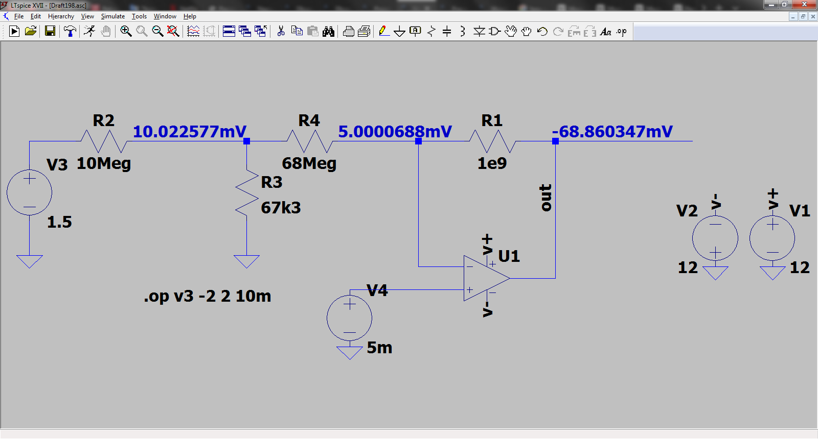

    Chyba mnie nie zrozumiałeś.
    V4 symuluje napięcie niezrównoważenia, zobacz jak duży wpływ ma na napięcie wyjściowe, wynika to właśnie z niskiego napięcia na dzielniku
    Ok - już widzę różnice. Do prototypu wybrałem LMC6482 - ma Vos na poziomie 0,11mV ( typowo ) w obudowie DIP. Zakładam więc że 5mV to nigdy się nie pojawi/nie będzie to możliwe/ no i myślę że będzie na tym poziomie typowym 110uV to czy ta wartość pozostaje stała /mało zależna / od podanego napięcia na wejście opampa ? Czy ma jakiś typową krzywą ( np. może rosnąć lub maleć wraz z różnicą napięć - od temperatury to jest pewne ) - pytanie się bierze z opisu wzmacniacza strona 28/29 gdzie jest proponowana ścieżka w około wejścia wzmacniacza w celu zmniejszenia oddziaływania innych sygnałów na PCB/upływu prądu który będzie rósł wraz z rosnącą różnica potencjałów pomiędzy wejście INV i NOINV/. W prototypie chcę to zlutować w powietrzu więc czegoś takiego nie będzie a wpływ zmiany potencjału przy takim wzmocnieniu jakiś się pojawi ( tak myślę )

    Ps fajnie jest tu opisane to co właściwie chce mierzyć czyli upływ prądu na laminacie na poziomie 5pA :)
    Napięcie wejściowe zależy też od wzmocnienia i napięcia wyjściowego (wzmacniacz wzmacnia napięcie wejściowe) jeśli by się tak niekorzystnie złożyło, że wzmocnienie wypadnie blisko dolnego limitu 20V/mV to zmiana napięcia wyjściowego o 5V będzie związana ze zmianą na wejściu o 300uV.
    Przy normalnym pomiarze prądu upływu offset wzmacniacza przełoży się 1:1 na błąd napięcia wyjściowego, czyli pewnie te kilkaset uV nie będzie miało znaczenia, dopiero układ z postu #9,11,12 ma właściwość wzmacniania napięcia offsetu.
