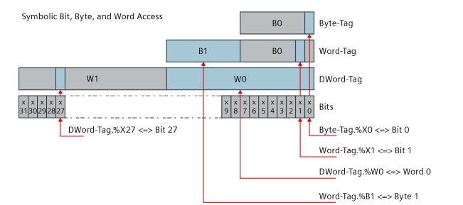

    #5 19159361
    Markos80
    Specjalista Automatyk
    Posty: 1860
    Pomógł: 474
    Ocena: 214
    Możesz zrobić zmienną pomocniczą typu np.: UDINT i zapisać w niej bajty w żądanej kolejności przez dostęp symboliczny - zmienna.%B0, zmienna.%B1, .%B2, .%B3.

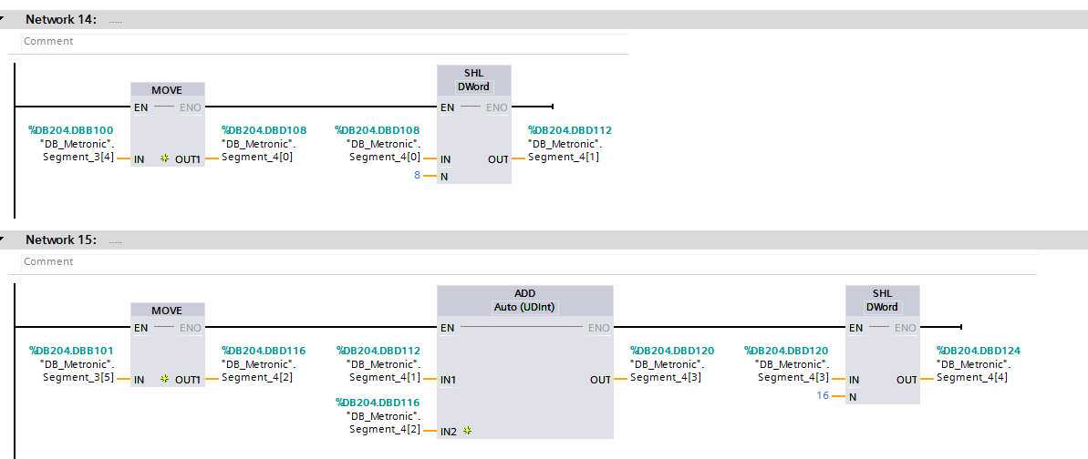

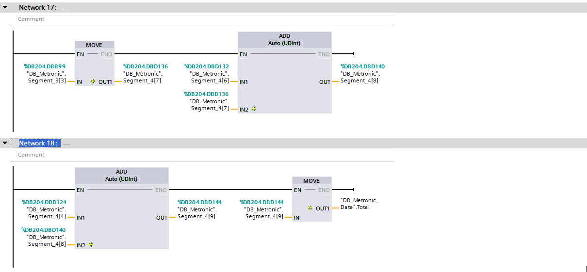

  • #6 19159626
    sebneo
    Posty: 98
    Ocena: 18
    udało się z tym uporać, jako załączniki dołączam program z Tia V16 oraz screeny i wydruk programu, może się komuś przyda na przyszłość,
    rozwiązaniem jest odczyt poszczególnych bajtów, zrobienie zamiany ich miejsc
    Konwersja danych z licznika Metronic FP-3011 z wykorzystaniem sterownika s7-1200 i modbusa tcpFC_1.png (19.66 kB)Musisz być zalogowany, aby pobrać ten załącznik. Konwersja danych z licznika Metronic FP-3011 z wykorzystaniem sterownika s7-1200 i modbusa tcpFC_2.png (20.58 kB)Musisz być zalogowany, aby pobrać ten załącznik.
    • Metronic.7z (3.66 MB) Musisz być zalogowany, aby pobrać ten załącznik.
    • Program blocks.pdf (2.06 MB) Musisz być zalogowany, aby pobrać ten załącznik.
