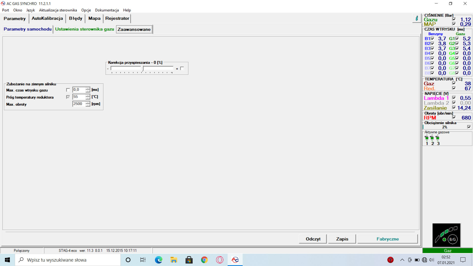

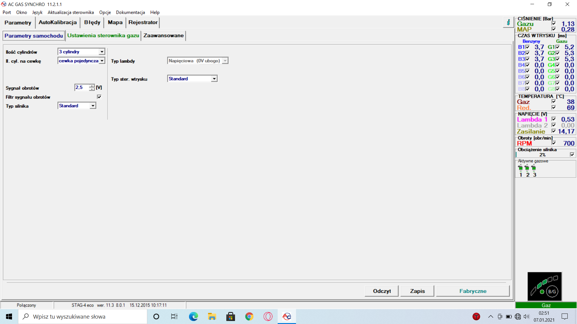

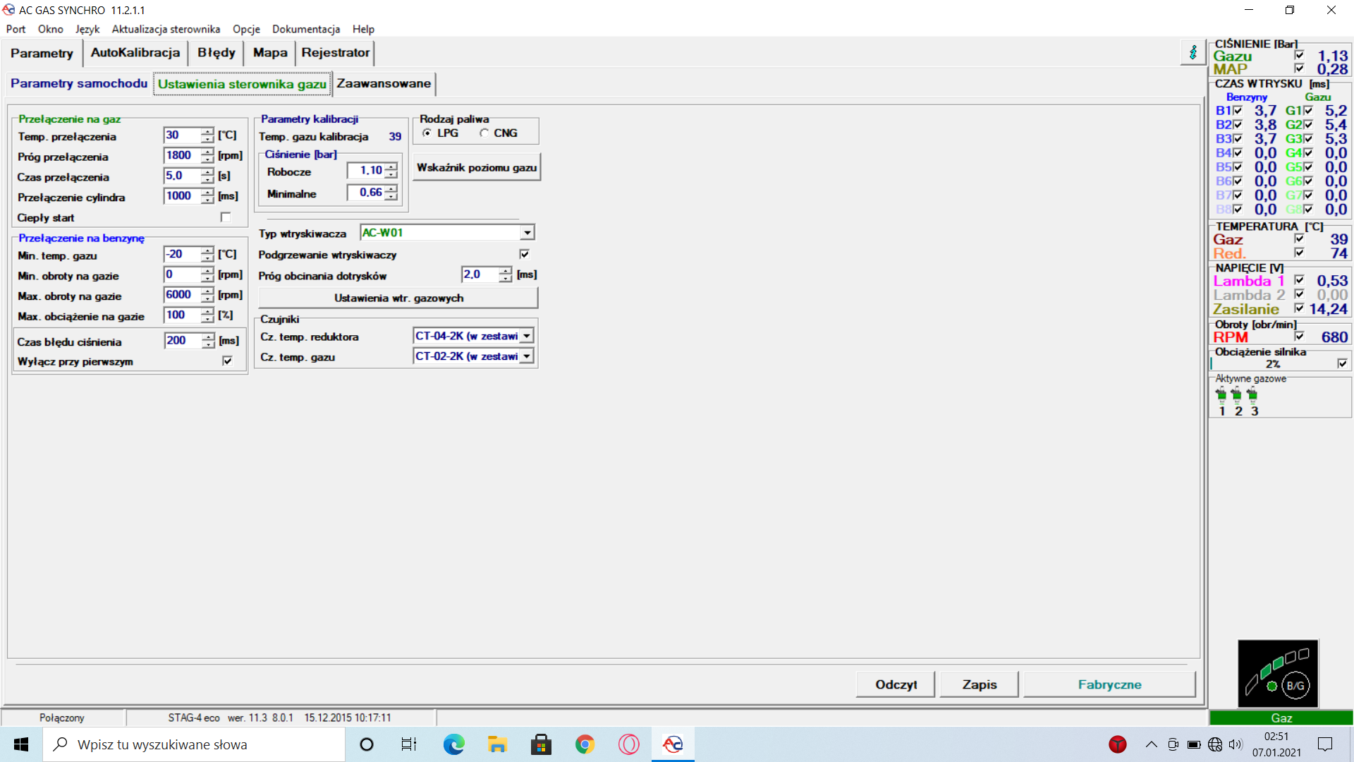

    Witam posiadam skoda fabia 1.2 i mam problem z instalacją Stag .
    Przerobiłem węzę do Map sensora bo gaz lpg nie chciał mi działać ale nadal coś nie pasuje .
    Sprzęt Diagnostyczny takie błędy mi wyskakują na LPG .
    Jeszcze zmniejszyłem ciśnienie na Parowniku i ustawiłem lpg mape według tego poradnika https://lpg-forum.pl/podstawy-strojenia-sterownika-lpg-t32594.html .
    W załączniku zdjęcia screeny .
    Proszę o pomoc

    Ja do testów podałem prąd osobno żeby sprawdzić map sensor .
    Chodzi o błędy z AC GAS SYNCHRO tam pisze czujnik ciśnienia gazu map sensor.
    Dodam że zmniejszyłem ciśnienie na Parowniku z 1,40 bar do 1,10 bar żeby wyregulować instalacje i wykres mapa od 1,2 żeby się zaczynało .
    No i masz sprawdzić i dane MAP z ac gaz synchro się zmieniają i w jakim kierunku.
    Wstaw jeszcze screeny z zakładek z ustawieniami AC GAS SYNchro.

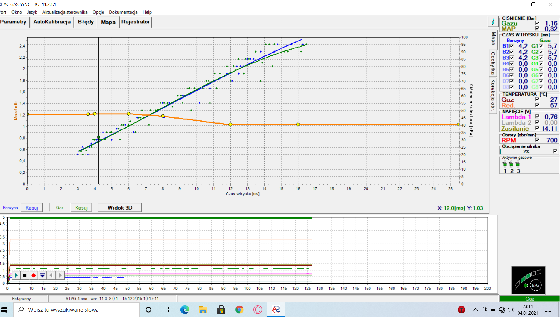

    Sprawdziłem przy dodawaniu gazu map sensor rośnie i spada i przy stałych obrotach np . 2000 trzyma około 0,25 .
    Czas pracy wtryskiwaczy Gazu trochę wyższy niż Benzynowe .
    Ciśnienie reduktora trochę wyższe niż w parametrach 1,10 bar .
    W załączniku zdjęcia .

    I coś "nowy" map sensors zmienił? Nadal od razu wywala te błędy na LPG?
    Trzeba by wykreś dać (zapisać) z ac gas synchro - choćby ten z widoku mapy i to najlepiej z jazdy nie nie postoju z gazowaniem choć i ten coś może pokaże.

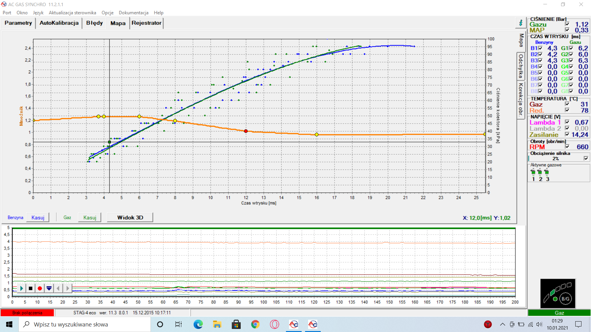

    Zrobiłem ponowną kalibrację i jazdę testową .
    Na Benzyna dobrze jedzie samochód jest moc a na lpg trochę słabiej wchodzi na obroty .
    Podczas jazdy Gaz działał nie wywaliło błędu map sensor nic tylko trochę słaby samochód na lpg jest .
    W załączniku ten osc w rar zapakowany .

    Na moje oko wygląda OK ten wykres tzn. wydajność reduktora patrząc po ciśnieniu jest stabilna - nie ma spadków jakiś znacznych ale to by ci też przelączyło na benzyne zgodnie z ustawieniami w programie.
    MAP sensor też wychodzi poprawnie.
    FIltr gazu fazy lotnej i ciekłej masz wymienione ostatnimi czasy? I filtr powietrza też myśle ogarnięty?
    W MAPie dopasuj ją teraz żeby odchyłke zminimalizować - możesz się z boku na zakładke odchyłka przełączyć a potem dla testów podniósłbym cały wykres o 5 punktów w górę a nawet dla testu o 10 (całość wykresu mnożnika) i potestował czy coś pomogło.
    Bieda bo nie masz podglądu sondy w programie bo nie nie podłączona, trzeba by podejrzeć jak się zachowuje na gazie i jak na benzynie podczas jazdy.
    A i co tak słabo gazowany? ledwo kapkę ponad 2 tys obrotów? :)

  • #29 19176369
    kkla134
    Poziom 7  
    Posty: 312
    Ocena: 56
    Jak sprawdzić elektrozawór ?
    Wczoraj jak próbowałem załączyć gaz to było słychać cykanie otwieranie zaworu .
    Sonda lambda i EGR na allegro chce kupić .
    EGR nie chce mi przejść kalibracja wywala błąd 1 raz się udało zrobić kalibracje a dalej tylko błąd błąd.
    Jeszcze raz nagram OSC ale tylko na LPG jazda bo te poprzedni to było benzyna a potem LPG .
  • #30 19176452
    enhanced
    Posty: 10442
    Pomógł: 964
    Ocena: 884
    Elektrozawór dostaje plus i minusa i otwiera się czyli puszcza gaz.
    Nie wiem czy jest sens kupna EGR i sondy - pomierz czy sonda w ogóle coś reaguje czy stoi lub niemrawo się rusza i wtedy można myśleć. Co do EGR to da się żyć raczej.
    Bardziej się kolktorem dolotowym martw czy też nie zasyfiony.
Użytkownik Skody Fabii 1.2 zgłasza problemy z instalacją LPG STAG, w tym błędy związane z czujnikiem MAP oraz regulacją parownika. Po modyfikacji węży czujnika MAP i zmniejszeniu ciśnienia na parowniku, problemy z działaniem LPG nadal występują. Użytkownik wymienia czujnik MAP, ale błędy związane z ubogą mieszanką i przepływem spalin nadal się pojawiają. W trakcie dyskusji poruszane są kwestie związane z diagnostyką, regulacją ciśnienia, a także wymianą zaworu EGR i sondy lambda. Użytkownik zauważa, że po wymianie sondy lambda silnik działa lepiej, ale błędy nadal wracają, co sugeruje możliwe nieszczelności w układzie.
