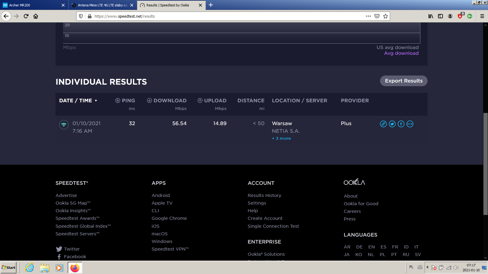

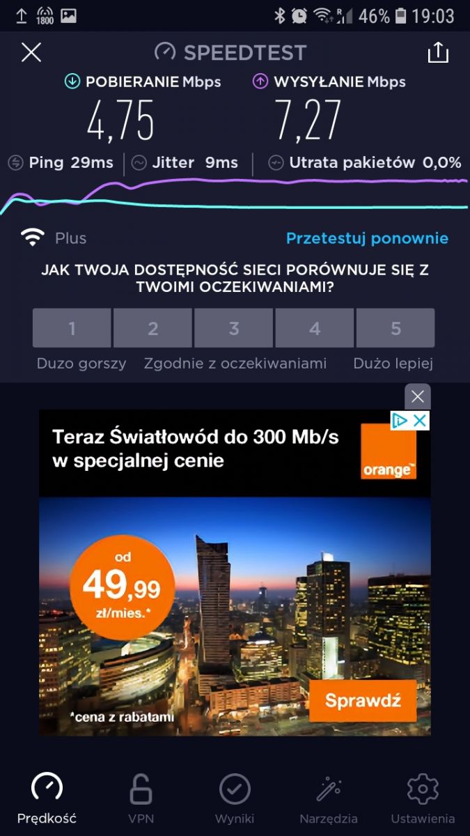

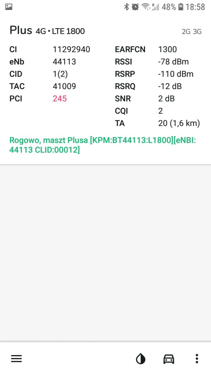

Tomecek25 05 Sty 2021 12:11 1080 12
Użytkownik zgłasza problem z anteną Mimo LTE HaloSon CoFlex1000 podłączoną do routera TP-Link Archer MR200, która przy odległości 1 km od nadajnika Plus traci sygnał do 75% w trudnych warunkach pogodowych. Odpowiedzi sugerują, aby antenę ustawić na maksymalny odbiór sygnału, a nie na kompas. Wskazano również na możliwe problemy z routerem, który może nie obsługiwać odpowiednich pasm LTE, co prowadzi do spadku jakości sygnału. Użytkownik powinien przeprowadzić testy z aplikacją Net Monster oraz speedtesty, aby ocenić rzeczywisty stan sygnału i obciążenie pasma. Zasugerowano również rozważenie zmiany operatora, jeśli pasmo LTE900 jest przeciążone.
