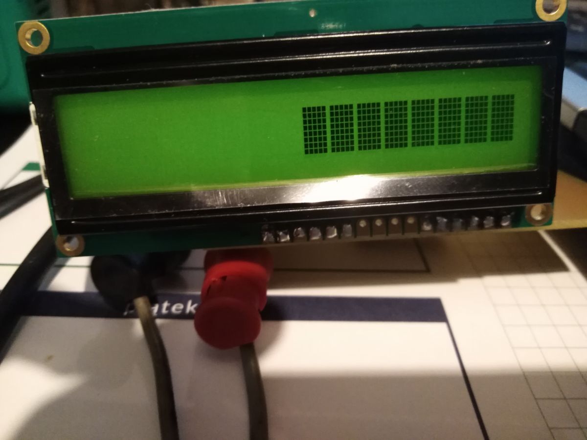

    Zbudowałem taki częstotliwościomierz: https://sites.google.com/site/vk3bhr/home/fm2 po złożeniu układu i zaprogramowaniu PIC16f84A na wyświetlaczu ukazało się pół linij czarnych kwadracików zamiast częstotliwości(niezależnie od tego czy pic siedzi w podstawce). Układ został sprawdzony i wszystkie połączenia są dobre.

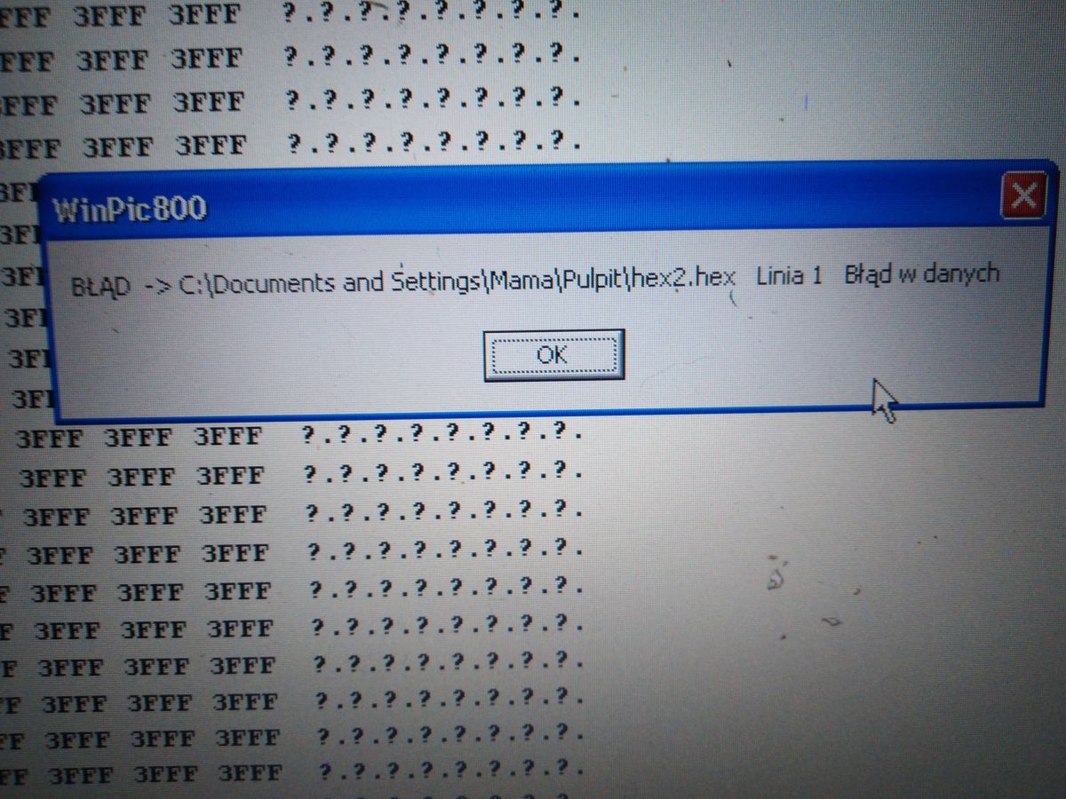

    PIC programowałem Na starym laptopie z windows xp w WINPIC za pomocą programatora DL4YHF jako programator ustawiłem JDM. Przy próbie otworzenia hexa pokazuje się błąd danych linia 1(pokazany na zdjęciu poniżej). Jak zrobię kopiuj wklej plik się otwiera. Programator i program działają gdy zrobi się zapis i odczyt dane zostają na mikro kontrolerze. hex z strony internetowej wkleiłem do pliku notatnik później pobrałem z internetu jakiś hex wyrzuciłem zawartość i wkleiłem hex ze strony(link do hexa: https://sites.google.com/site/vk3bhr/home/fm2/hex ).
    Co jest uszkodzone wyświetlacz czy HEX? Ewentualnie jak by ktoś mógł poprawić ten hex i wysłać jako plik hex.

    Kręciłem potencjometrem od kontrastu mam wstawiony potencjometr 20 kΩ. czytałem, że takie objawy spowodowane są brakiem inicjalizacji.
    Spróbuję jeszcze wymienić potencjometr na 10 kΩ.
    Wymiana potencjometru nic nie dała dalej są kwadraciki można regulować tylko ich jasność. Cyferek niema przy żadnym położeniu potencjometru.

    To jest wina pliku. W załączniku podaję plik .asm. Może ktoś na forum Ci skompiluje do hex.

    To wina tego .hex ze strony autora (nie ten format) i prawdopodobnie wina Twojego "programatora". Załączony plik programuje poprawnie.

    Plik działa, mikrokontroler zaprogramował się bez żadnych problemów. Bardzo dziękuję za pomoc.
