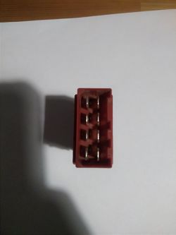

    Witam mam pytanie w ciągniku przestały mi działać najpierw światła awaryjne później kierunkowskazy więc wymieniłem przerywacz nic to nie pomogło sprawdziłem wszystkie żarówki i styki wszystko sprawne więc padło na włącznik do włącznika dochodzi prąd bez kluczyków i na drugim przewodzie po przekręceniu kluczyka rozebrałem ten włącznik i tak nie bardzo wiem co tam się może popsuć może ktoś mi pomoże wytłumaczy? Deutz Fahr - Awaria świateł awaryjnych i kierunkowskazów po wymianie przerywacza Deutz Fahr - Awaria świateł awaryjnych i kierunkowskazów po wymianie przerywacza Deutz Fahr - Awaria świateł awaryjnych i kierunkowskazów po wymianie przerywacza Deutz Fahr - Awaria świateł awaryjnych i kierunkowskazów po wymianie przerywacza Deutz Fahr - Awaria świateł awaryjnych i kierunkowskazów po wymianie przerywacza

    To sprawdź miernikiem przejścia.
  • #3 19171615
    DeutzFahr2020
    Poziom 3  
    Posty: 71
    Ocena: 19
    A więc tak przejście na wlaczonym jest tylko z
    1 na 2
    2 na 1'8
    4 na 3
    3 na 4
    5 na 6'7'8
    6 na 7
    7na 5'6'8
    8na 1'2'5'6'7
    Chodzi mi o to że wydaje się prostym włącznikiem w którym się nie bardzo ma co zepsuć a jednak🤔

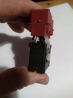

    mam pytanie czym można zastąpić oryginalny wł awaryjnych?schemat tego oryginału Deutz Fahr - Awaria świateł awaryjnych i kierunkowskazów po wymianie przerywacza
    Pomożecie?
    Skrzynka bezpieczników sprawdzona wyczyszczona.

    Zwykle w każdym traktorze włącznik świateł awaryjnych działa tak samo.
    Trzeba ci tylko wyłącznik o takich samych wymiarach niekoniecznie deutz

    DeutzFahr2020 napisał:
    Pomożecie?
    Chętnie, ale potrzebne jeszcze jest zdjęcie przerywacza kierunkowskazów oraz jego dane.

    1 i 2 oznaczenie wg DIN 15, plus po stacyjce
    4 oznaczenie 30 stały plus
    3 oznaczenie 49 zasilanie przerywacza kierunkowskazow
    7 oznaczenie 49a wyjście z przerywacza kierunkowskazów
    5 oznaczenie L lewy kierunkowskaz
    6 oznaczenie R prawy kierunkowskaz
    8 kontrolka i podświetlanie nie ma wpływu na pracę kierunkowskazów.
    Przełącznik łatwo sprawdzić zwykłą probówką, na pinie 3 ma być plus po włączeniu zapłonu. Po wyłączeniu zapłonu i wciśnieciu przełącznika ma być znowu plus na pinie 3.
    Przełączniki z oznaczeniami 30, 15, 49, 49a, L i R można kupić bez problemu.
