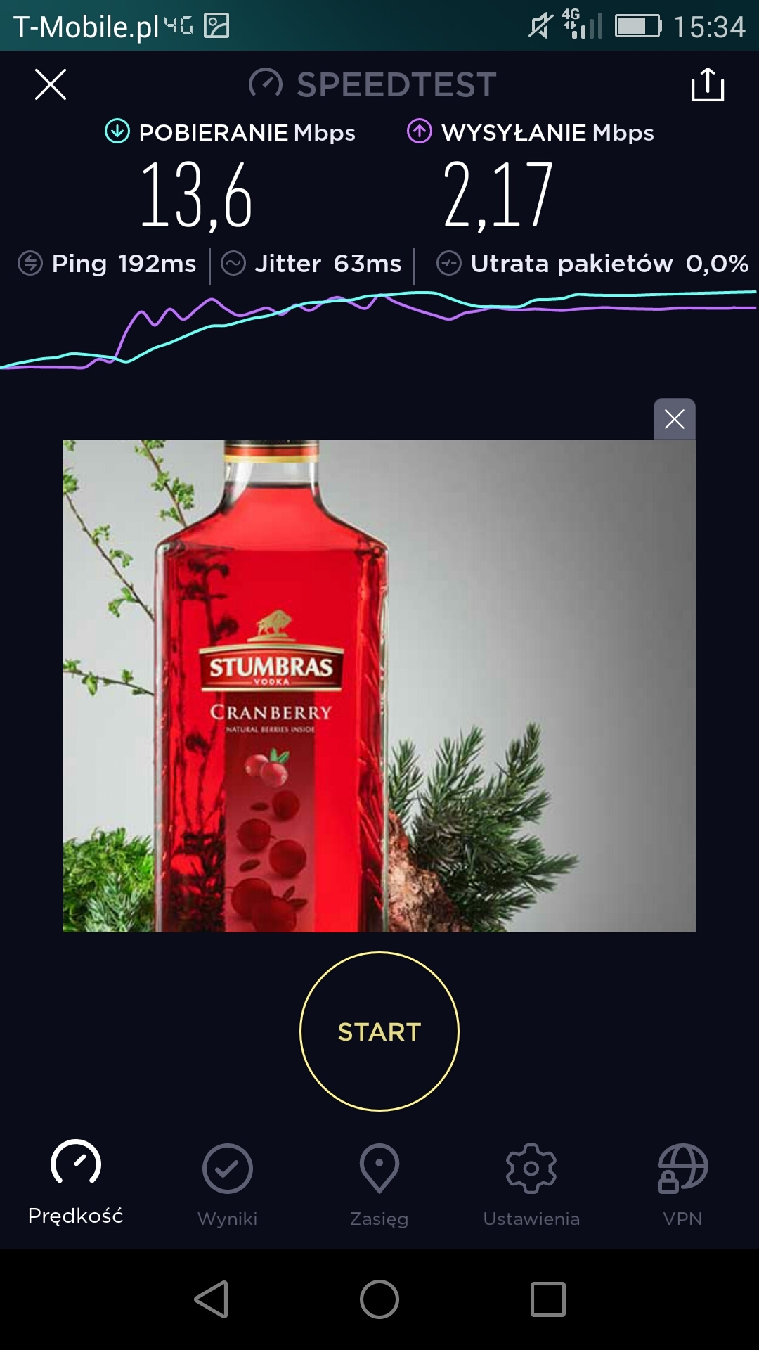

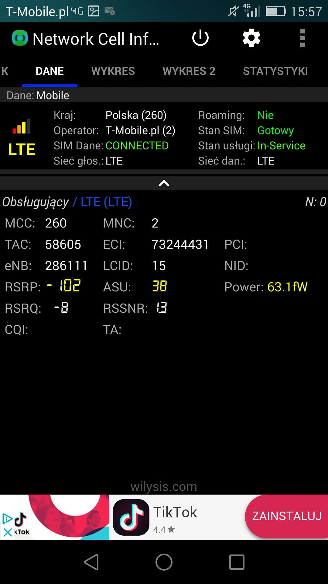

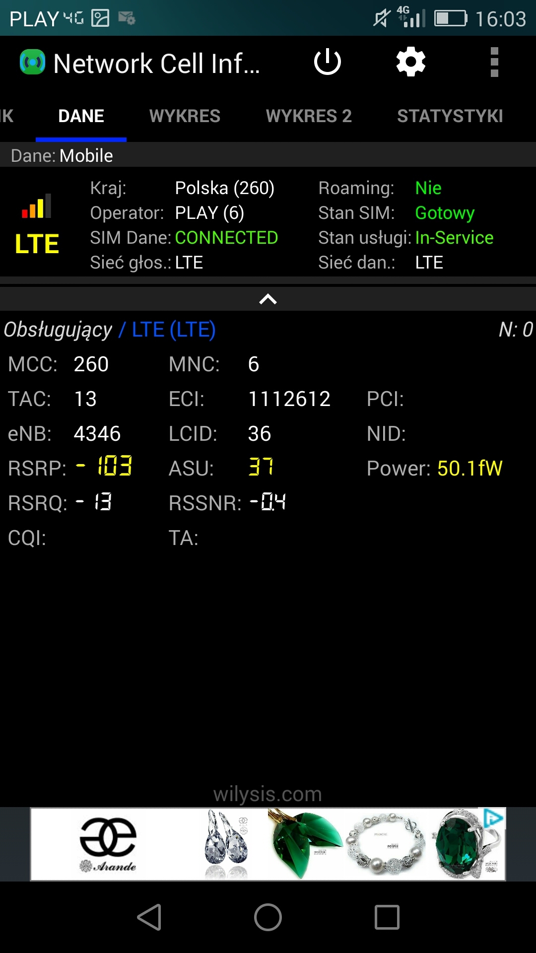

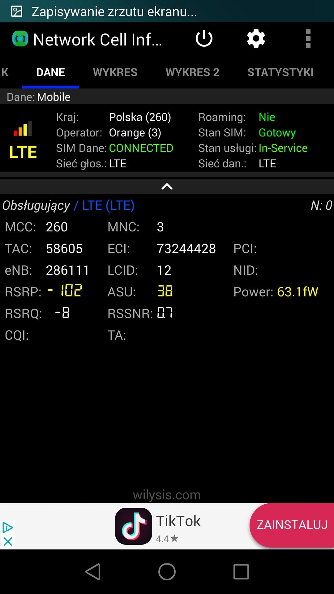

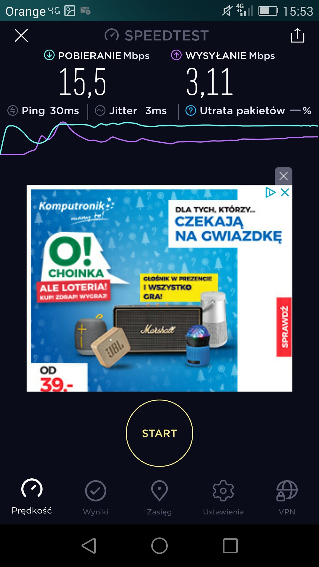

    Zrobiłem próby 3 operatorów na aplikacji Network Cell Info Lite. Pomiary robiłem przed domem, nie na dachu i niestety dosyć starym telefonem Huawei P7-L10 (który chyba nie obsługuje pasma LTE 2600). Poniżej wstawiam screeny z zakładki dane, najlepsze jakie udało mi się uzyskać pod względem RSRP
    Internet LTE w miejscu o słabym zasięgu - jakiego operatora wybrać? Internet LTE w miejscu o słabym zasięgu - jakiego operatora wybrać? Internet LTE w miejscu o słabym zasięgu - jakiego operatora wybrać? Internet LTE w miejscu o słabym zasięgu - jakiego operatora wybrać? Internet LTE w miejscu o słabym zasięgu - jakiego operatora wybrać? Internet LTE w miejscu o słabym zasięgu - jakiego operatora wybrać?
    W speedtescie najlepsze wyniki miało Orange i T-mobile (bardzo podobnie download około 15mb/s), play wyszedł dosyć słabo bo tylko 4mb/s.
    W sobotę będę miał dostęp do nowszego telefonu z androidem który na pewno obsługuje wszystkie pasma LTE i zrobię jeszcze testy tych sieci na nim.
    Która z tych sieci póki co wyszła najlepiej w Network Cell Info?

    Speedtesty bez jakiegokolwiek znaczenia, wykonane o 15 gdy na BTS-ach hula wiatr a nie użytkownicy. Liczą się tylko te po 19. W Play cudów nie ma bo połączenie na wolnym z założenia LTE800 działającym tylko na 5MHz pasma z BTS-a Kwiatowa 47D w Opolu, sygna dość słaby,w Play liczą się tylko pasma LTE1800, LTE2100 ( obydwa na 10MHz) a przede wszystkim LTE2600 pracujące na 20MHz pasma. Orange i T-Mobile z Fabrycznej 40, trudno powiedzieć ale to u każdego własne LTE800( na 10MHz pasma). Sygnał podobny jak w Play. Powtórz testy wieczorem, spróbuj połączyć się z LTE180/LTe2100 w Play, możliwe że wyżej ci się uda. Podobnie jak z NetWorks LTE1800 dla Orange czy T-Mobile.
