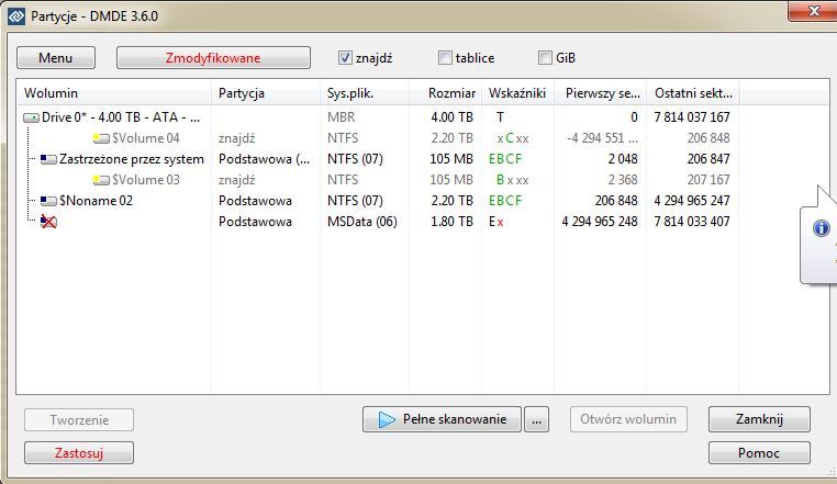

    Ostatnio robiłem kopię posektorową dysku Seagate o pojemności 2TB na dysk WD o pojemności 4TB. Wszystko przebiegło prawidłowo pomijając błędy starego dysku. Gdy wchodzę w zarządzanie dyskami miałem do wyboru oprócz podstawowej dwie wolne przestrzenie do utworzenia partycji. Jedna miała około 180GB to rozszerzyłem podstawową z literą C. Gdy klikam na to co pozostałe wolne miejsce zostało jest taka sytuacja jak na zdjęciu:
    Brak możliwości utworzenia nowej partcji Windows 7 x64
    Czy jest możliwość programem albo w inny sposób żeby z tej wolnej przestrzeni utworzyć kolejną partycję albo po prostu rozszerzyć podstawową, tak aby system poprawnie działał. System dokładnie to Windows 7 Professional x64, a kopię posektorową robiłem z tego względu że oszczędziło mi to bardzo dużo czasu. Będę wdzięczny za pomoc w temacie.

    Pokaż screen z DMDE, wystarczy, że zmieści się sektor początkowy poniżej FF FF FF FF czyli 4 294 967 295 sektora. Można zrobić na MBR i GPT. Rozszerzyć obecnej nie można w stylu MBR.

    Nie wiem czy to o ten zrzut chodziło, ale zamieszczam go poniżej:

    Teoretycznie w DMDE powinno udać Ci się utworzyć z wolnego miejsca partycję podstawową RAW (niesformatowaną). Wtedy po zapisie zmian i restarcie komputera zwyczajnie trzeba byłoby ją tylko sformatować.

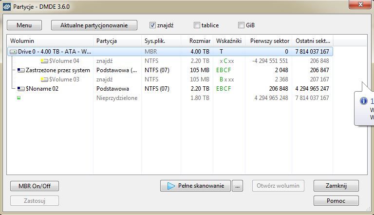

    Domyślam się że chodzi o partycję Noname 02 tylko też nie wiem jak to poprawnie zrobić, ponieważ takich rzeczy nie robiłem w dmde a też się boję żeby nie uszkodzić podstawowej partycji.

    Nie $Noname 02 a puste miejsce, bo chcesz utworzyć nową a nie rozszerzyć istniejącą, bo takiej możliwości nie ma w MBR. Jeśli chcesz rozszerzać istniejącą musisz najpierw przejść na GPT. Spróbuj zaznaczyć na początek nieprzydzielony obszar w DMDE i z menu wybrać tworzenie RAW.

    Czyli jak dobrze rozumiem pod Noname 02 gdzie jest na szaro nieprzydzielone zaznaczam ppm wybieram opcję "Tworzenie partycji raw..." i jak procedura przejdzie poprawnie uruchamiam ponownie komputer i wtedy formatuje partycję ?

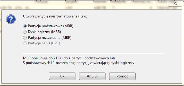

    Wybrałem opcję tworzenie partycji Raw i mam takie 3 opcję i nie wiem którą wybrać, poniżej zamieszczam zrzut:

    Zostaw podstawowa MBR i utwórz ją z całego dostępnego miejsca.

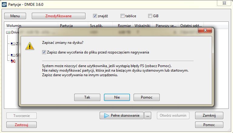

    To tak zrobiłem potem dalsze kroki nic nie zmieniając, ale jest ostrzeżenie, wszystko pokaże tutaj w 4 zrzutach po kolei:
    Brak możliwości utworzenia nowej partcji Windows 7 x64 Brak możliwości utworzenia nowej partcji Windows 7 x64 Brak możliwości utworzenia nowej partcji Windows 7 x64 Brak możliwości utworzenia nowej partcji Windows 7 x64

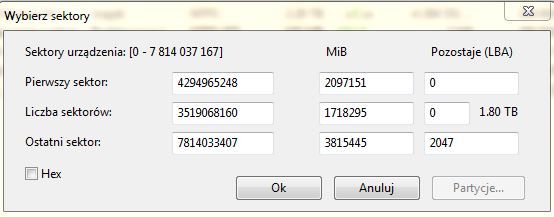

    Oczywiście nie potwierdziłem na koniec i nie wiem co teraz zrobić, czy można to potwierdzić czy wpisać mniejszą liczbę sektorów żeby nie było przekroczone 2 TiB ?

    Teoretycznie to powinno działać po sformatowaniu, jednakże nie miałem nawet okazji przetestować jak będzie się taka partycja zachowywać, na pewno da się ją sformatować (tą wstawioną) i będzie czytelna (bowiem dla dysków ponad 2TB wybiera się GPT). Chcąc zmienić typ na GPT bez utraty danych będzie do wykonania więcej operacji, bo partycję muszą mieć odpowiednie typy GUID.

    Czyli ten proces nie będzie miał żadnego wpływu na podstawową partycję C, gdzie jest zainstalowany system ? Upewniam się ponieważ jest dużo danych na dysku, jest ich kopia ale to też by chwilę zajęło czasu przywracanie wszystkiego.

    To jest tylko wpis w tablicy partycji w tej chwili Nic więcej nie zostało zmodyfikowane.
