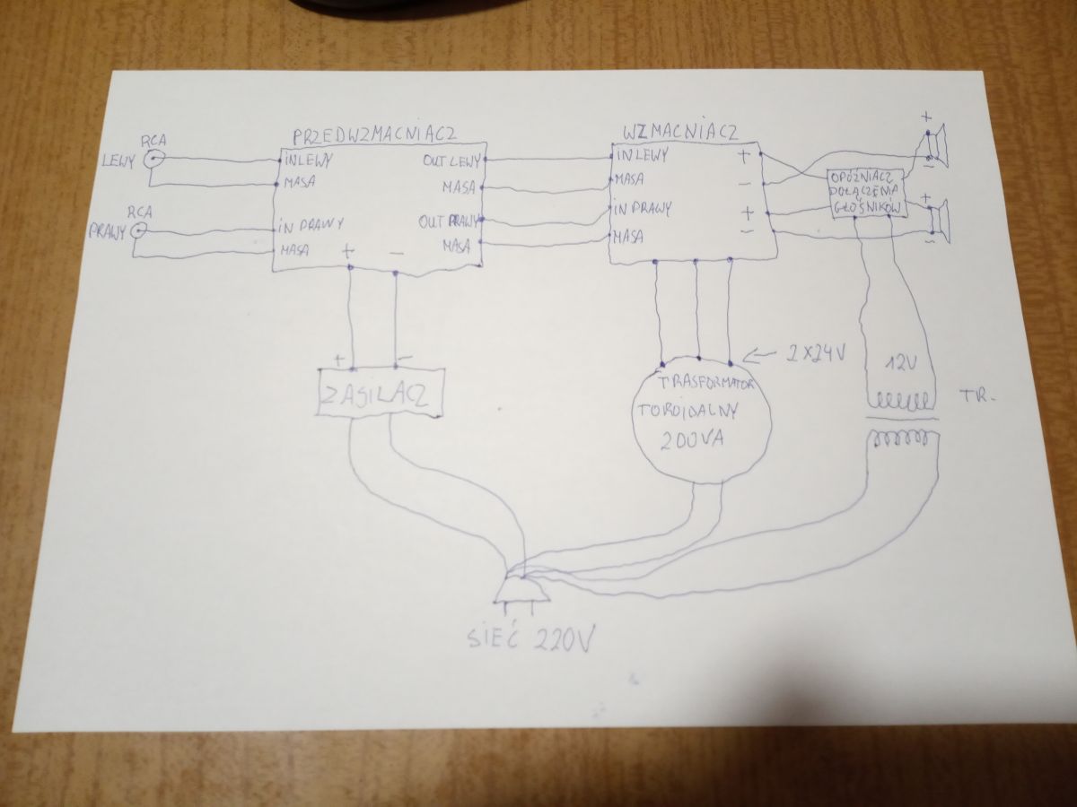

  • #10 19172049
    elektronik.b
    Poziom 3  
    Posty: 383
    Ocena: 80
    Nie wiem czy oto Ci chodziło ale narysowałem coś takiego:
    A zasilanie? Masa jest przecież łączona przewodami zasilacza...
    Na marginesie - ten PW na LM1036 ma "na pokładzie" prostownik i stabilizator napięcia do zasilania samego LM'a - narysuj dokładnie jak podłączyłeś - być może wystarczy pominąć prostownik na płytce LM'a.
    No zasilanie idzie z zasilacza wtyczkowego 12V do przedwzmacniacza a transformatorem toroidalnym 200VA 2x24V zasilam wzmacniacz ponieważ zawiera już on mostek prostowniczy i kondensatory filtrujące.
    A masy nie połączyłem z przewodami zasilacza a powinna być??
    Na płytkę z LM? A jaki tam jest stabilizator? (ten spory element na trzech nogach z blaszką z otworem na tylnej ściance)
    Na pewno nie połączyłeś? A w jaki sposób to niby ma zasilać skoro masa zasilacza nie jest masą reszty elektroniki? Zastanów się, a najlepiej (jak prosiłem) narysuj dokładnie wszystkie połączenia.

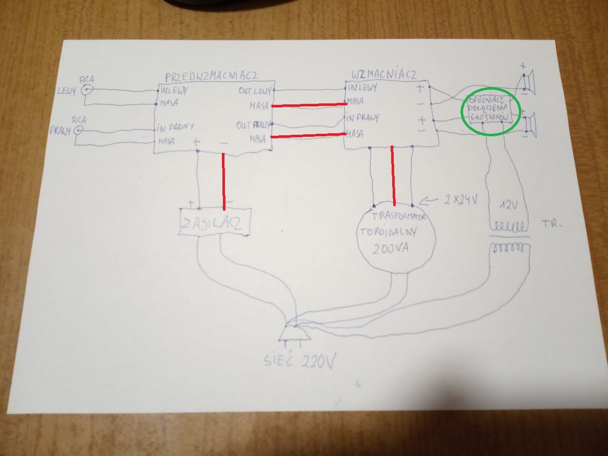

  • #28 19175555
    elektronik.b
    Poziom 3  
    Posty: 383
    Ocena: 80
    Inaczej nie umiałem narysować. Wzmacniacz własnej konstrukcji - dziwne szumy w głośnikach
    Dobra narysuje ten schemat ale później Ty mi narysujesz też schemat jak mam to wszystko podłączyć to co pisałeś w poście #22.
    Zabrzmiało to tak, jakbyś mi ten schemat z łaski rysował... A przecież to w Twoim interesie leży, by usunąć brum...
    No nic.
    Skoro masz dodatkowy zasilacz transformatorowy, to może teraz coś o nim powiesz? To jest jakieś dodatkowe uzwojenie na transformatorze zasilającym wzmacniacz mocy? Wykonałeś pomiary napięć o które prosiłem wcześniej?

    Aha - uprzedzając pytanie gdzie masz mierzyć - poszukaj w sieci datascheet od układu stabilizatora i tam odnajdziesz rozkład wyprowadzeń - Wejście, GND (masa) wyjście...
    Połączenia sygnału L i P pomiędzy płytkami są wykonane przewodem w ekranie? Wzmacniacz własnej konstrukcji - dziwne szumy w głośnikach
    Na rysunku zaznaczyłem masy - zwróć uwagę, że masa zasilania jest to ten sam potencjał co masa sygnałowa, a przewody są dwa. To tak tytułem wyjaśnienia kwestii "pętli masy".
    Natomiast: Zielonym kółkiem zaznaczyłem coś co opisałeś jako "Opóźniacz" - jakiś schemat do niego masz? Tu może być problem z zasilaniem (łączeniem zasilacza do "opóźniacza" z zasilaniem płytki korekcji barwy - jeśli masa na płytce "opóźniacza" jest połączona z minusem głośników. (domyślam, się, że nie , ale wolałbym się upewnić - stąd prośba o schemat).
  • #30 19175744
    elektronik.b
    Poziom 3  
    Posty: 383
    Ocena: 80
    To rozumiem że jeden przewód miernika mam podłączyć do wyjścia tego stabilizatora a drugi do...?
    Nie rozumiem co to znaczy: obciążonego układem korekcji barwy z LM1036.
    Czyli mam miernik nastawić na V DC i zmierzyć napięcie stałe a później nastawić na V AC i zmierzyć napięcie zmienne?
    No niestety połączenia sygnału L i P pomiędzy płytkami nie są wykonane przewodem ekranowanym.
    Schemat opóźniacza: https://www.audiostereo.pl/uploads/monthly_04_2017/post-66428-0-71809600-1491952763_thumb.jpg
