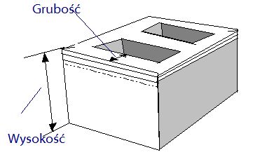

    Otwórz wieże: powiedz jaki przekroj ma środkowy rdzen transformatora - ewentualnie podaj wysokość rdzenia i i grubość blaszki, która jest naprzeciw uzwojeń trafa EI.
    Inne pomiary w domu mijają sięz celem - musiał byś mieć opornice 4 Om badać temperature wzmacniacza, i podawać szum na wejście. Nastepnie watomierzem lub w ostatecznosci amperomierzem i woltomierzem najlepiej miernikami wyusokiej klasy szerokiego pasma przenoszenia dokonywac pomiaru prądu elektrycznego i natężenia. Od biedy badanie za pośrednictwem oscyloskopu też się da wykonać.
    Najlepiej podaj co to wieża, ewentualnie powiedz jaka końcówka siedzi w środku.
    • Jak obliczyć rzeczywistą moc wyjściową wzmacniacza 80W w wieży audio? wg.jpg (14.16 KB) Musisz być zalogowany, aby pobrać ten załącznik.
