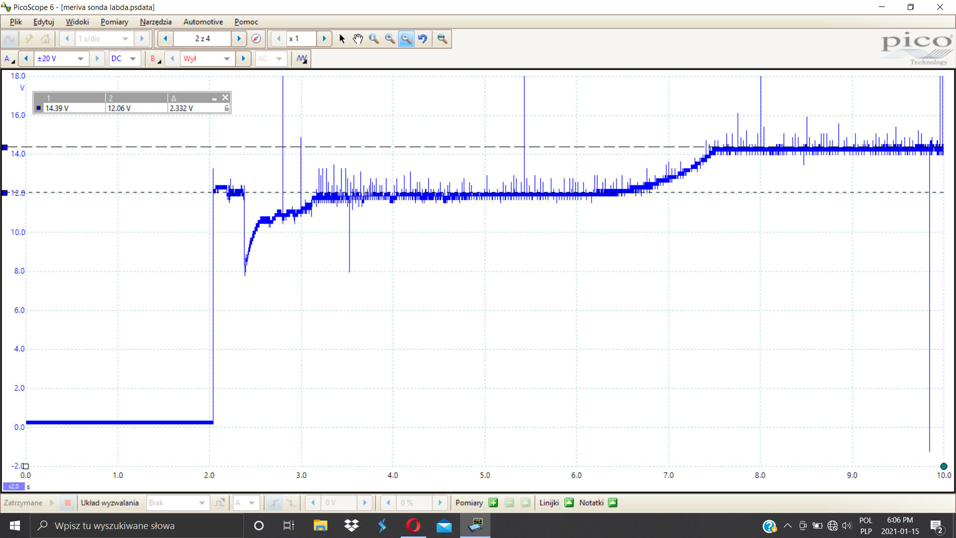

    Co sądzicie o sygnale z sondy lambda sterującej przed katalizatorem pytam z czystej ciekawości. Sygnał zmierzony na fioletowym przewodzie i masą na sterowniku.

    Niestety nie czyta mi parametrów, problem polega na tym że korekta krótko terminowa poszła na -100% co chyba jest przekłamane dodatkowo sonda diagnostyczna sypie błędem że katalizator nie ma swojej wydajności lecz jest w pełni sprawny.
    Interesuje mnie skąd na sondzie przed katalizatorem aż tak wysokie napięcie ? Zakres tej sondy to przecież 0-5v

    Jaki model silnika i rok? A masz logi z całości danych , co z korektą długoterminową?
    Nie masz w logach opcoma czy czego używasz 1 sondy?
    Nie mierzysz też przypadkiem zasilania grzałki? Sonda nie jest 1V przypadkiem?

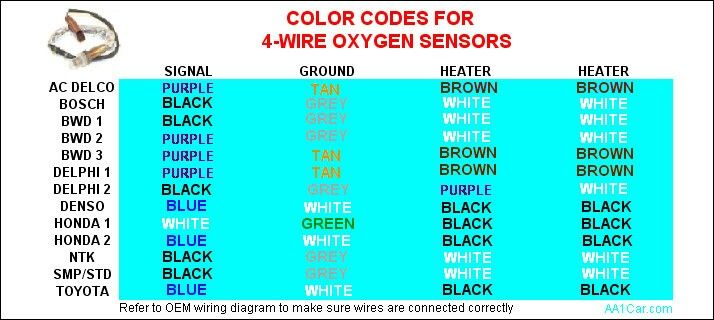

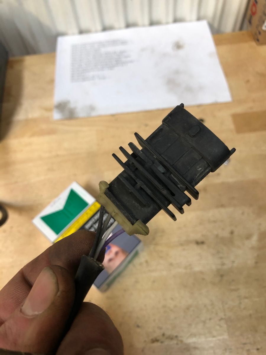

    Sądzę, że zmierzyłeś zasilanie grzałki sondy. Sygnał jest na przewodzie czarnym ;)
