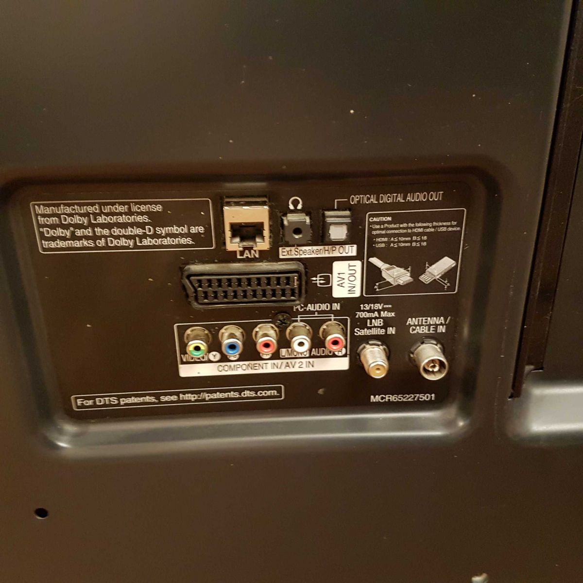

Stereo Amplituner r8040 - Jak podłączyć do smart tv LG

    Tak, można.

    Dostosowałem się do informacji zawartych w pierwszym poście.

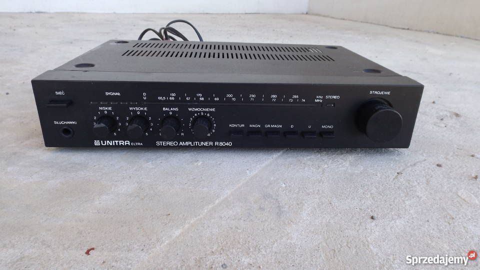

    Kolega nie raczył napisać pełnej nazwy wzmacniacza, bo się nie chciało. Niech użytkownicy sobie szukają co to jest "r8040". No to niech kolega sobie poszuka jak podłączyć...
    Ale nie ma co być złośliwym. Na złączu Euro będą wyjścia audio - trzeba zaopatrzyć się w kabel Euro-chinch. Można też samemu przerobić z jakiegoś kabla Euro.

    Trzeba wykorzystać złącze magnetofonowe - kupić wtyczkę DIN lub dorobić gniazda chinch, by było bardziej nowocześnie.

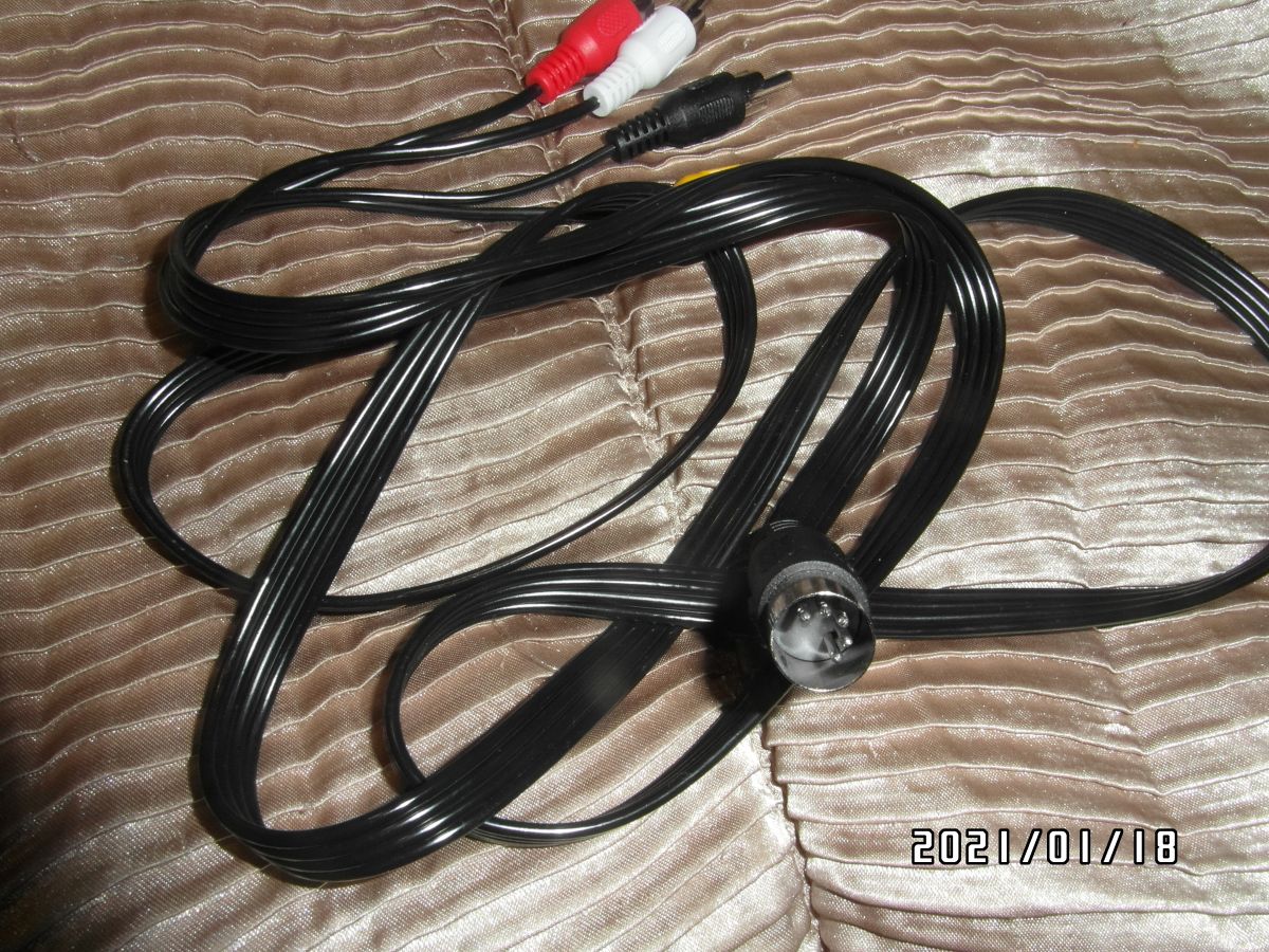

    W TV (na zdjęciu) widać wyjście audio (SCART). Tam podłączasz kabelek, który następnie wpinasz w wejście magnet we wzmacniaczu. Będziesz potrzebował odpowiedniego kabelka np. taki:
    • Stereo Amplituner r8040 - Jak podłączyć do smart tv LG KABEL-EURO-DIN-5pin-TV-WZMACNIACZ-1m-1968.jpg (178.63 KB) Musisz być zalogowany, aby pobrać ten załącznik.

    Najczyściejszy dźwięk wydobędziesz na optycznym wyjściu telewizora .
    Zastosujesz konwerter optyczno-analogowy :
    https://www.swiatkabli.pl/pl/p/Konwerter-opty...ieku-Coaxial-TOSLINK-RCA-2x-CHINCH-ANALOG/118
    A następnie przejściówkę z RCA(chinch) na wtyk DIN
    https://allegro.pl/oferta/adapter-5pin-din-2-rca-cinch-monacor-aca-15-3-6931045655

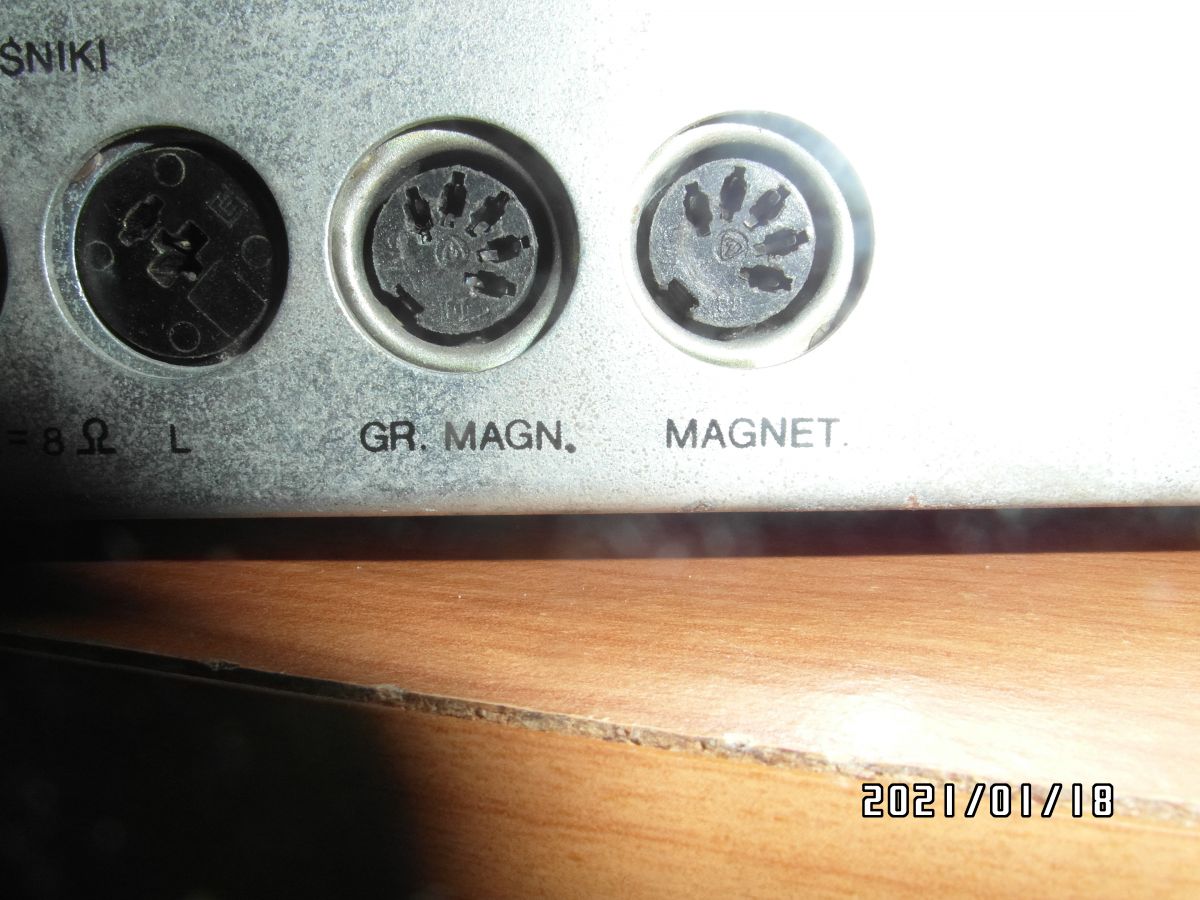

    sunrise84 napisał:
    https://www.audiostereo.pl/topic/86348-radmor-5102-te-cichy-d%C5%BAwi%C4%99k/
    Zgodnie z tym rysunkiem musisz znaleźć który z tych wtyków RCA(chinch) odpowiada za WEJŚCIE sygnału do wzmacniacza.
    Najprościej to podłącz ten wtyk DIN do wejścia MAGNET. następnie ustaw głośność na 20% i palcem dotykaj poszczególnych wystających bolców z wtyków RCA.
    Jeżeli na którymś z nich zacznie ci buczeć któraś kolumna to sobie zapamiętaj która buczy.
    I z kolejnymi tak samo.
    Wtedy podepniesz odpowiednio te wtyki do konwertera gdzie R to prawy kanał, L to lewy.
    I powinno działać.

    bertus70 napisał:
    podłączam do gniazda gr.magnet
    To nie podłączaj tam.
    To, że gniazdo wygląda podobnie nie musi oznaczać, że ma takie same parametry. To wejście dla gramofonu z wkładka magnetyczną - nie dość, że dużo większej czułości to w dodatku o charakterystyce RIAA.

    Użyj gniazda magnetofonowego, ale przetestuj z innymi pinami. Szpilki/gwoździki do gniazda i dotykaj przewodem sygnałowym (chinchem). Pamiętaj o masie.
    Ty czytasz co piszesz?
    Jeżeli zetknie palcem masę z "gorącym" przewodem to mało będzie mu "buczeć".
    Wystarczy dotknąć środkową część wtyku RCA.
    I ten kabel który ma autor ma z drugiej strony 4 szt RCA więc do wyboru do koloru.
    Ten kabel który zakupił autor jest kablem WEJ/WYJ sygnału do/z wzmacniacza na złączu DIN.

    Na LG nie zadziała z prostego powodu: na zdjęciu post#1 chinche to wejście sygnałów a nie wyjście. W przypadku tego TV sygnał audio trzeba brać ze złącza Euro.
