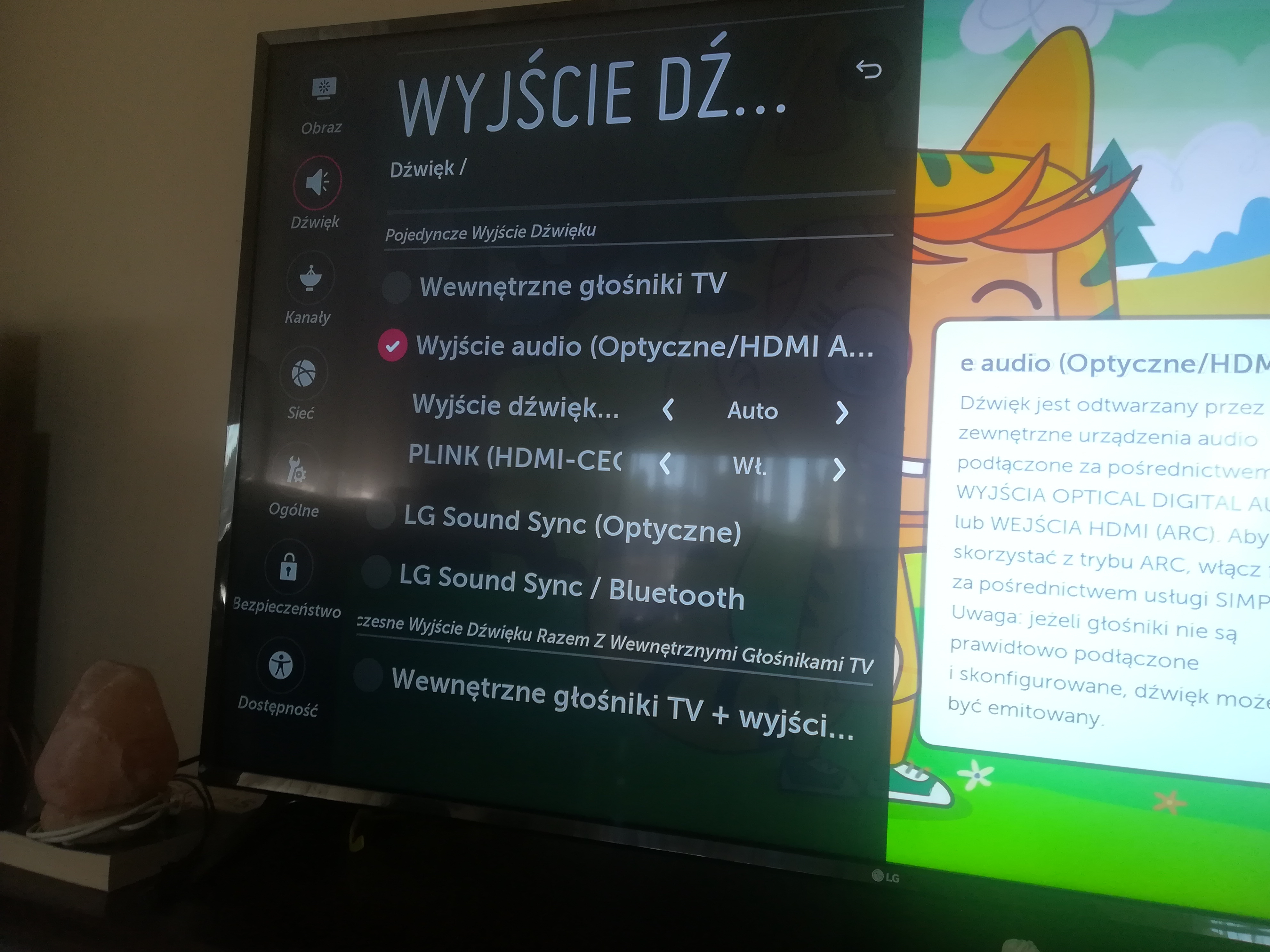

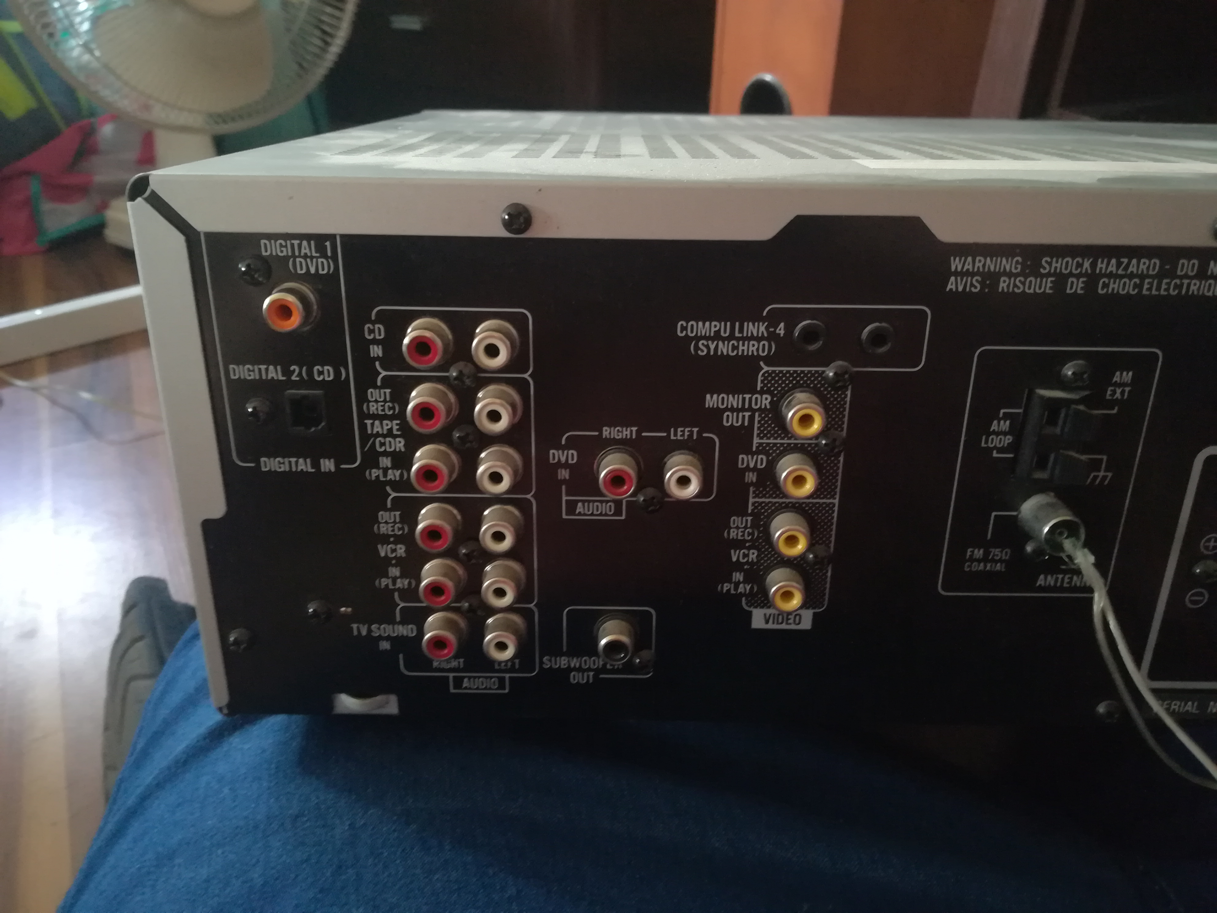

Witam, próbowałem podłączyc amplituner pod tv LG, kupiłem kabel koncentryczny, w menu tv ustawiłem wyjście optyczne, jednak jest brak dźwięku, sprzęt działa, ponieważ pod dvd wszystko jest ok.
Dołączam zdjęcia amplitunera

Chyba raczej optyczny...
Na panelu masz przycisk Input digital - ustaw na Auto, wejdź w Settings - Digital In i ustaw właściwie - póki co wejście tv masz ustawione jako analog.
Ok, w takim razie na panelu naduś SETTING - wejdź w DIGITAL IN, ustaw odpowiadającą Ci kolejność czyli 1TV 2DVD, wyjdź, sprawdź wtedy czy po wciśnięciu INPUT DIGITAL z lewej strony pojawi się napis DIGITAL AUTO.

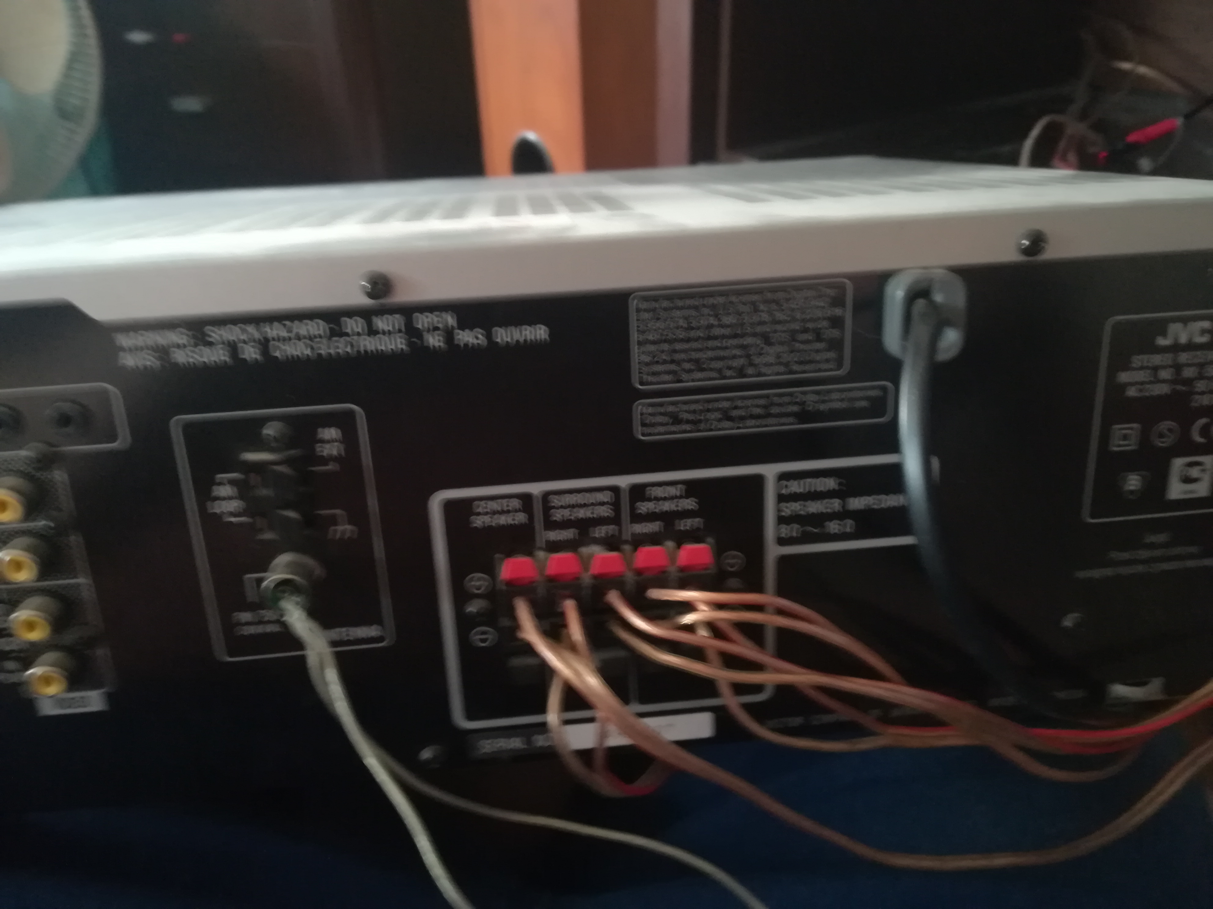

Żadnych innych ustawień balansu/głośności poszczególnych głośników nie ma, sprawdź jeszcze w Adjust - Distance dla poszczególnych głośników, sprawdź też biegunowość - czy + jest do + podłączony.
