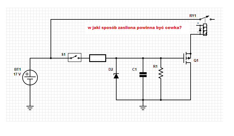

    Mianowicie czy jest możliwe (zapewne tak tylko też za jaką cenę), aby układ przekaźnikiem wyłączał sam siebie po pewnym czasie. ALE UWAGA!
    Jest jeden włącznik/wyłącznik bistabilny, który załącza wszystko od razu. Gdy go wyłączymy musi minąć np. 15 sekund i dopiero wtedy styki są wyłączane.
    Tylko w jaki sposób zasilić cewkę załączającą np. 12V, aby jednocześnie te zasilanie zostało odcięte po czasie 15 sekund?
    Narysuję może poniżej o co mi chodzi.
    Dodatkowe założenia:
    -układ jest zasilany bateryjnie i żadne ograniczniki diodowe, przetwornice do zasilania przekaźnika nie mogą być użyte. Ma wyłączyć się kompletnie wszystko.
    -prąd przełączania może dochodzić do 60A - jest to prąd stały, więc przekaźniki SSR na prąd zmienny odpadają (a szkoda bo mają szerokie napięcie zasilania)
    -oczywiście można to zrealizować na tranzystorze IGBT, ale chcę to zrobić na przekaźniku
    Kombinowałem z:
    -dużym kondensatorem na zasilaniu cewki, aby zasilał ją jeszcze jakiś czas, jednak wyszły mi jakieś kosmiczne wartości.
    -drugim przekaźnikiem, który wyłączy te zasilanie, jednak pozostaje pytanie jak je wtedy włączyć?
    Trochę mi się już kończą pomysły. Może ktoś mógłby coś pomóc?

    Niezbyt rozumiem rozwiązania z 555. Już zresztą kombinowałem. Gdy włączamy włącznik to go dopiero włączamy i sobie liczy. Jednak gdy wyłączamy włącznik to i jego wyłączamy i już nic sobie nie policzy tylko wyłączy styki czy tam tranzystor. Przypominam. Ten układ też musi zostać wyłączony po wyłączeniu styków. (low power)

    Nie to trochę nie tak ma działać. Włączam włącznik i on sobie jest włączony przez cały czas działania urządzenia. Kończę pracę, wyłączam włącznik fizycznie, ale główny obwód musi jeszcze chwilę zostać podtrzymany (pomimo już wyłączonego wyłącznika głównego). Na NE555 niestety nie zrobię tego.
    Mówiąc wprost, jak po wyłączeniu S1, RY1 ma trzymać jeszcze jakiś czas, np. 15 sekund.

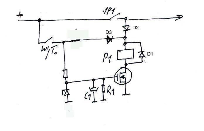

    Można spróbować w ten sposób:
    Konstrukcja układu bistabilnego z przekaźnikiem - wyłączanie po 15 sekundach
    Po włączeniu wyłącznika Wył. ładuje się kondensator C1 oraz zostaje włączony przekażnik P1 przez diodę D3, styk 1P1 włącza obciążenie i układ włączony przez dowolny czas. Dioda D2 separuje wyłącznik od obciążenia. Wyłącznik może być bardzo małej mocy.
    Po wyłaczeniu wyłącznika Wył. przekażnik (i obciążenie) jest włączony przez czas opóżnienia określony elementami R1C1.
    Po czasie opóżnienia przekażnik zwalnia styk 1P1, wszystko się wyłącza.
    Czas około 15 sekund, C1=2µ, R1=4,7M (sprawdzone dla tranzystora polowego w podobnym, innym układzie).

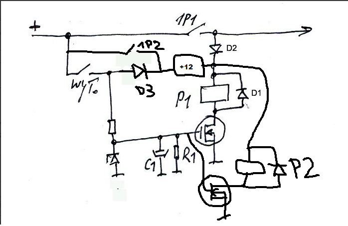

    Rozwiązanie wyżej to dobry pomysł. Tylko jeszcze jedna rzecz, o której może nie wspomniałem. Przekaźnik jest zasilany 12V i tam jest jest potrzebna przetwornica. Podane zasilanie główne może mieć wartości nawet około 20V. Ja już wcześniej miałem swoje rozwiązanie bardzo podobne, więc teraz je w końcu opublikuję.
    Są dwa przekaźniki bo jeden będzie musiał wyłączać prąd dochodzący do 60A stałego, a drugi jakiś mały byle tylko wyłączył zasilanie przetwornicy. Generalnie ciężko znaleźć taki przekaźnik 60A dla prądu stałego. Mam jeden, ale on jest chyba bistabilny i nie będzie działał w układach takich jak na rysunkach wyżej.
    https://www.tme.eu/pl/details/g9ta-u1ap-12dc/...ektromagn-miniaturowe/omron-ocb/g9tau1ap12dc/
    Gdyby ktoś coś jeszcze doradził w kwestii przekaźnika do takich wartości prądów to byłbym również wdzięczny.

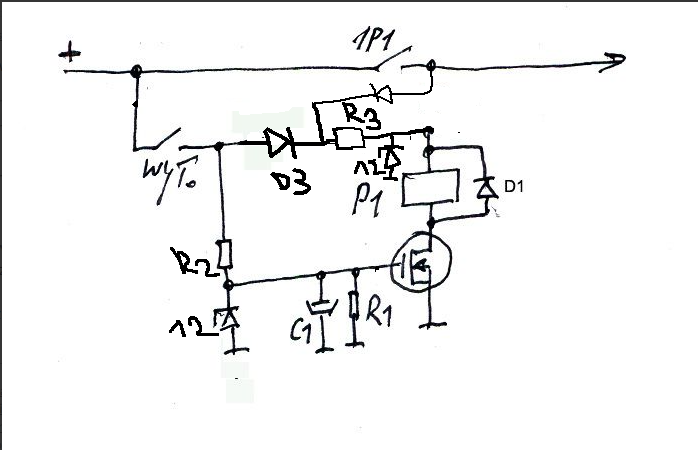

    Zamiast przetwornicy +12V dałem stabilizator z diodą Zennera 12V. Wartości rezystorów dobiorę, aby prąd był jak najniższy. Wydaje mi się, że powinno być już ok.

    Trochę za dużo Kolega kombinuje nie potrzebnie.
    Przede wszystkim nie podał Kolega wartości napięcia baterii/akumulatora. Przekażnik można po prostu dobrać do napięcia baterii, np. 5V, 6V, 8V, 12V, 18V, 24V, itd.
    Przy takim poborze prądu (60A) musi to być porządny akumulator.
    Następny urojony problem, jakim cudem przy zasilaniu bateryjnym napięcie w układzie zasilania przekażnika wzrośnie ponad wartość napięcia baterii?
    Różnice napięć mogą być jedynie kilku woltów w zależności od stanu naładowania akumulatora.
    Rezystor z dołączonym równolegle kondensatorem połączone w szereg z uzwojeniem przekażnika, jest to układ oszczędnościowy, powszechnie stosowany w celu zaoszczędzenia poboru prądu przez przekażnik. Chodzi tu o zmniejszenia prądu w stanie załączenia, gdyż straty są związane z kwadratem prądu:
    P=I²R.
    Stosowanie stabilizatora z diodą Zenera do zasilania uzwojenia przekażnika to kolejny zły pomysł, bo nie będzie oszczędności energii.
    Pobór prądu przez uzwojenie przekażnika rzędu 100mA, może trochę więcej, pobór prądu przez urządzenie rzędu 60A, po co tworzyć kolejny urojony problem oszczędności energii?,
    Szczególnie gdy w stanie wyłączonym niema poboru, wszystko jest wyłączone.
