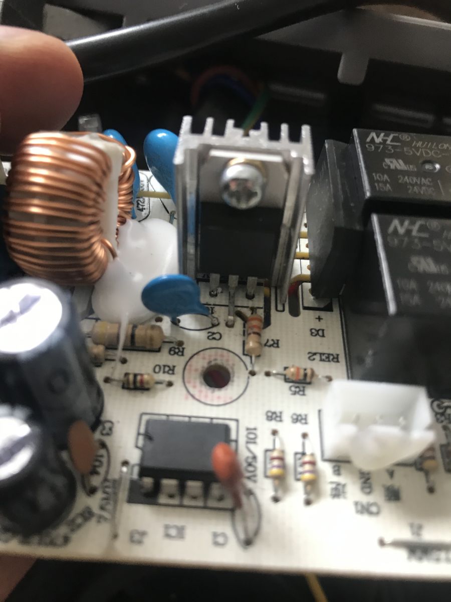

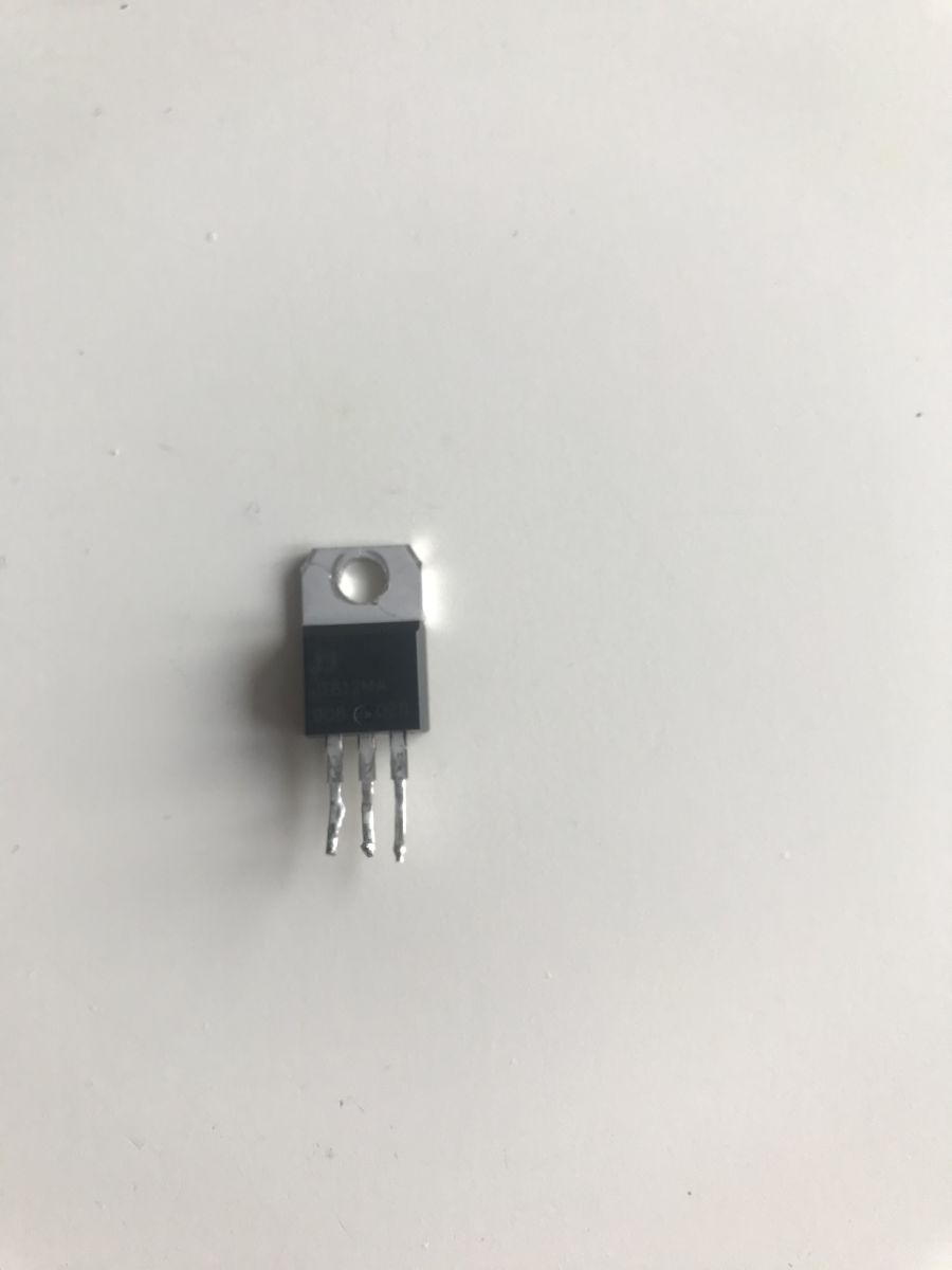

Szukam zamiennika JT812MA z zasilacza maszynki do mięsa
maniekk6 20 Sty 2021 11:18 1674 7
Użytkownik poszukuje informacji na temat triaka JT812MA, który jest używany w zasilaczu maszynki do mięsa. Odpowiedzi wskazują, że JT812MA to tyrystor o prądzie 12A, a także sugerują, że model TYN812 może być odpowiednim zamiennikiem. Użytkownik zauważył zwarcie na wszystkich nóżkach triaka, co sugeruje jego uszkodzenie. Dodatkowo, pojawiło się pytanie o wymagany prąd na bramkę, ponieważ zakupiony tyrystor 15mA nie działa poprawnie.
