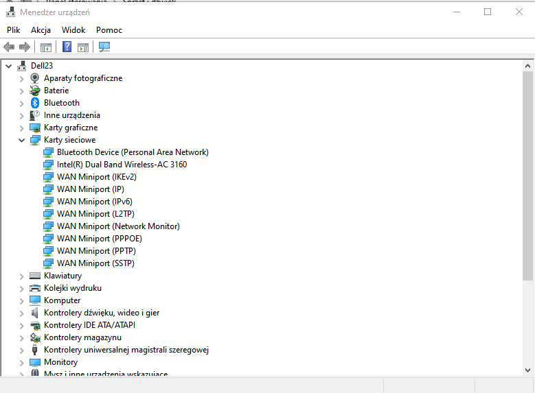

  • #3 19212642
    Dawid_80
    Poziom 6  
    Posty: 16
    prosiak_wej napisał:
    Daj zrzut ekranu menedżera urządzeń z rozwiniętym węzłem kart sieciowych.
    • Dell Inspiron 5548 – brak sterownika Realtek LAN, brak reakcji po podłączeniu kabla 1.png (8.92 KB) Musisz być zalogowany, aby pobrać ten załącznik.

    @Dawid_80
    System pokazuje, że tam nie ma żadnej karty sieciowej LAN.
    Albo wyłączona w BIOS jeśli to integra, lub uszkodzona.

    Skoro odinstalowałeś to pokaż zakładkę Karty sieciowe...

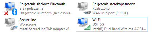

  • #17 19214271
    Dawid_80
    Poziom 6  
    Posty: 16
    • Dell Inspiron 5548 – brak sterownika Realtek LAN, brak reakcji po podłączeniu kabla zakładki sieciowe.png (16.73 KB) Musisz być zalogowany, aby pobrać ten załącznik.
  • #18 19214277
    sosarek
    Posty: 83875
    Pomógł: 9318
    Ocena: 15504
    Pokaż Karty sieciowe z Menadżera urządzeń - i nie wycinek tylko całe okno Menadżera.

  • #19 19214309
    Dawid_80
    Poziom 6  
    Posty: 16
    sory
    • Dell Inspiron 5548 – brak sterownika Realtek LAN, brak reakcji po podłączeniu kabla zzz.png (37.55 KB) Musisz być zalogowany, aby pobrać ten załącznik.
