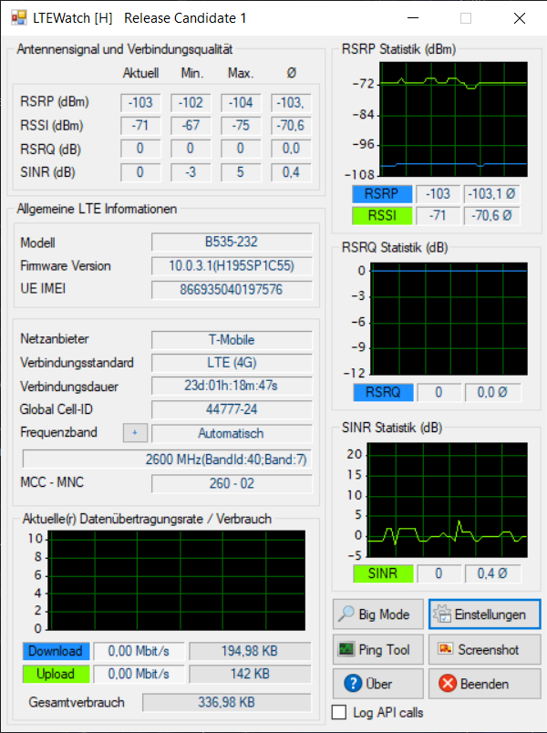

    Mam pytanie do tutejszych specjalistów. Czy antenę zewnętrzną można zamontować wewnątrz :-)?
    Otóż wynajmuję mieszkanie i nie mam możliwości na chwilę obecną montażu anteny na zewnątrz. Przechodząc do sedna rozważam zakup anteny: https://allegro.pl/oferta/antena-do-routera-d..._unit_id=f2a5b6de-8780-4f96-863a-d6143102331c i zamontowania jej na takim stojaku https://allegro.pl/oferta/stojak-bezinwazyjny-z-masztem-1m-maszt-balastowy-7209063809 wewnątrz mieszkania przy oknie. Moje pytanie czy jest sens, czy tłumienie okna nie będzie zbyt duże i zysk będzie znikomy. Oczywiście wiem iż to jest dalece przekombinowane ale jak może zadziałać jestem skłonny podjąć to ryzyko.
    Modem LTE to HUAWEI B535; OPERATOR T-MOBILE.
    Speed test na poziomie: 16Mb/s download oraz 8 Mb/s upload.

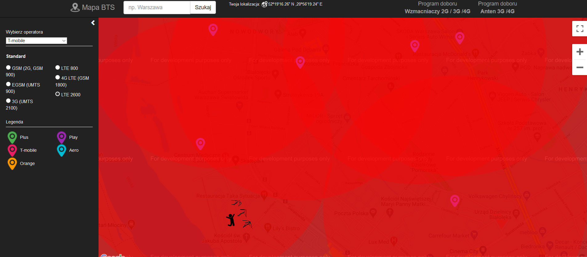

    Nie korzystaj ze strony tego handlarz pseudo antenami , LTEwatchH też do B535 mało przydatny, korzysta się z LTE H-monitora. Stacja NetWorks Atutowa 13 działa w agregacji LTE2600+2100+1800+800, sygnał na LTE2600 z niego słaby, B535 oczywiście nie wykorzysta możliwości tej stacji, agreguje 2 pasma LTE a ten szajs z Signaflex oczywiście nie ma nawet połowy tego zysku z opisu, montaz takiego zestawu na tym maszcie bezcelowy.

    Kolega powyzej to wypowiedział się w temacie o którym nie ma zadnej wiedzy i osmieszył sie po całości, szyba tłumi nie gorzej od ściany, na wysokich pasmach LTE około 10dB sygnału. W twoim przypadku liczy się zysk na 1800-2600MHz z nastawieniem na LTE2600 bo to najszybsze pasmo w T-mobile na 15MH, do niego agregacja z LTE2100 lub LTE1800, kazde na 10MHz przy czym wkrótce LTE2100 będzie też na 15MHz i agregacja LTE2600+2100 będzie korzystała z 30MHz szerokości.LTE800 cię nie interesuje, ma największy zasięg i zadziała bez anteny, antena wewnątrz to kiepski pomysł. Jak już to panel Dual LTE NA 1800-2600MHz

    Tak ale kable antenowe jak najkrótsze, maksimum 10m, złacza SMA , uzyskasz parametry sygnału podobne do routera umieszczonego na zewnatrz, wystaw go na parapet i zobacz jak dziala na LTE2600, potem na LTE2100 i LTE1800, pasma wymusisz LTEwatchH lub LTE H-monitorem, pokaz parametry sygnału na nich i speedtesty, w LTE H-monitor mozesz wymusić 2 konkretne pasma LTE do agregacji.

    Za oknem parametry sygnały się poprawiły, ale transfery już nie. Obecnie pracuję na częstotliwości pokryciowej w paśmie 4G LTE 800 MHz. Transfery skoczyły prawie 2-krotnie (28/15 Mb/s) względem LTE 2600 MHz (16/8 Mb/s).
    LTE 2100 MHz również ma lepsze transfery danych względem LTE 2600 MHz, ale gorsze pingi oraz upload. No niemniej jednak LTE 800 MHz wypada najlepiej w tym zestawieniu ma najniższe pingi i najwyższe transfery oraz najlepsze parametry sygnału. Wszystko działa wewnątrz budynku bez dodatkowej anteny.
    matek451 dzięki za wskazówki, na pewno przydadzą się w przyszłości. No i za rozwiązanie problemu bez zakupu anteny. Te transfery na chwile obecną mi wystarczą. Co nie oznacza że nie kupię sobie w przyszłości anteny zewnętrznej. Jak byś kiedyś był w Warszawie to masz u mnie piwo.
