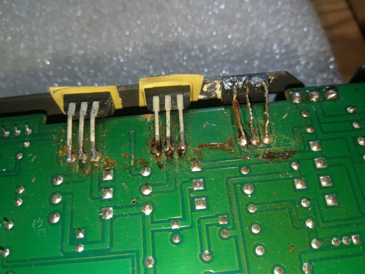

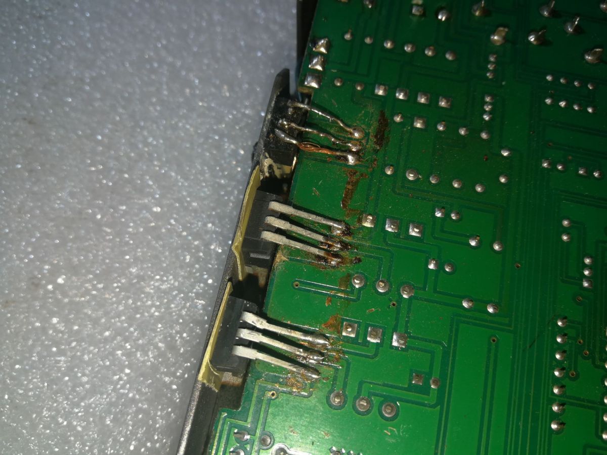

    Mam stary poczciwy mikser Behringer MX 1602 i ogromny sentyment do niego . Chciałbym wymienić trzy elementy które szwankują puszczają luty od temperatury bo grzeje się po zlutowaniu. Gdyby ktoś mógłby powiedzieć co to jest gdzie kupić i jak wymienić byłoby super !
    Mikser Behringer grzeje się i luty puszczają , co to za elementy? Mikser Behringer grzeje się i luty puszczają , co to za elementy? Mikser Behringer grzeje się i luty puszczają , co to za elementy? Mikser Behringer grzeje się i luty puszczają , co to za elementy?
    Z góry dziękuję i pozdrawiam.

    Bardzo dziękuję za cenną wiedzę , rozumiem że póki co szukam tych stabilizatorów i kupuję nowe następnie przed wlutowaniem potrzebne są jeszcze te podkładki mikowe wraz z pastą termoprzewodząca . I pewnie najlepiej udać się z tymi informacjami do fachowca ? Do tej pory jak pytałem to albo nie mieli czasu albo nie wiedzieli o co chodzi ale teraz to chyba już nie będzie problem. Proszę odpisać czy dobrze zrozumiałem i czy to wszystko ? Pozdrawiam

    Tak, przynajmniej ten jeden ze sztukowanymi nóżkami proponuję wymienić, ale proponuję też wcześniej sprawdzić jeszcze napięcia na wejściach tych stabilizatorów (wyjściach z resztą też). Bo to jest bardzo niepokojący objaw takie nadmierne grzanie się.
    Mariowsk1 napisał:
    Przepraszam a rodzaj tych podkładek i pasty nie ma znaczenia? I to samo dotyczy stabilizatorów ile amper ?
    Podkładki mikowe takie, żeby wymiarem pasowały na stabilizatory, a stabilizatory scalone 7815, 7915 i LM317 to konkretne elementy i nic więcej o nich nie trzeba wiedzieć przy zakupie (o ile je trzeba wymieniać w ogóle).

    To dość dziwne to co piszesz o tych odlutowywujących się stabilizatorach... miałem nieco starszą wersję tego miksera (różnica raczej w kolorystyce) i nic takiego się nie działo. Może przyczyna leży gdzieś indziej? Zasilacz masz oryginalny?

    Objaw nie jest dziwny zważywszy, że ktoś przy tym grzebał. Dwie podkładki wyglądają jakby ktoś zrobi je z kawałka plastiku, który był pod ręką - to nie ma prawa działać. Należy wymienić te improwizowane podkładki tak, jak o tym pisali koledzy. Trzeci stabilizator koniecznie wymienić. Teraz niby działa, ale w końcu luty puszczą i może się zepsuć coś w mikserze, jeśli dostanie się do niego napięcie niestabilizowane.
    Jeśli stabilizatory są przykręcone do radiatora, to należy zamontować podkładki izolacyjne pod łby śrub mocujących i upewnić się, że nie ma między śrubą a blaszką stabilizatora. Z trzech wymienionych stabilizatorów tylko LM7815 ma masę na obudowie. Pozostałe są połączone z wejściem (LM7915) lub wyjściem (LM317) stąd konieczność izolowania obudów od radiatora.
    Jeśli luty ze zdjęć wykonał kolega, to proponuję zaopatrzyć się w lepszą lutownicę i cynę z topnikiem. Rozlutowanie stabilizatorów powinien kolega przeprowadzić z użyciem odsysacza cyny lub linki miedzianej. Kolega zamontuje stabilizatory na radiatorze, wygnie ich nogi jeśli będzie taka potrzeba i na koniec zlutuje. Nie może kolega manipulować radiatorem jeśli trzyma się on tylko na wyprowadzeniach stabilizatorów.
